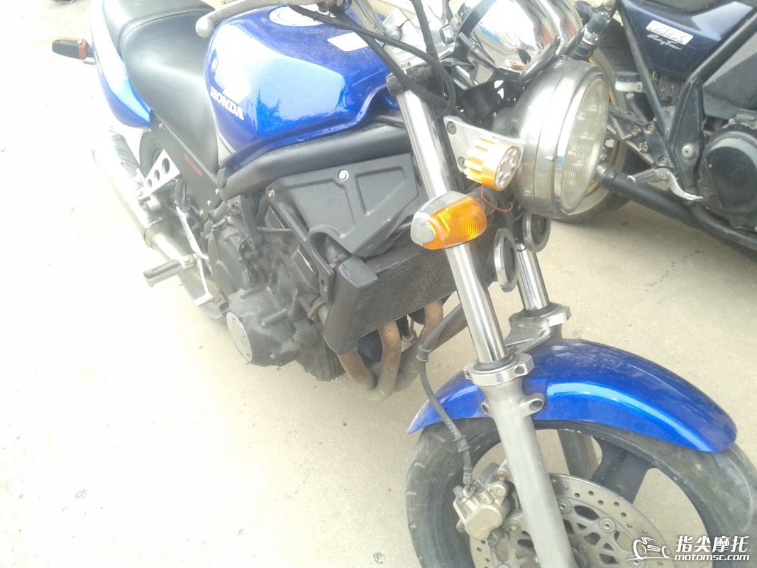

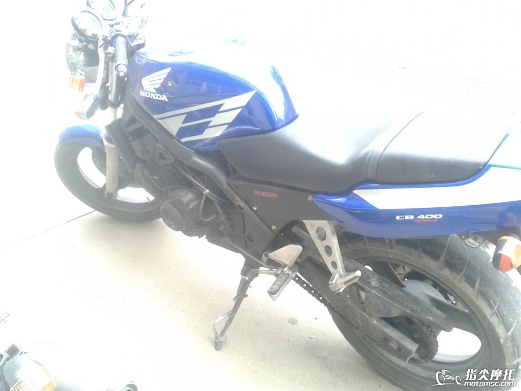

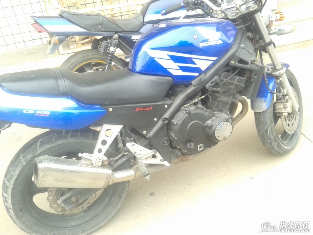

老车的复活过程,喜欢的看一下,高手勿拍,故障现象热机难启动,帖子现蒸热卖,维修到哪里帖子就更新到哪里。

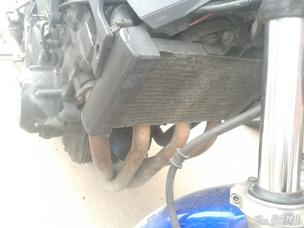

 楼主| 何日出头  中级会员  发表于 2019-7-16 13:18:59  | 显示全部楼层

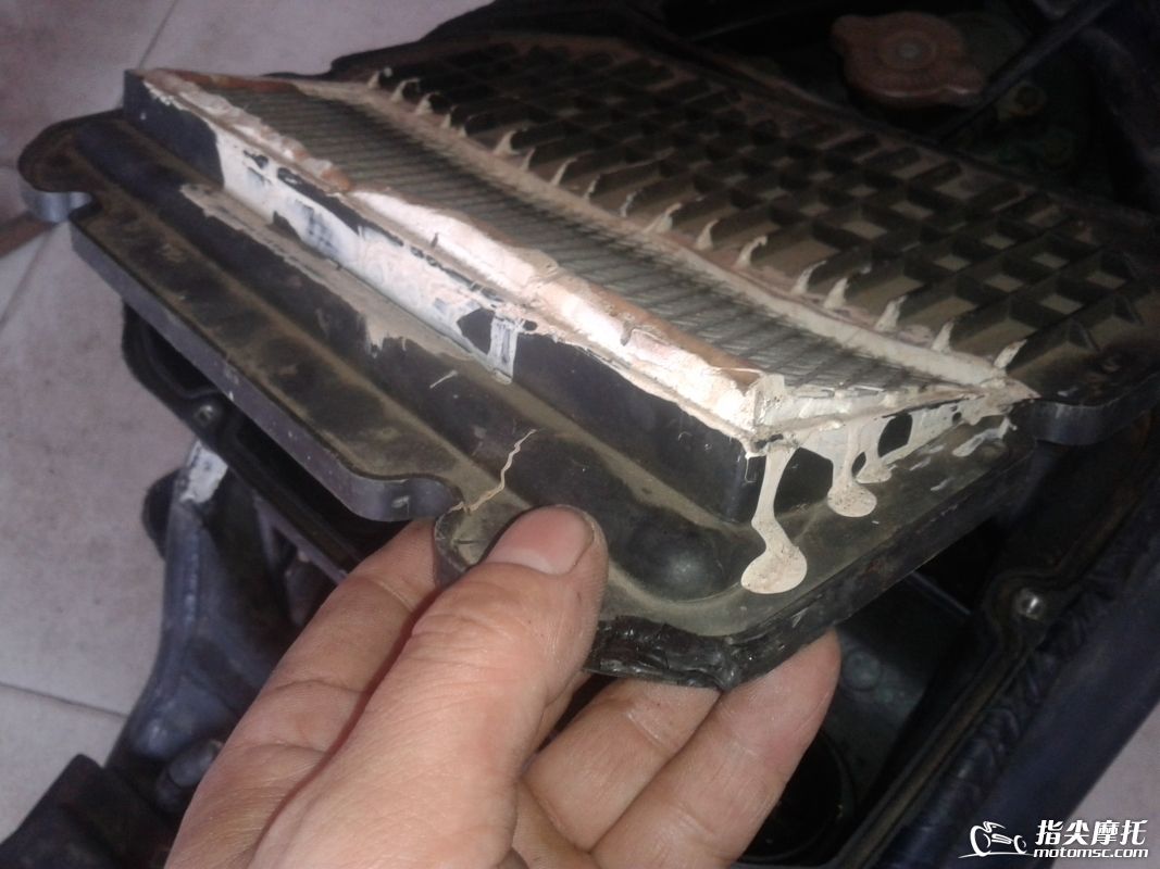

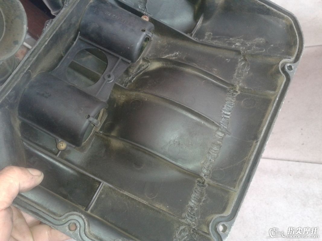

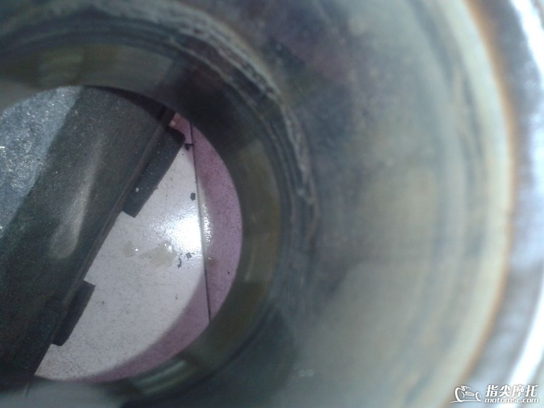

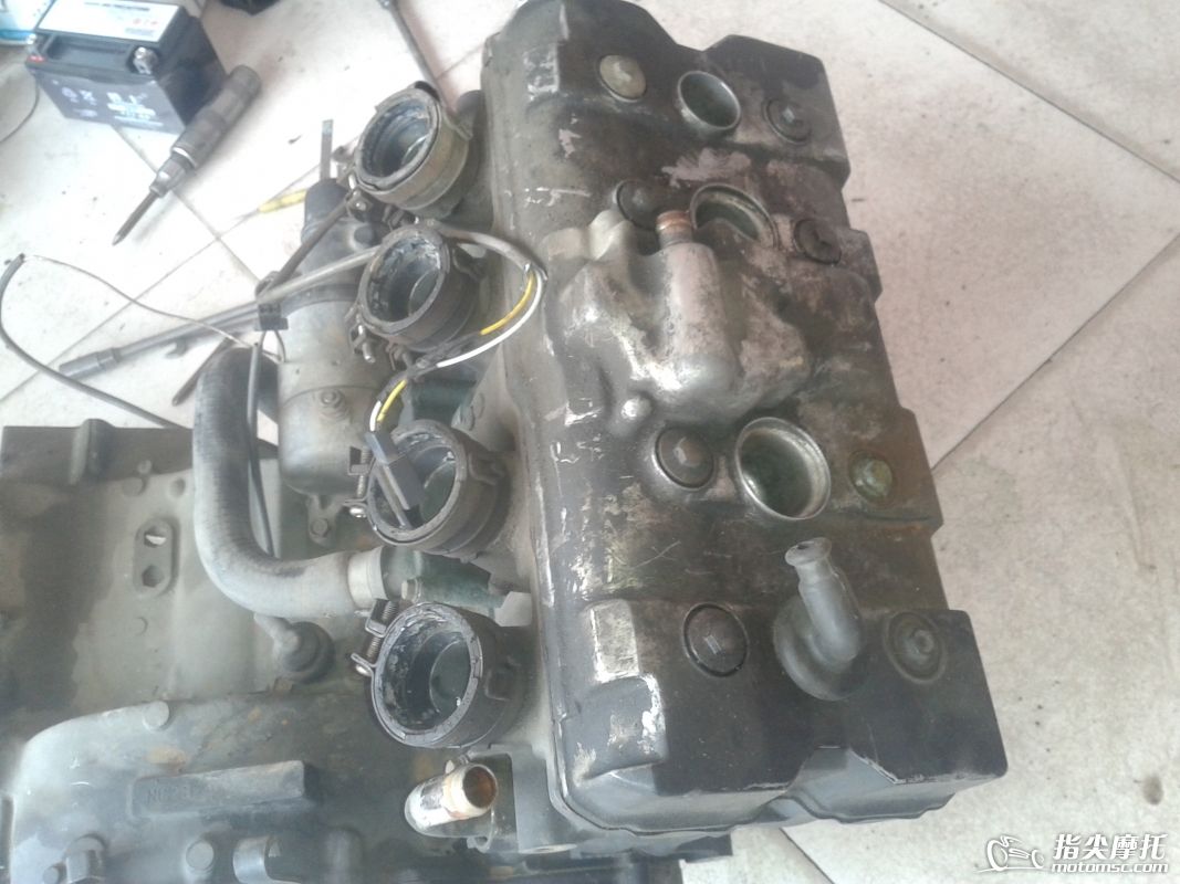

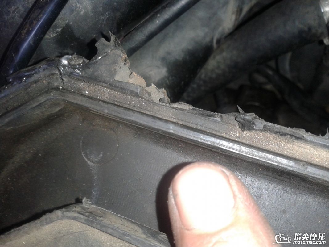

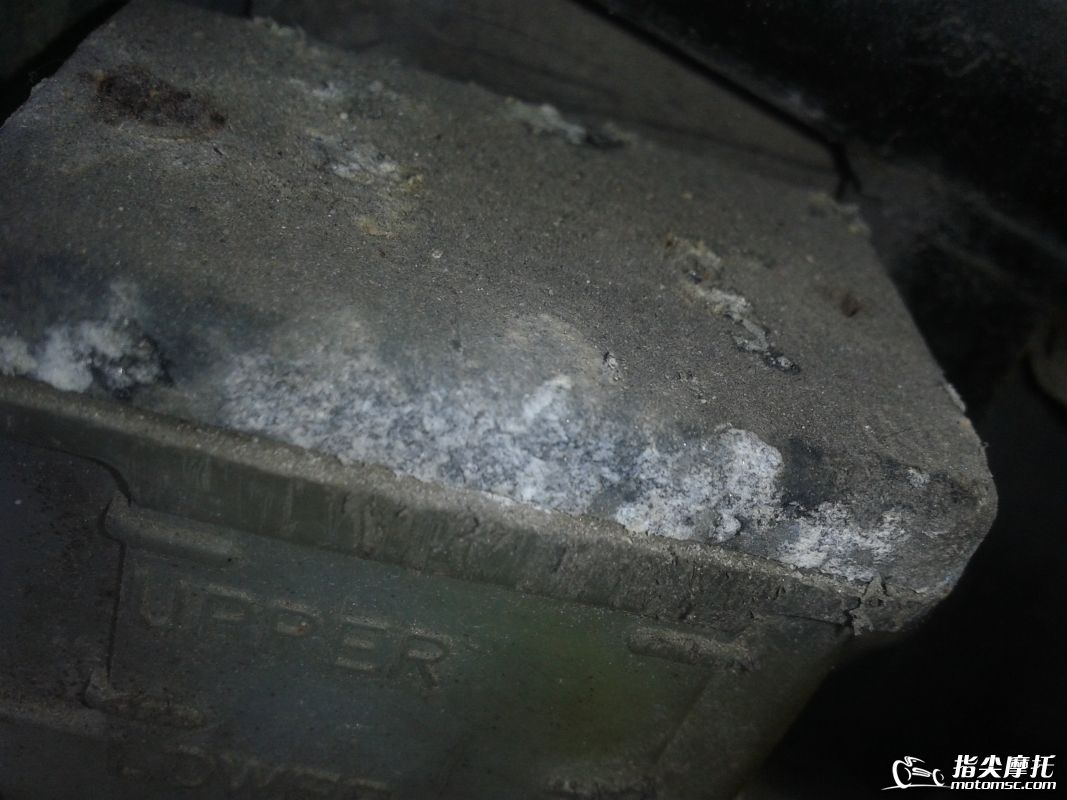

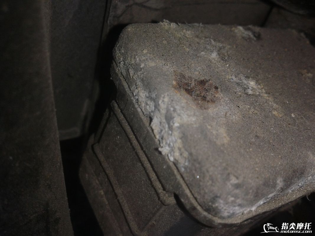

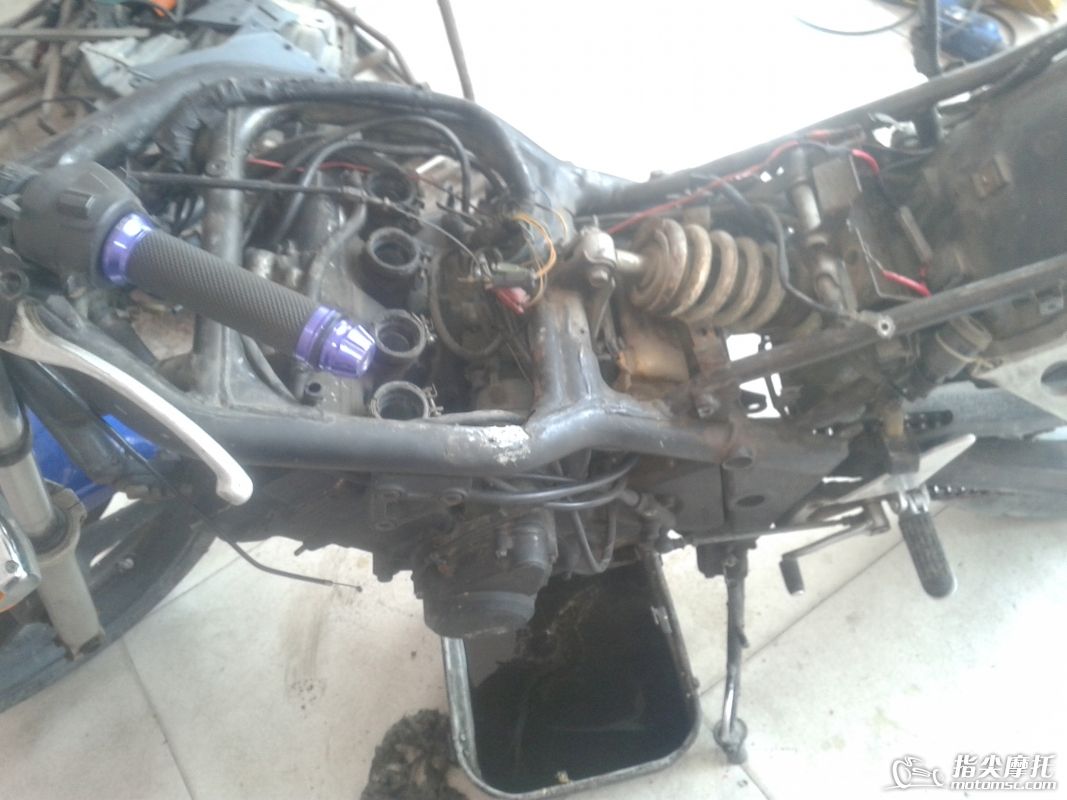

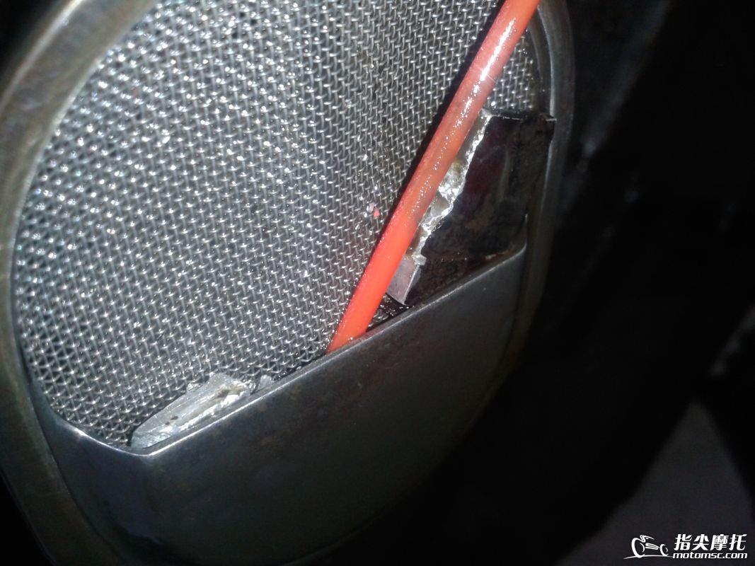

开始拆解,空滤是破的,滤芯是山寨的,部分机件老化严重,空滤相当于人的肺,得了癌症就麻烦了,不要忽略此处。

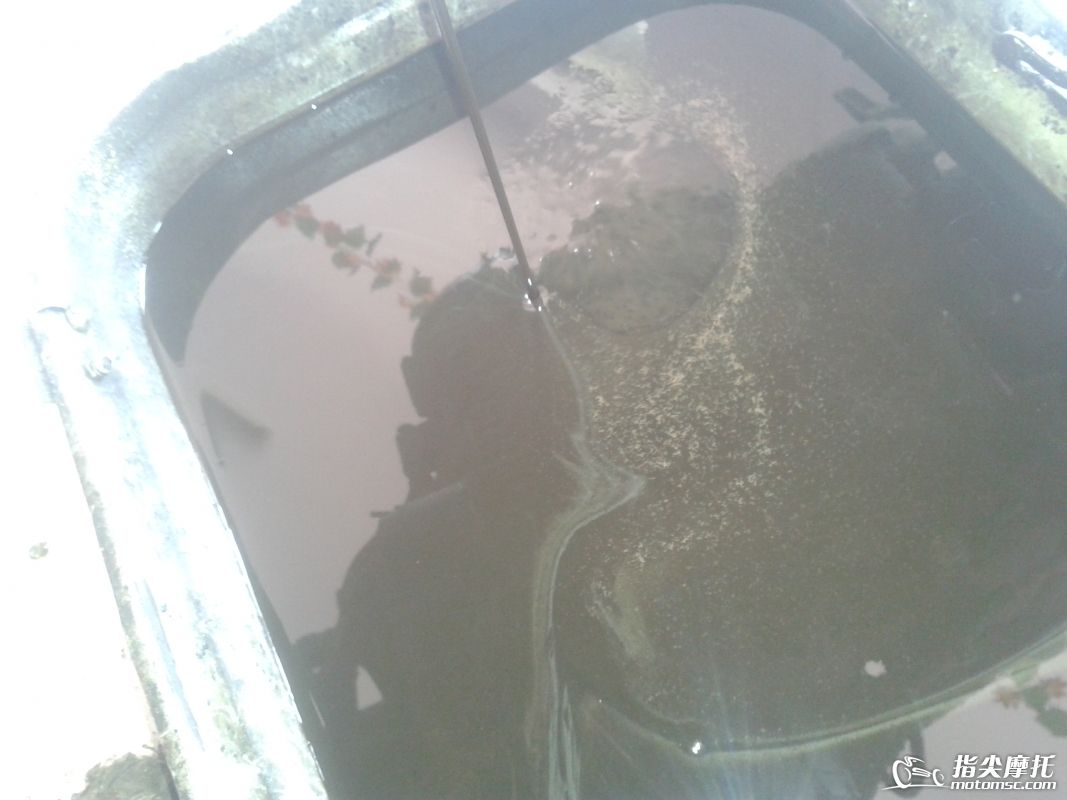

 楼主| 何日出头  中级会员  发表于 2019-7-16 13:25:42  | 显示全部楼层

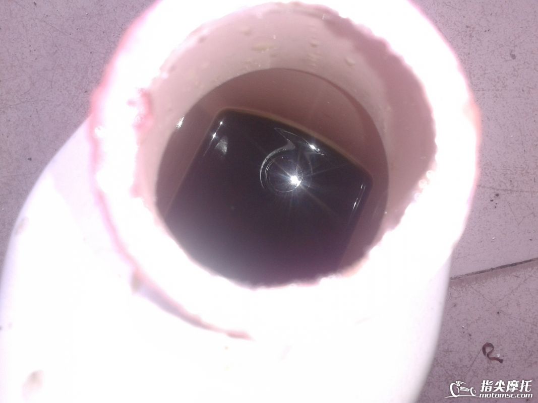

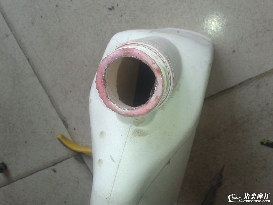

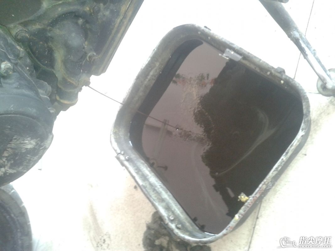

放油,放水,机油高粘度纯黑色,防冻液看样子也要10年没换了,血癌加尿毒症,这车好不了。

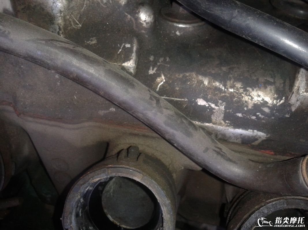

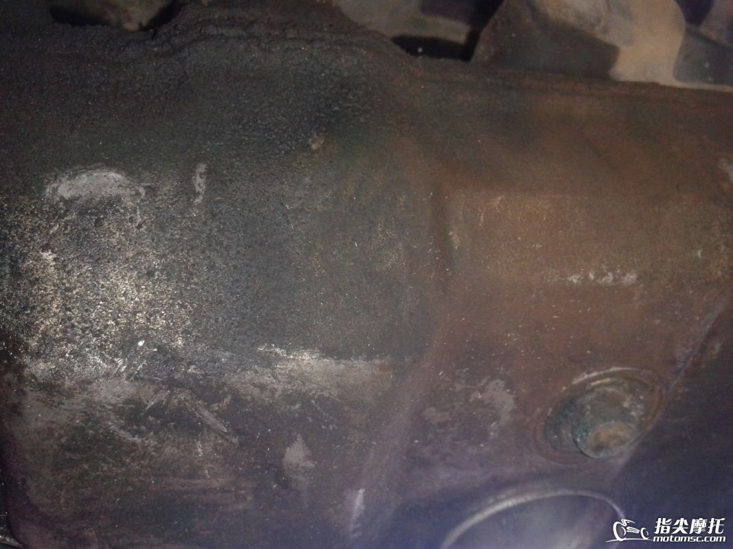

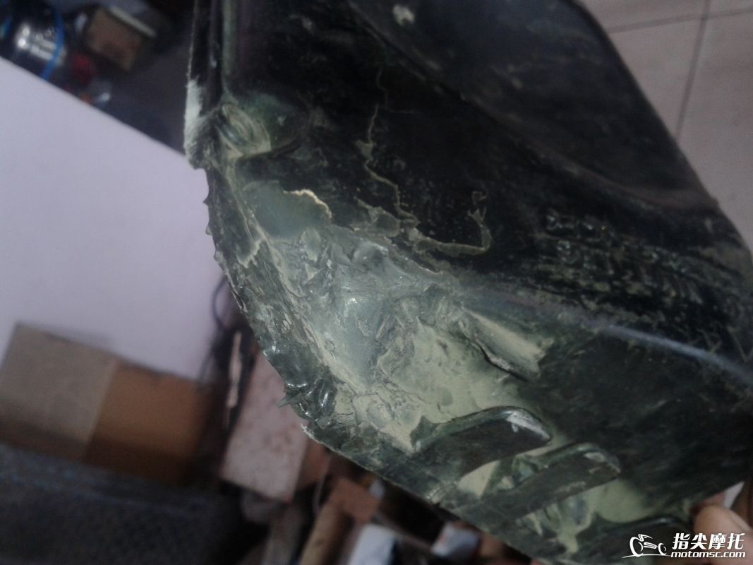

 楼主| 何日出头  中级会员  发表于 2019-7-16 13:38:43  | 显示全部楼层

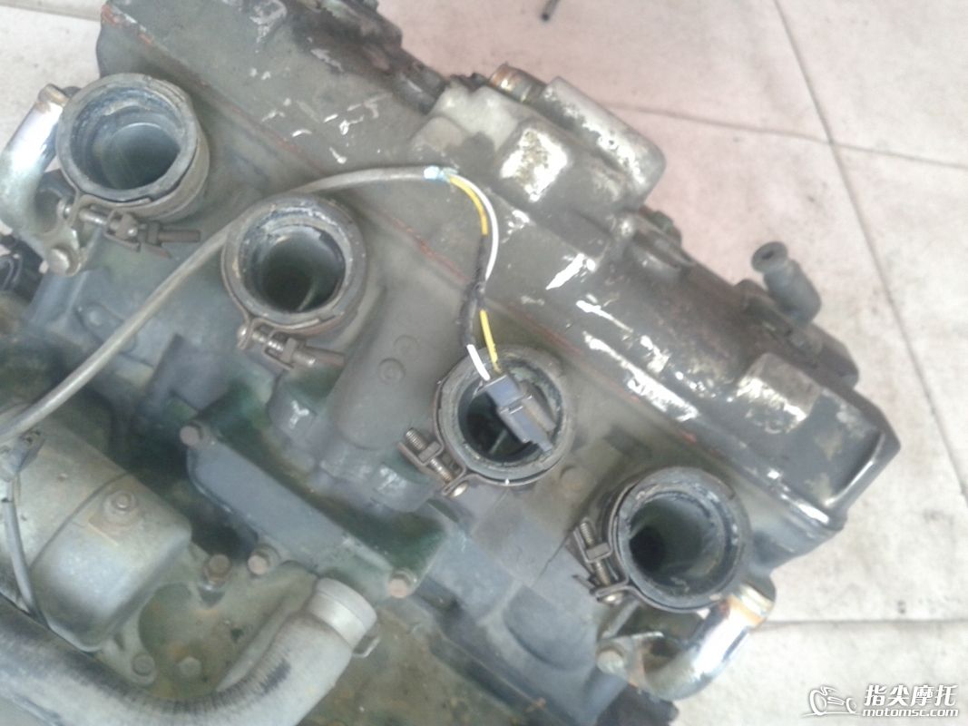

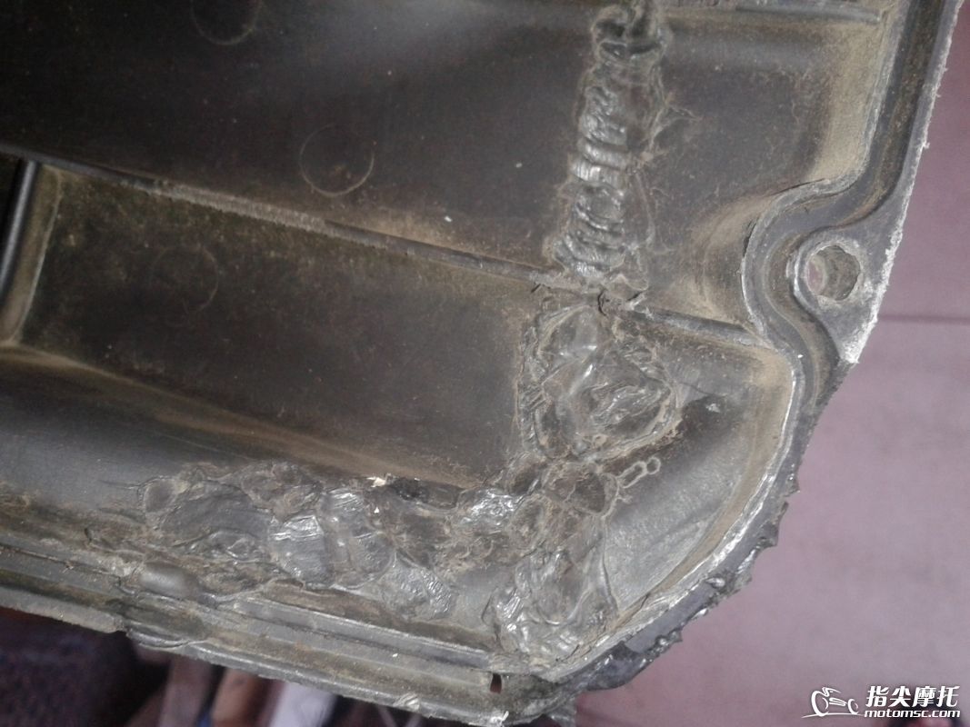

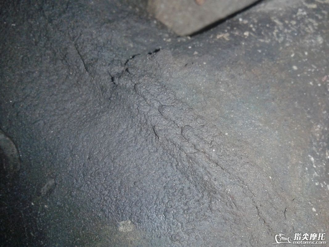

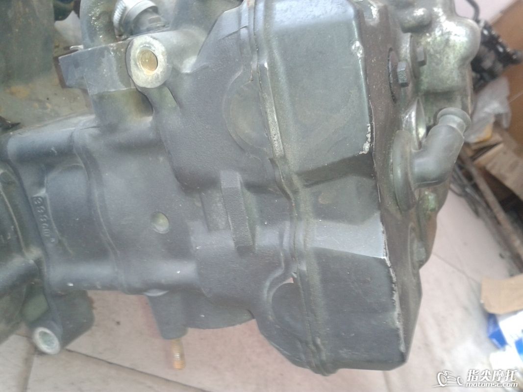

机头渗油,劣质滤芯,机器表面自喷漆,大大的。

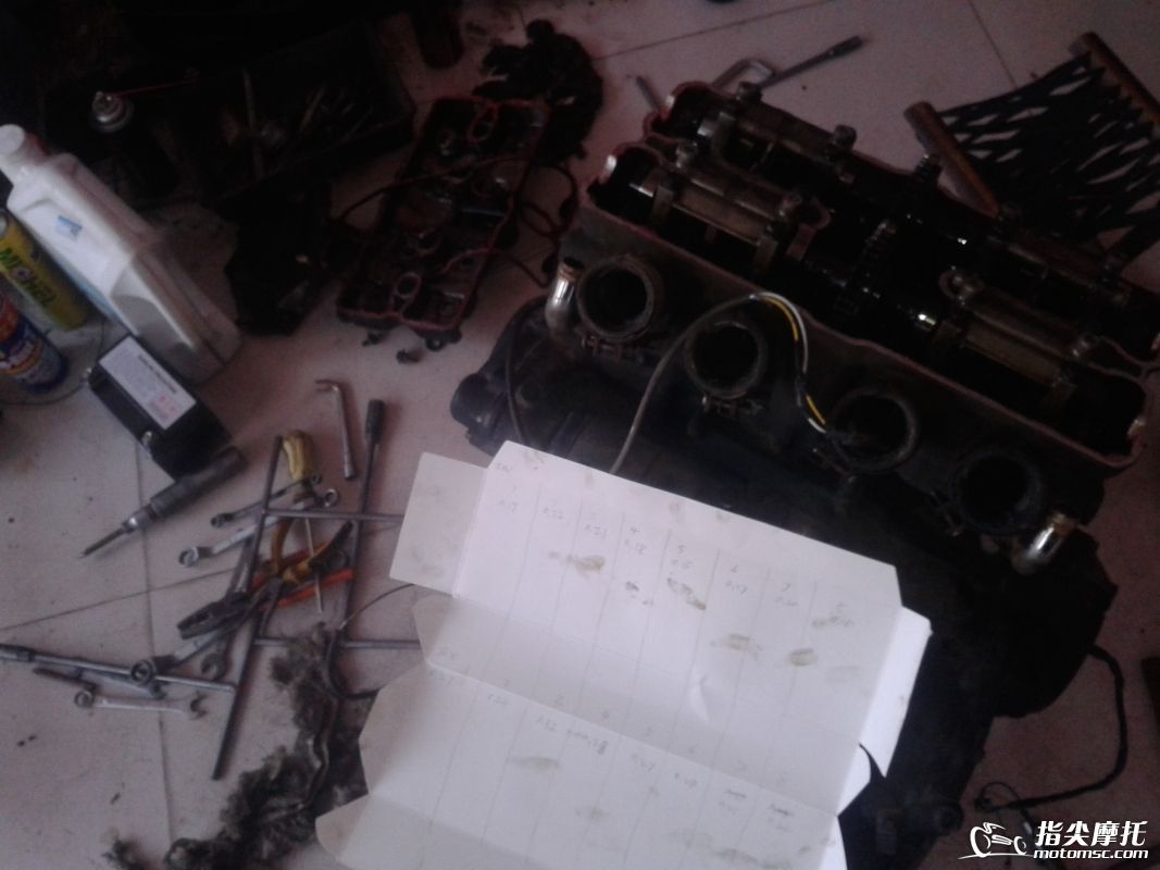

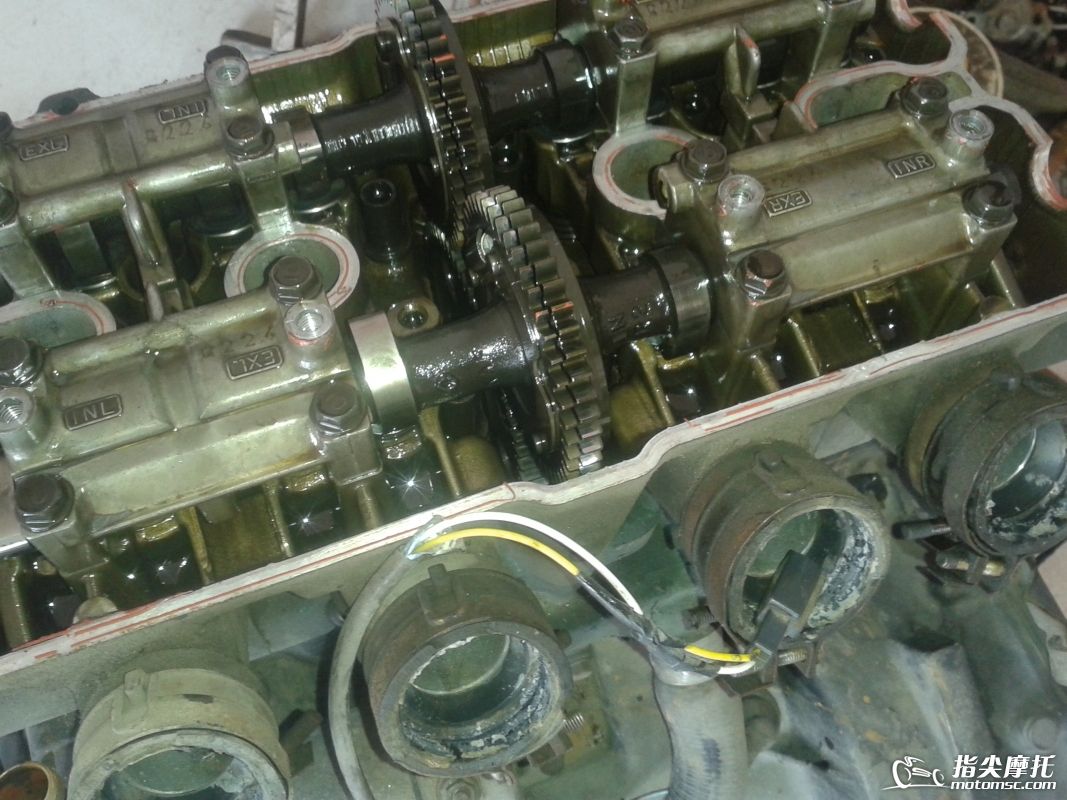

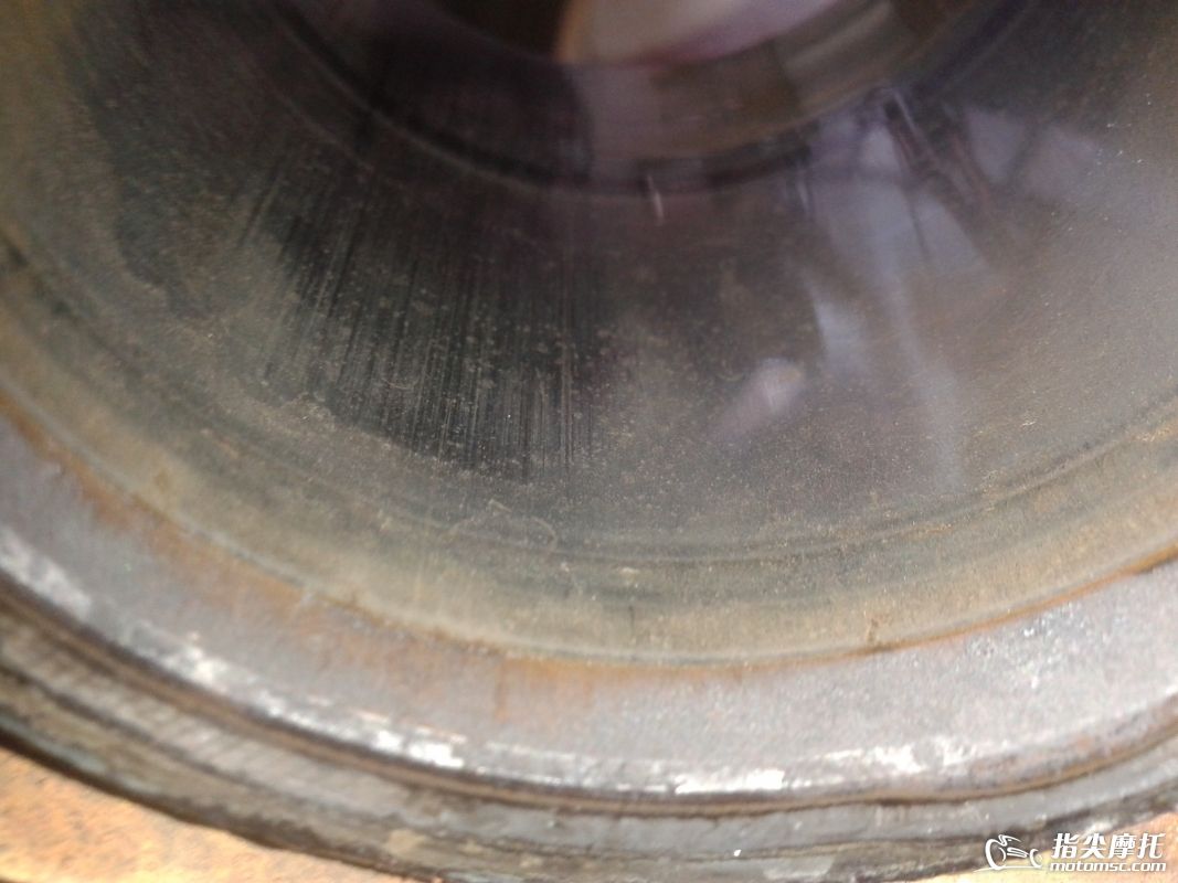

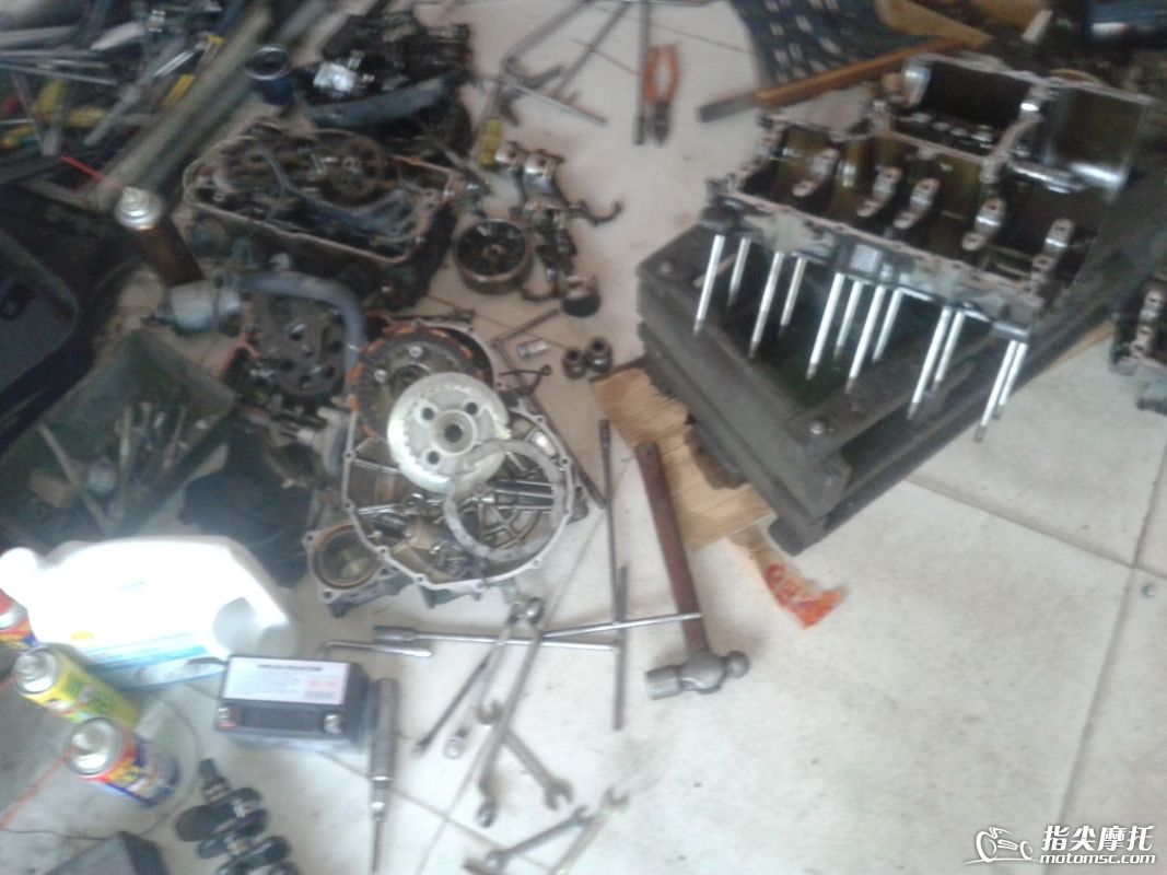

 楼主| 何日出头  中级会员  发表于 2019-7-16 13:44:41  | 显示全部楼层

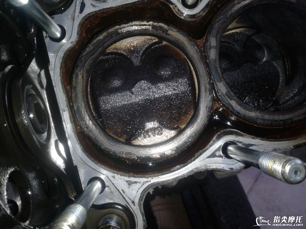

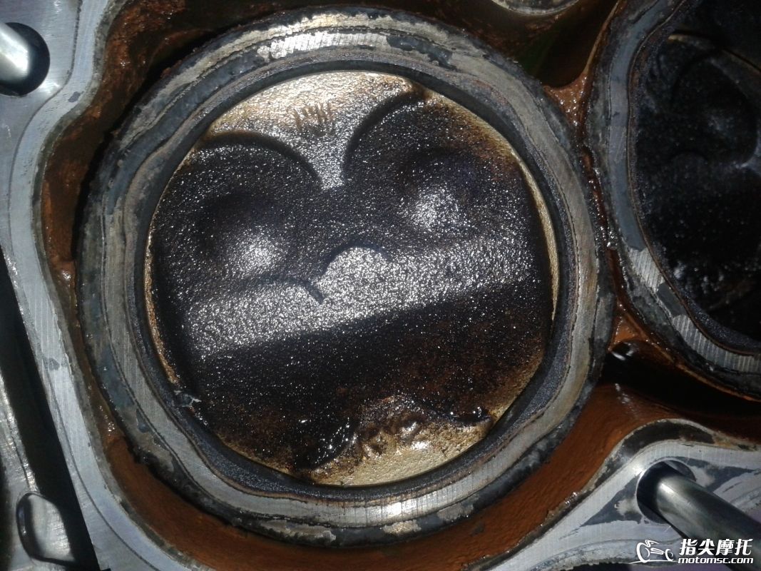

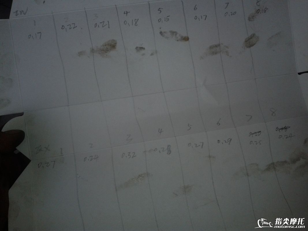

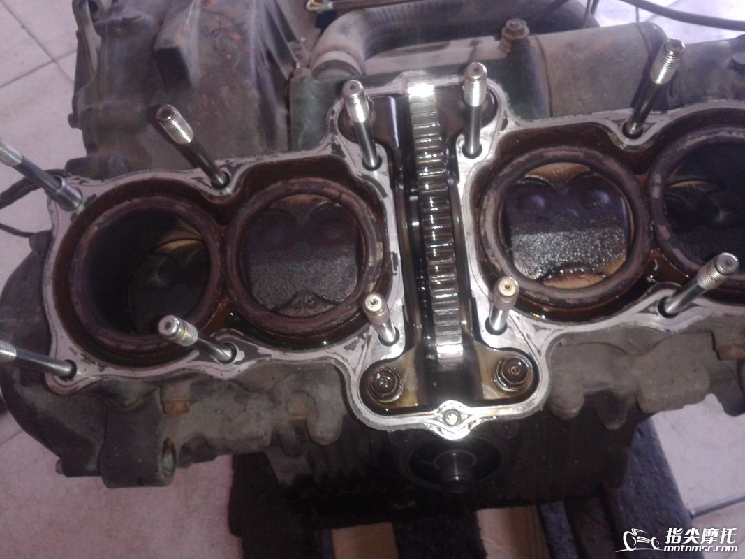

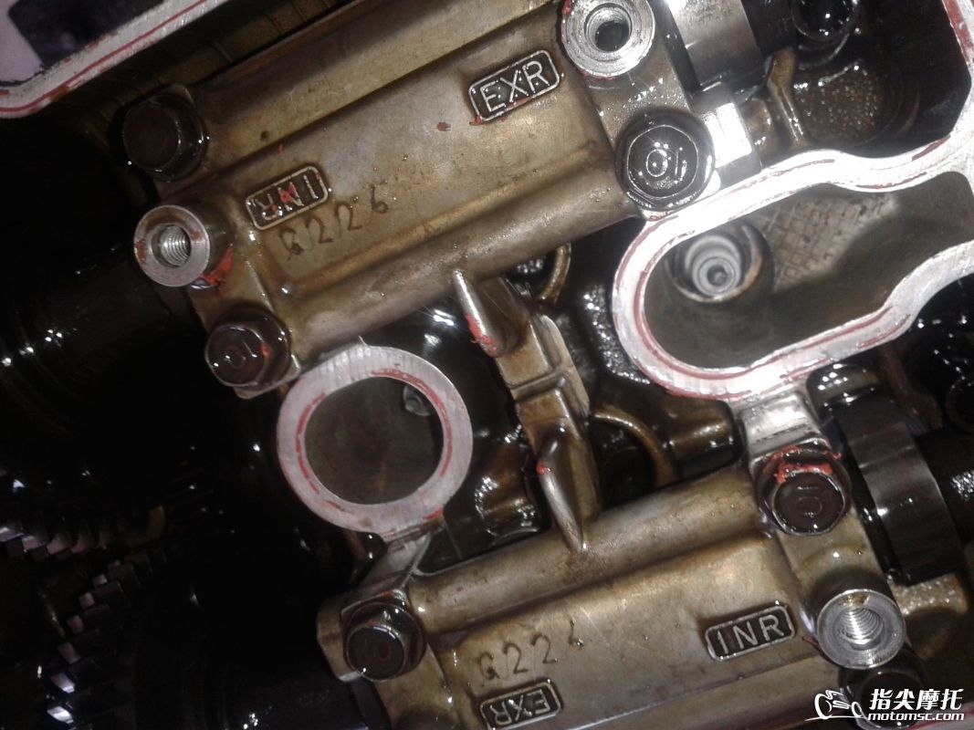

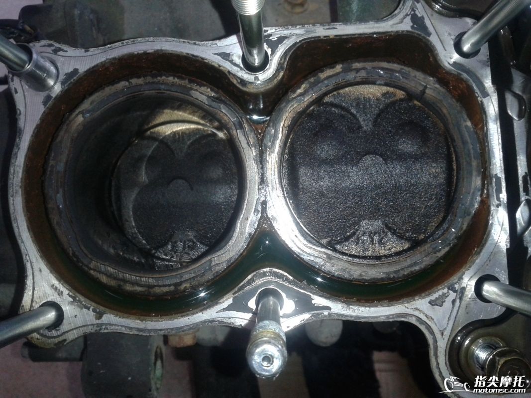

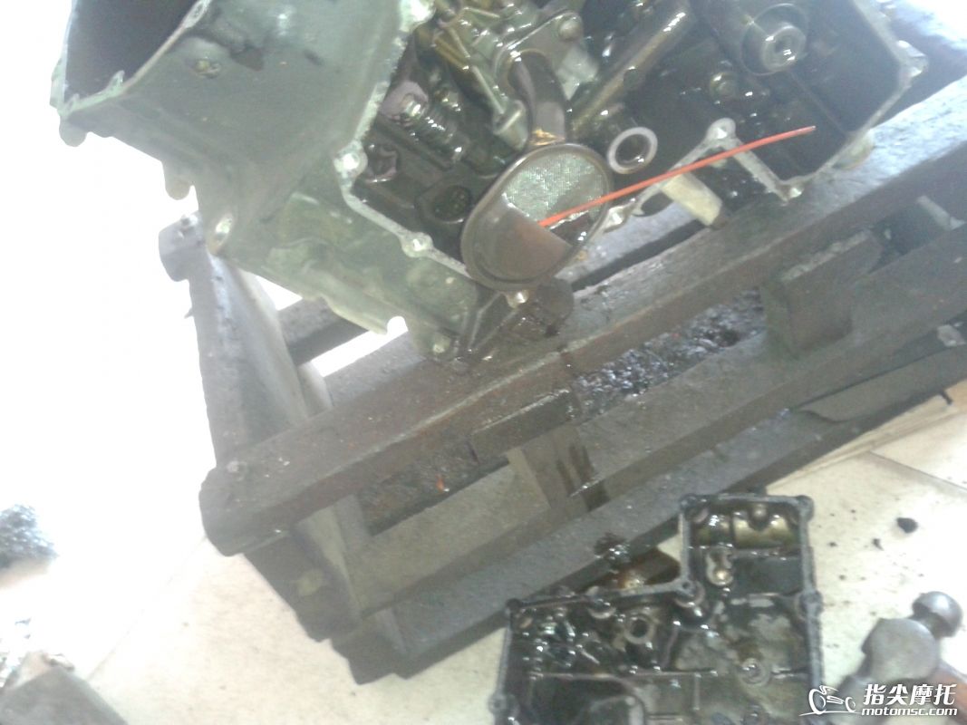

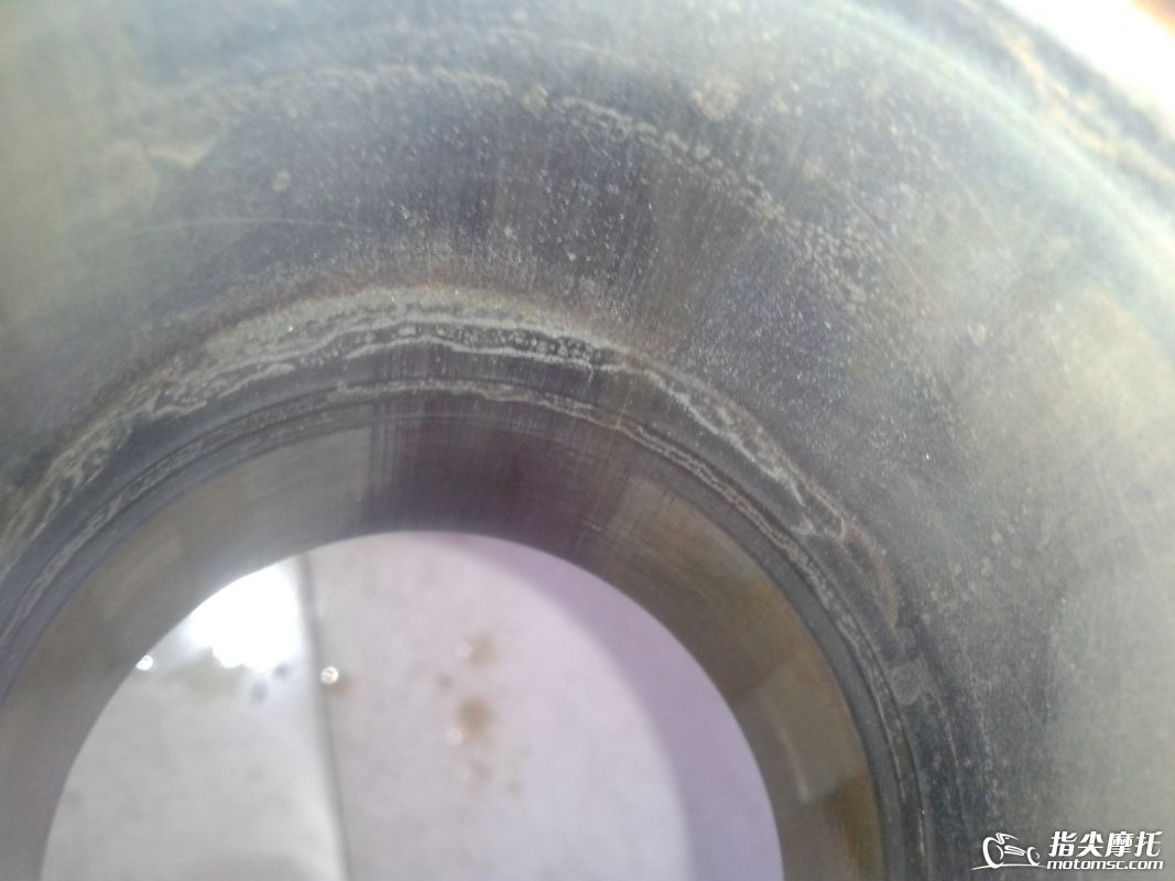

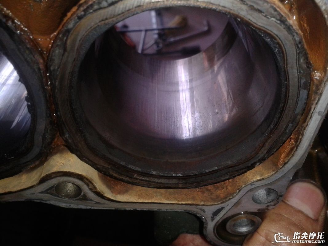

拆机之前先测好气门间隙,以便于后期调整,取下缸头时检查气缸磨损状态,以及各气缸燃烧状况,总之老车拆解时就要多检查。

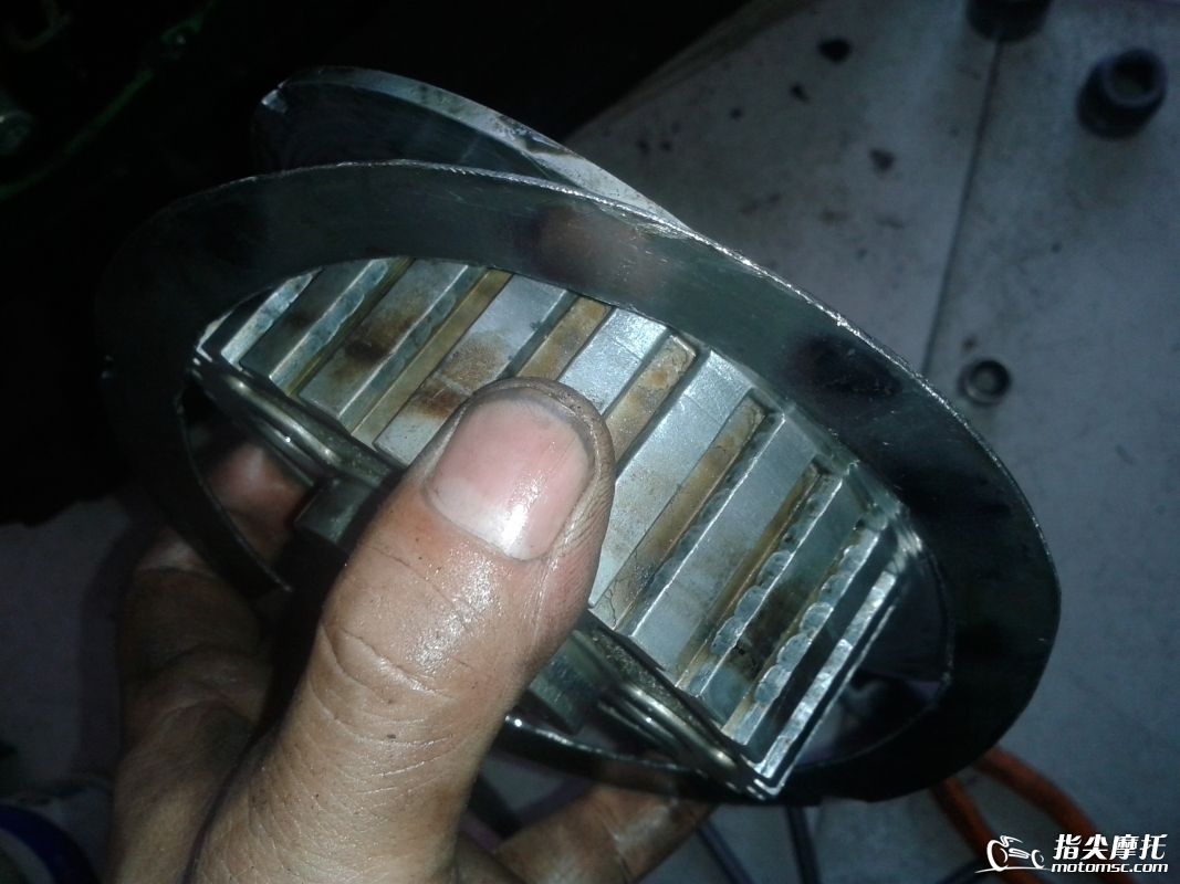

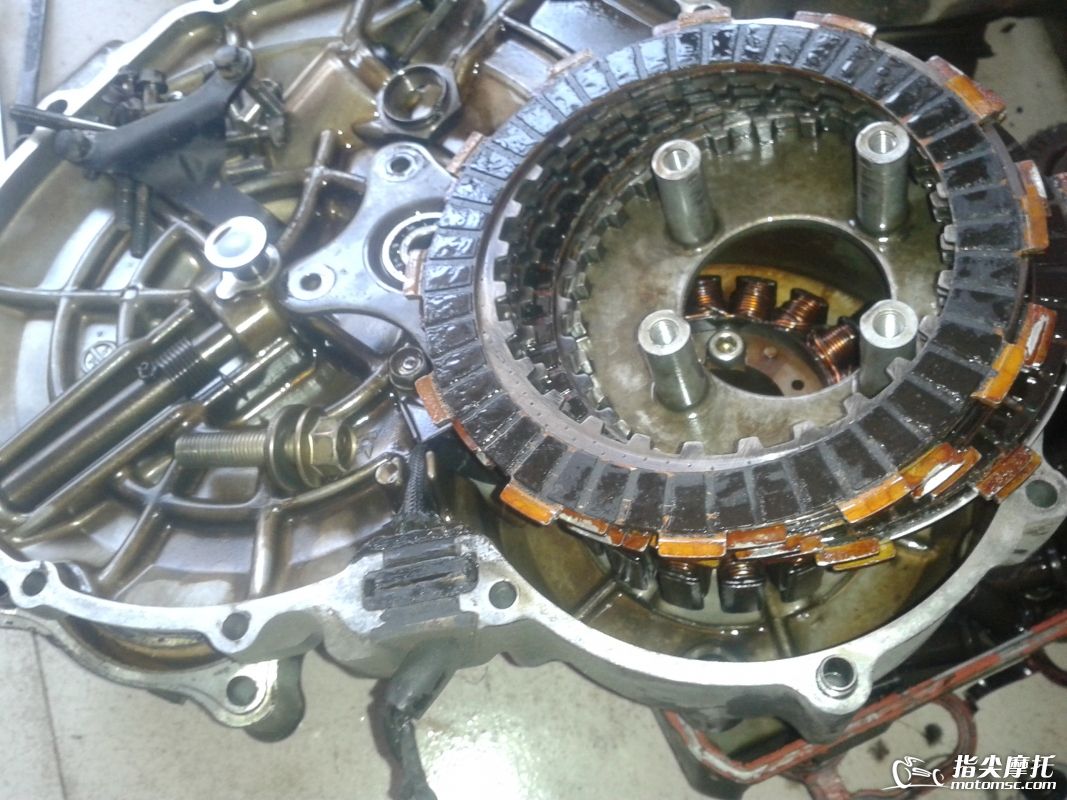

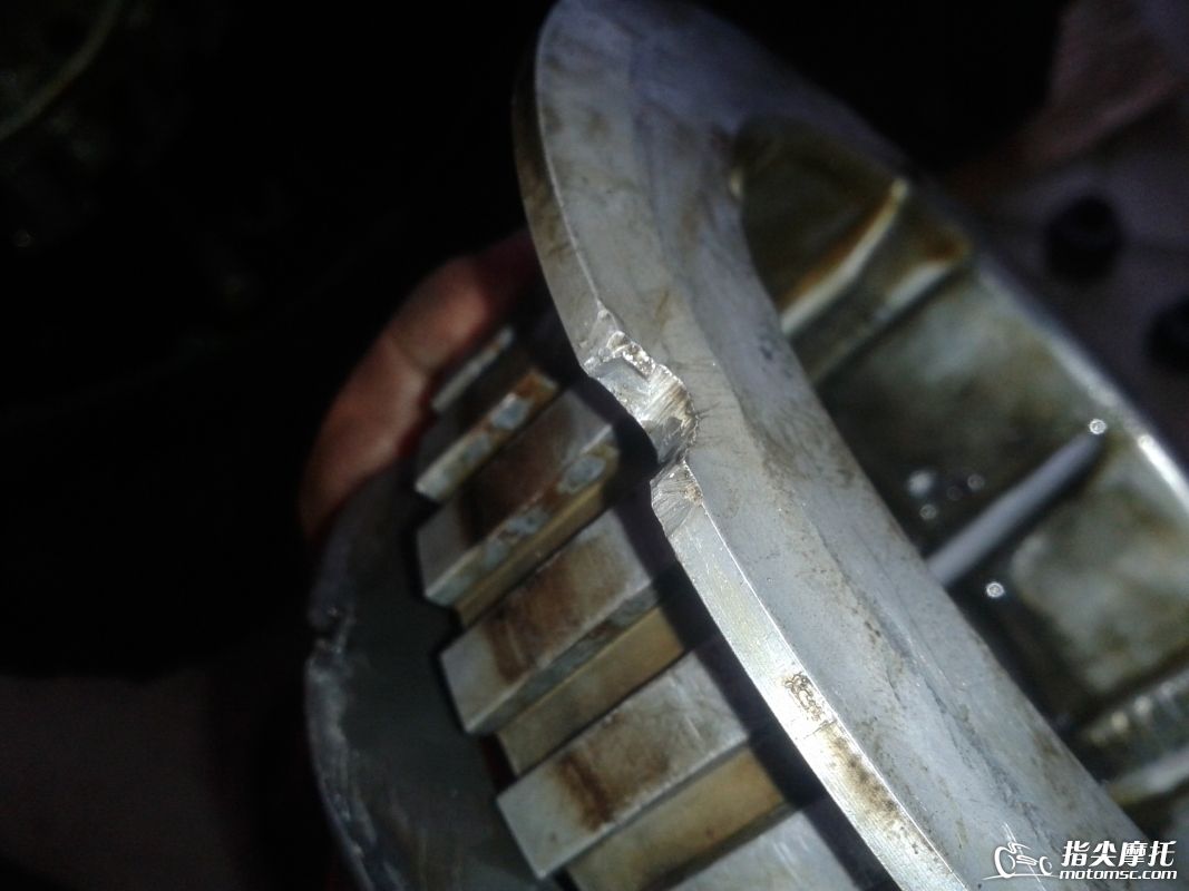

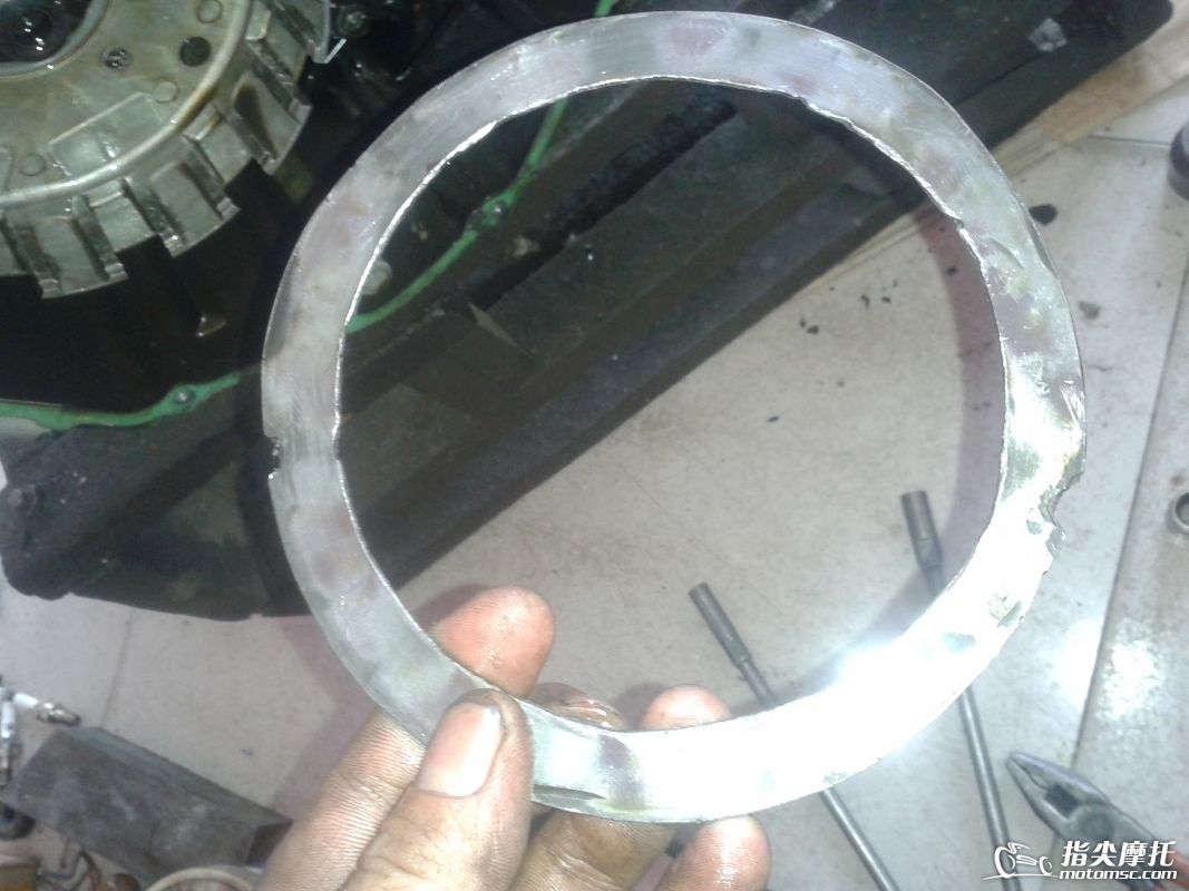

 楼主| 何日出头  中级会员  发表于 2019-7-16 13:49:59  | 显示全部楼层

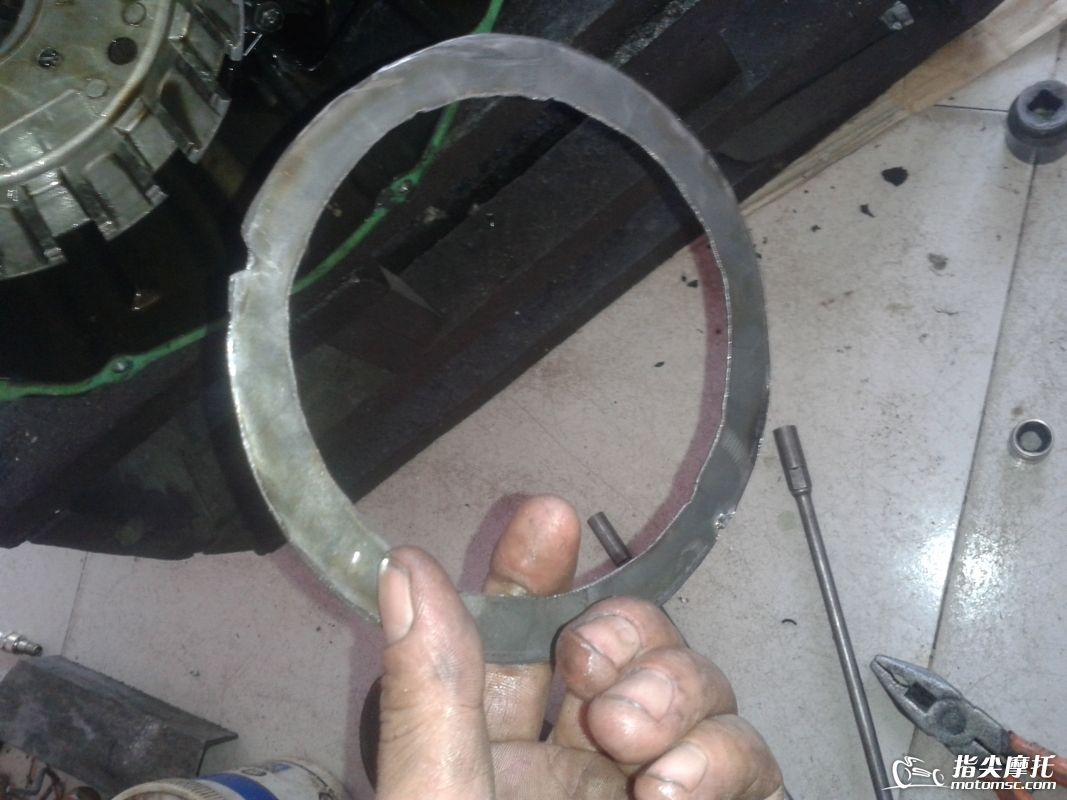

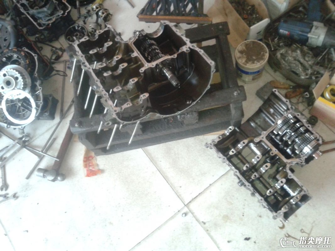

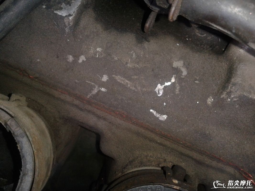

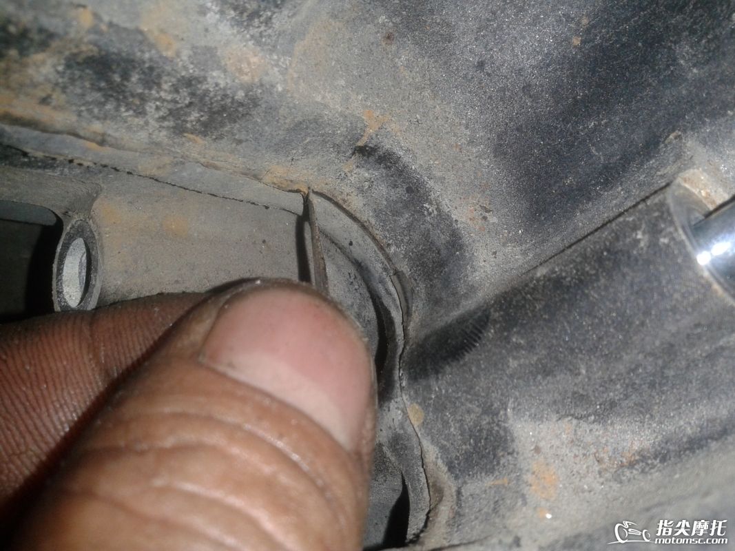

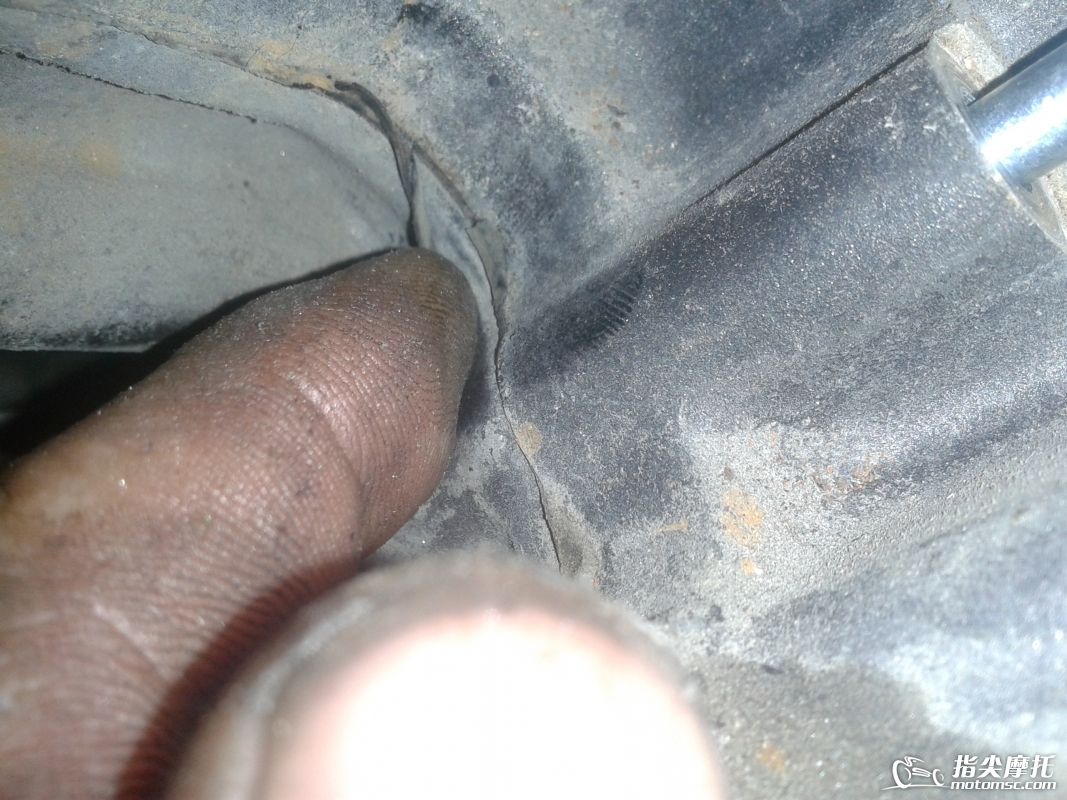

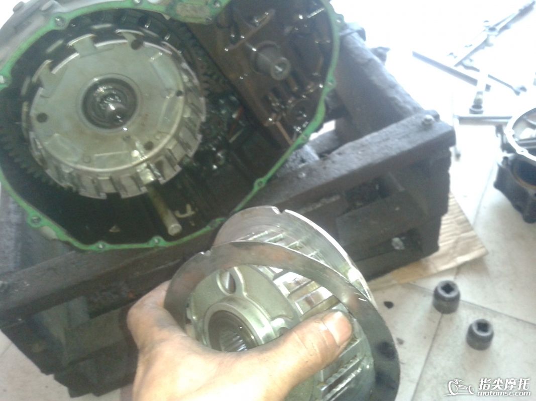

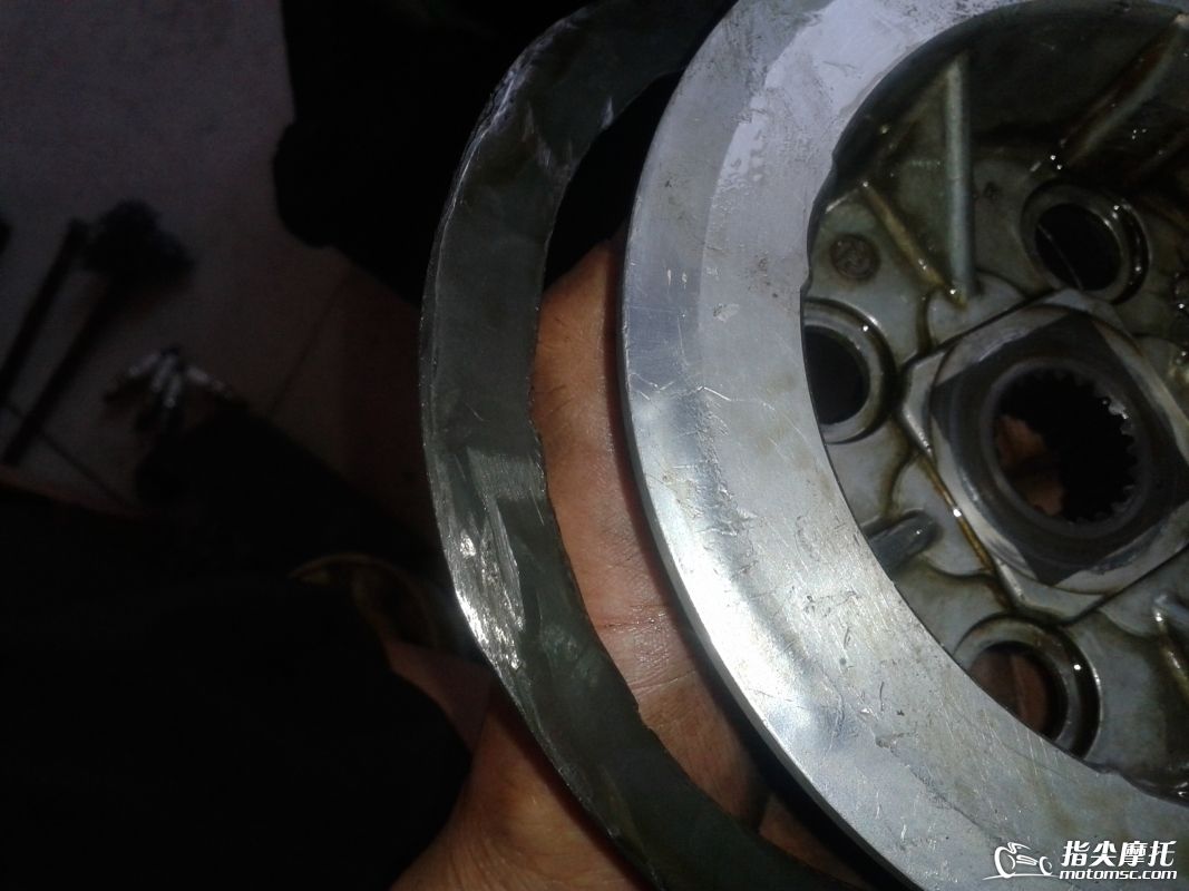

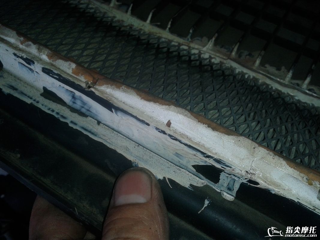

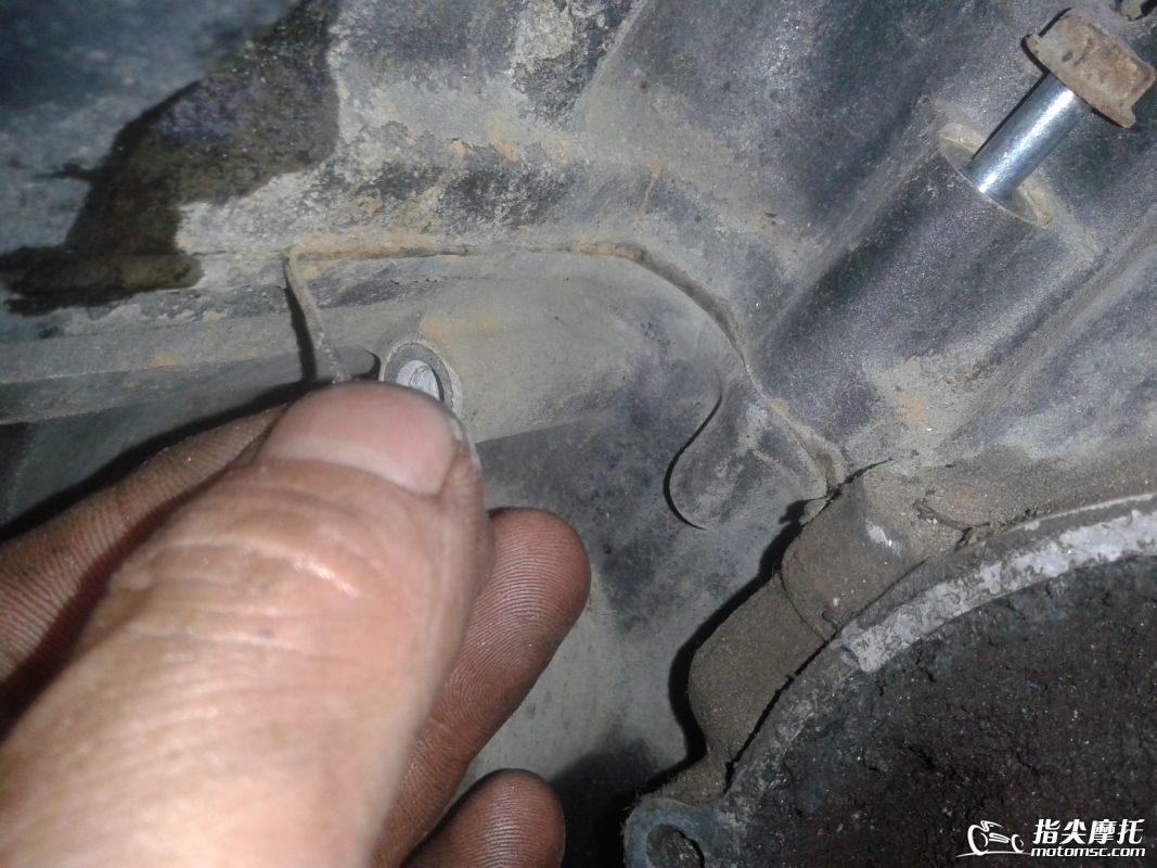

从中箱余胶看得出,机器开过大箱,离合器小鼓破损,离合器保护片缺失,用铁片子垫着,还是自制的,厉害。

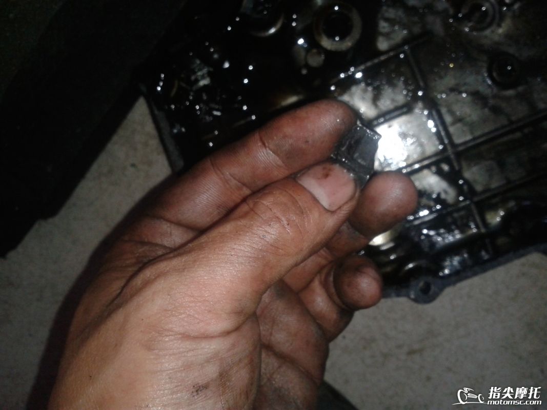

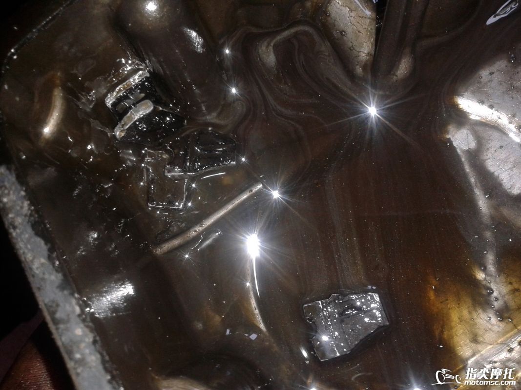

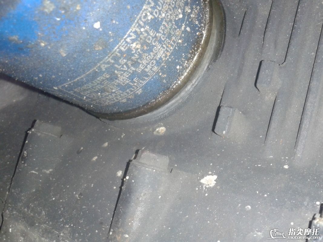

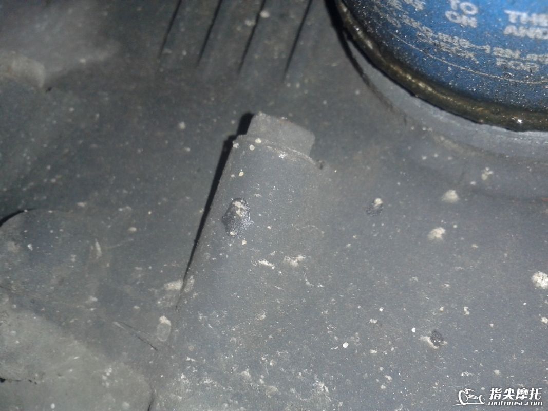

 楼主| 何日出头  中级会员  发表于 2019-7-16 13:52:13  | 显示全部楼层

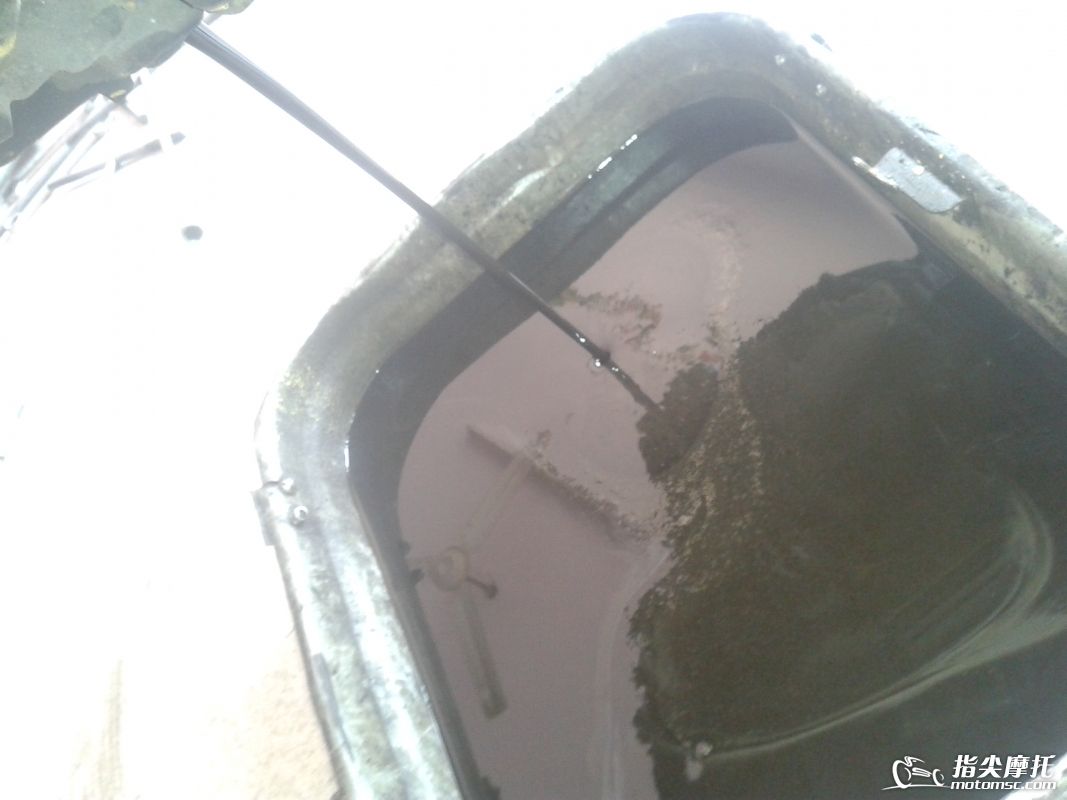

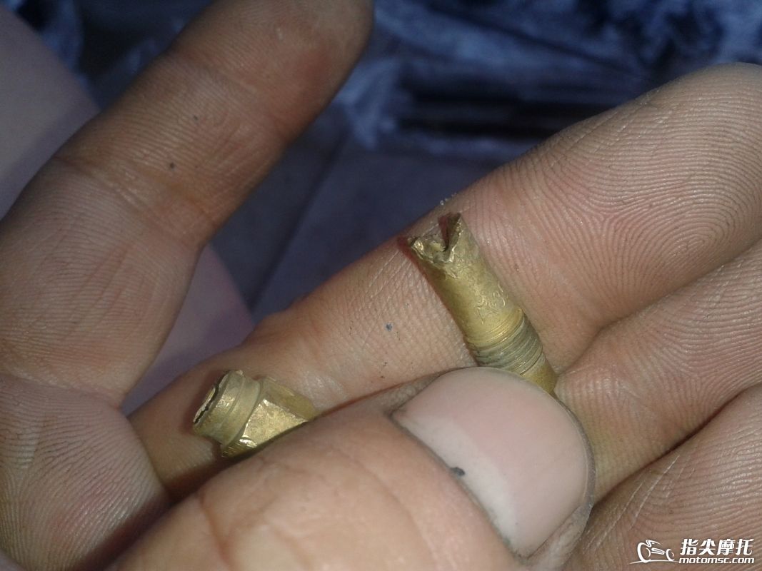

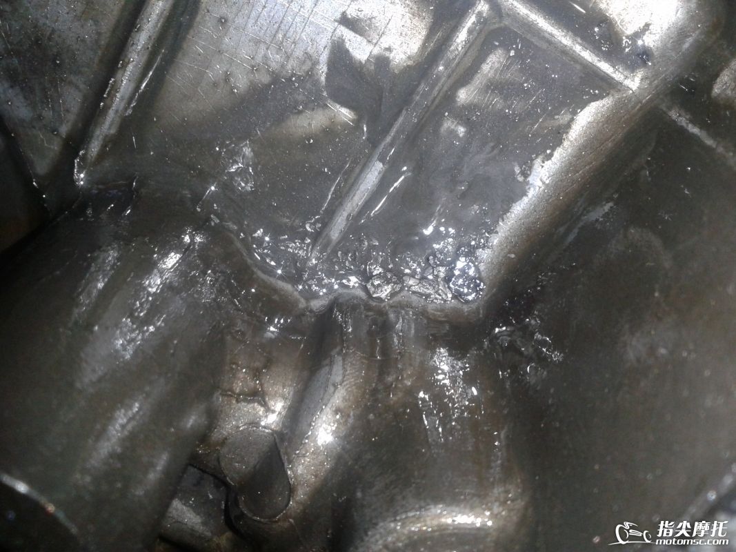

拆解油底壳,发现不明金属物质。

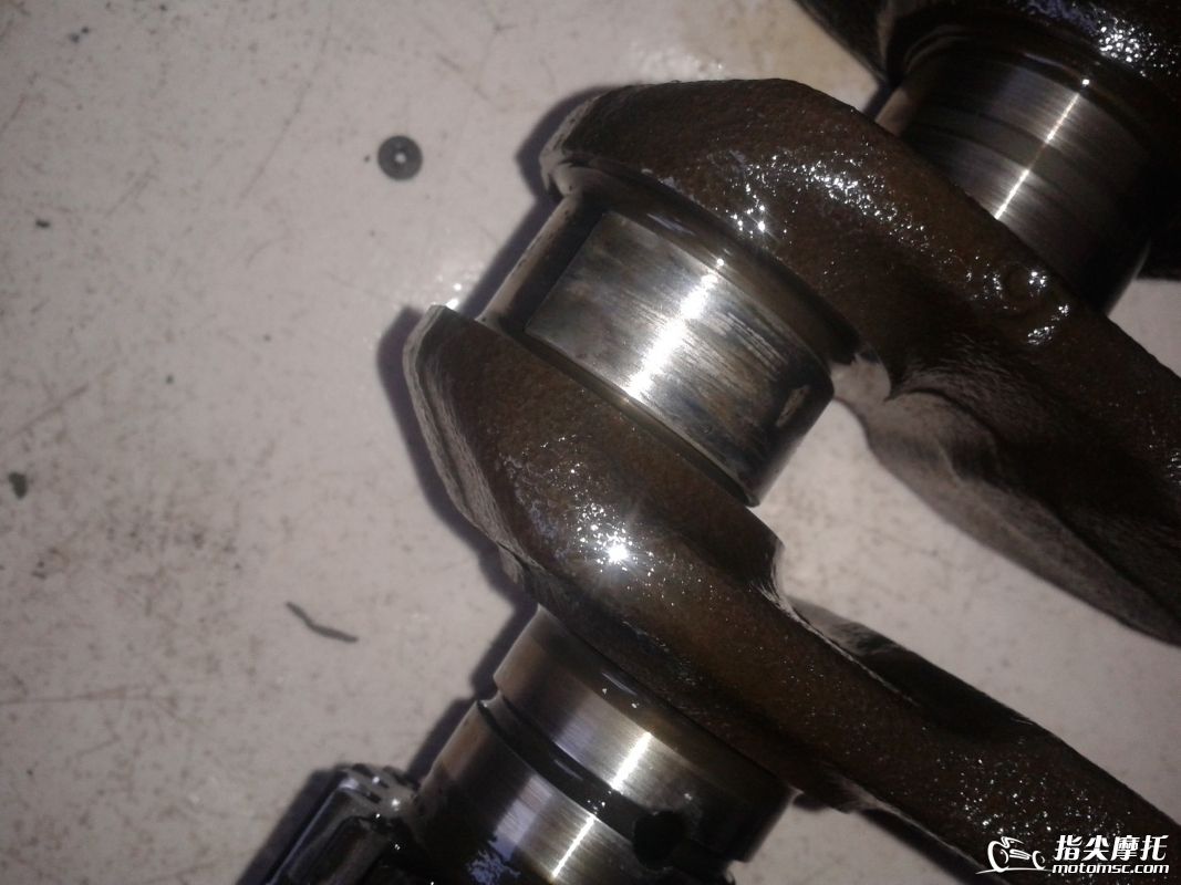

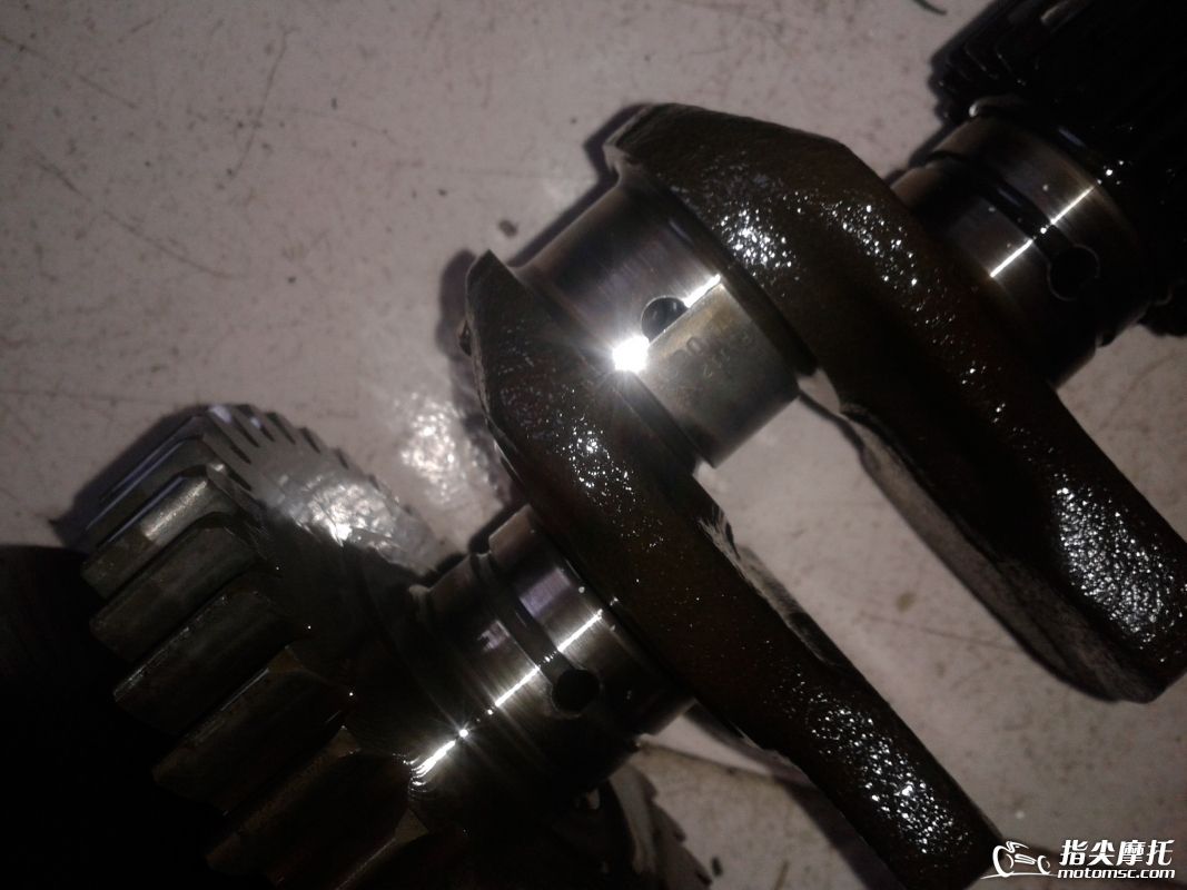

 楼主| 何日出头  中级会员  发表于 2019-7-16 13:56:20  | 显示全部楼层

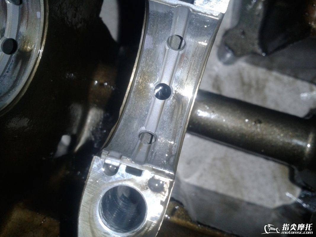

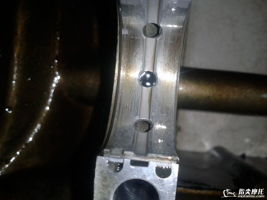

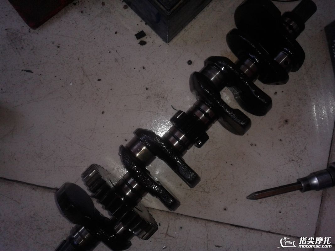

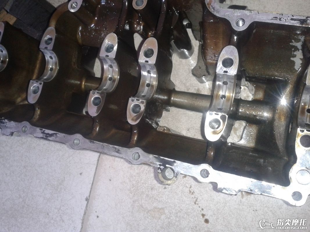

开箱检查轴瓦,视具体情况,必要时必修更换曲轴连杆总成,磨轴配瓦的维修方式最好别用,大家都懂。

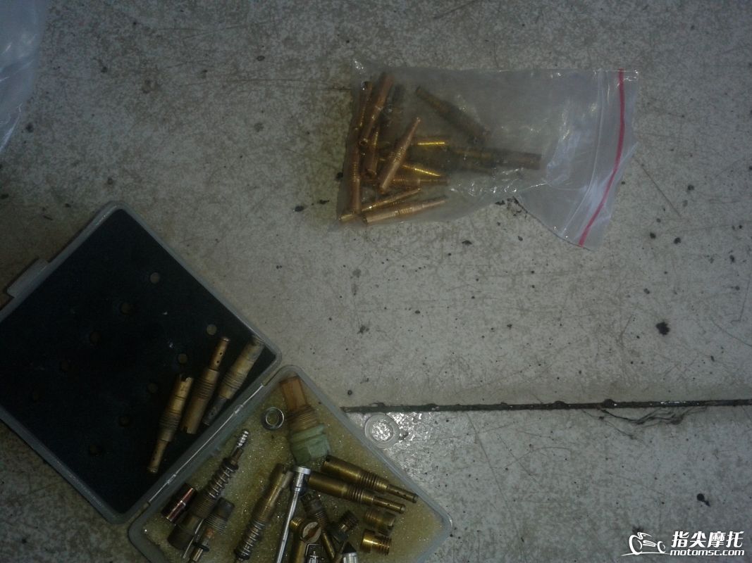

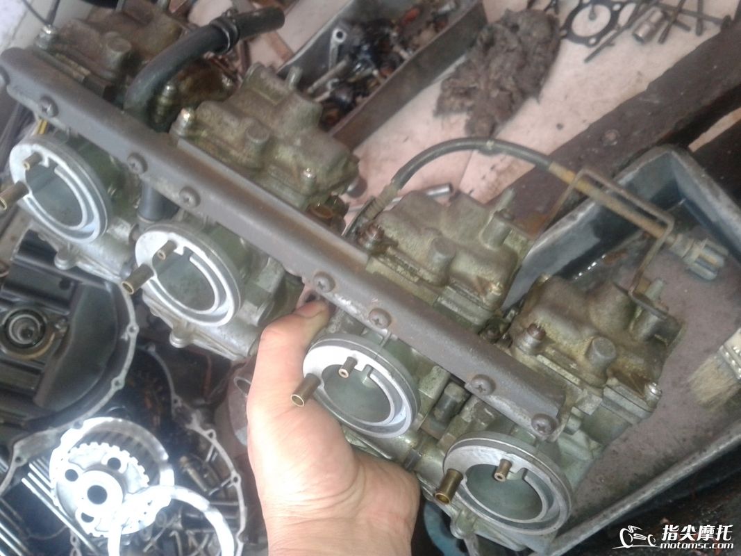

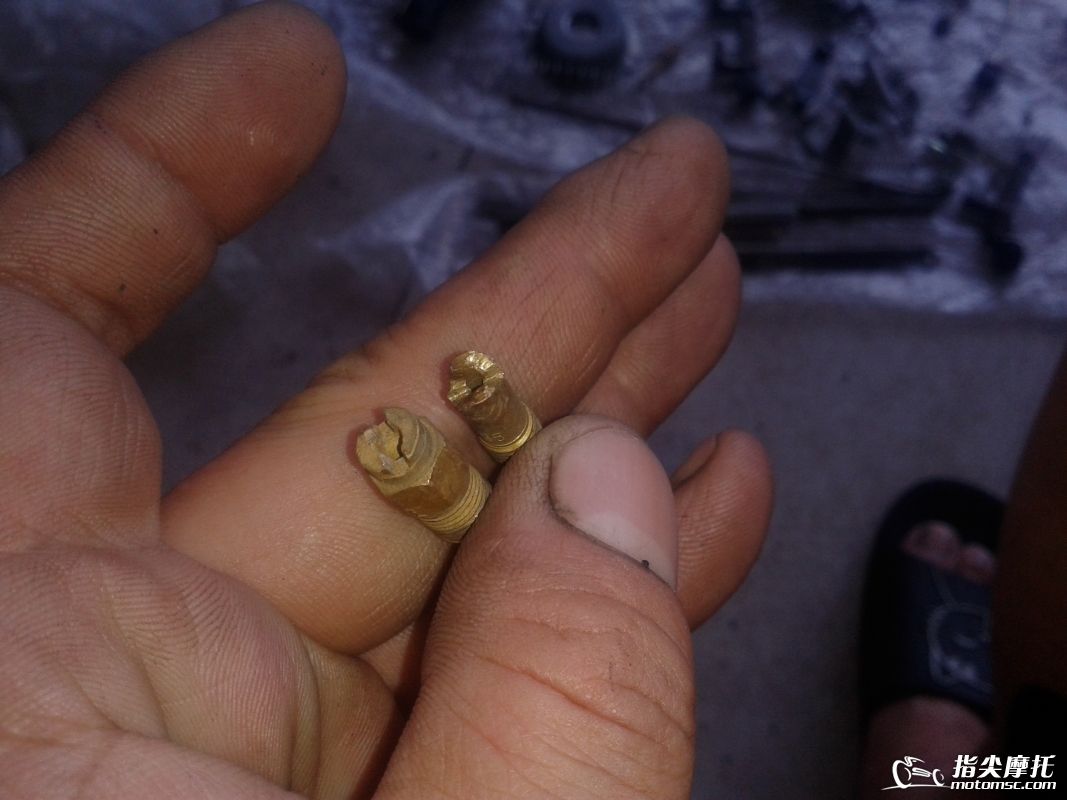

 楼主| 何日出头  中级会员  发表于 2019-7-20 13:37:14  | 显示全部楼层

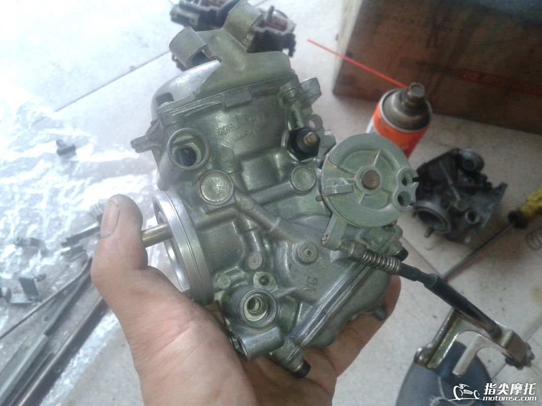

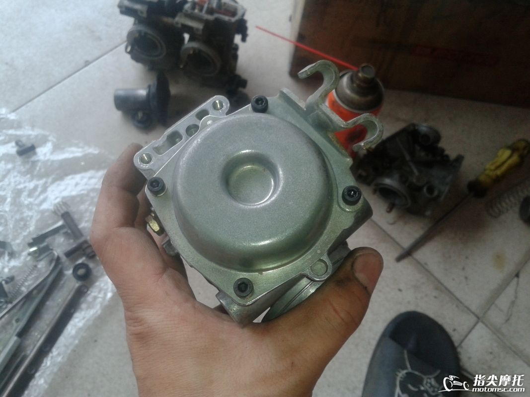

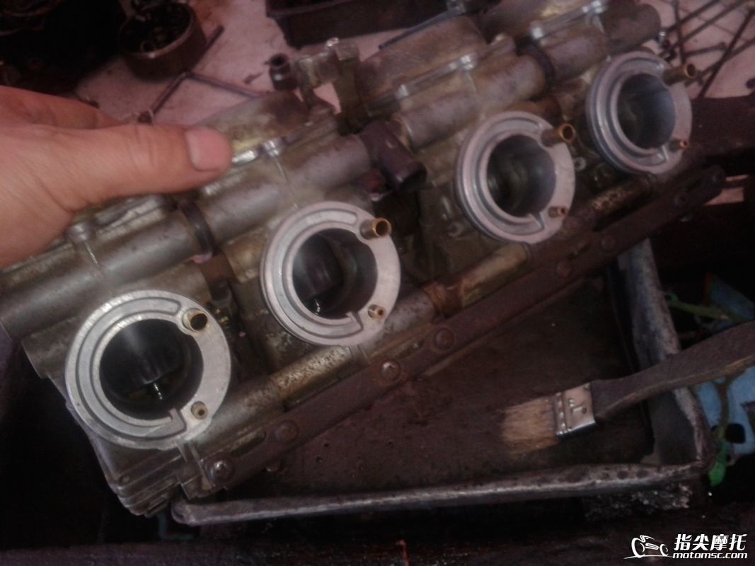

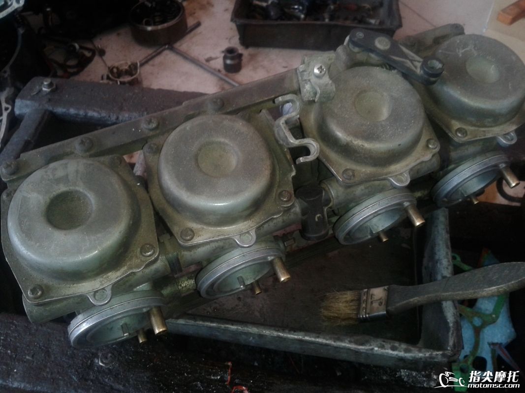

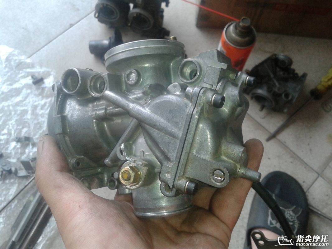

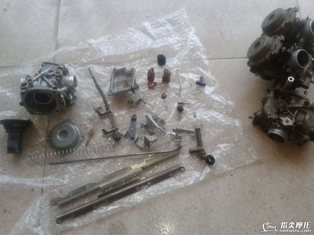

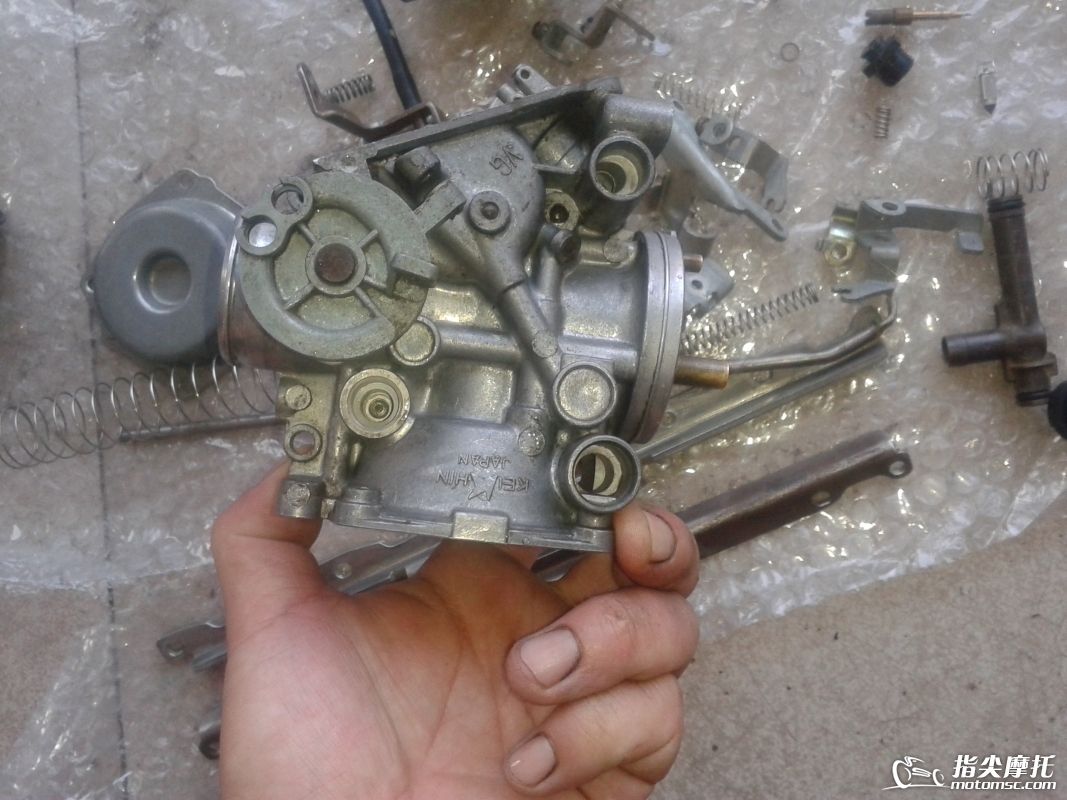

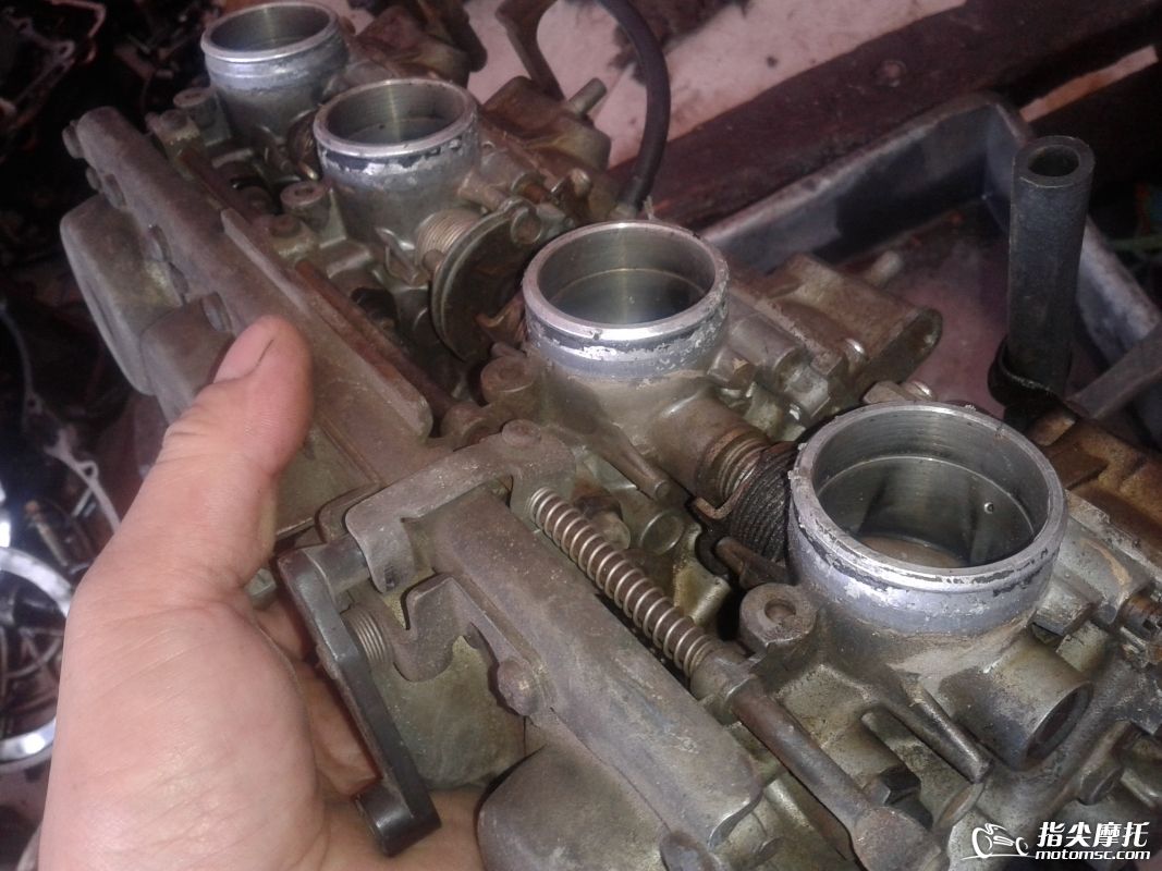

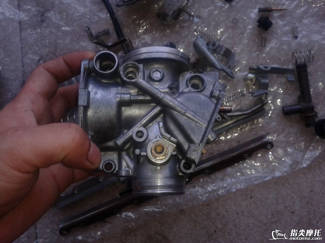

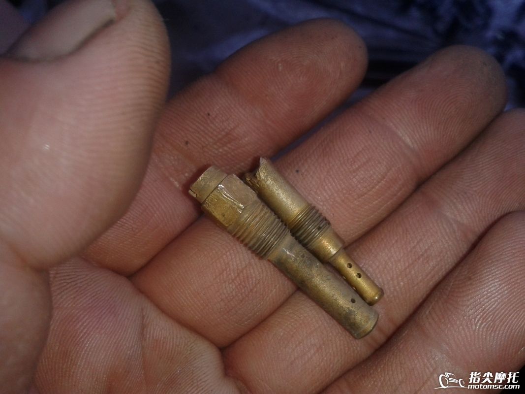

发动机部件订购中,先清洗化油器。
 楼主| 何日出头  中级会员  发表于 2019-7-20 13:42:09  | 显示全部楼层

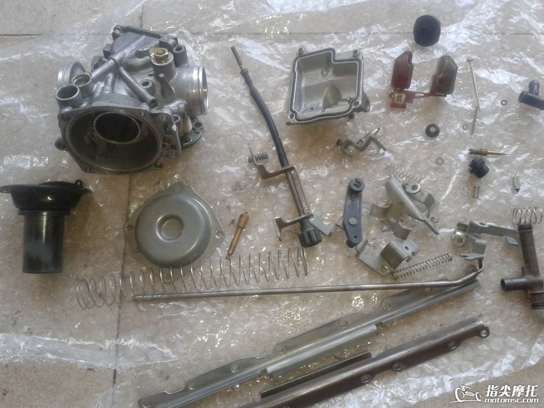

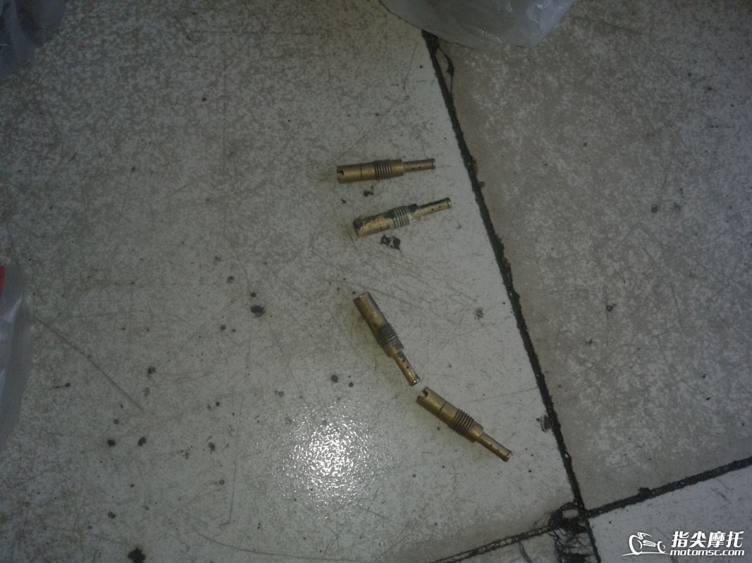

老规矩,完全分解逐一清洗,损坏或者错装的部件按照原车型号更换,先从基准缸下手,顺序2134,仅供参考。
