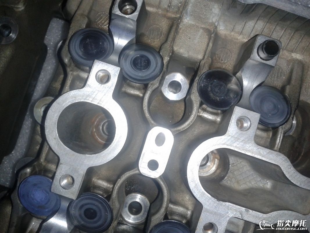

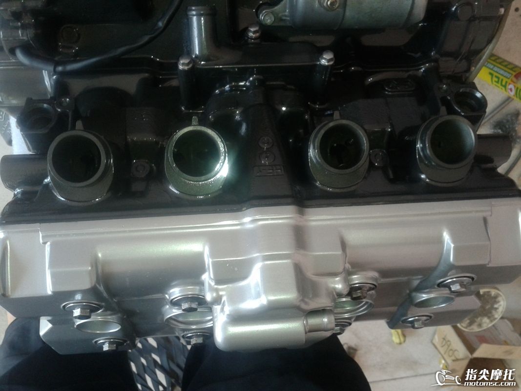

     楼主| 发表于 2019-8-22 14:51:07 | 显示全部楼层

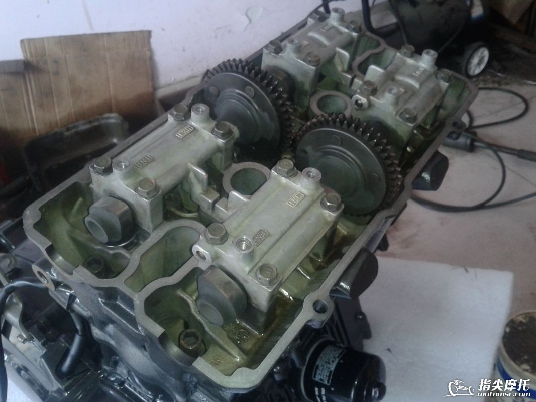

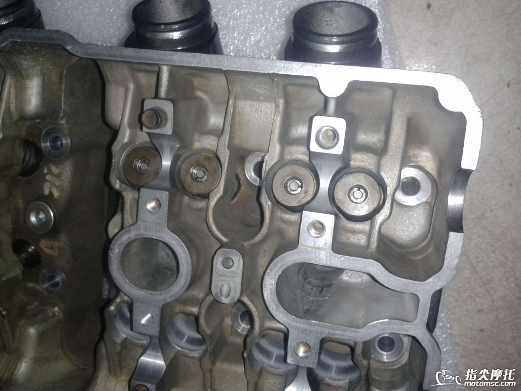

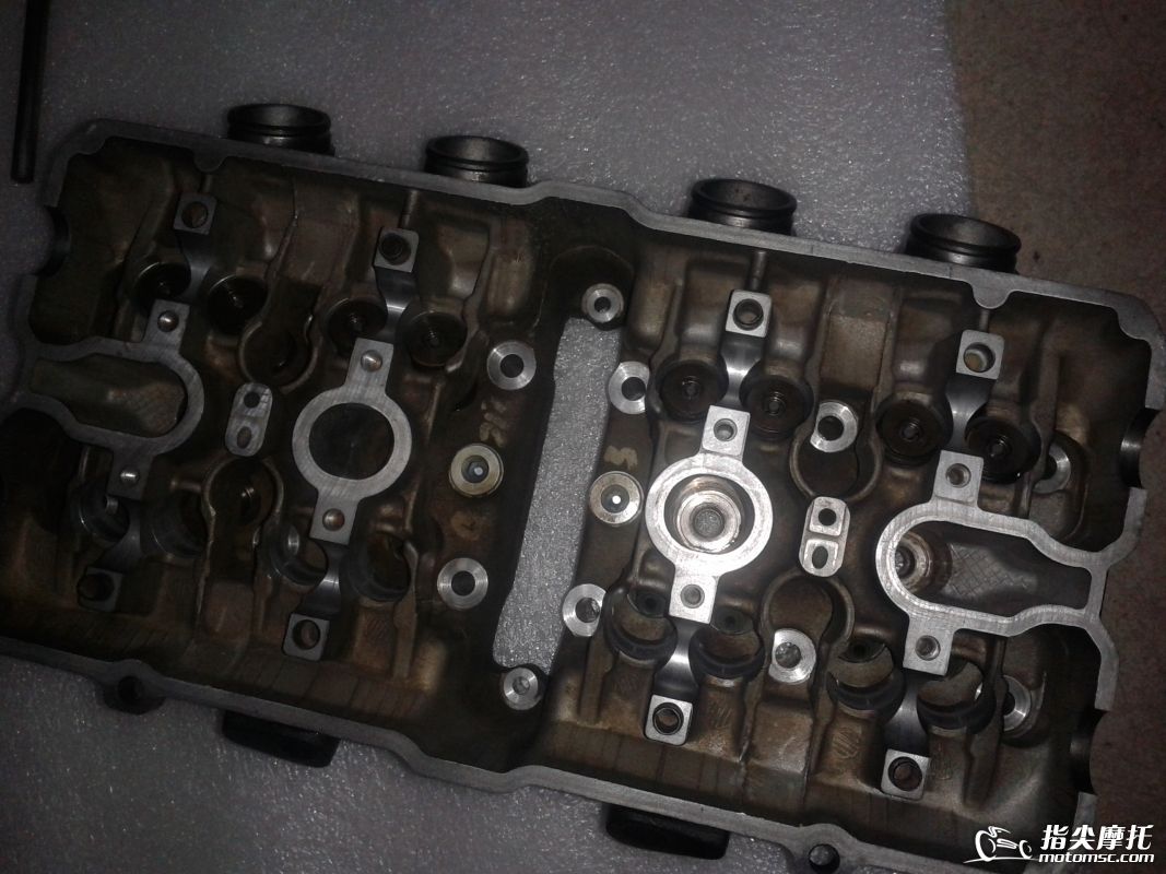

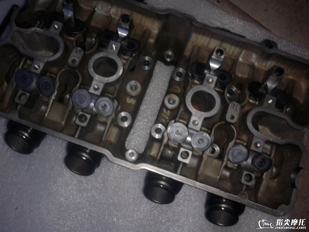

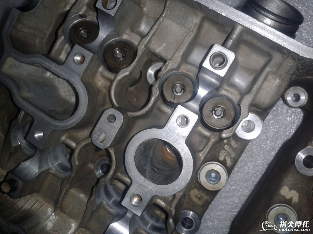

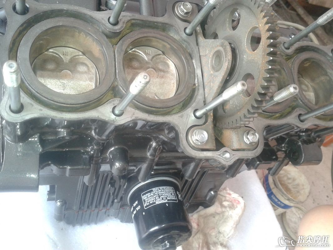

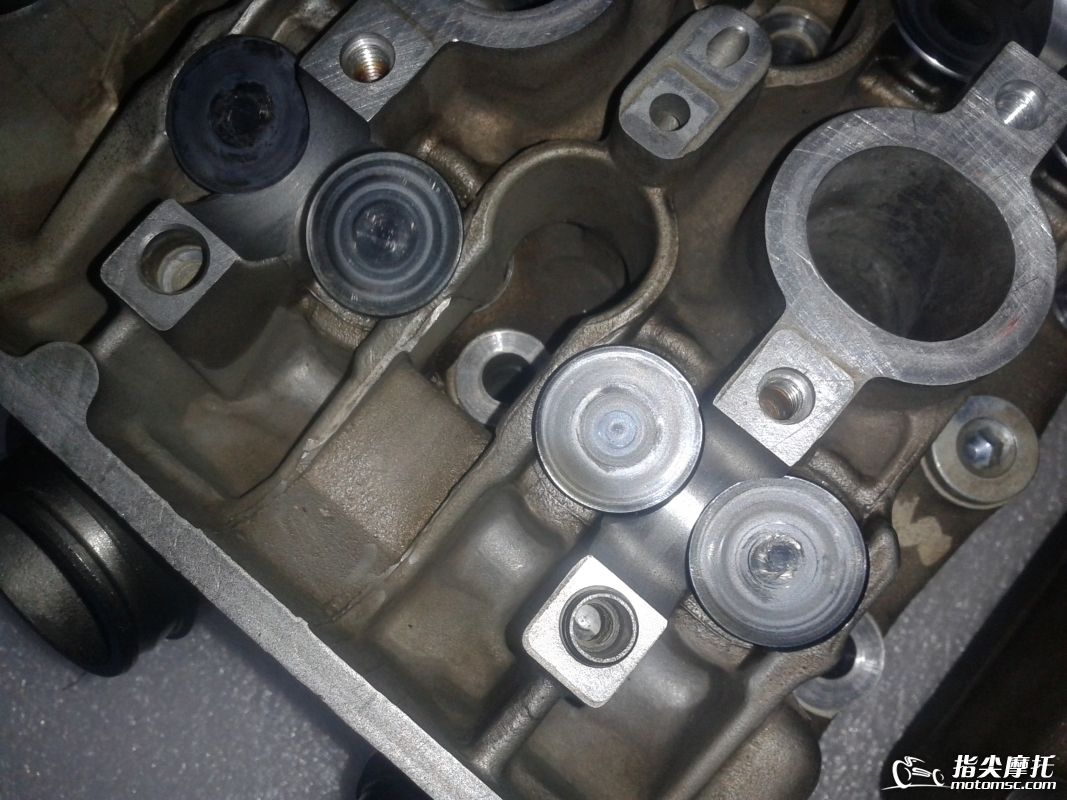

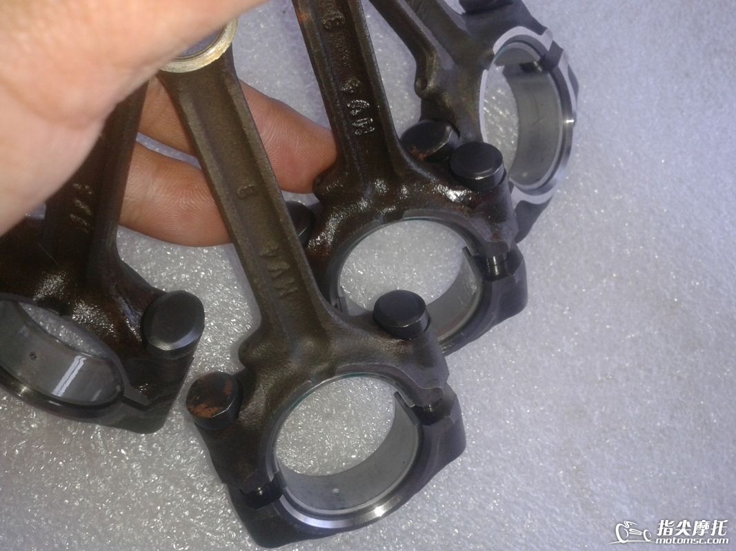

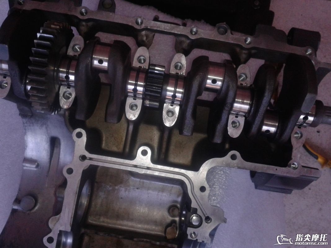

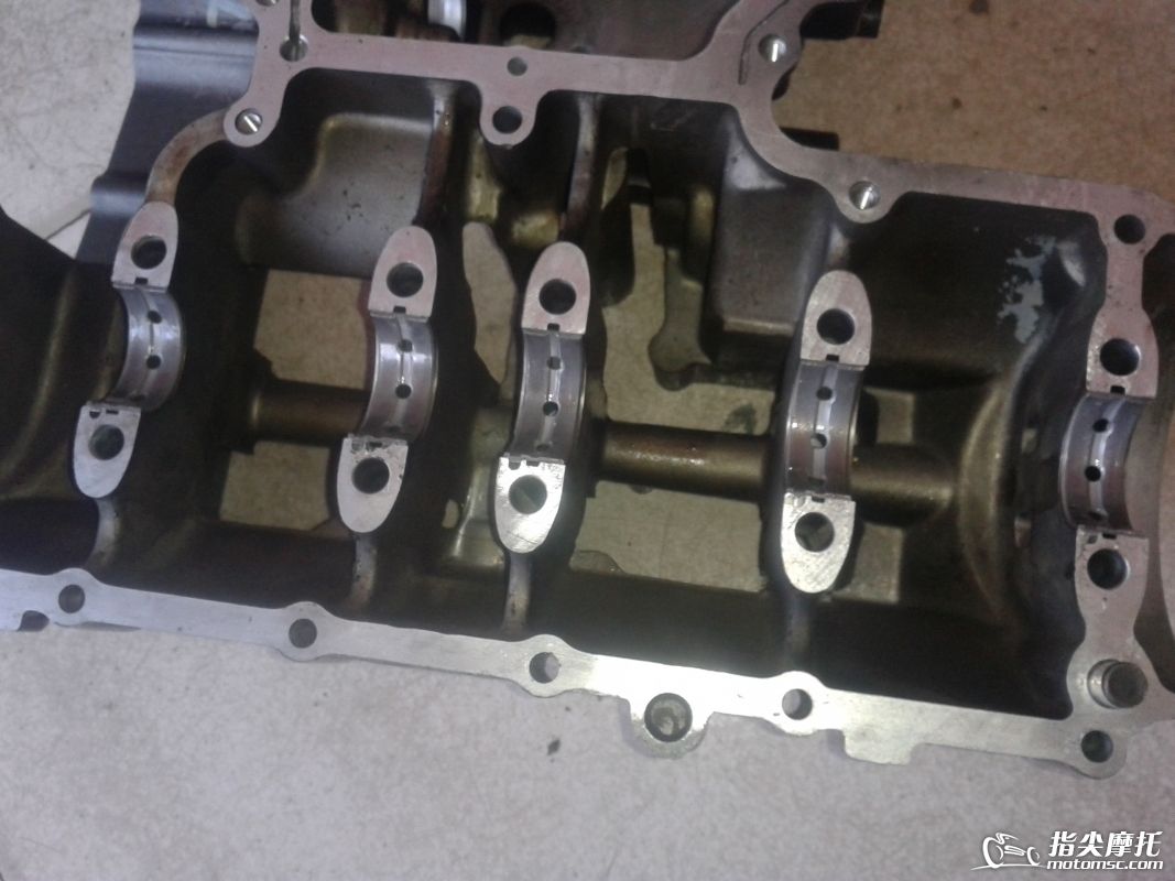

     楼主| 发表于 2019-8-22 14:56:10 | 显示全部楼层

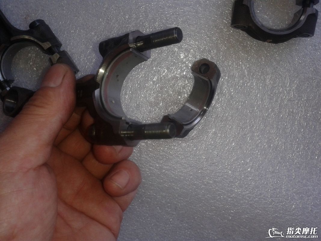

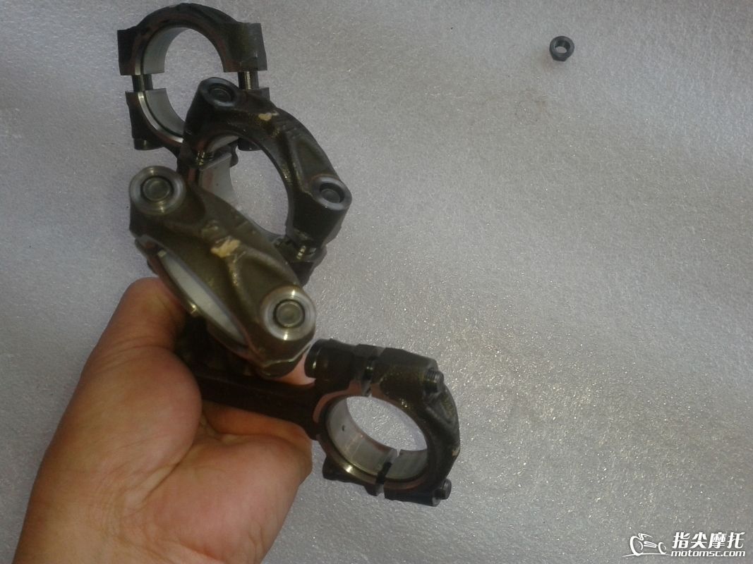

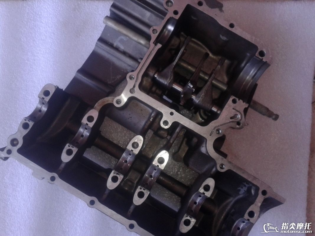

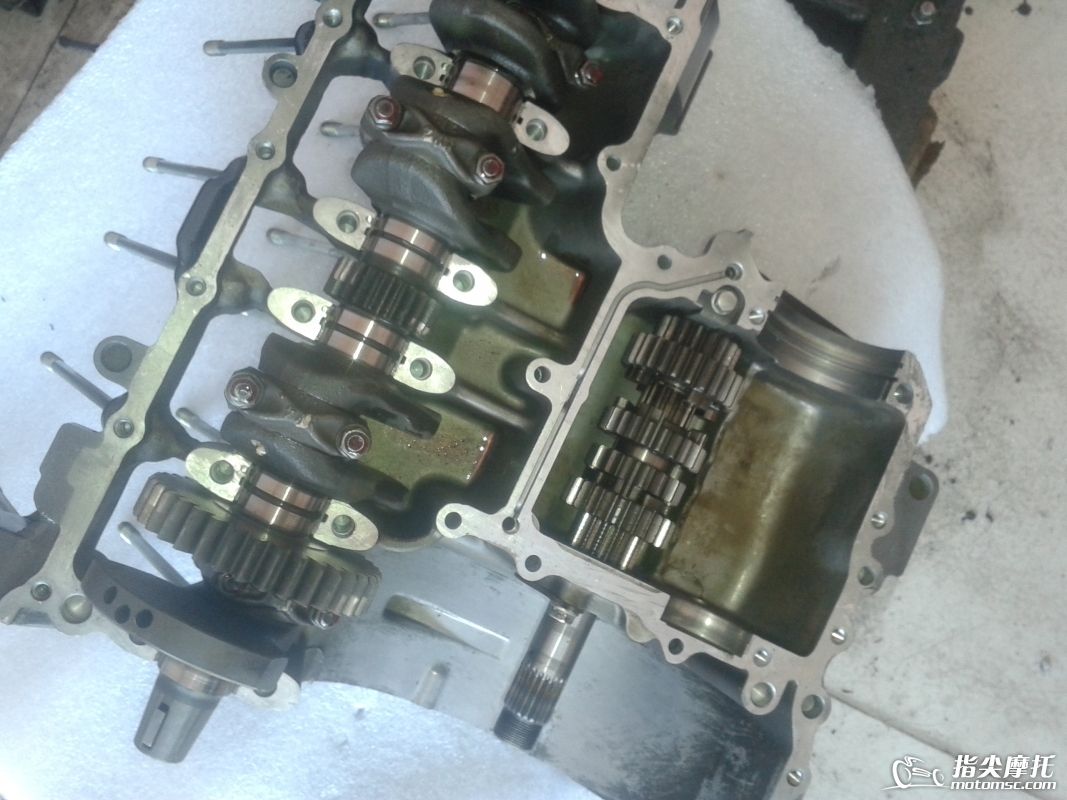

    由于车子更换曲轴连杆总成,第一件事就是合瓦,接触面积70%即可使用,注意瓦片的位置,最好按照轴瓦色标调配瓦片,必须原装件哈。

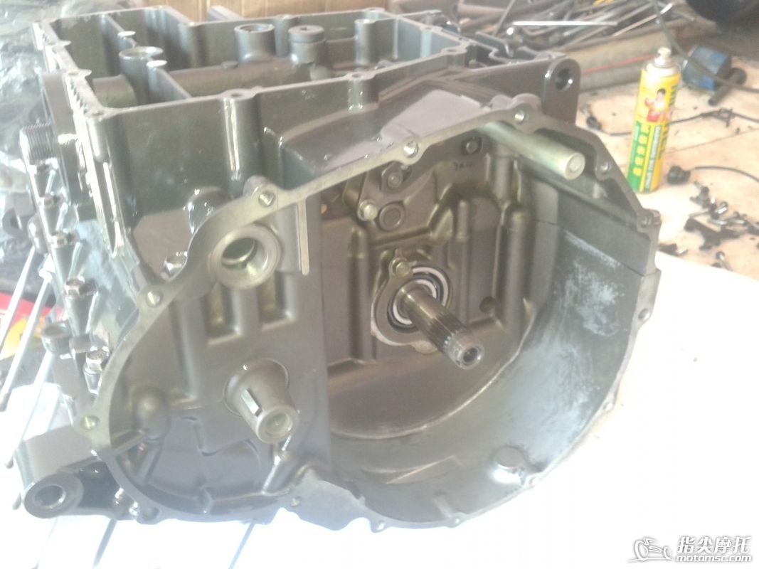

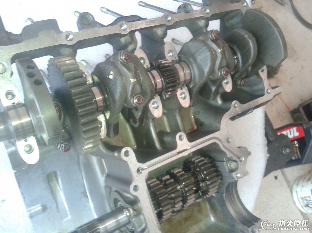

     楼主| 发表于 2019-8-22 14:58:57 | 显示全部楼层

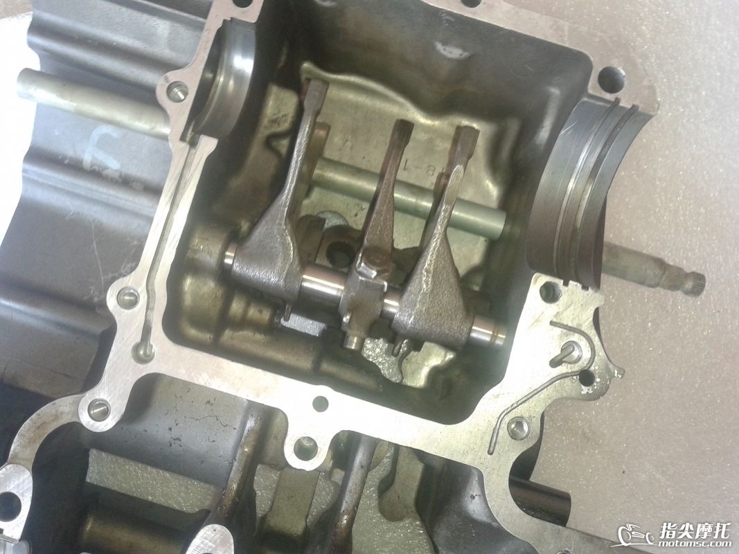

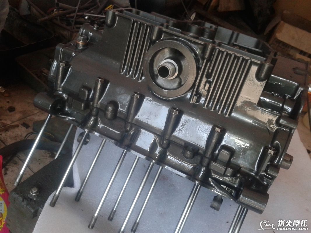

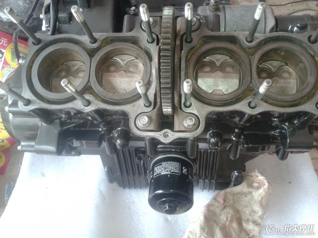

    安装曲轴连杆与变速系统,合箱。

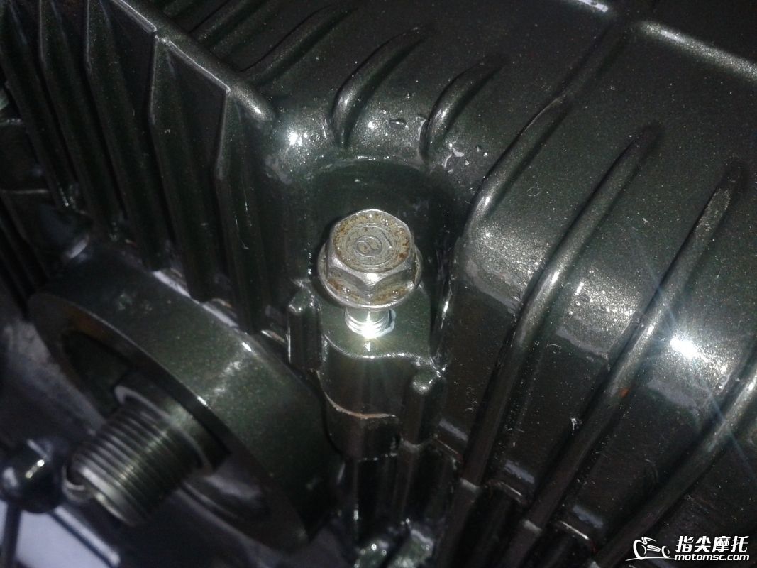

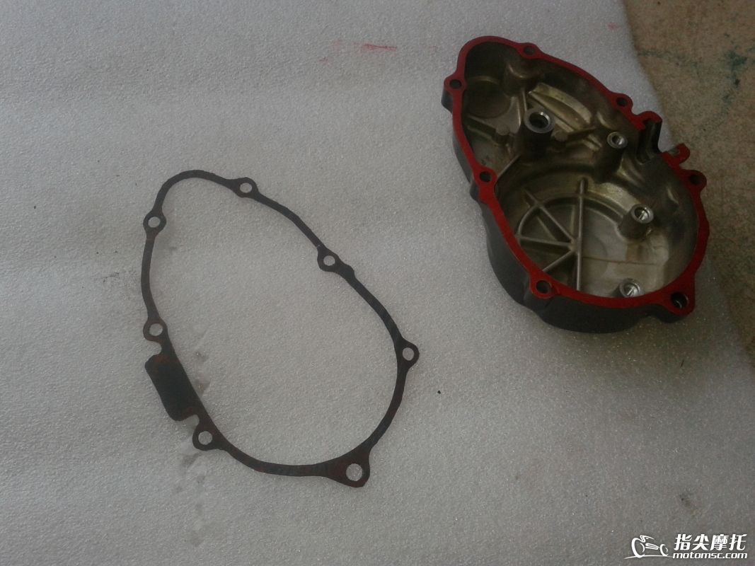

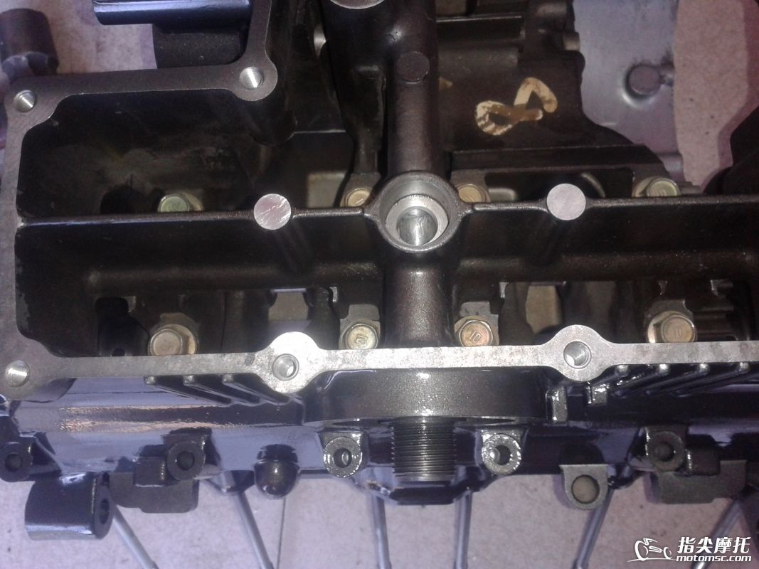

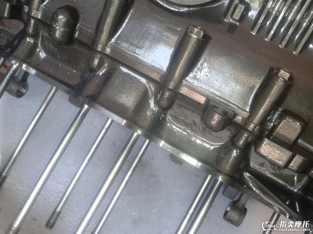

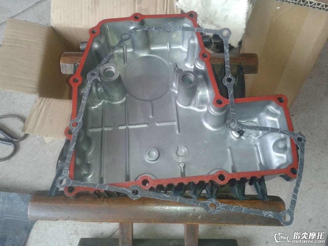

     楼主| 发表于 2019-8-22 15:04:11 | 显示全部楼层

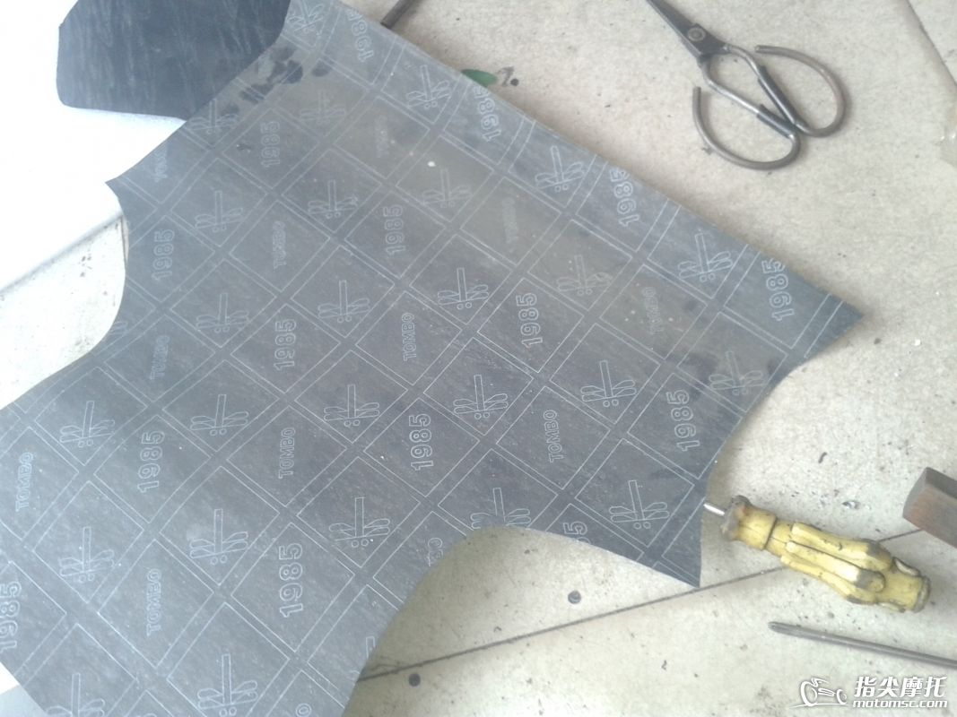

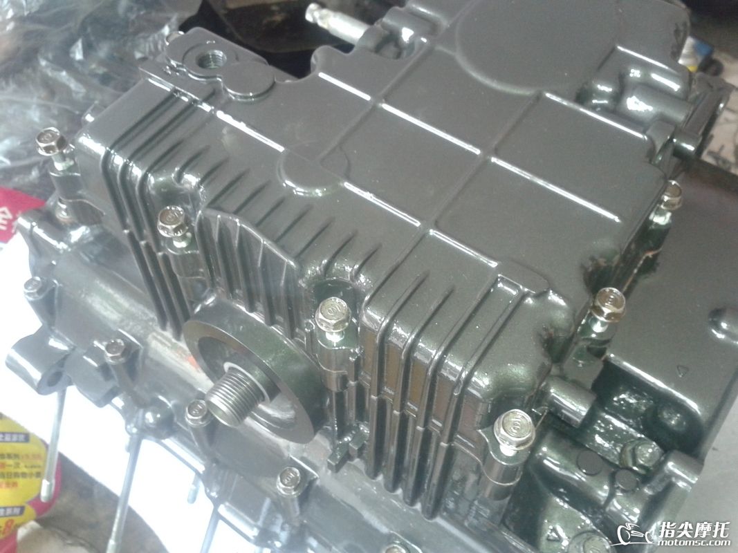

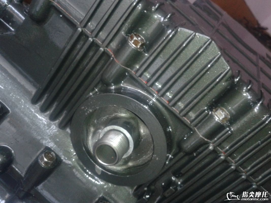

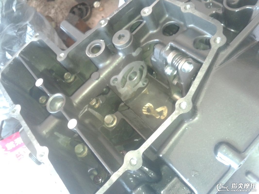

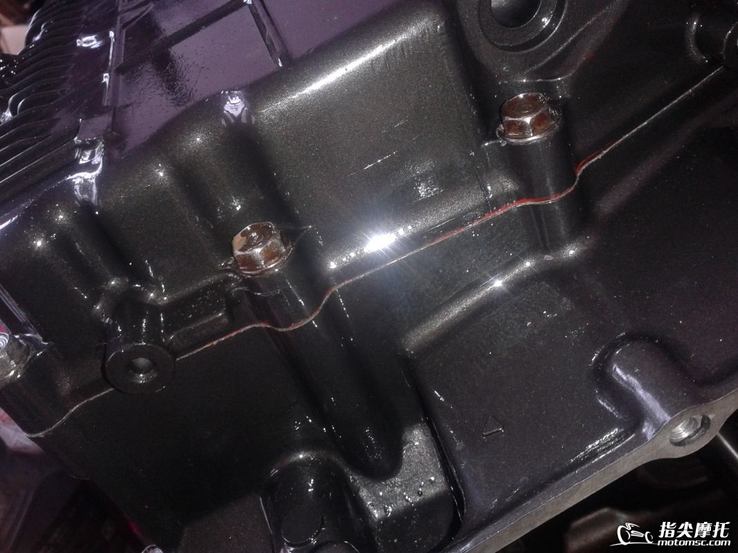

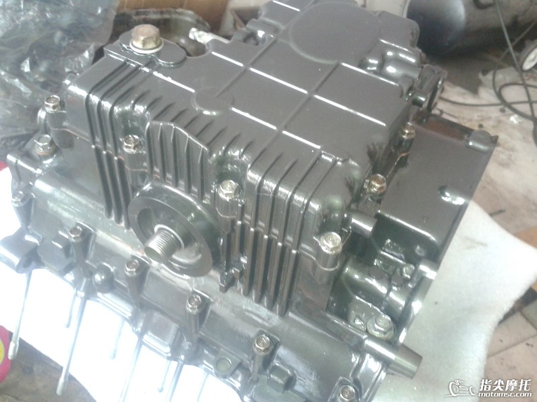

    安装油底壳内部部件,制作垫片,原材料日本蜻蜓,全车螺丝带油安装,裸露端防锈处理,安装油底壳。

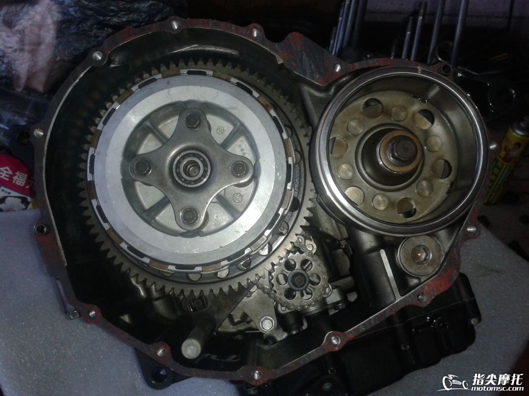

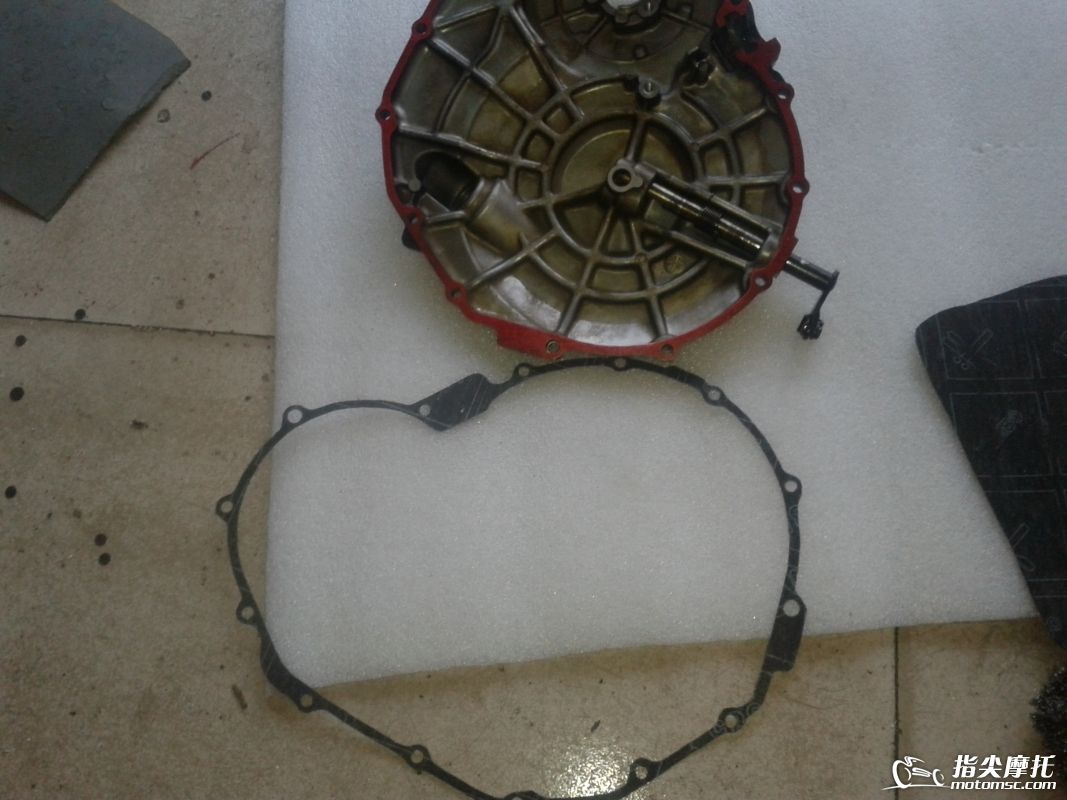

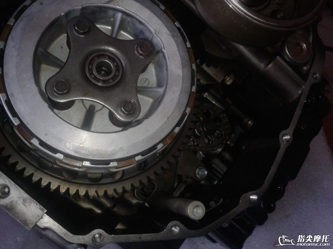

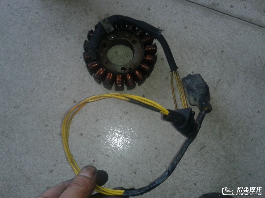

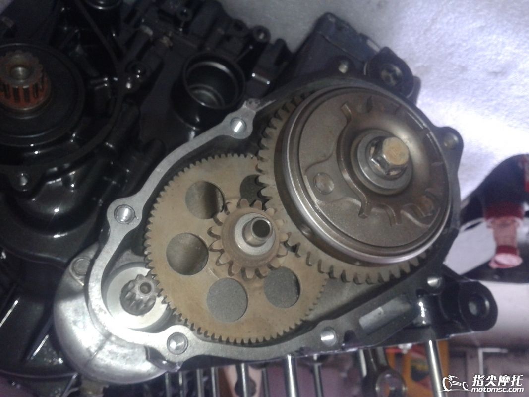

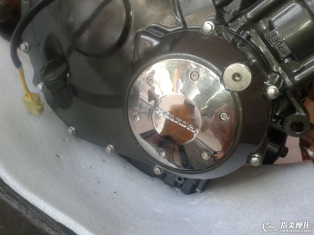

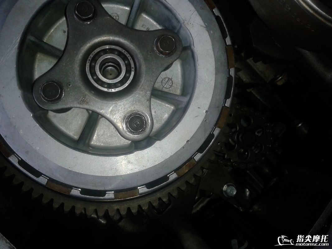

     楼主| 发表于 2019-8-22 15:12:19 | 显示全部楼层

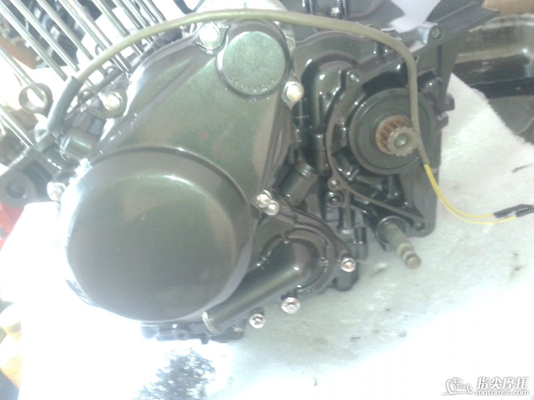

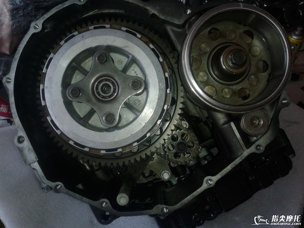

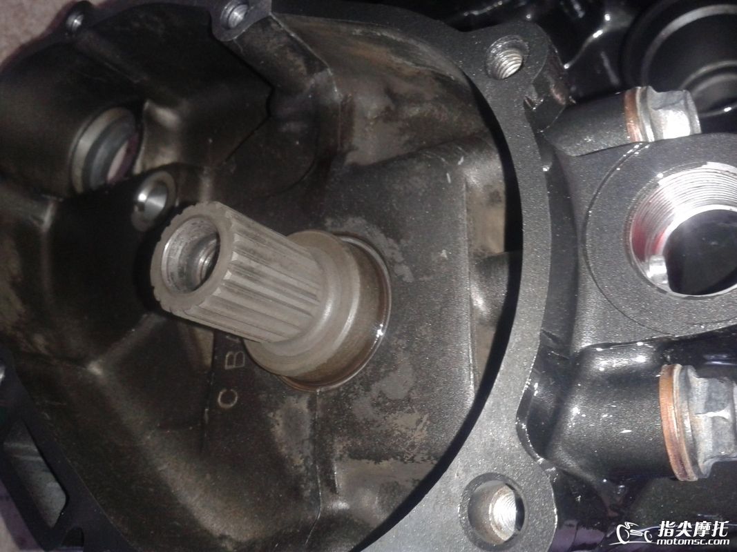

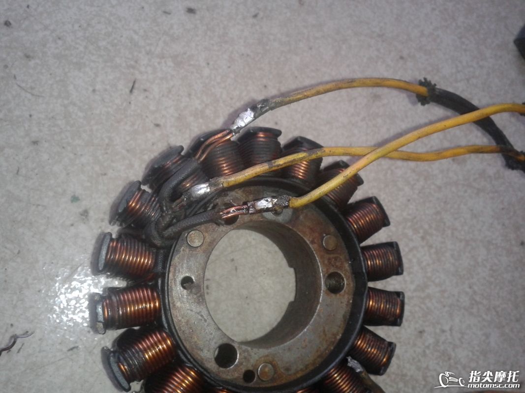

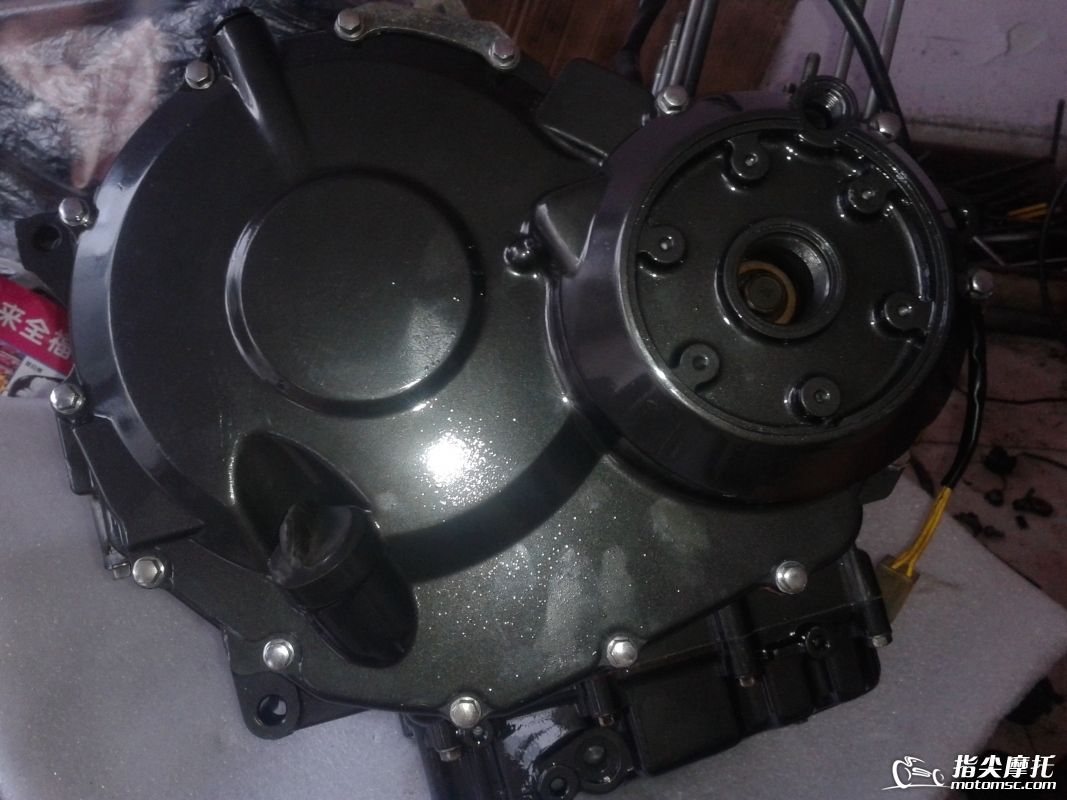

    安装离合部分,更换离合小鼓与离合片,重下电机引线,制作离合垫片,更换侧箱螺丝,拆车电镀螺丝,装侧箱。

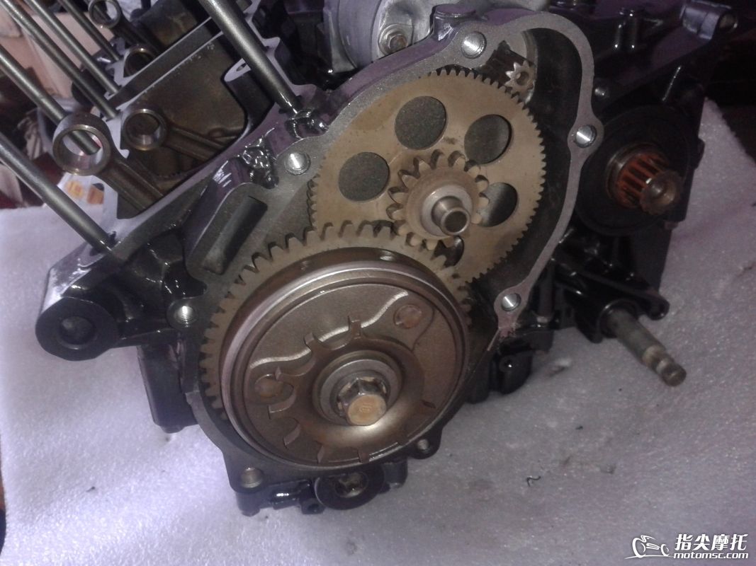

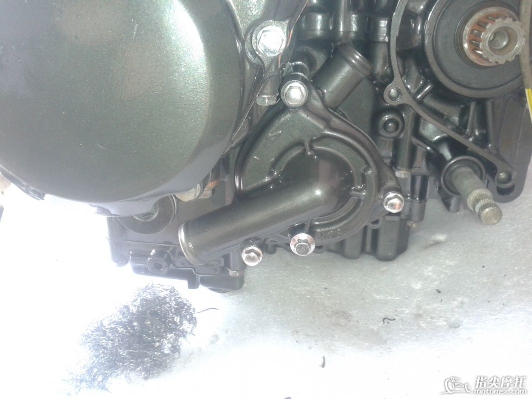

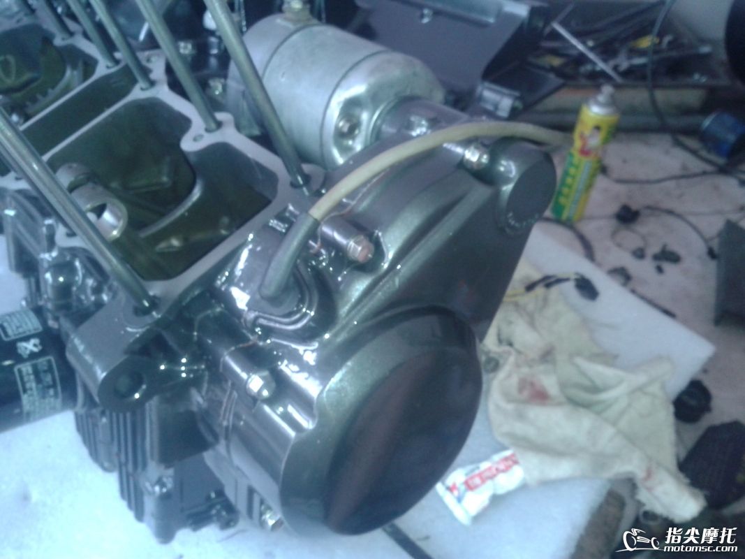

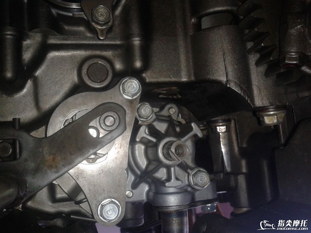

     楼主| 发表于 2019-8-22 15:16:19 | 显示全部楼层

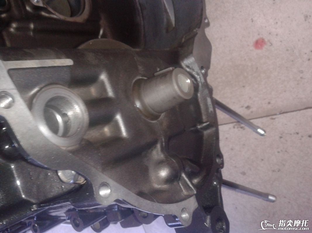

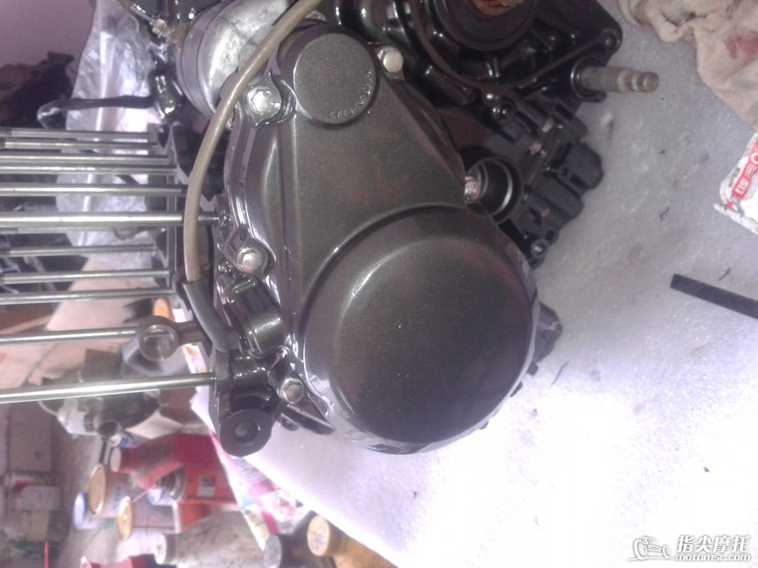

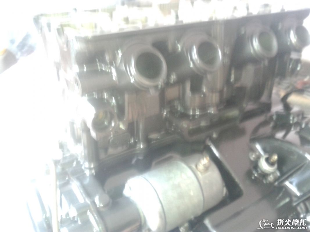

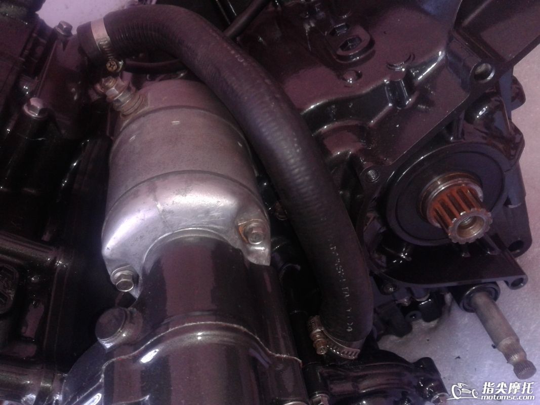

    安装启动部分,制作垫片,安装马达与水泵。

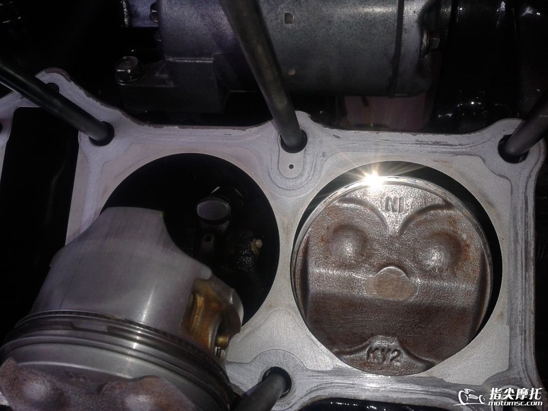

     楼主| 发表于 2019-8-22 15:21:20 | 显示全部楼层

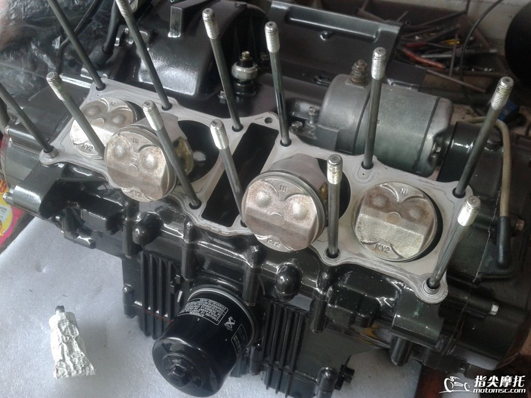

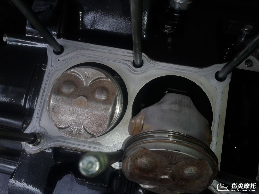

    安装活塞,更换活塞环,全新进口,与CB400通用,安装气缸与缸头。

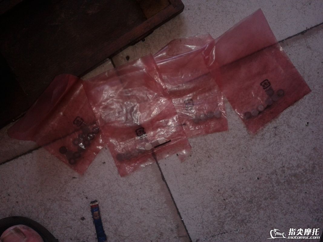

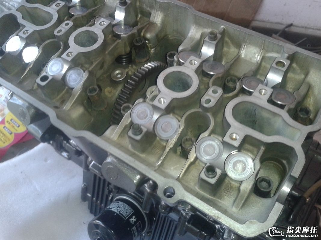

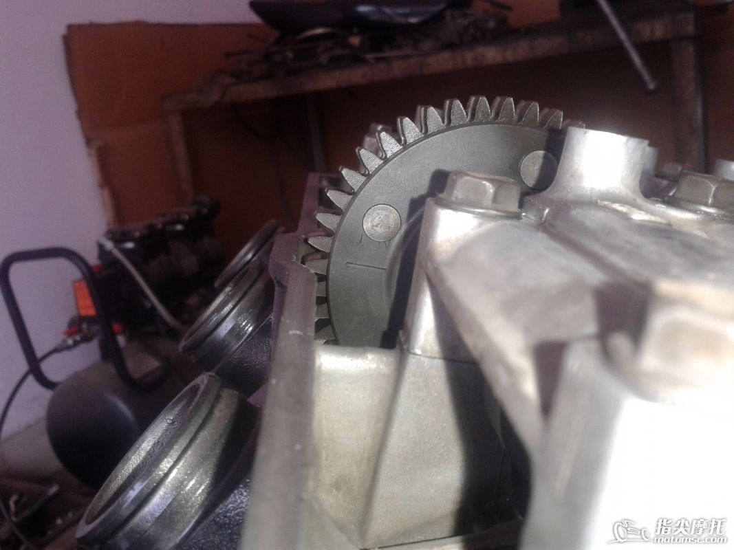

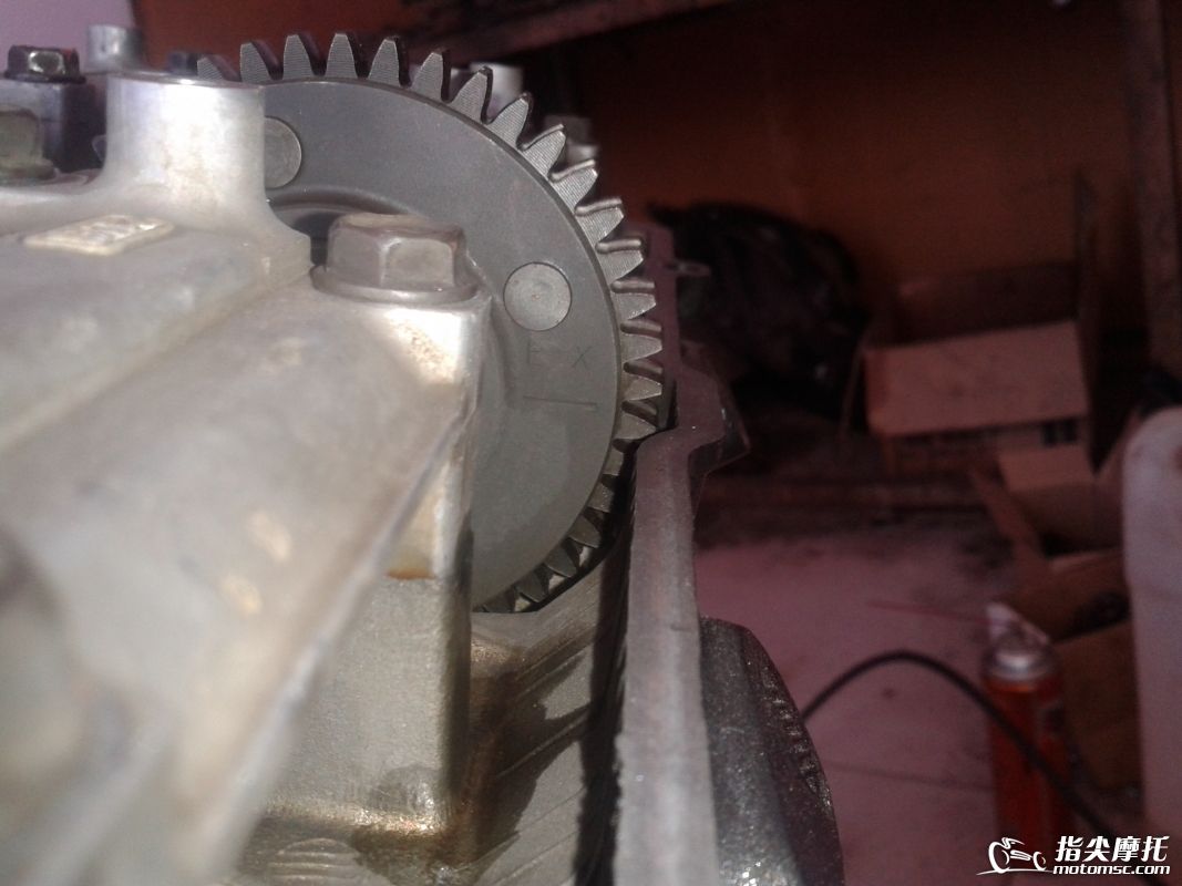

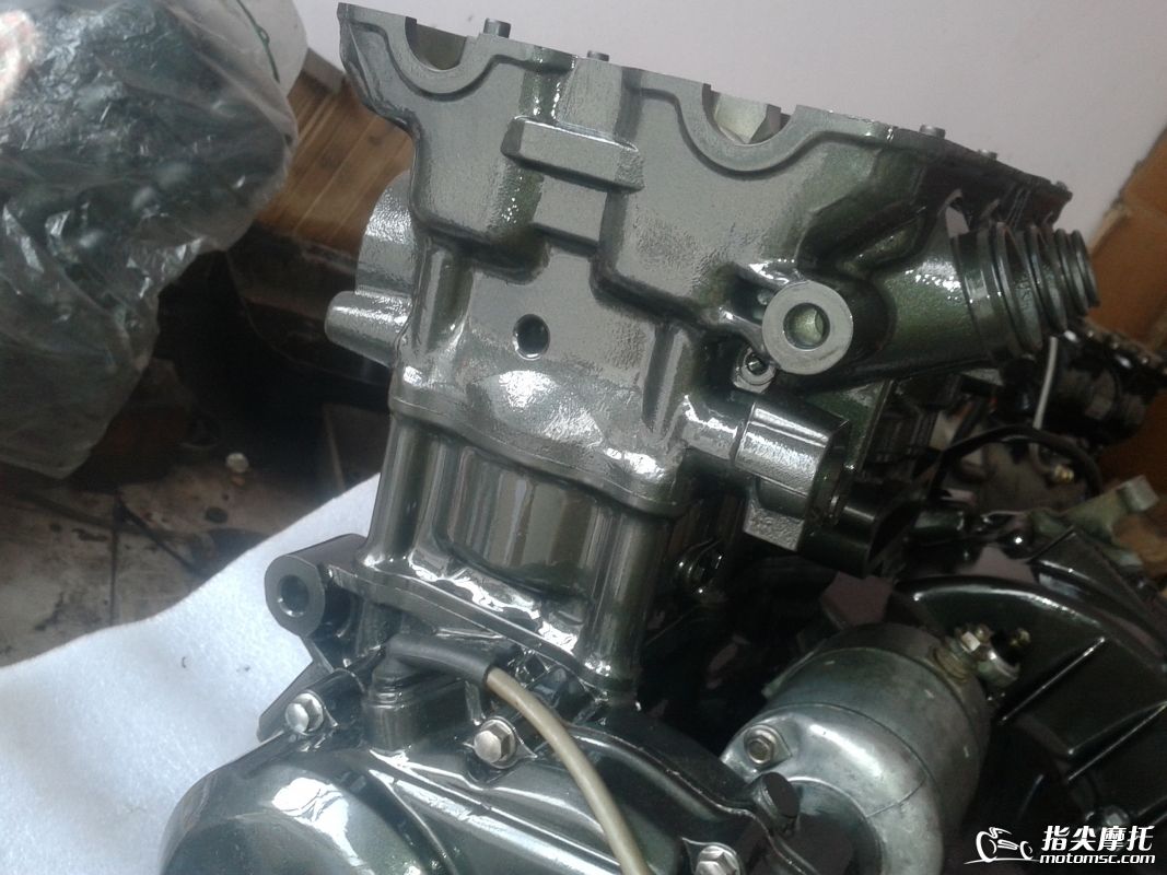

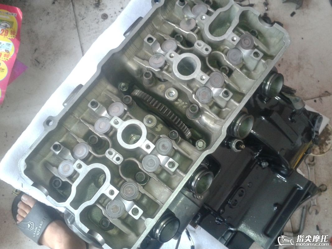

    调整气门间隙,安装凸轮轴,注意区分凸轮轴与压盖,简单说一下配气,上止点,凸轮轴标记水平于缸头即为配气正时,非常简单。

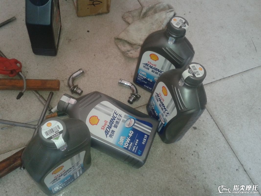

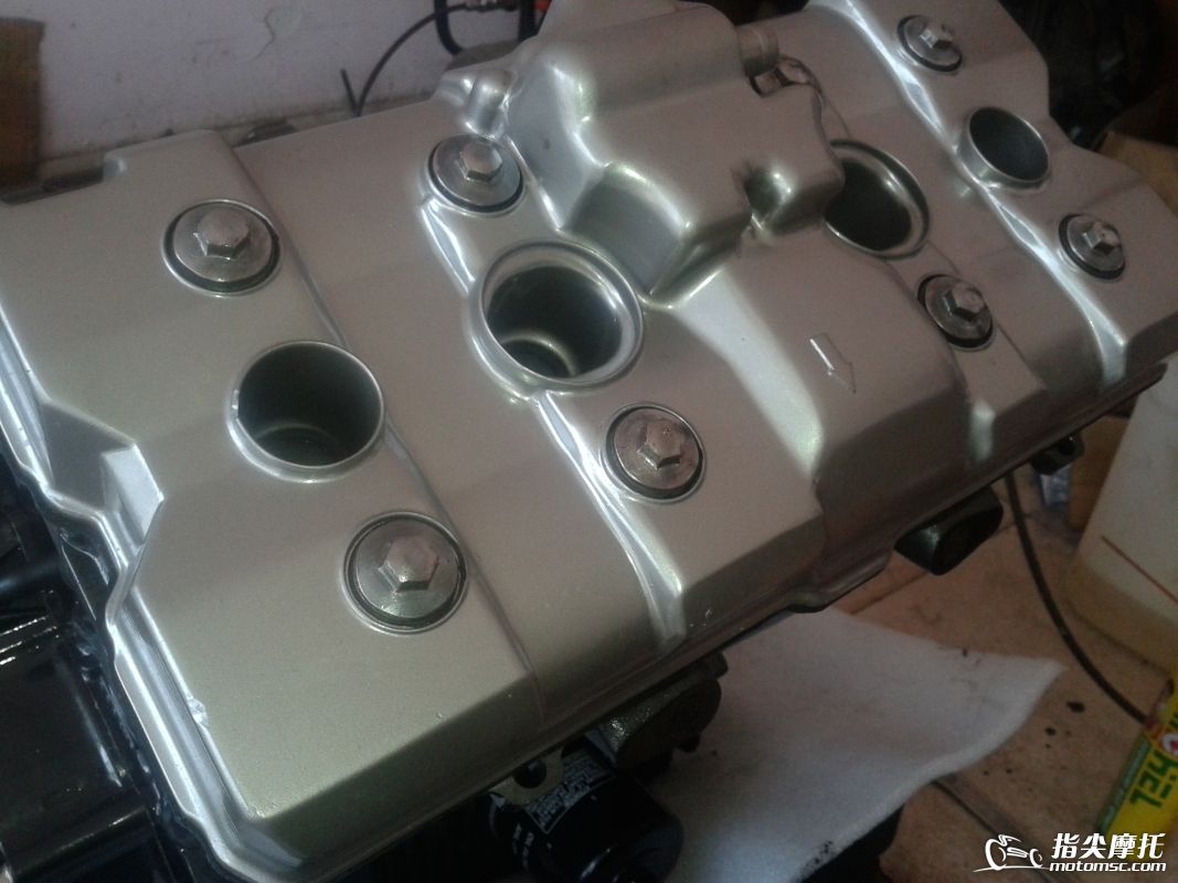

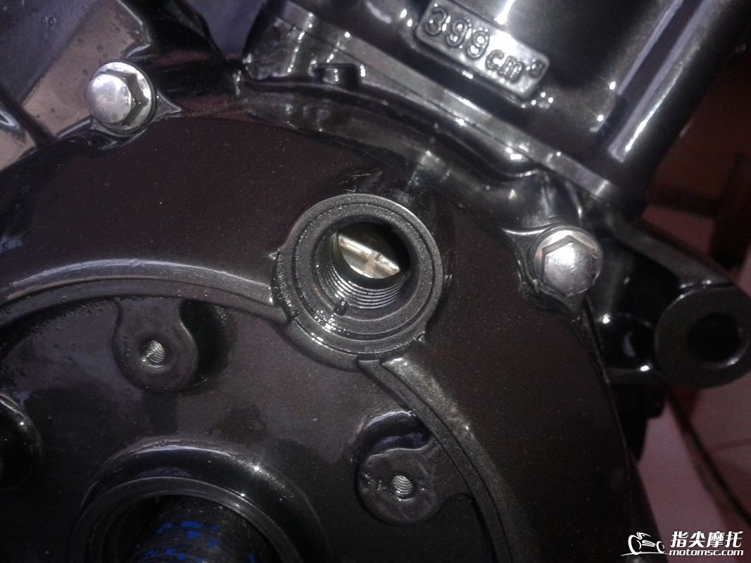

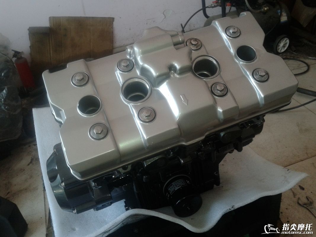

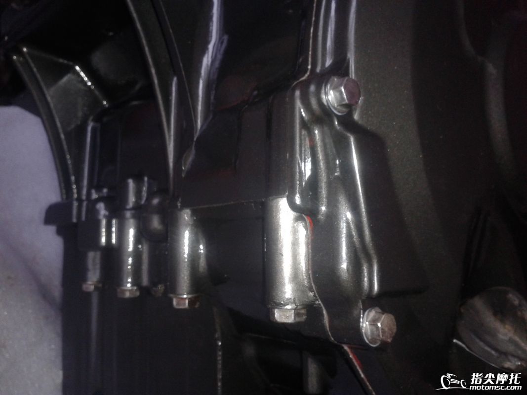

     楼主| 发表于 2019-8-22 15:32:37 | 显示全部楼层

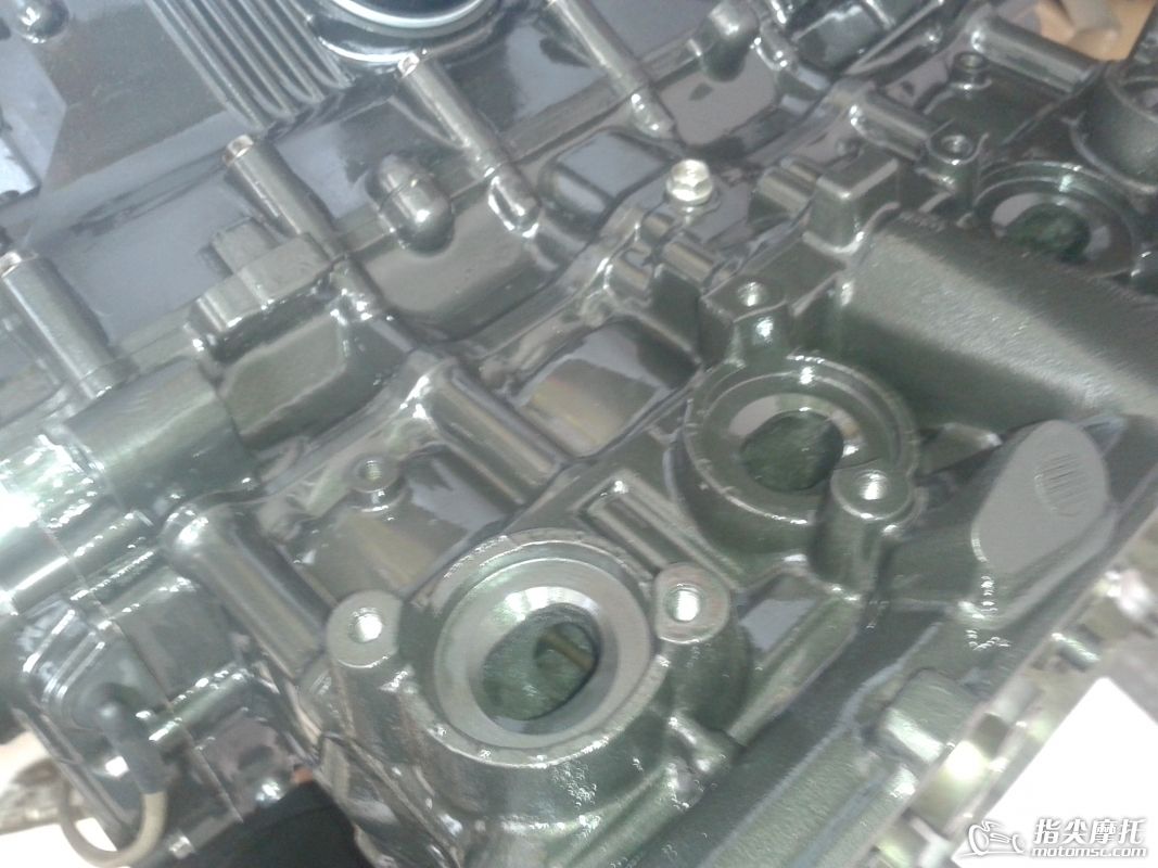

    加注机油,壳牌国行,并把机油拉上来,更换磁电机观察孔螺丝与电机盖,安装缸盖,安装主水管,卡子进口拆车件,国产质量大家都懂。
