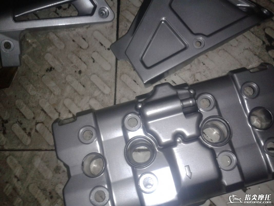

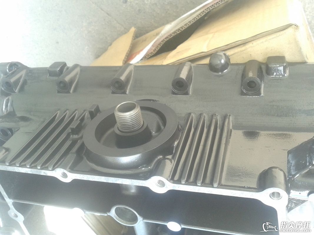

     楼主| 发表于 2019-8-3 11:15:32 | 显示全部楼层

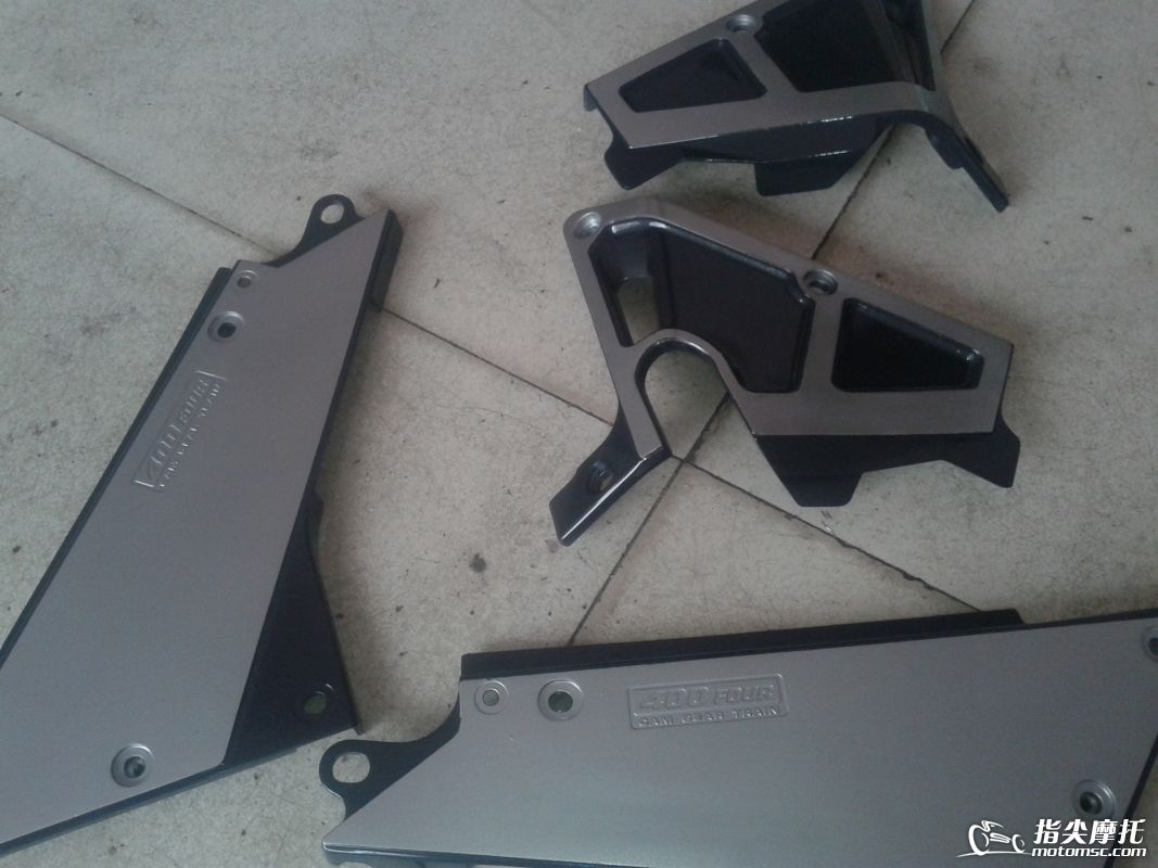

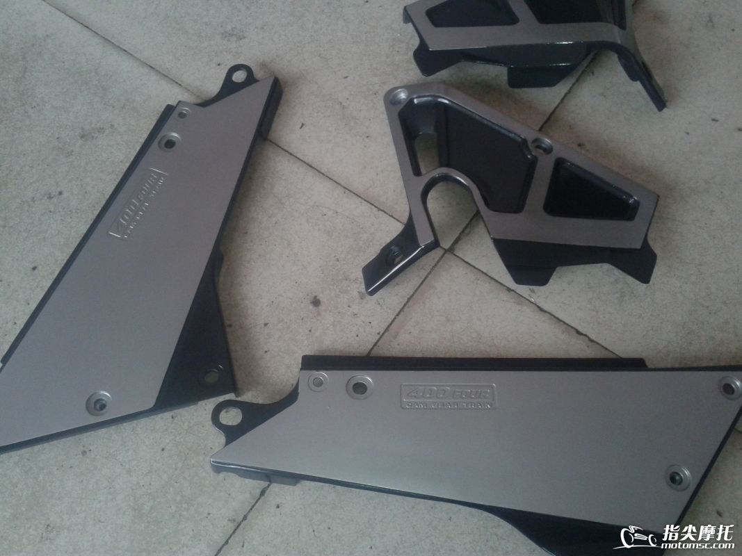

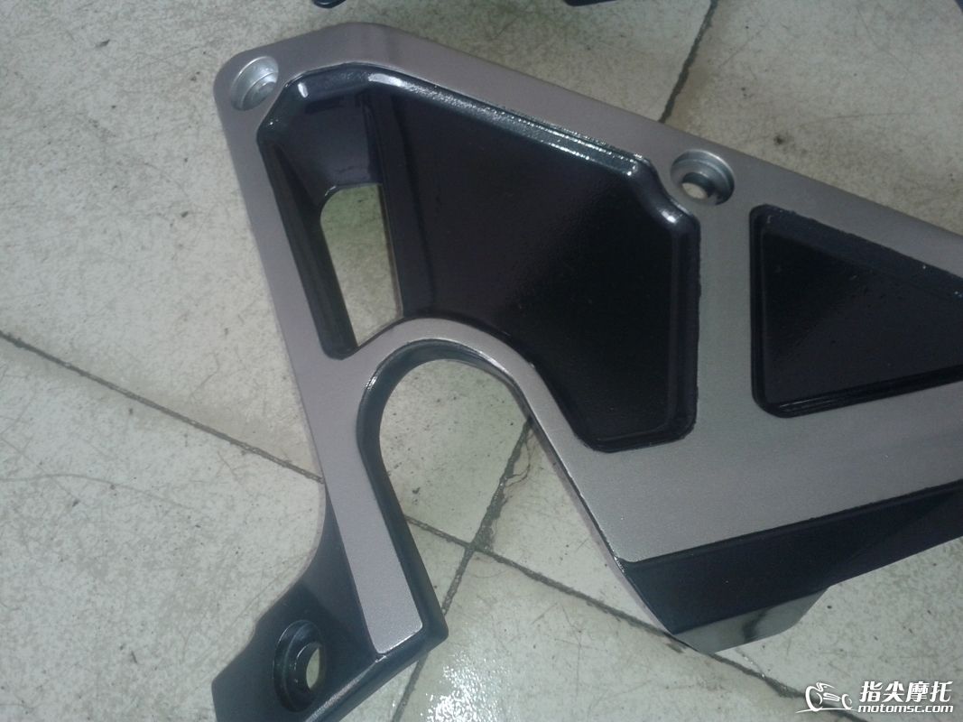

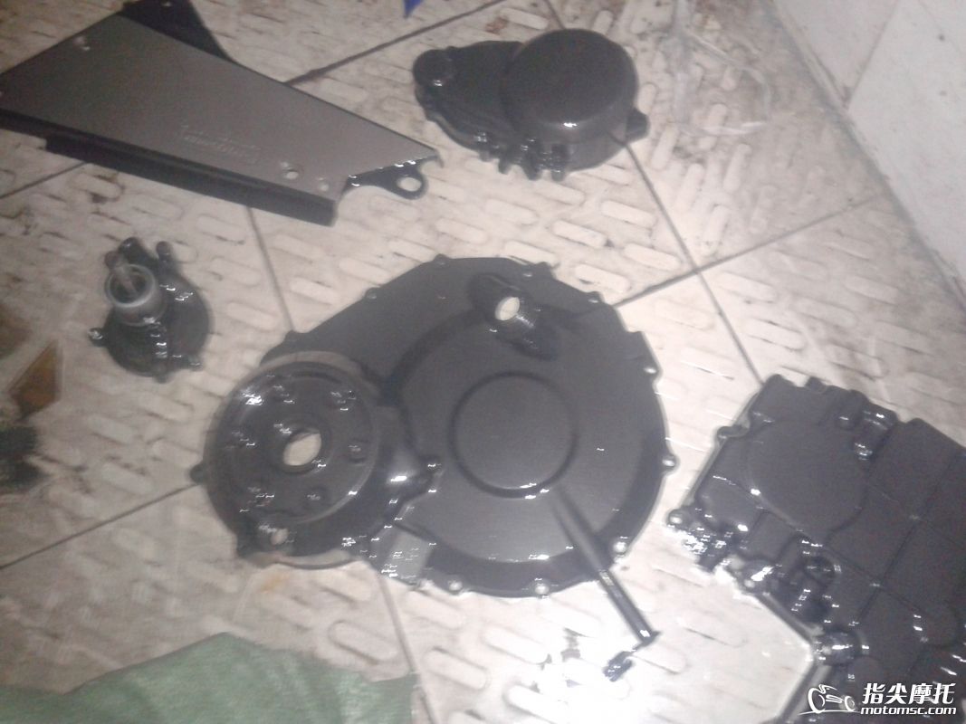

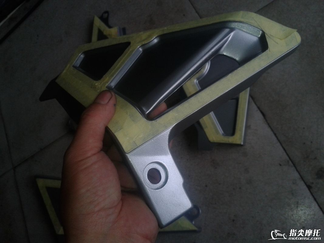

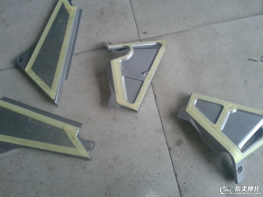

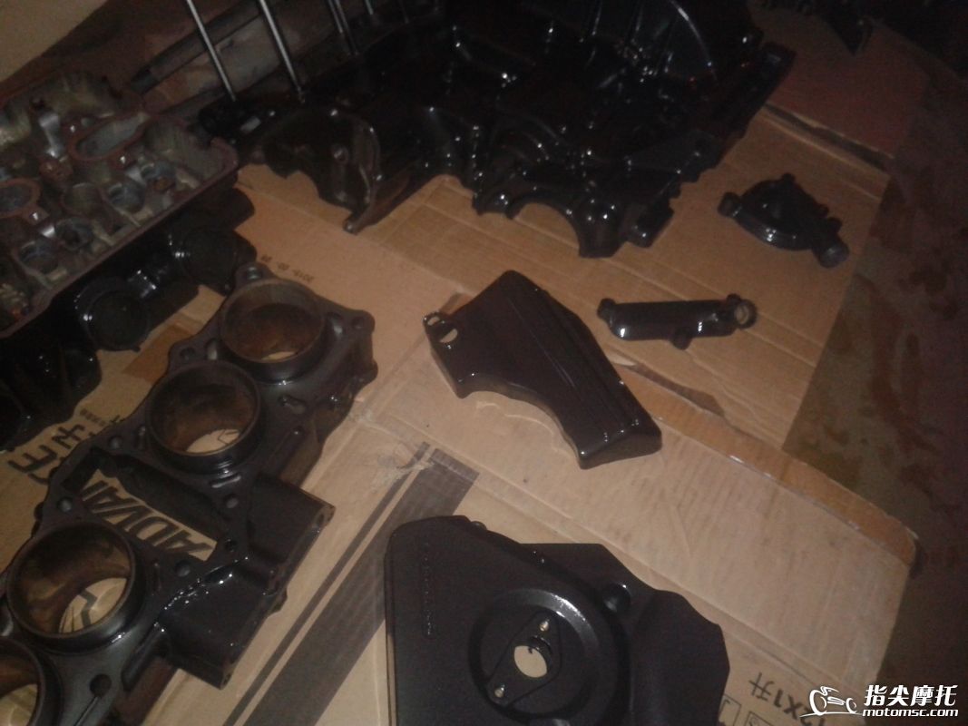

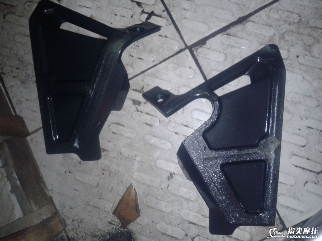

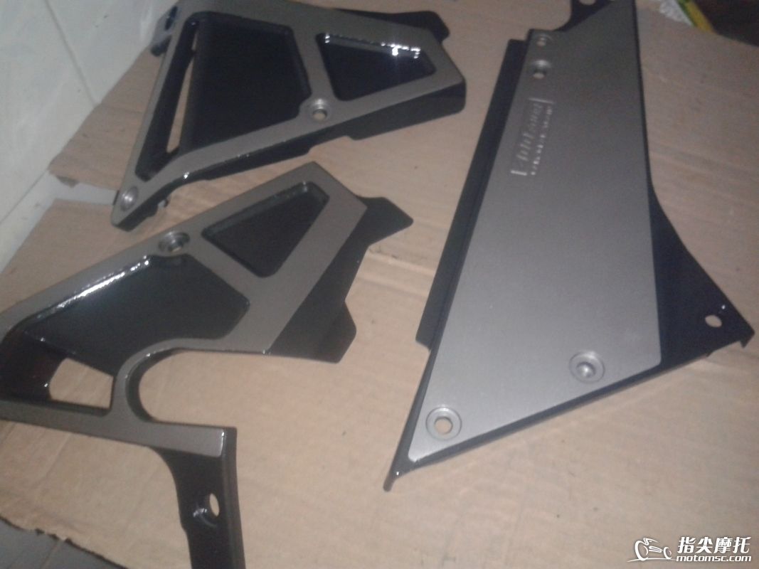

    漆画套色,先喷第一遍。

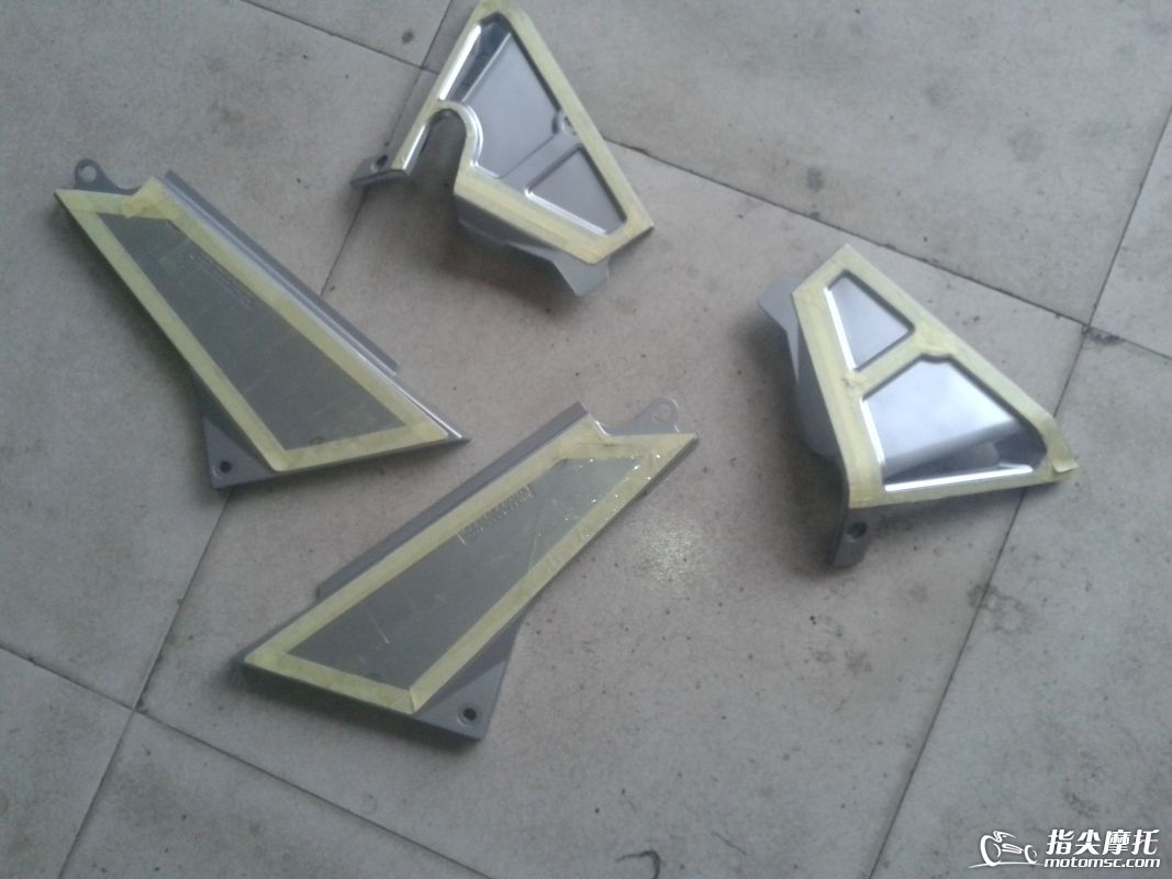

     楼主| 发表于 2019-8-3 11:32:28 | 显示全部楼层

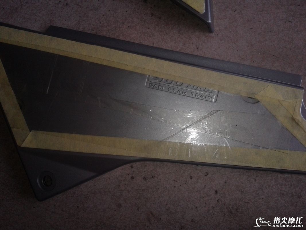

    粘贴保留部位,注意要整齐。
     楼主| 发表于 2019-8-3 11:35:04 | 显示全部楼层
    第2遍喷漆。
     楼主| 发表于 2019-8-3 11:39:45 | 显示全部楼层

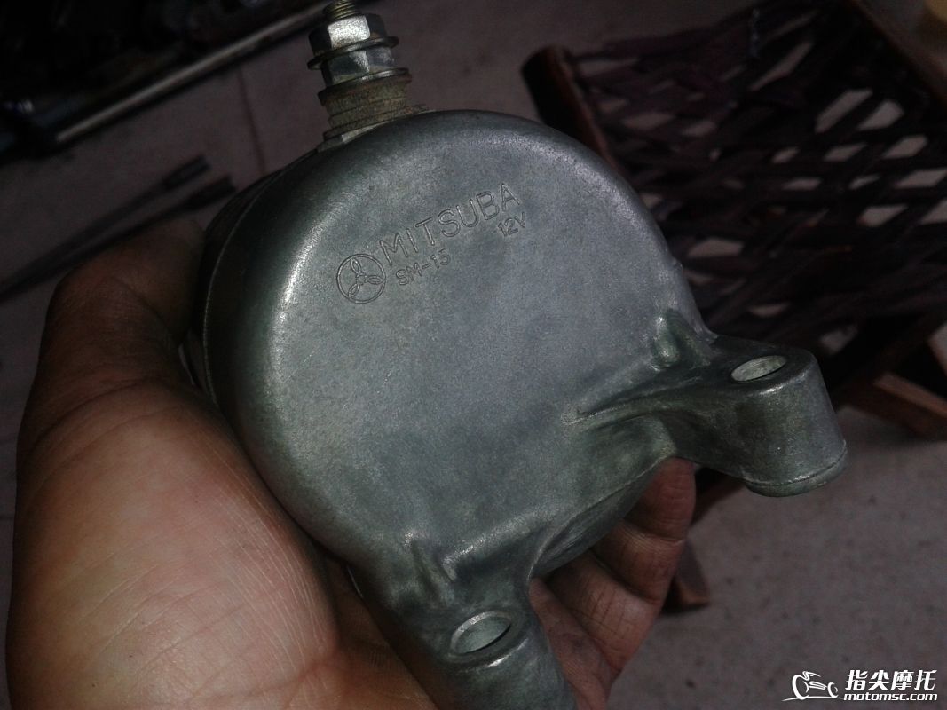

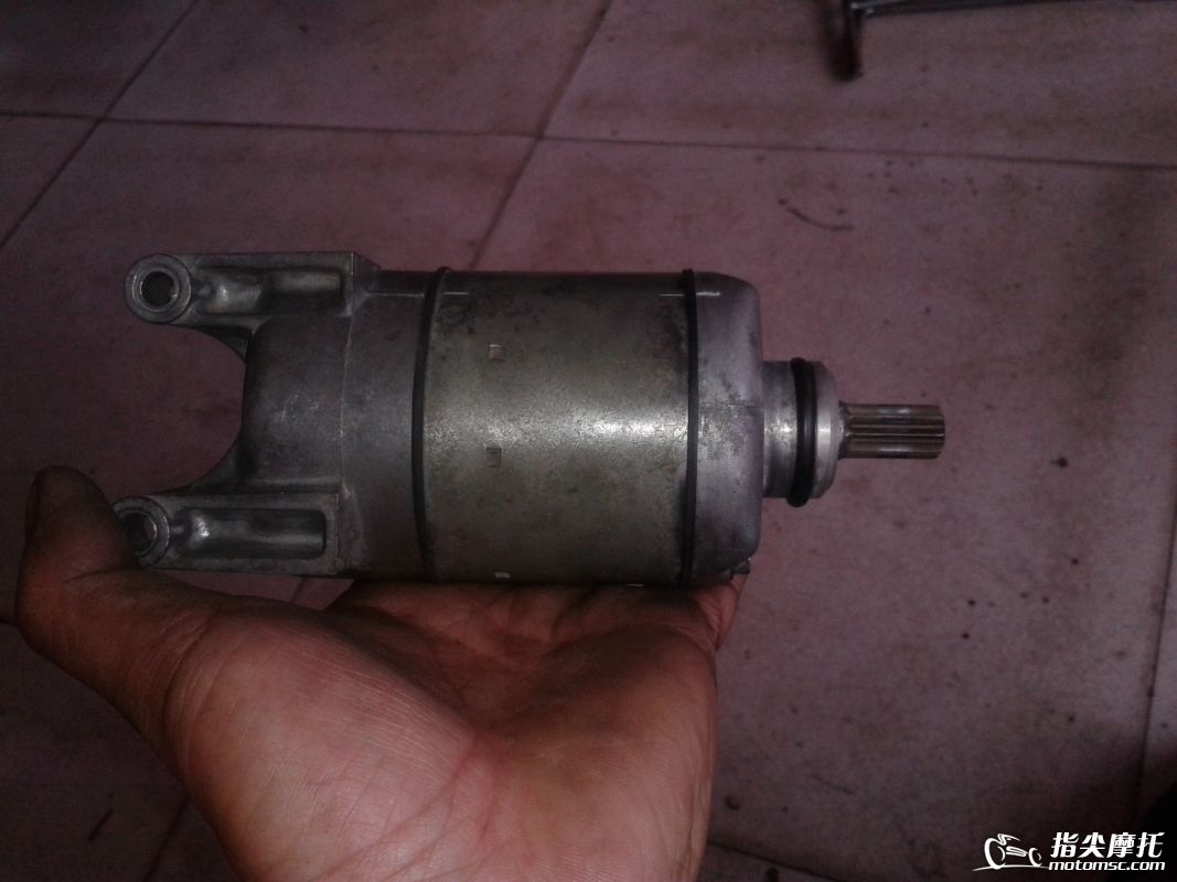

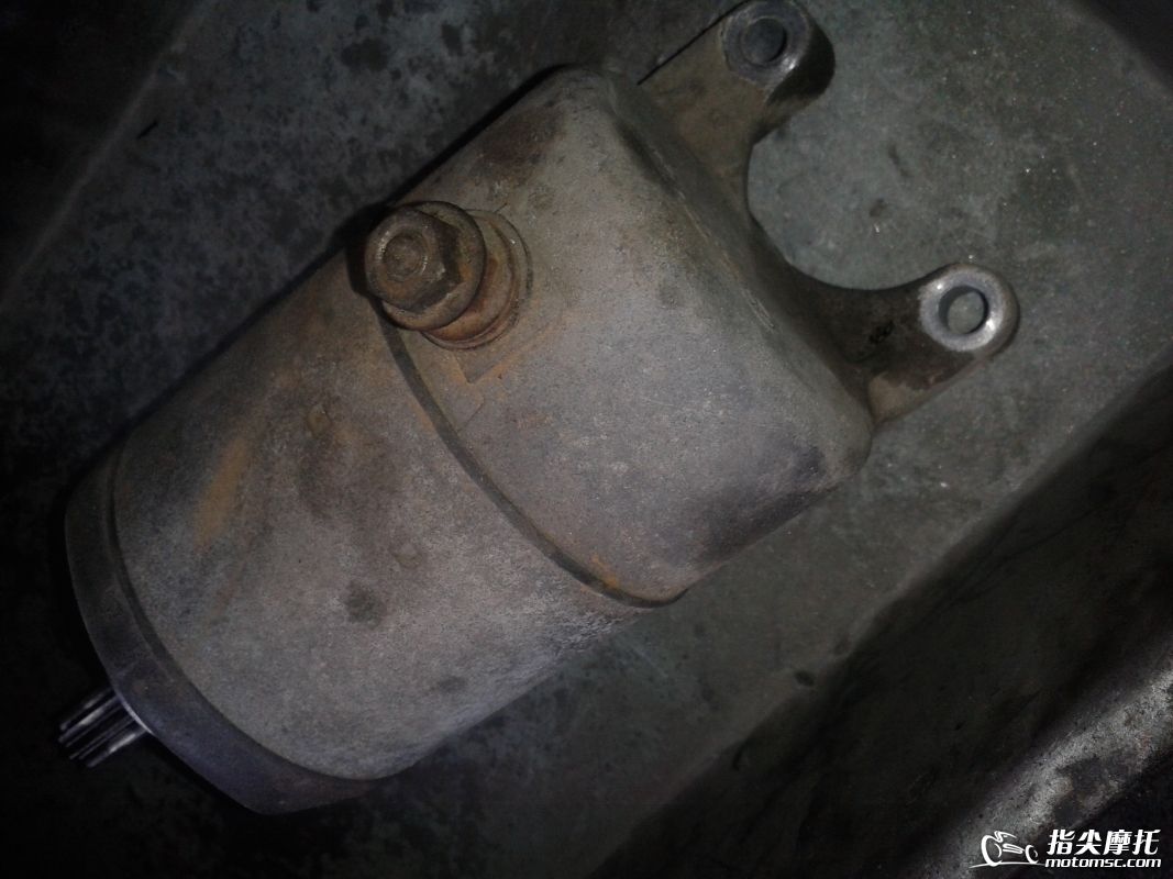

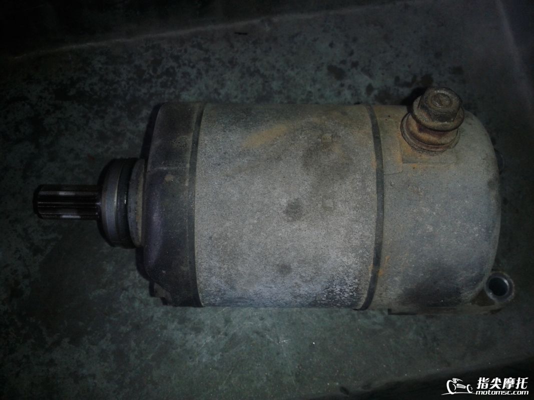

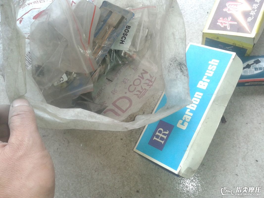

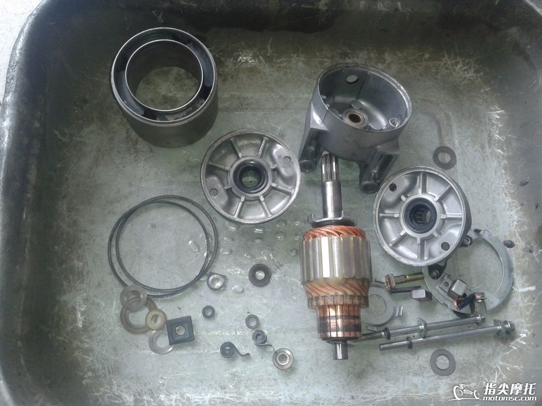

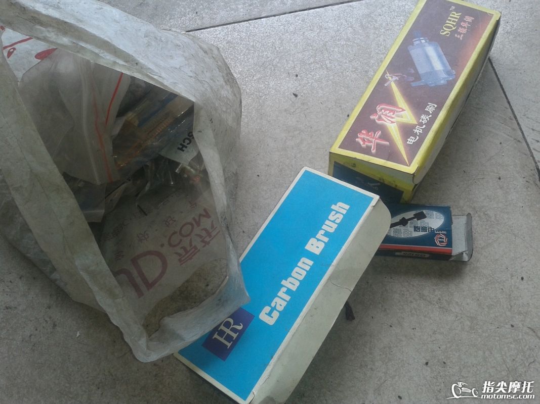

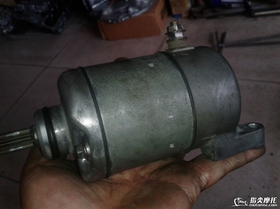

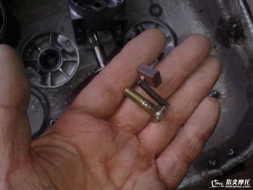

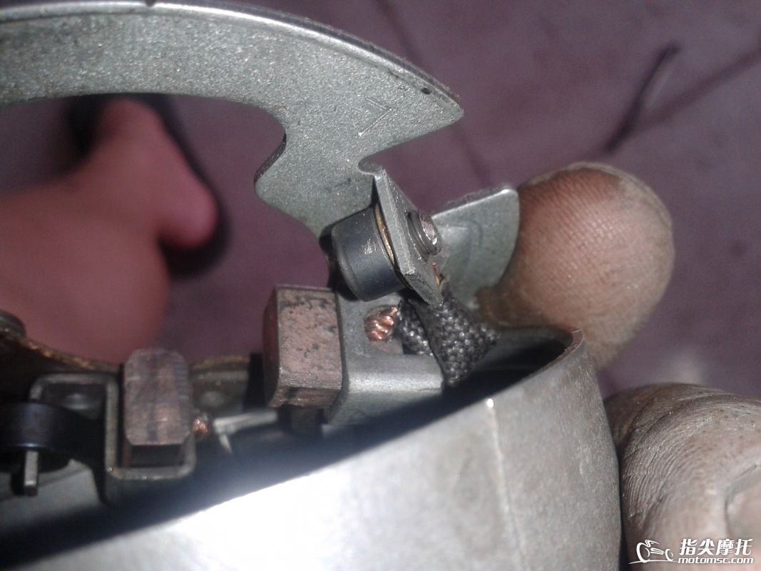

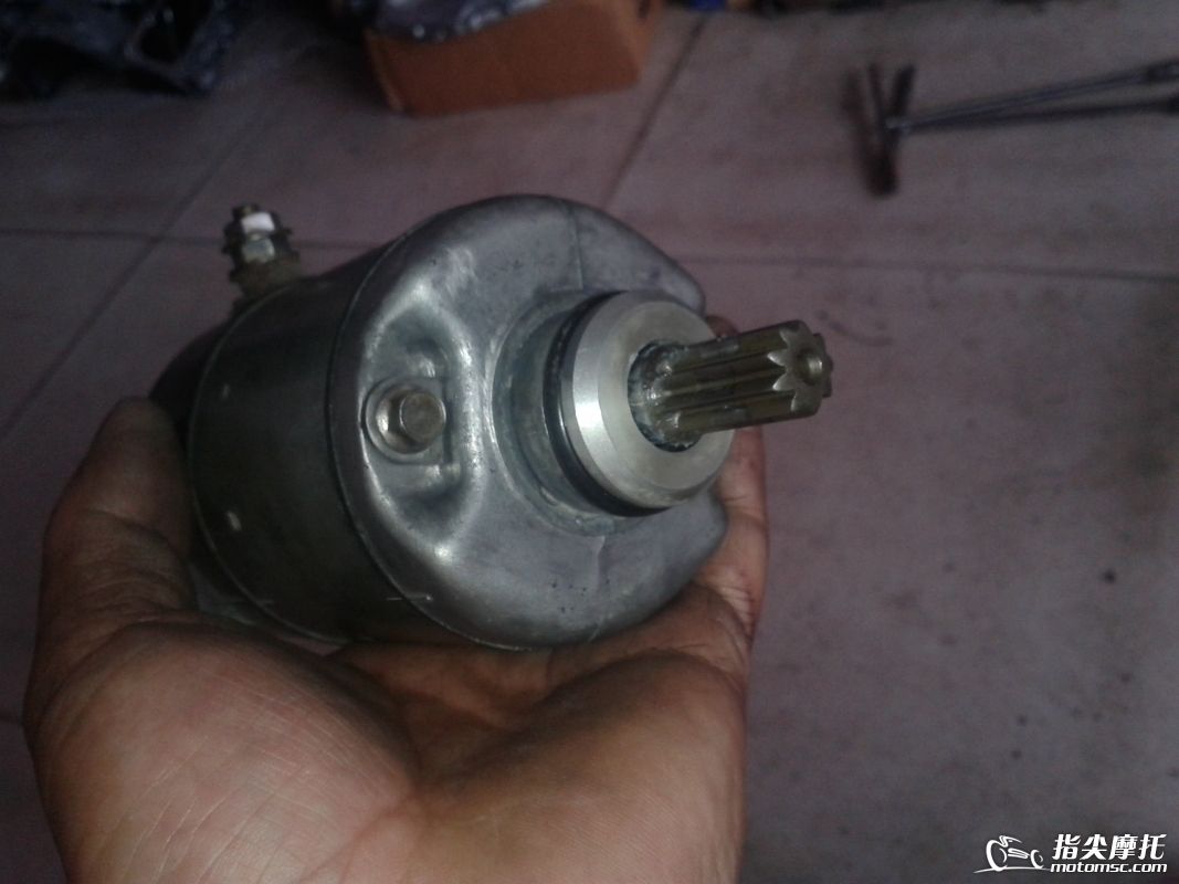

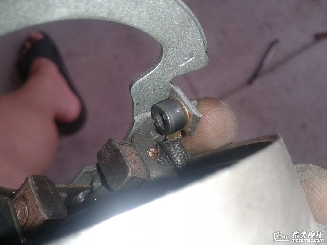

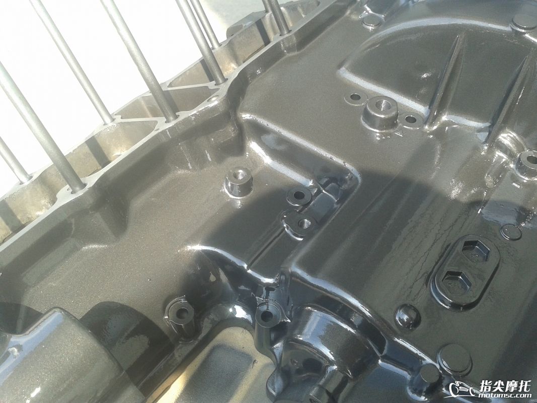

    起动机的保养与维护,比较简单,不再详述,注意碳刷部位必要时开丝安装。
     楼主| 发表于 2019-8-3 11:44:59 | 显示全部楼层

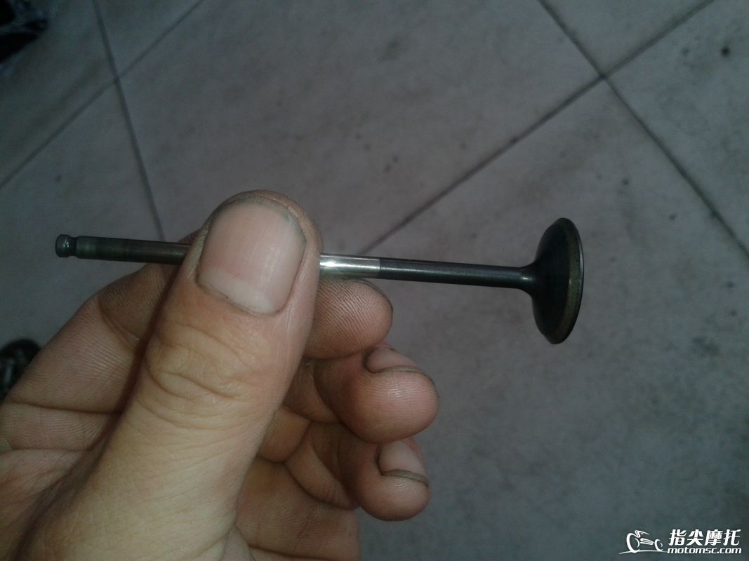

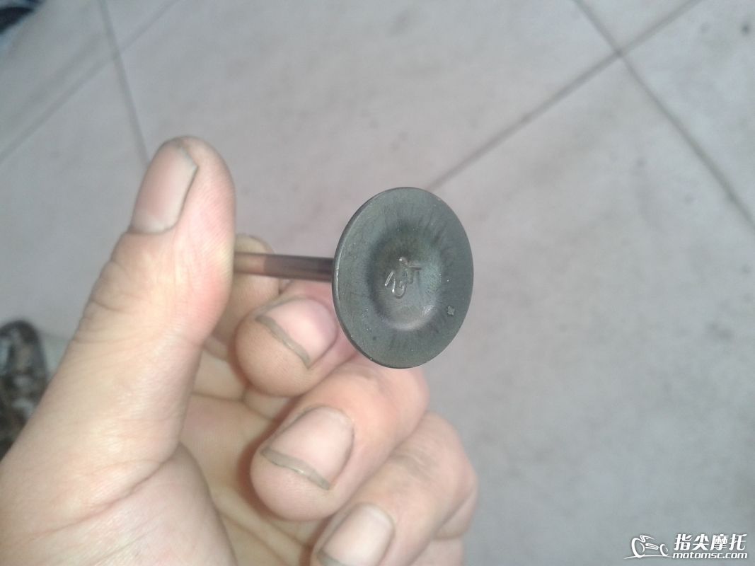

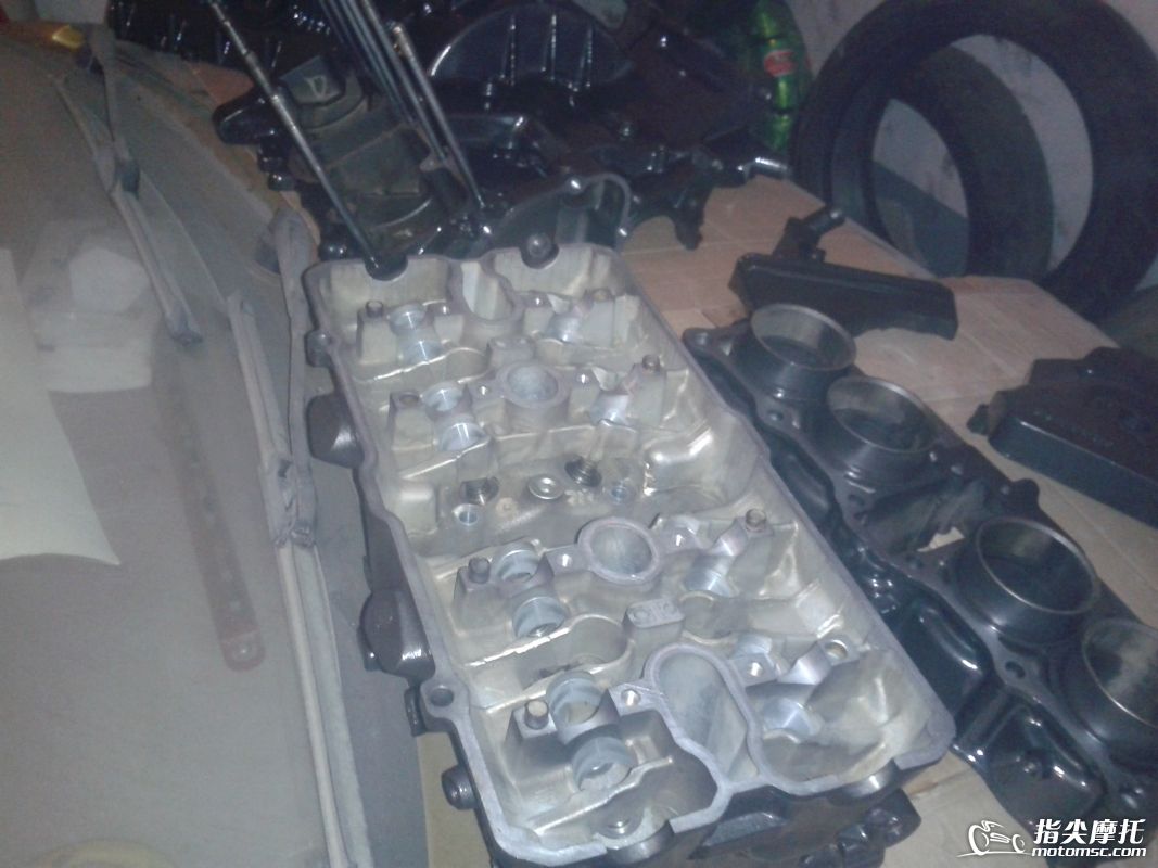

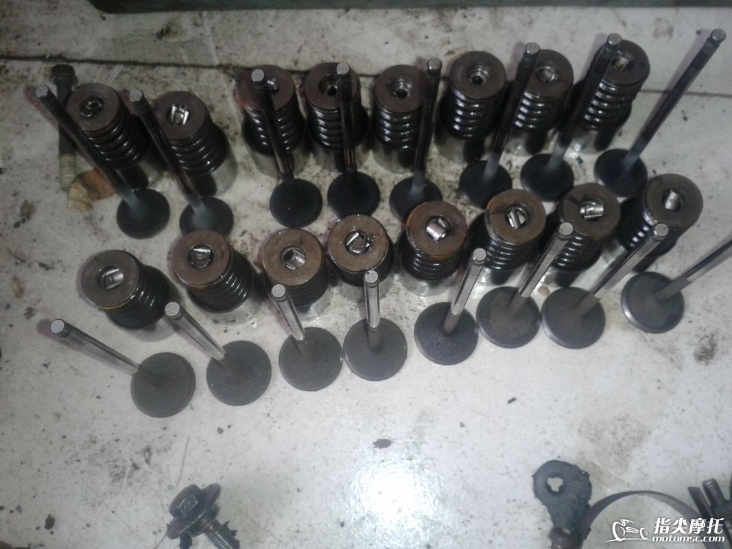

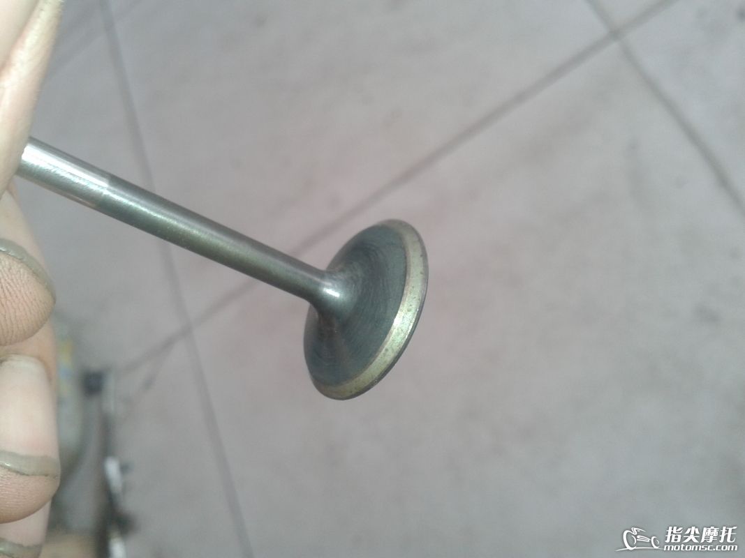

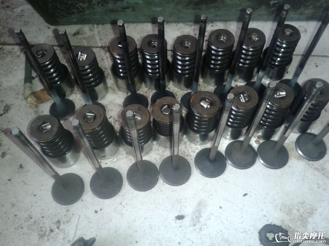

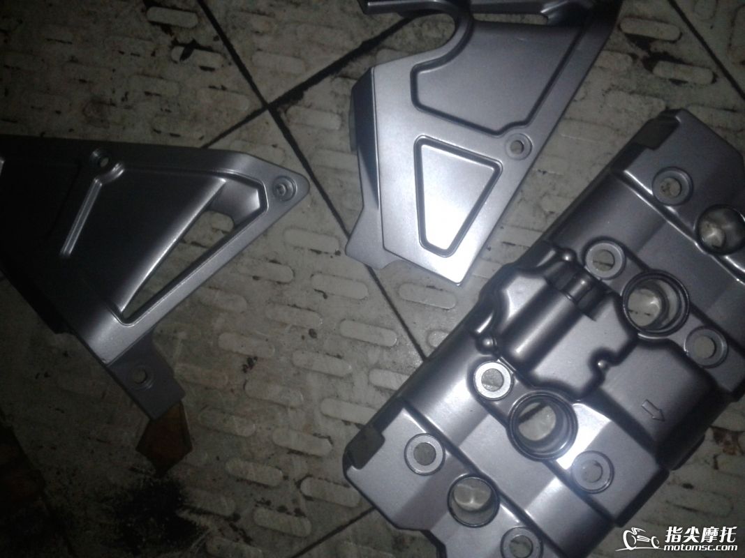

    清洗气门,注意检查气门磨损状况,必要时予以研磨或更换,清理积碳不能伤及气门,更换气门时必须进口件,否则高速断裂后果严重,清理时顺序不能错,多注意垫片顺序,很关键。

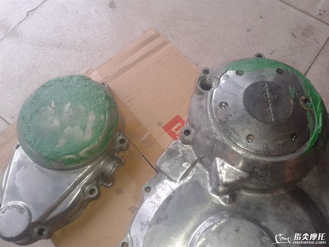

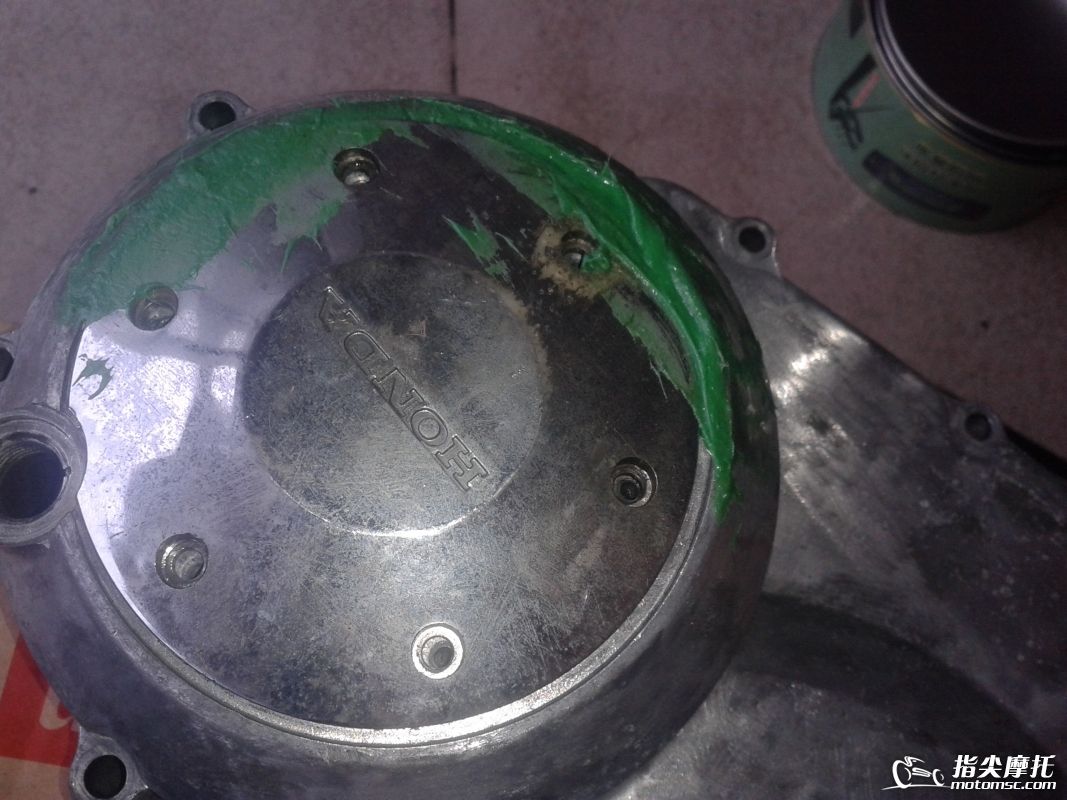

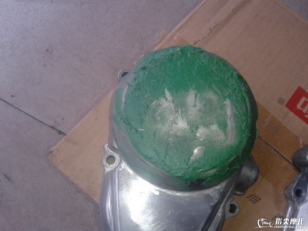

     楼主| 发表于 2019-8-8 12:33:22 | 显示全部楼层

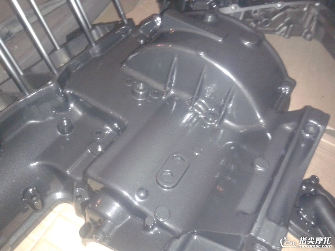

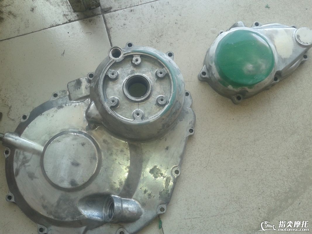

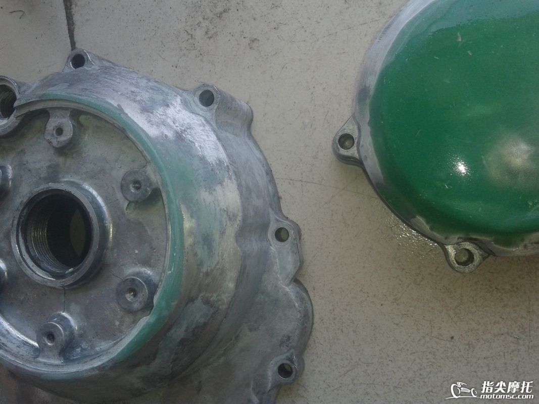

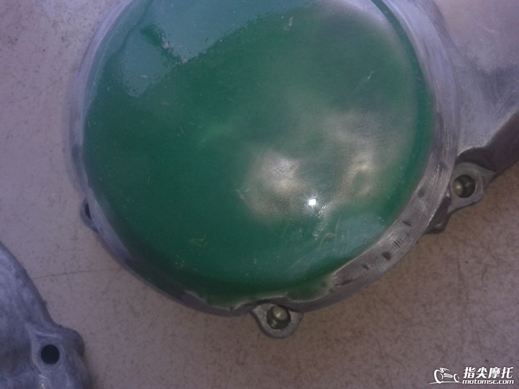

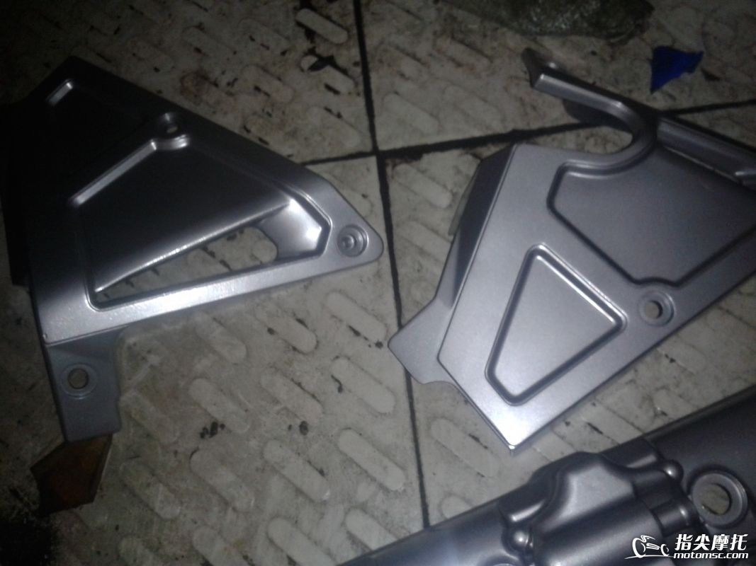

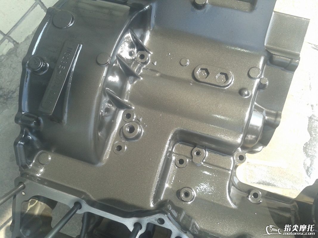

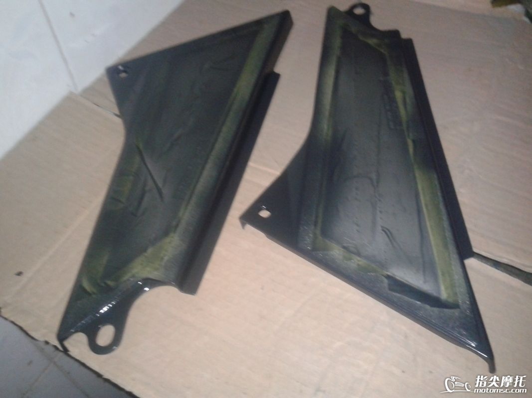

    简单处理擦伤部位,注意打磨平整,擦伤部位要处理光滑后再上底灰。

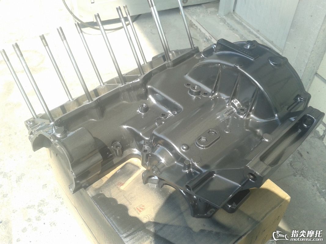

     楼主| 发表于 2019-8-8 12:36:59 | 显示全部楼层

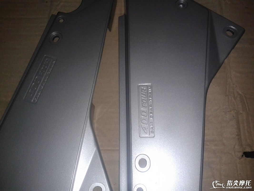

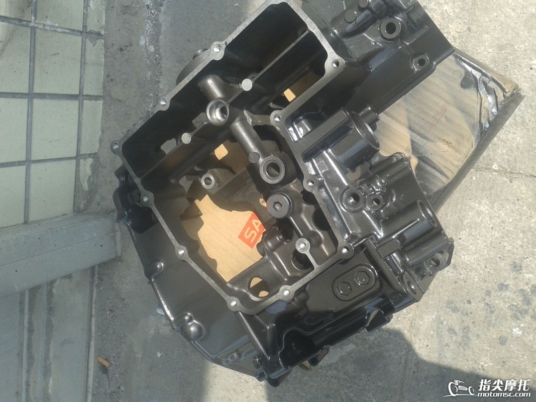

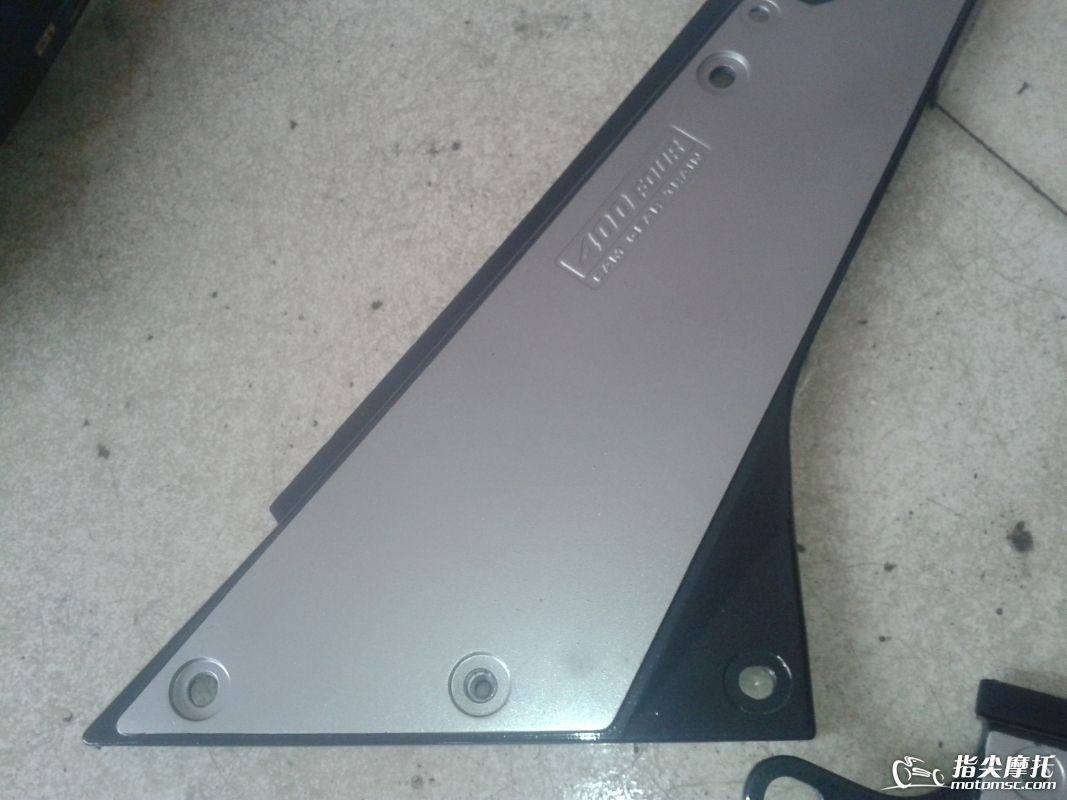

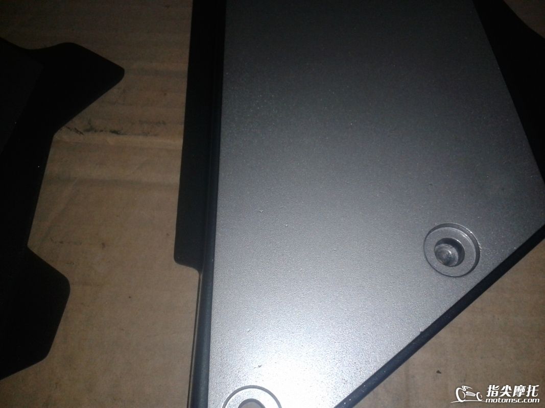

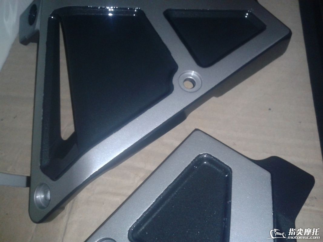

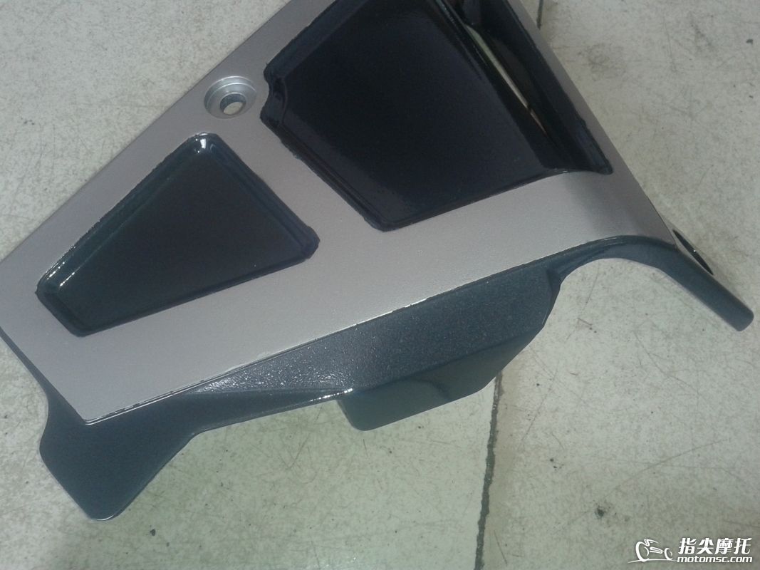

    喷底漆,颜色尽量调至与原车相同,别老是万年不老黑或银。
     楼主| 发表于 2019-8-8 12:41:32 | 显示全部楼层

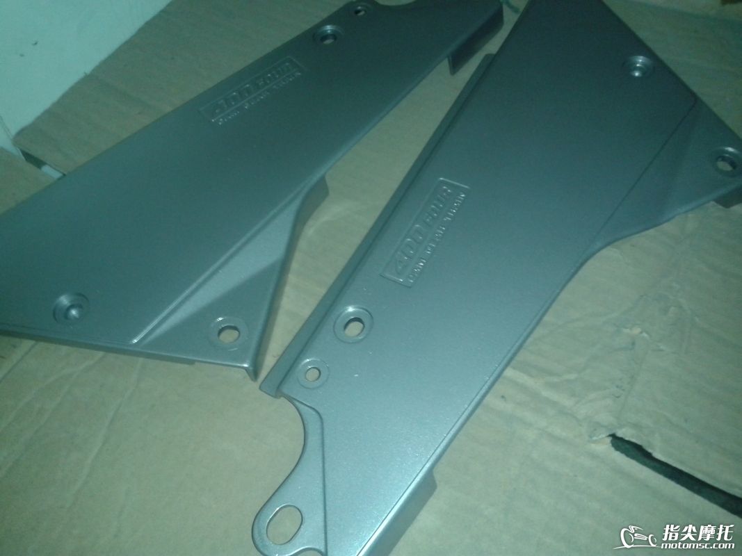

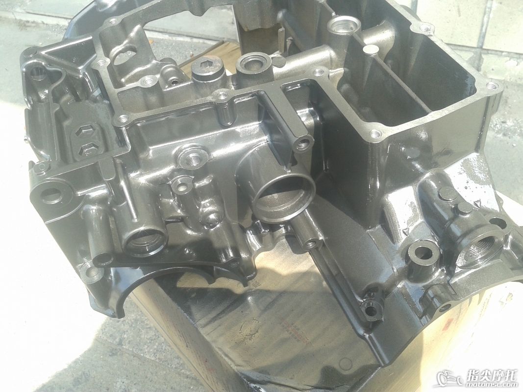

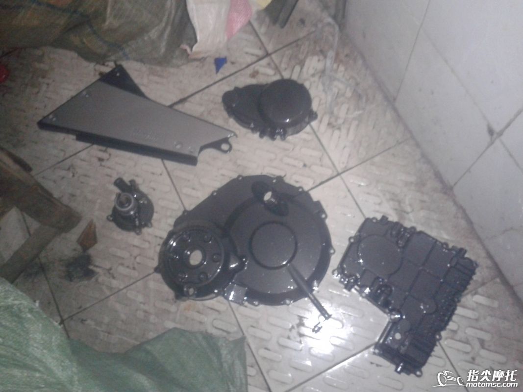

    底漆干燥后喷清漆,注意清漆要喷成半哑光,亮光不好看,哑光也挺够呛,总之多注意调漆多用心。
