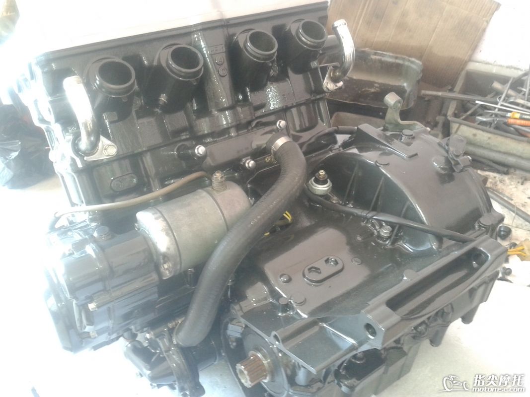

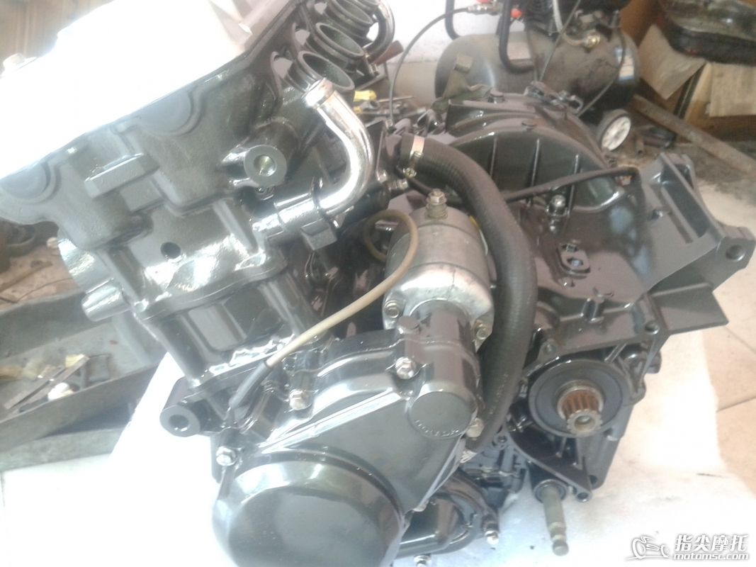

     楼主| 发表于 2019-8-22 15:36:57 | 显示全部楼层

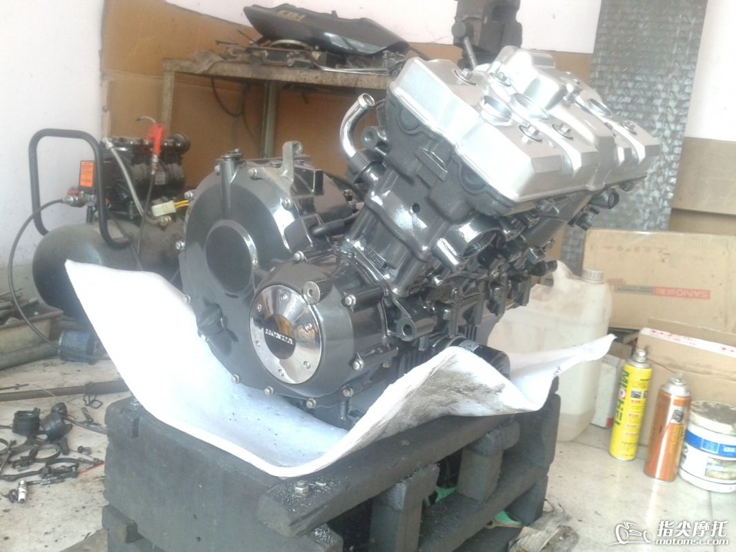

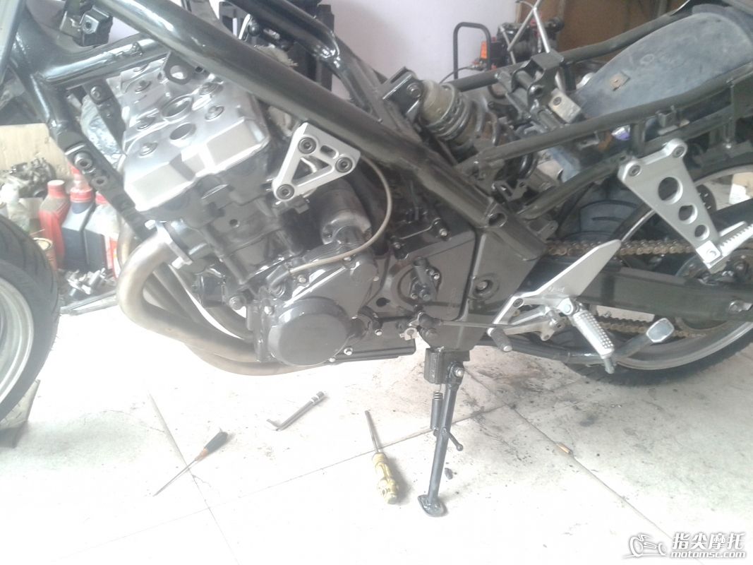

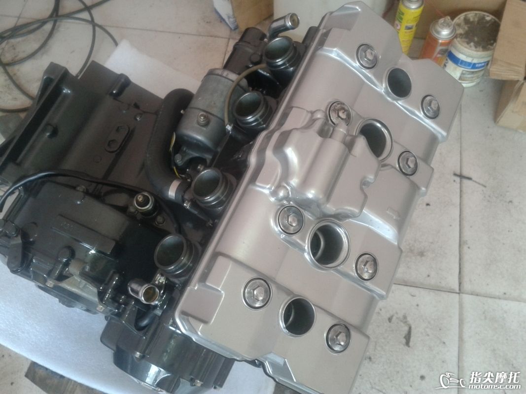

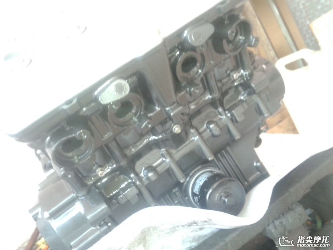

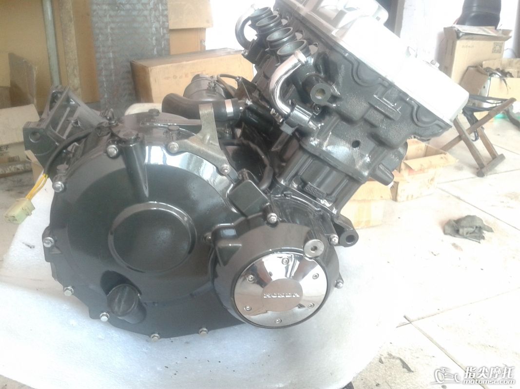

    安装缸头水管与火嘴,型号CR8EH-9,本田专用半牙,图片没拍,需要的下次补上,发动机整机完成。

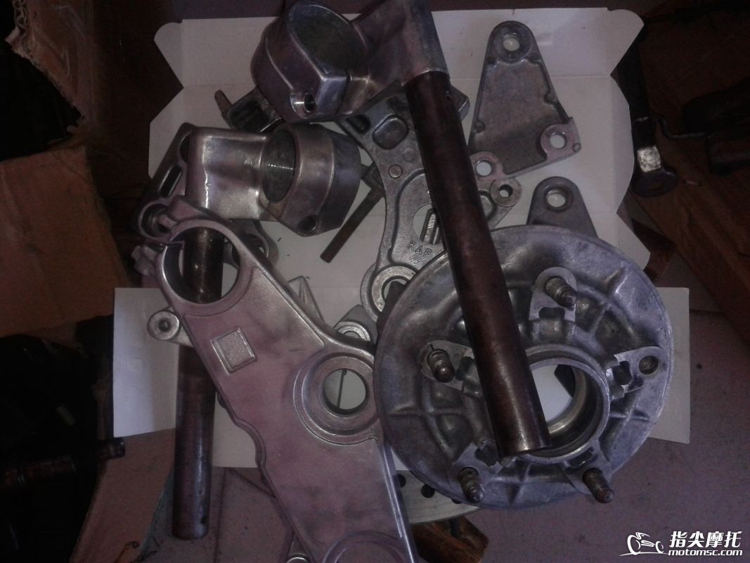

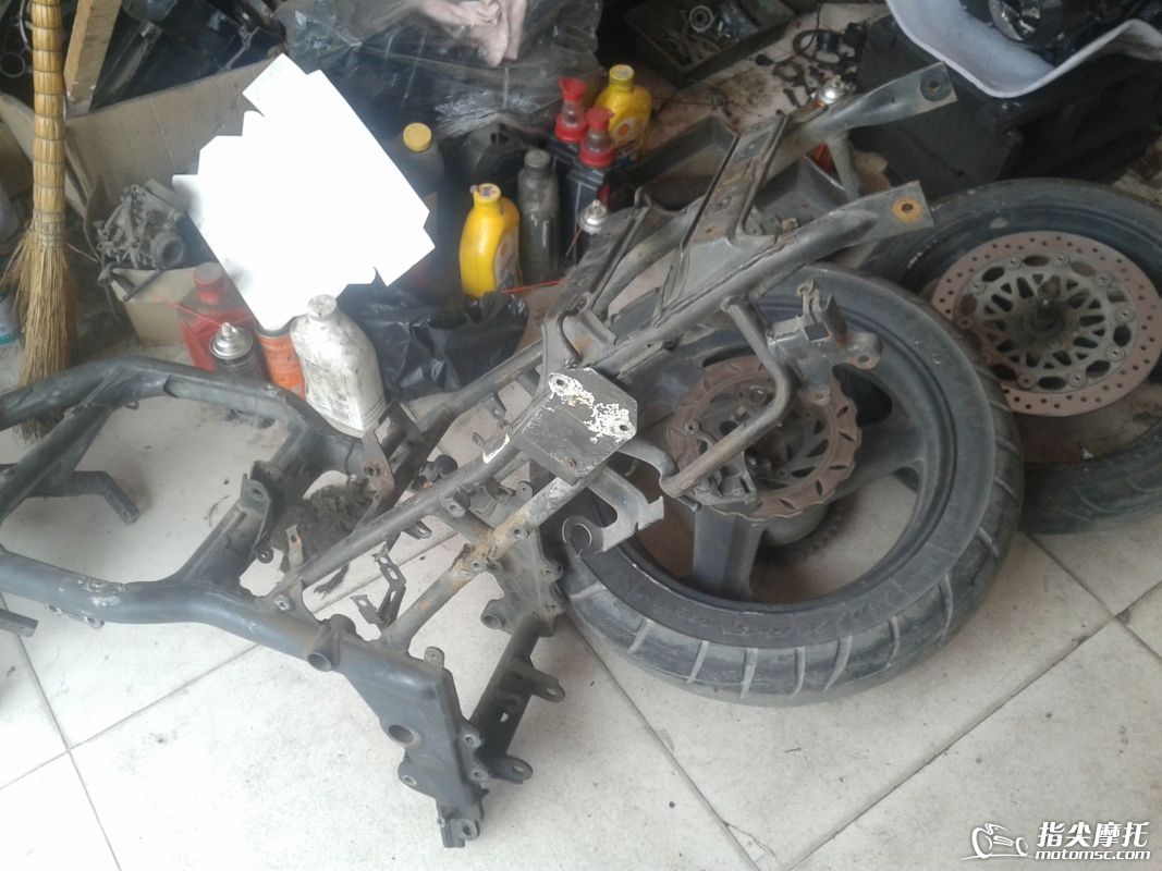

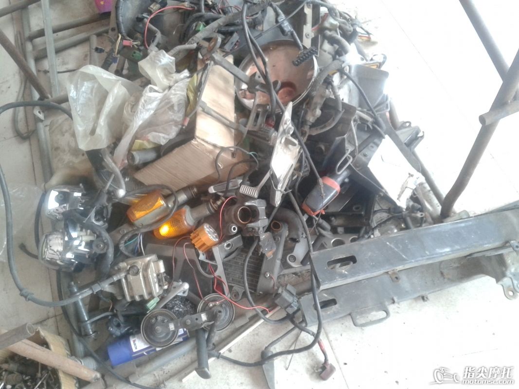

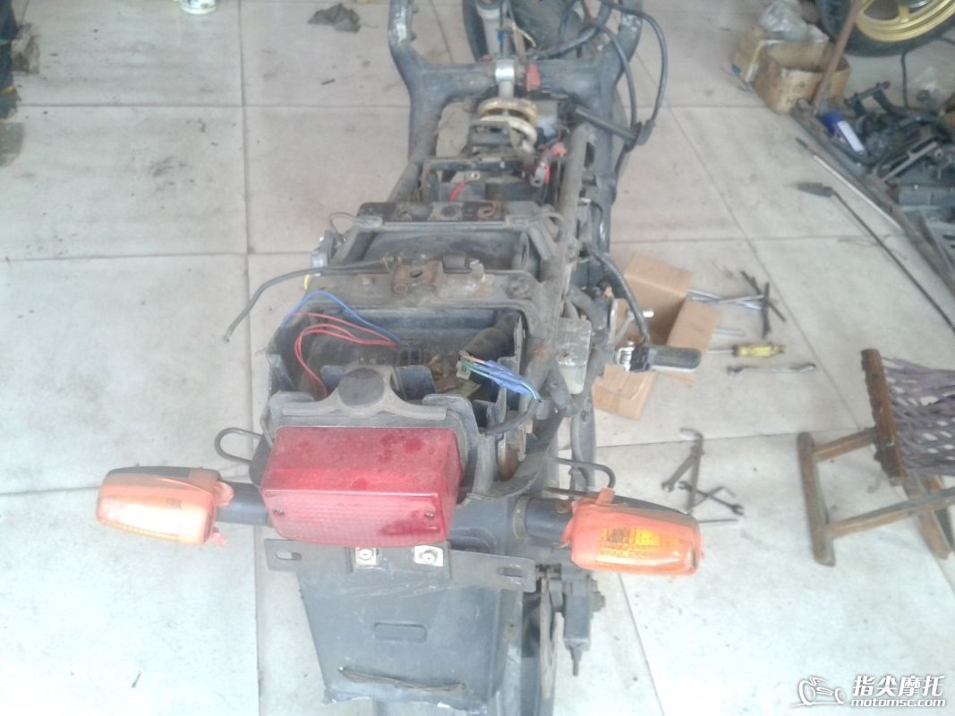

     楼主| 发表于 2019-9-8 12:24:14 | 显示全部楼层

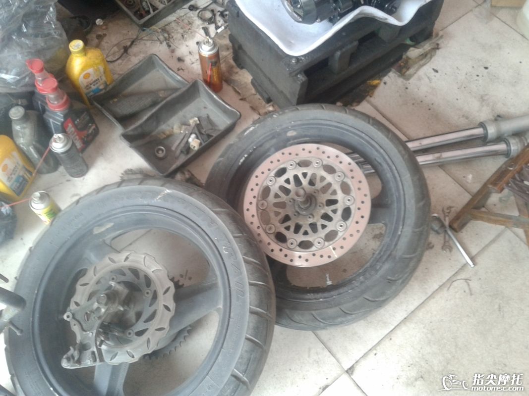

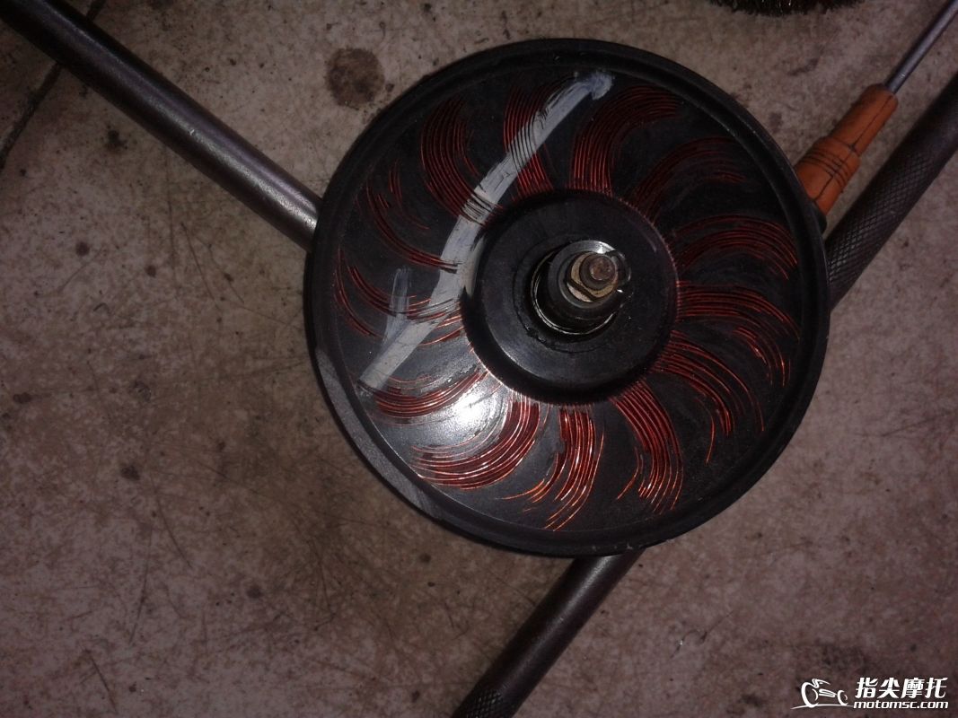

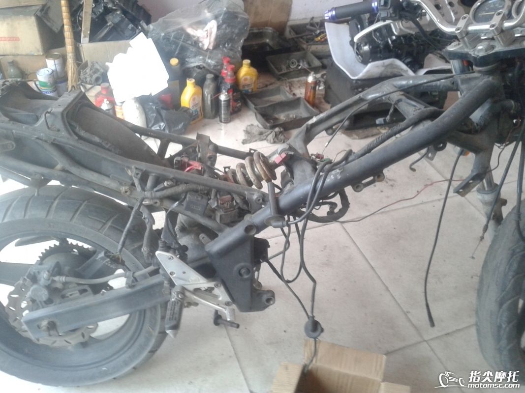

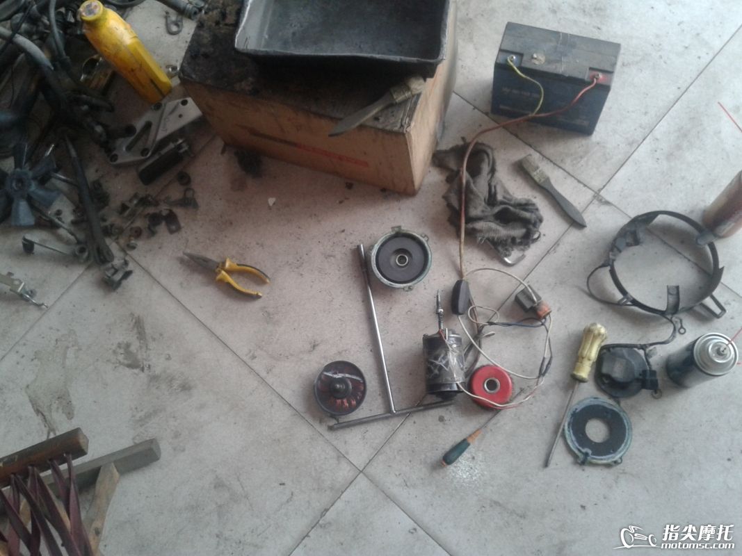

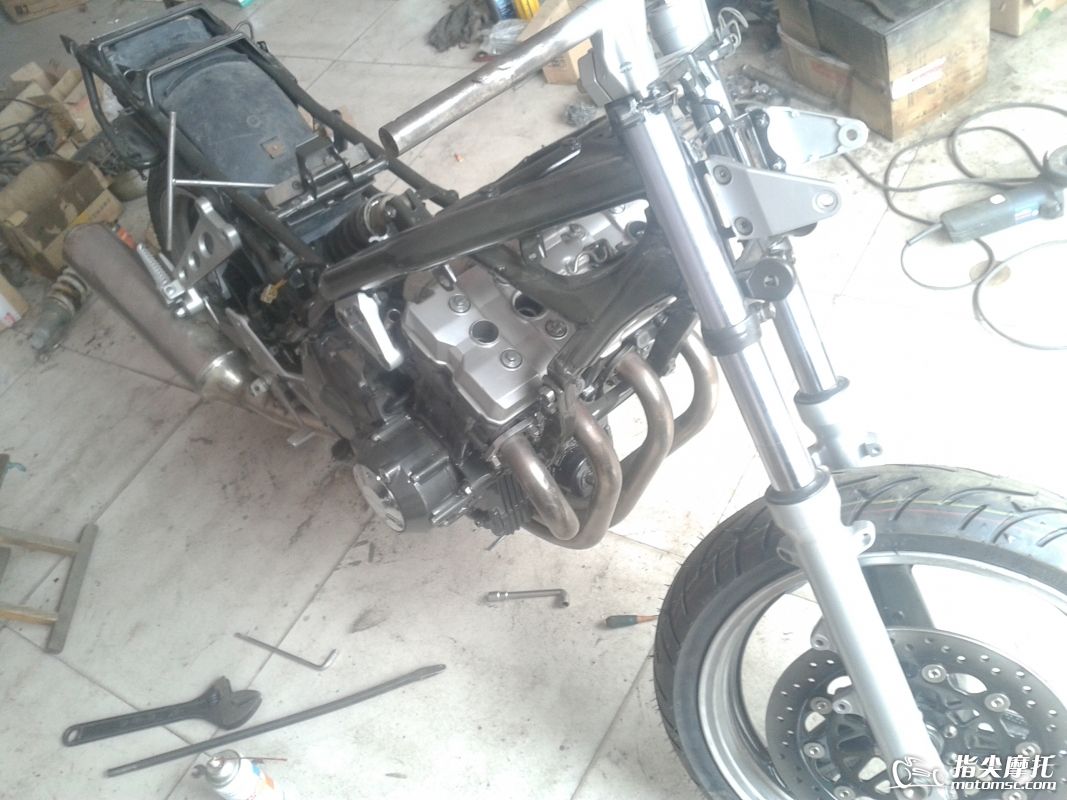

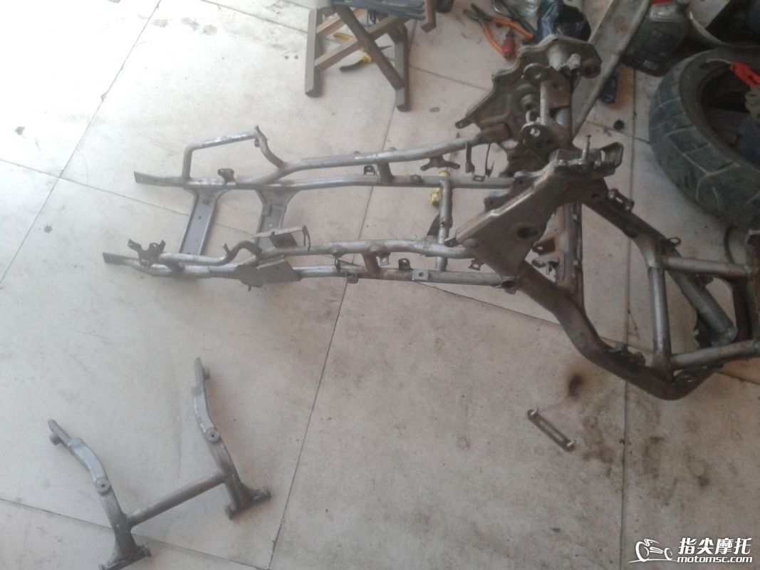

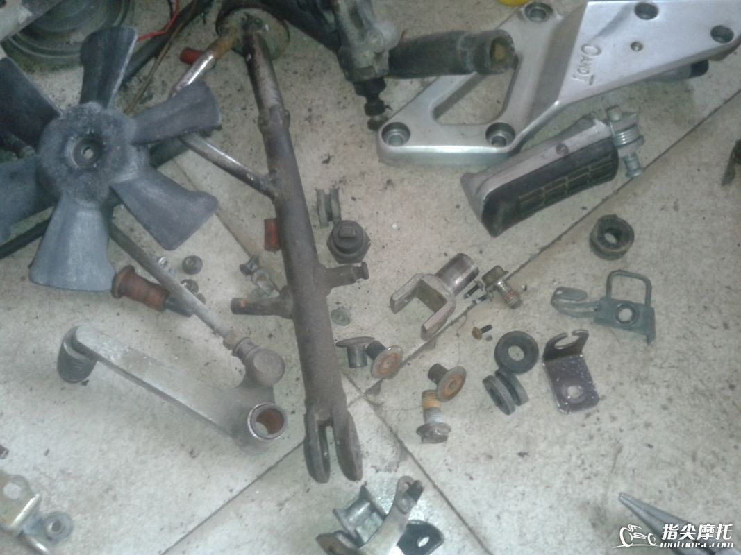

    整车完全分解。

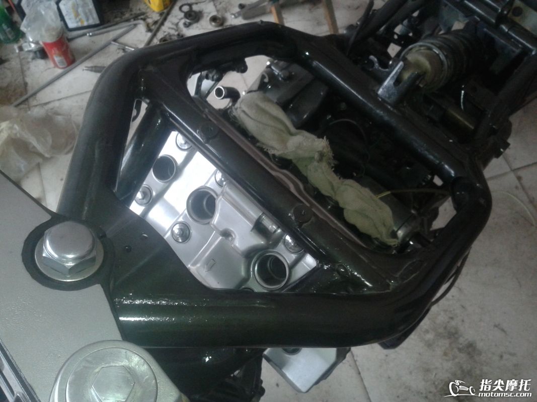

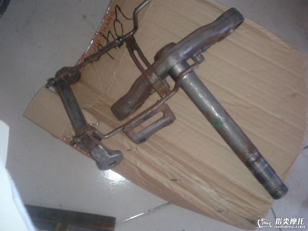

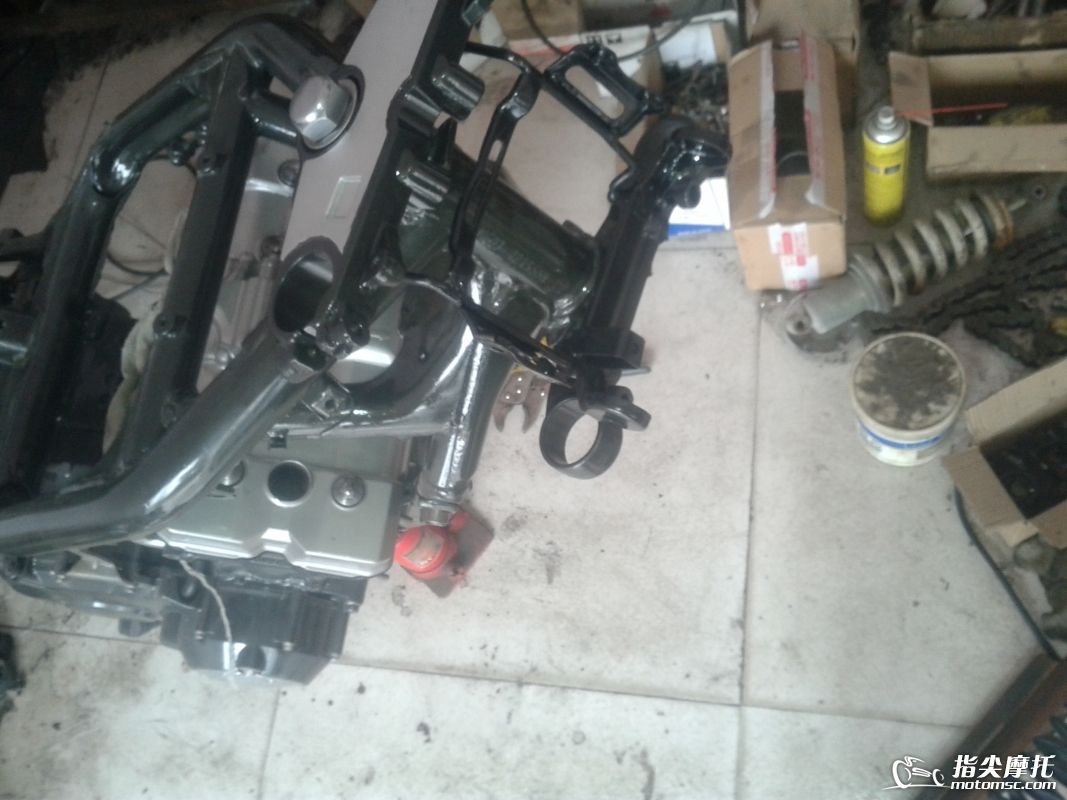

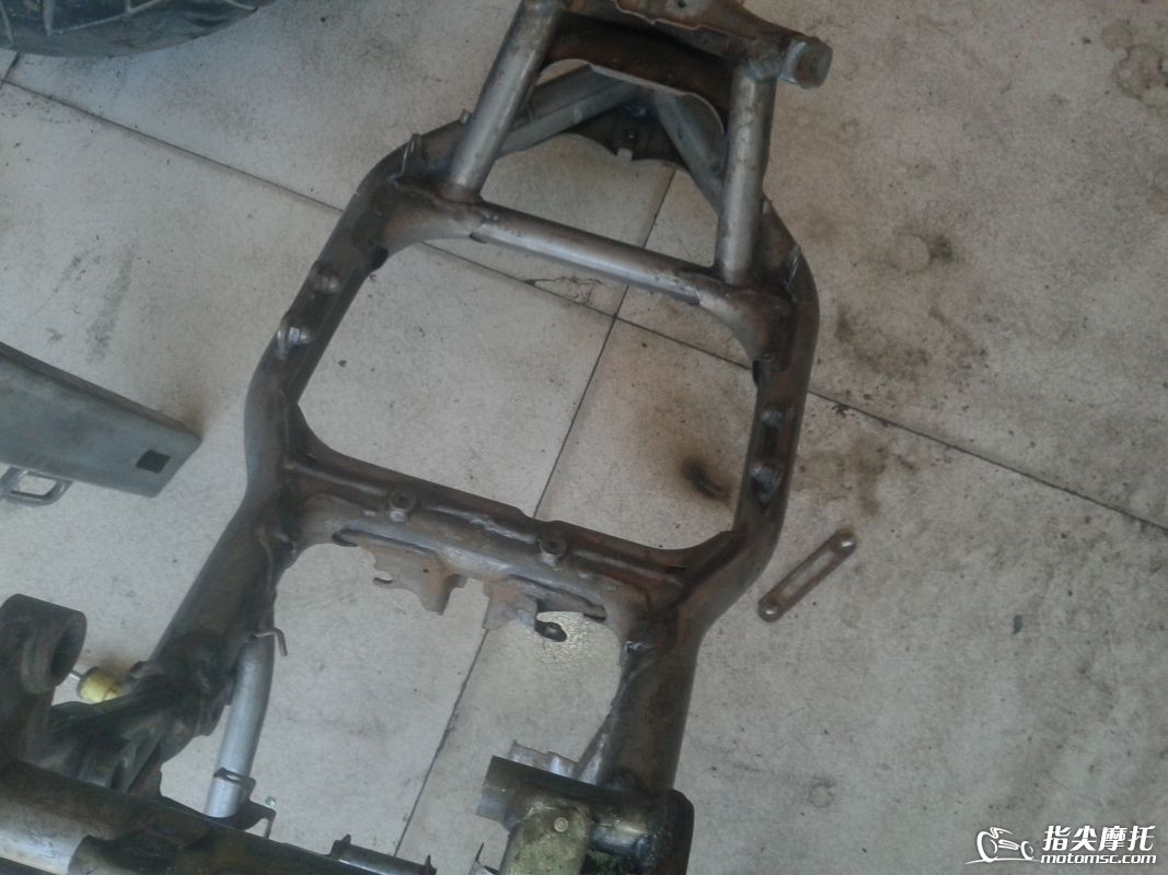

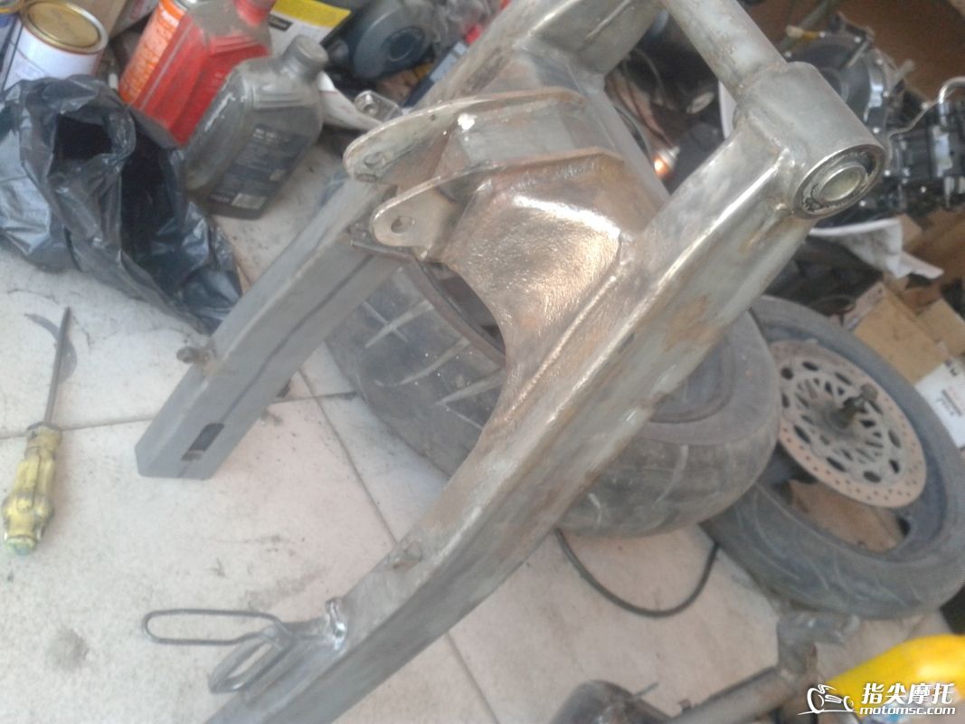

     楼主| 发表于 2019-9-8 12:28:51 | 显示全部楼层

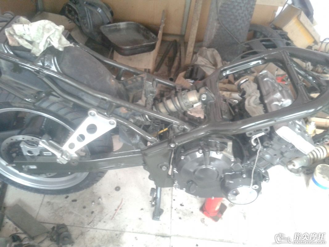

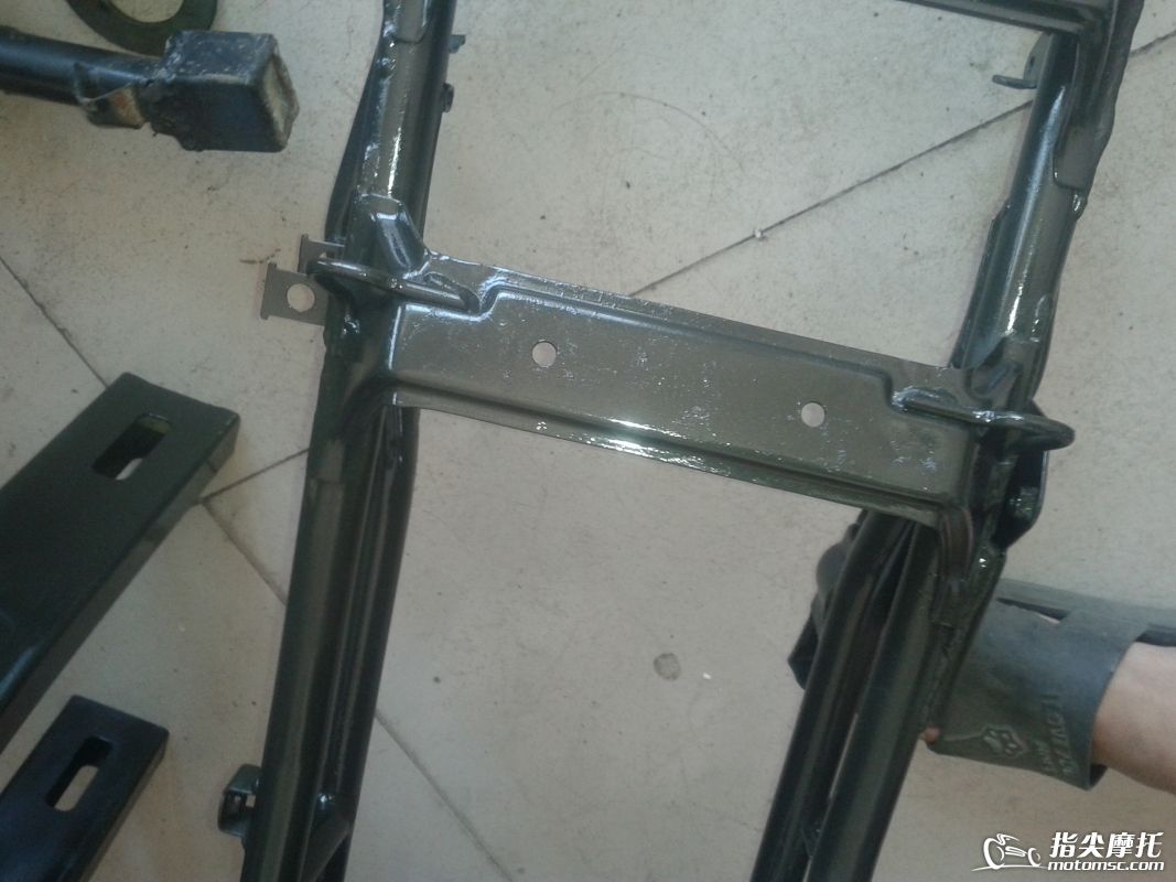

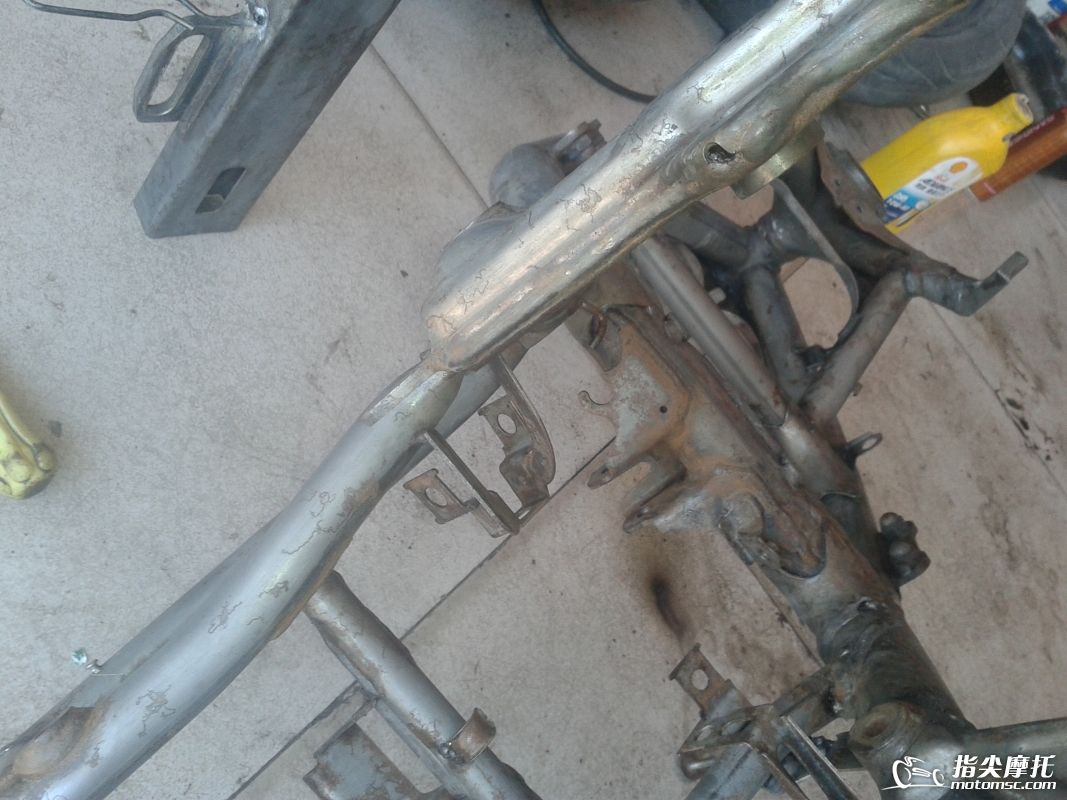

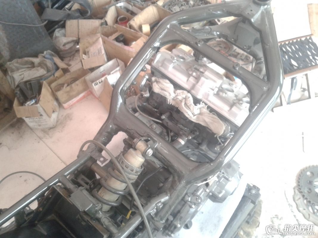

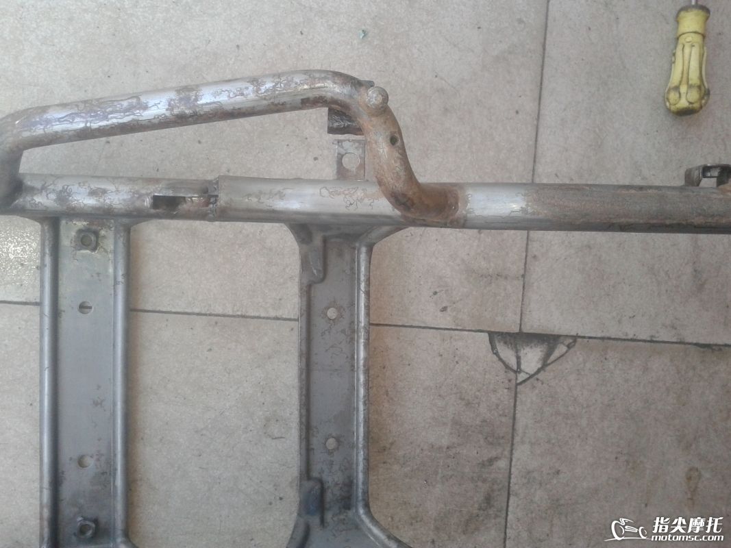

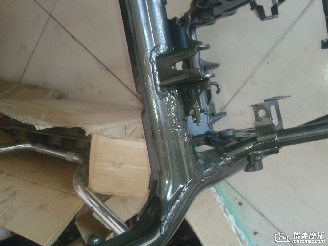

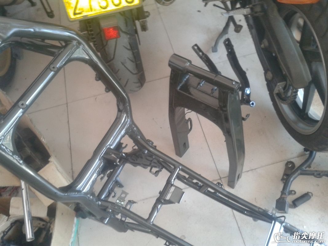

    车架的脱漆与喷漆,颜色尽量与原车相同,先喷底漆,再用半哑光罩光。

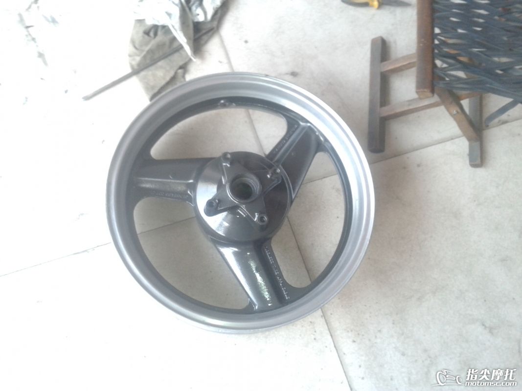

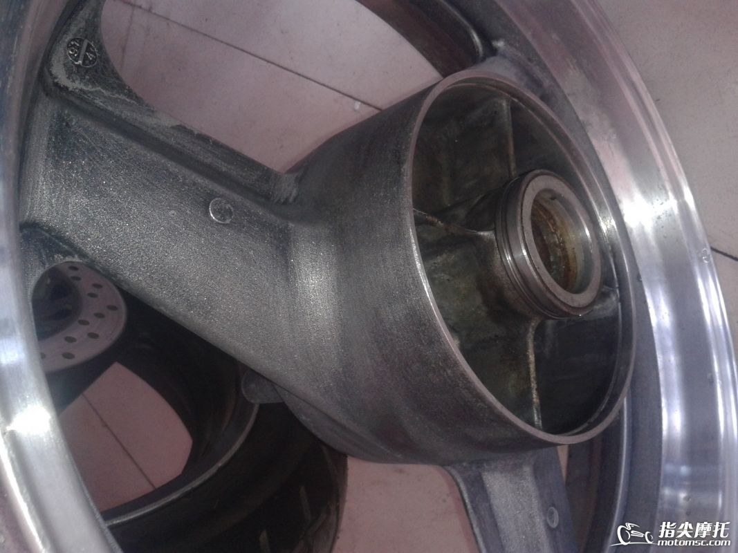

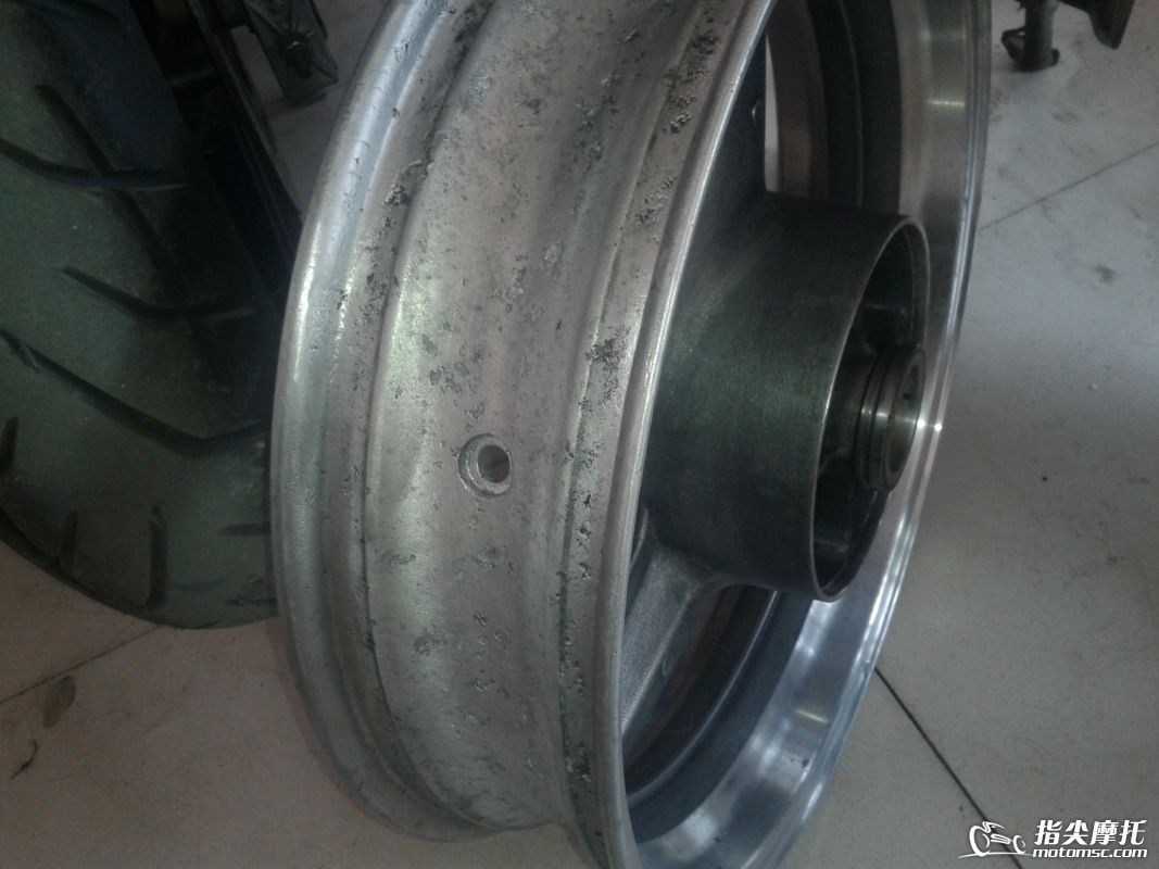

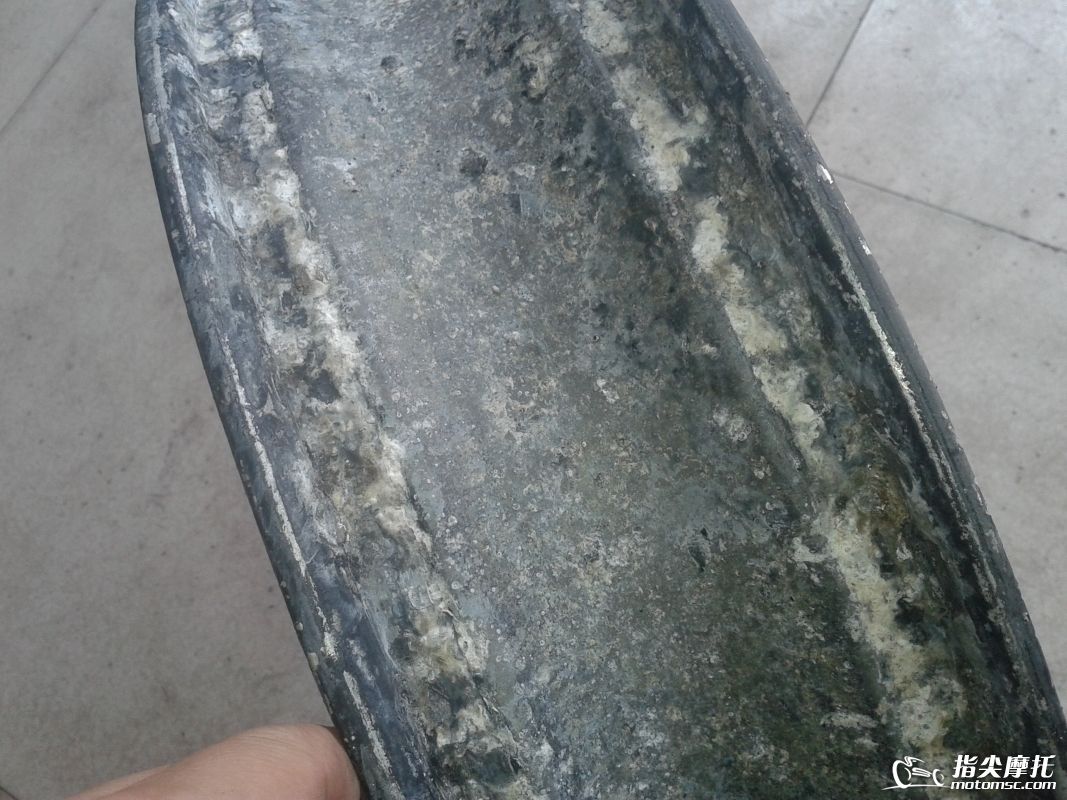

     楼主| 发表于 2019-9-8 12:31:47 | 显示全部楼层

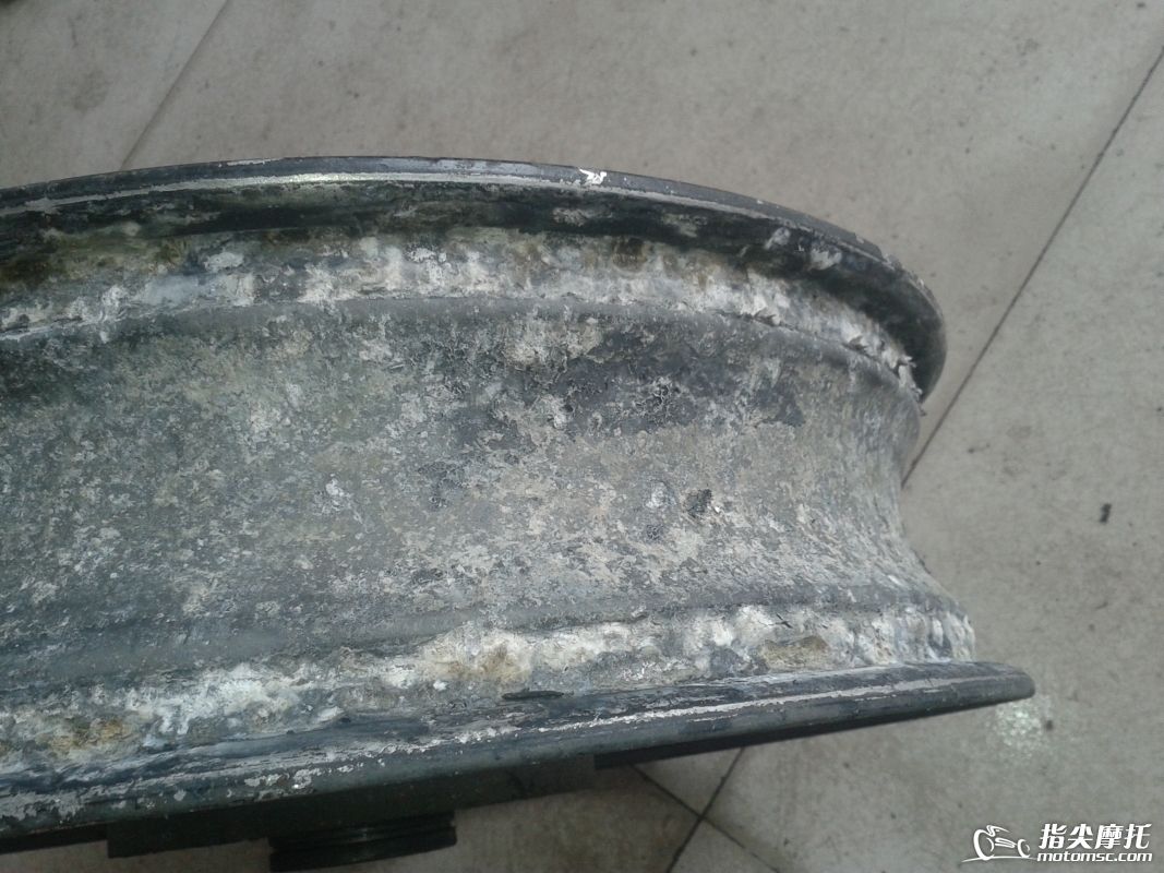

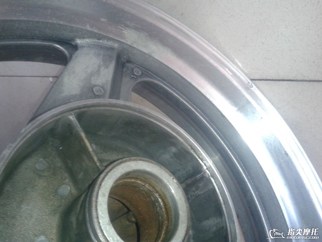

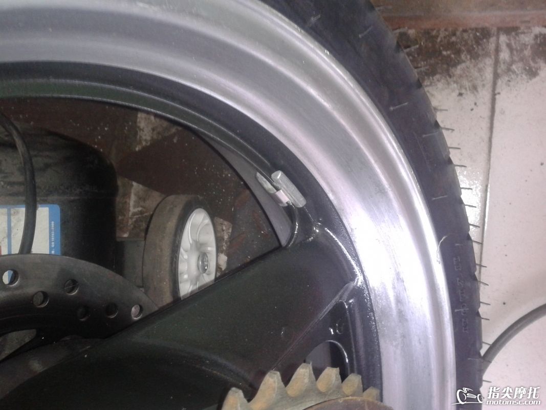

    自补液最好别用,进口的也不怎么样,轮毂的脱漆与清洗。

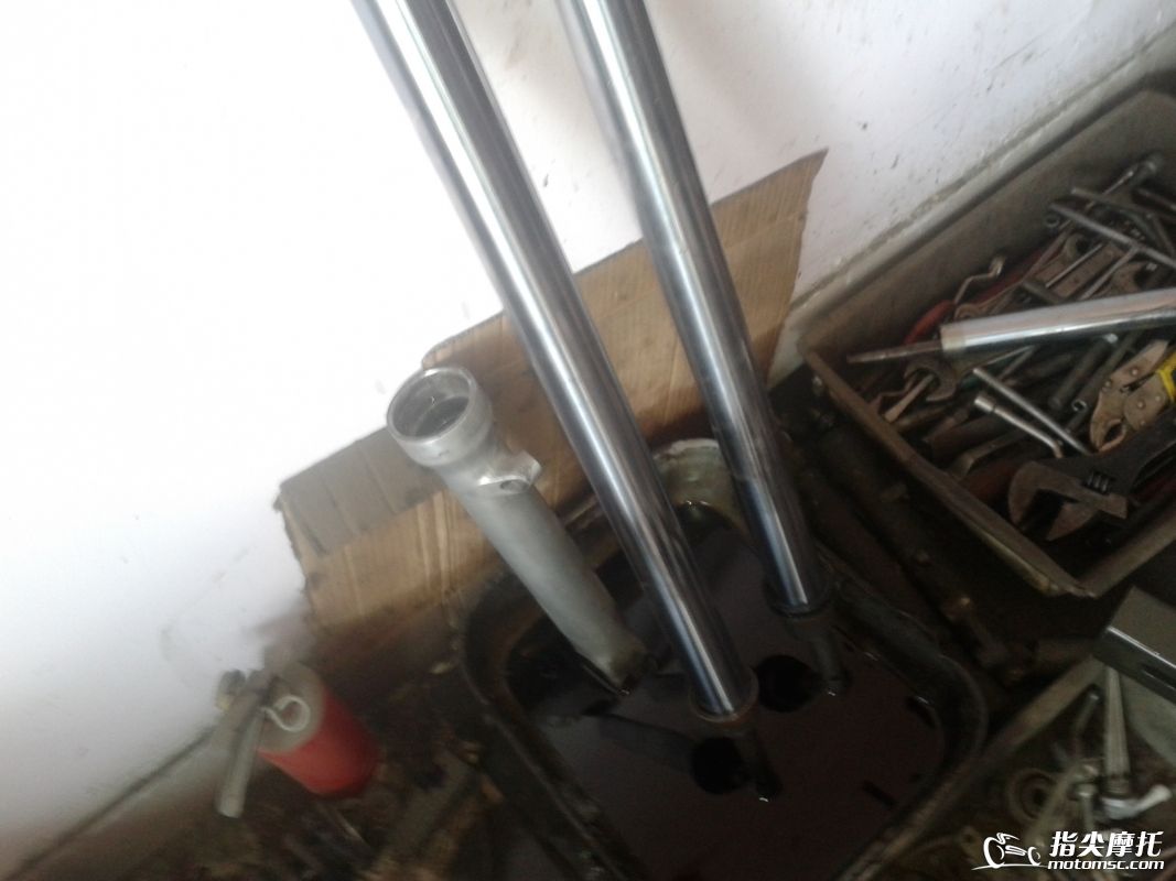

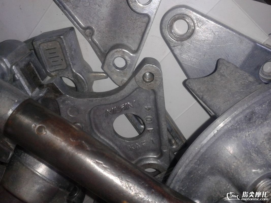

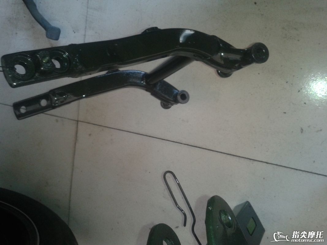

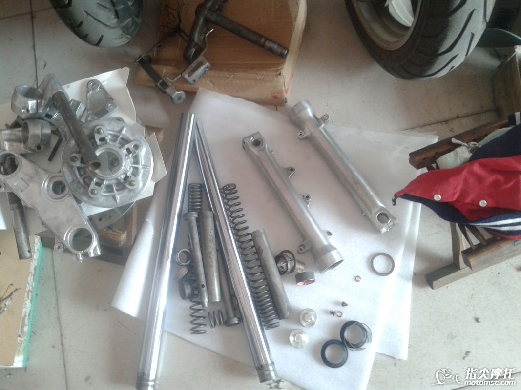

     楼主| 发表于 2019-9-8 12:38:55 | 显示全部楼层

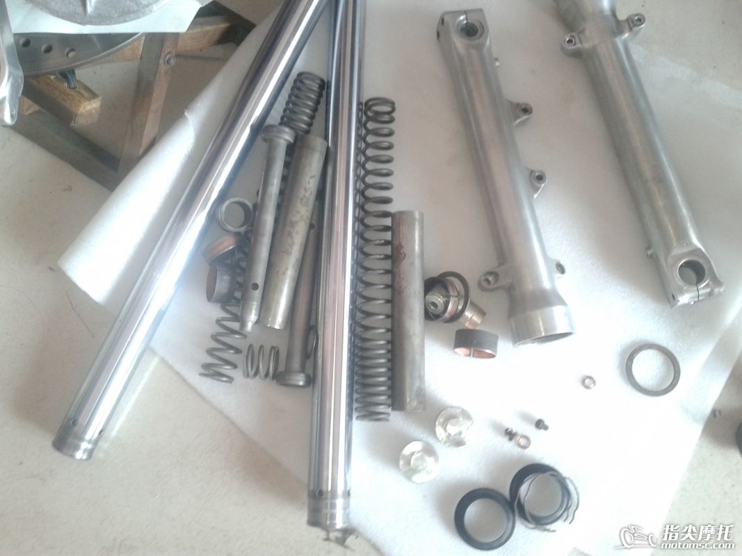

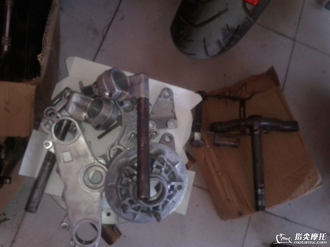

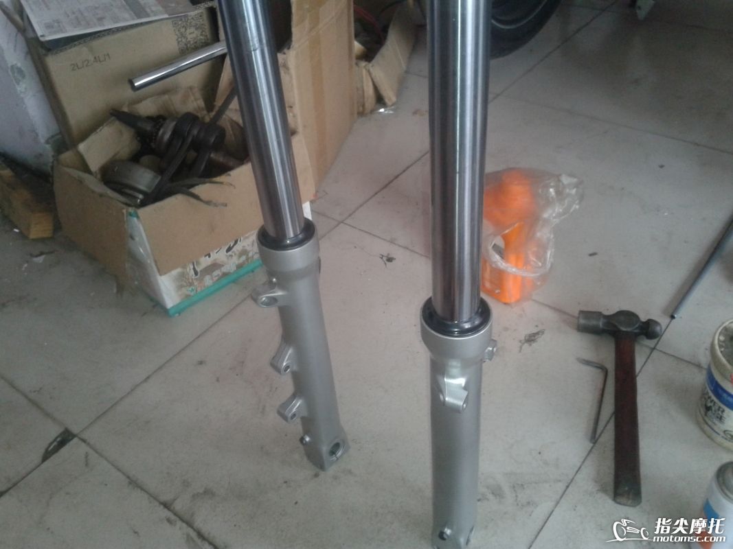

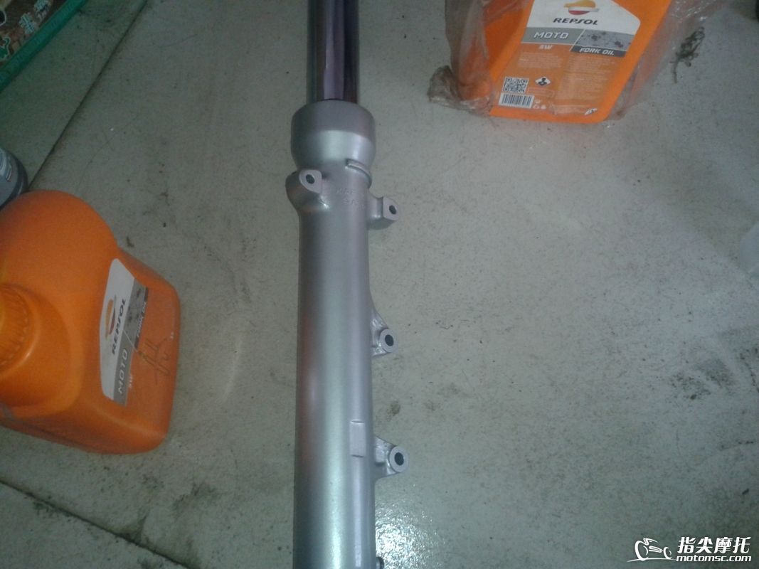

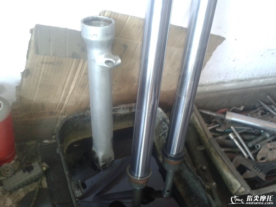

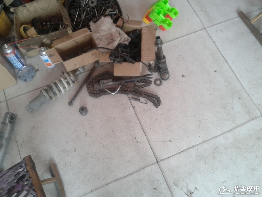

    前后减震,三星等各类散件的分解,修复,清洗,脱漆。。。。。总之能拆的全拆,不好拆的想办法拆,坏掉的修复或更换,没坏的就做个保养清洗,清洗干净后分类喷漆,底色加罩光,最少喷2遍,否则不出效果。

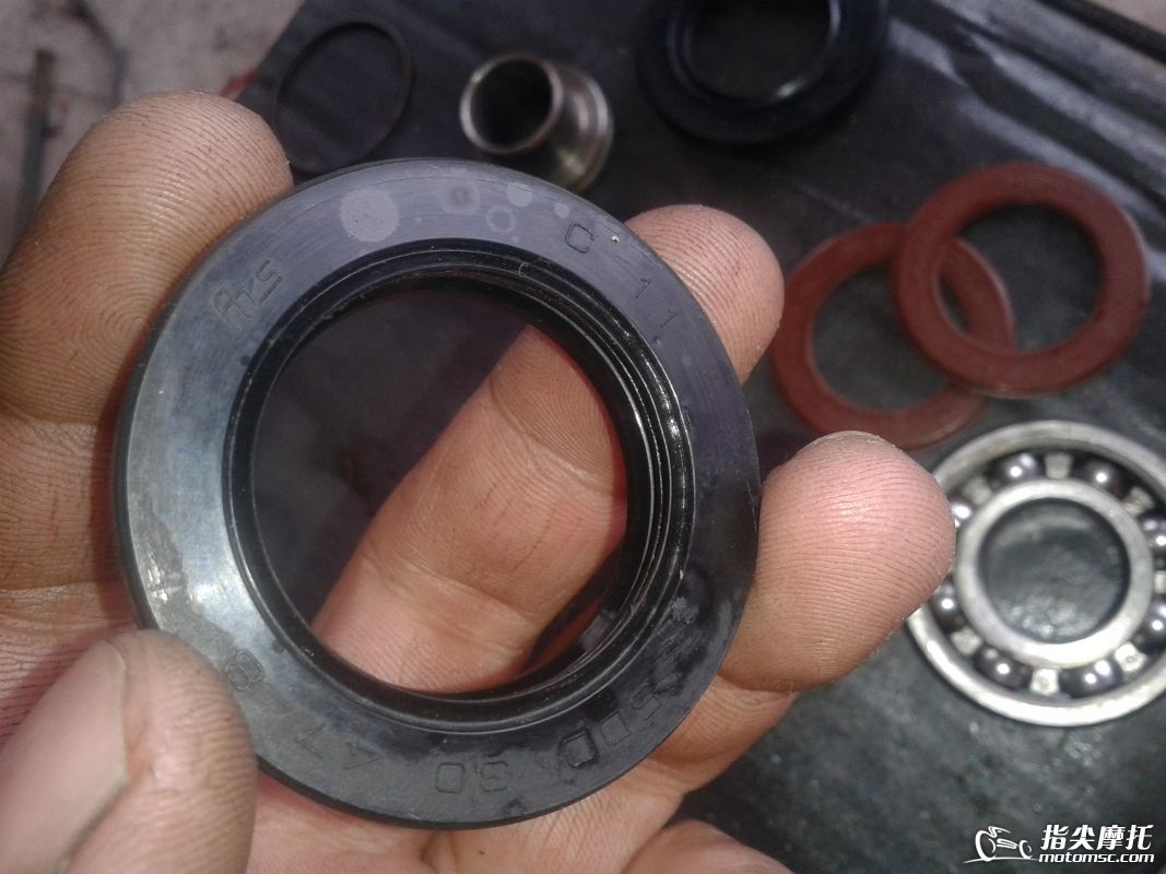

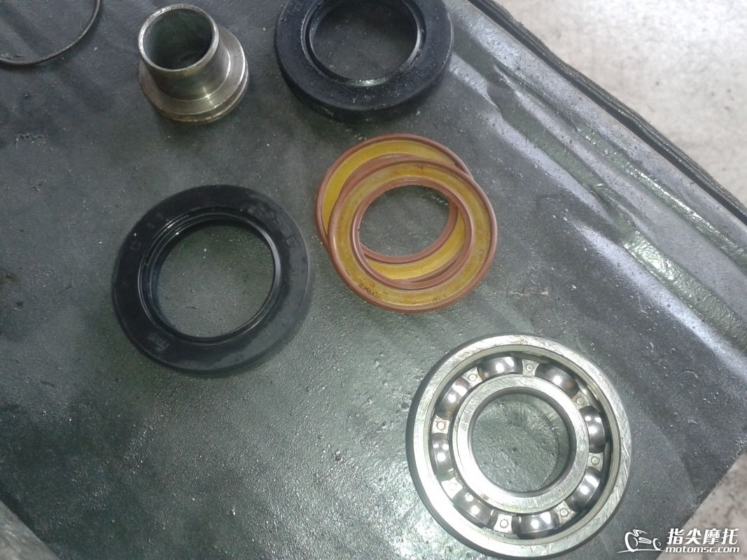

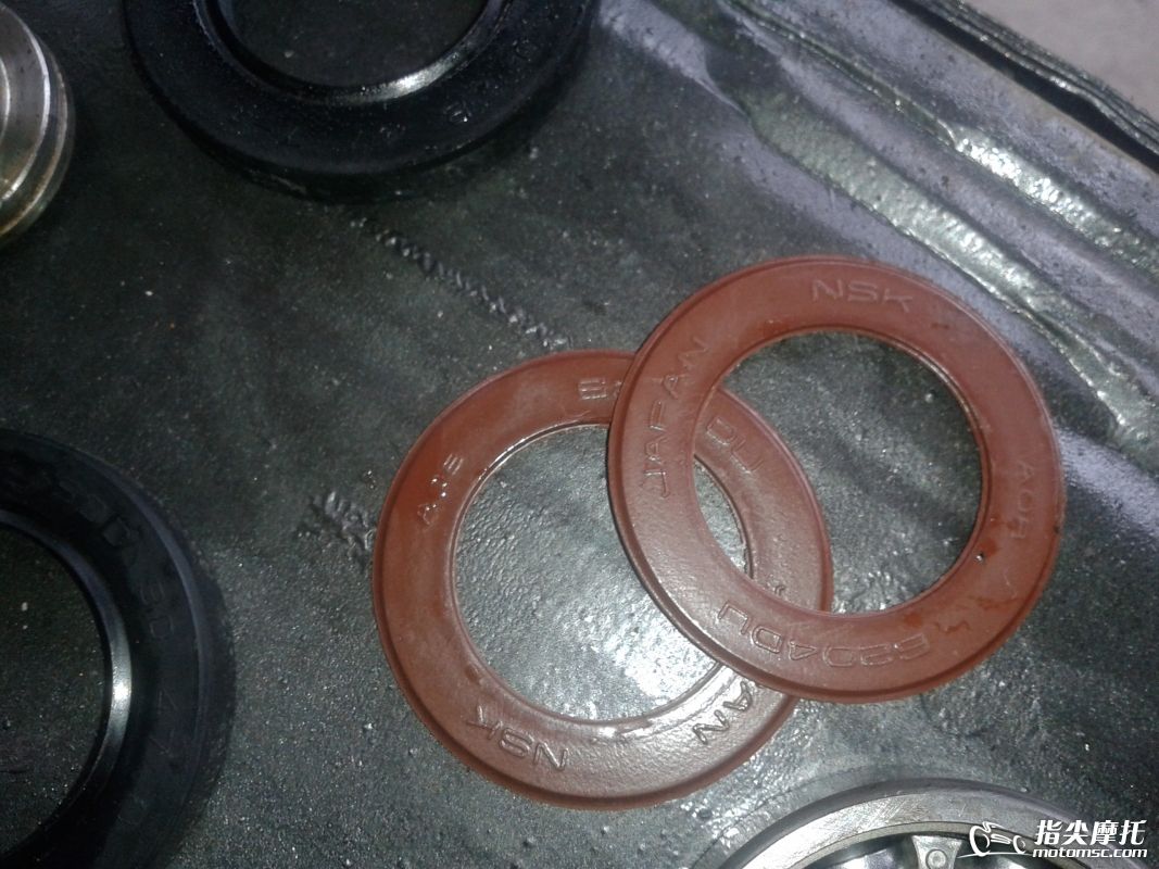

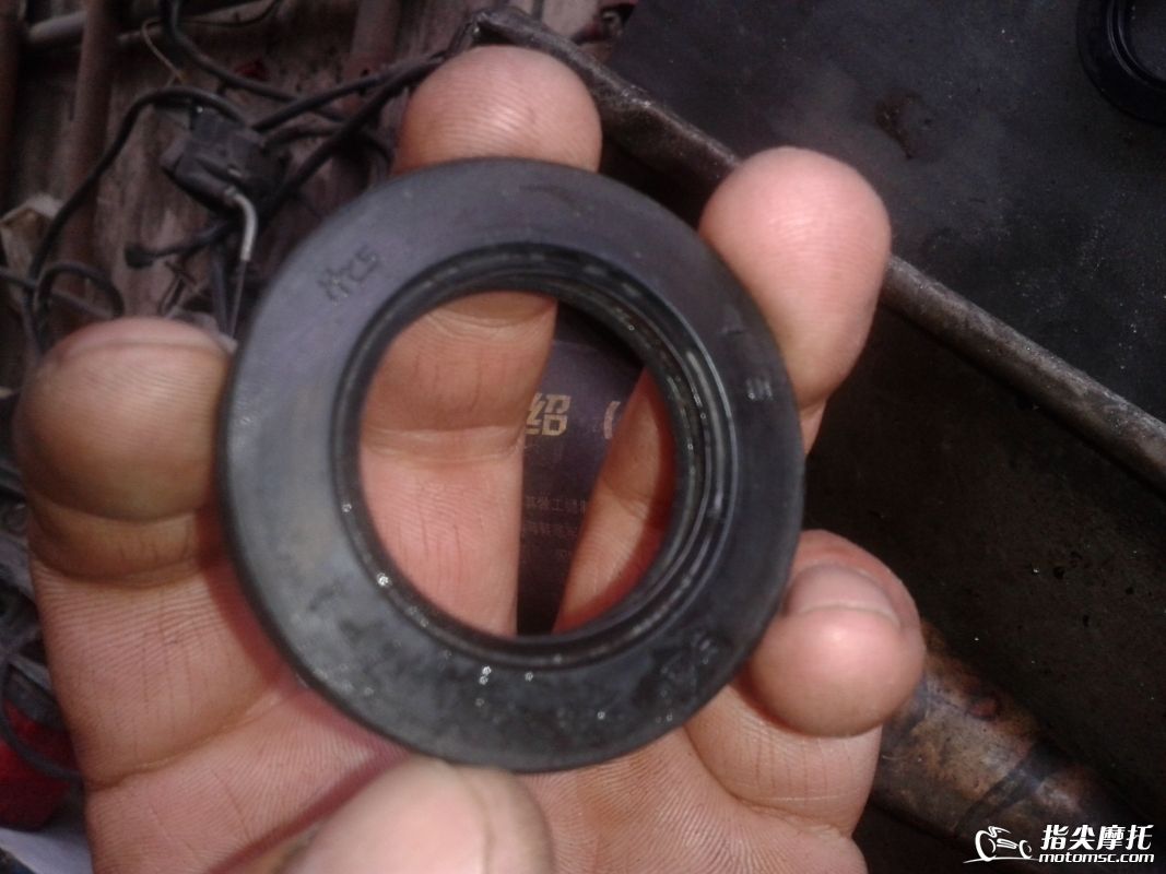

     楼主| 发表于 2019-9-12 12:08:26 | 显示全部楼层

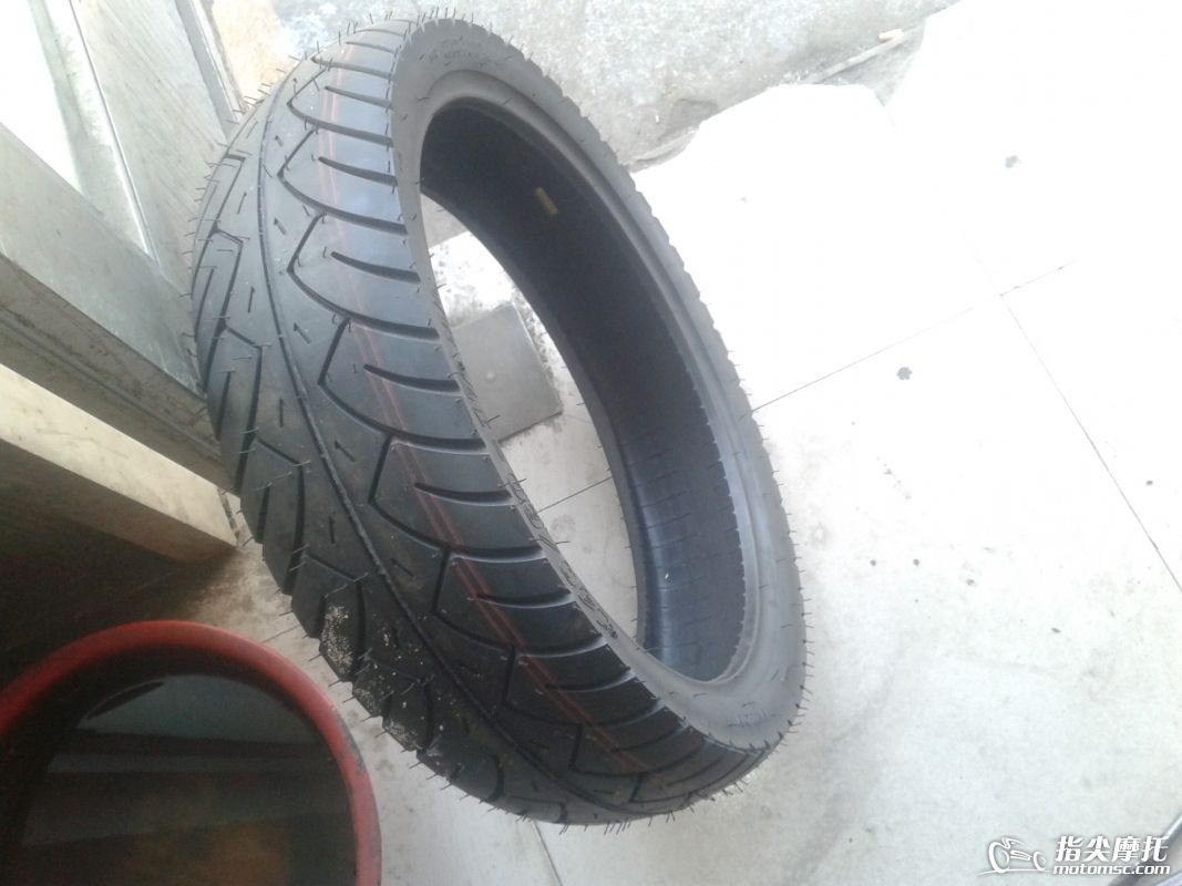

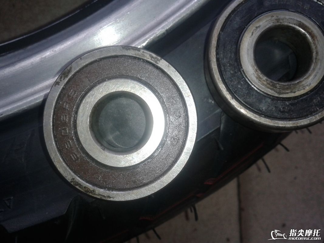

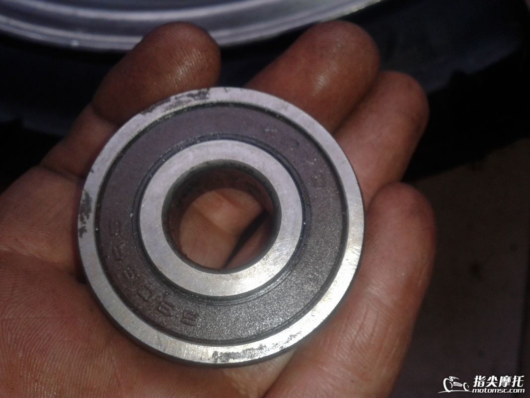

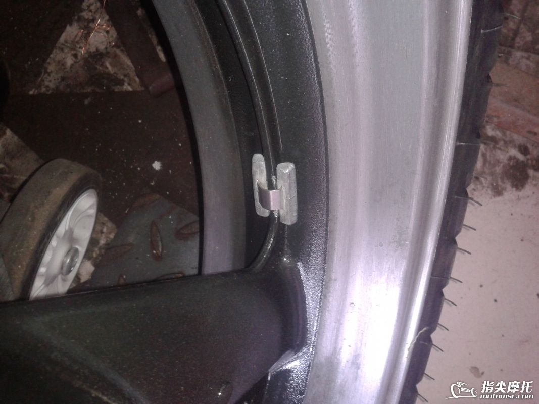

    散件的喷漆过程不再详述,开始组装,先从轮毂下手,保养轴承,视具体情况损坏的必须更换,轴承用进口的放心,轴承油封必须更换,荒井油封,更换轮胎后注意重新配重。

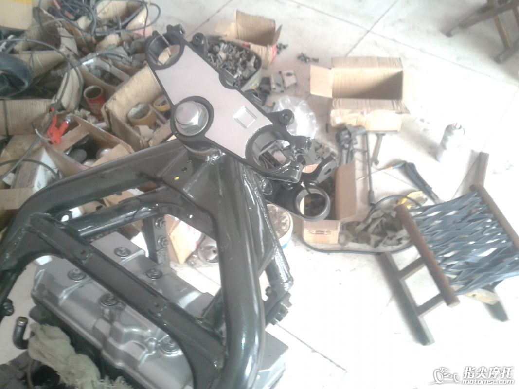

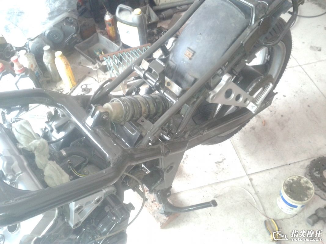

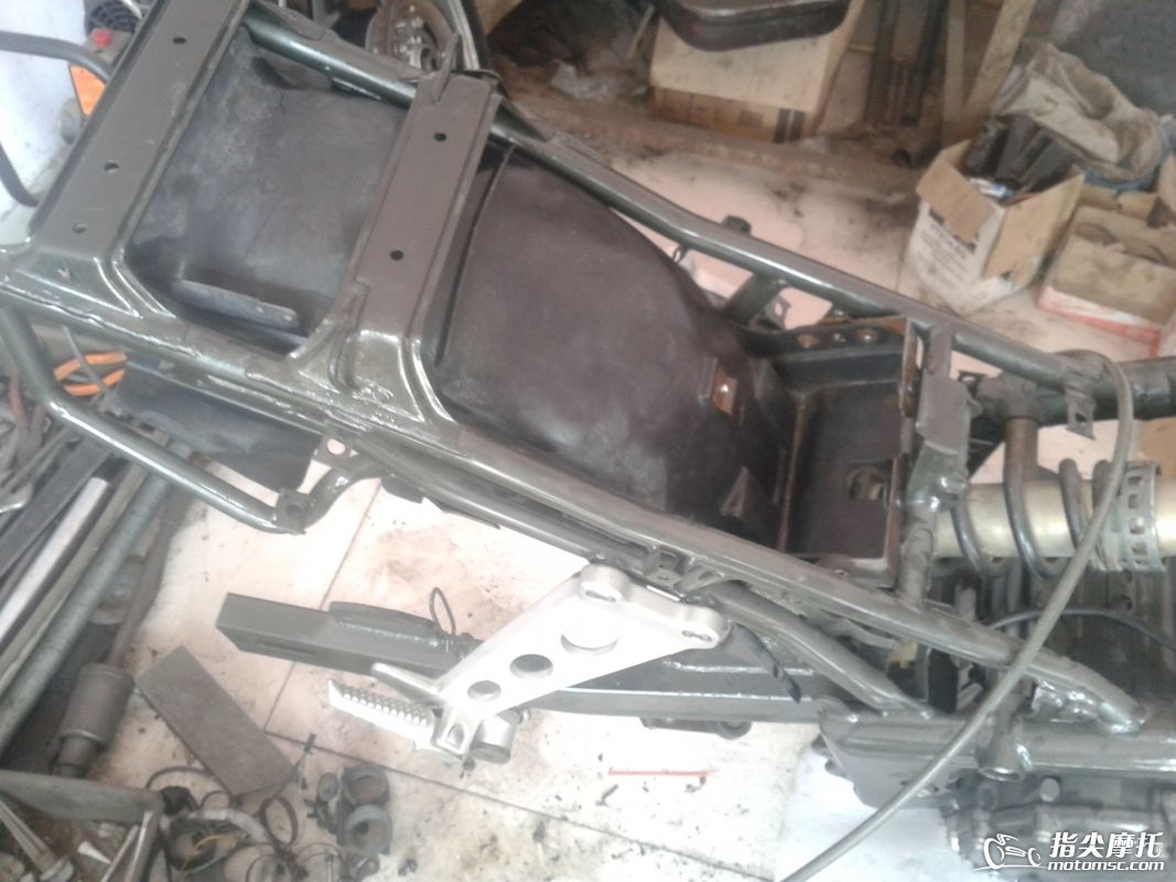

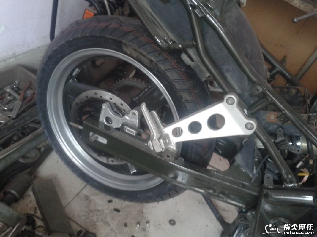

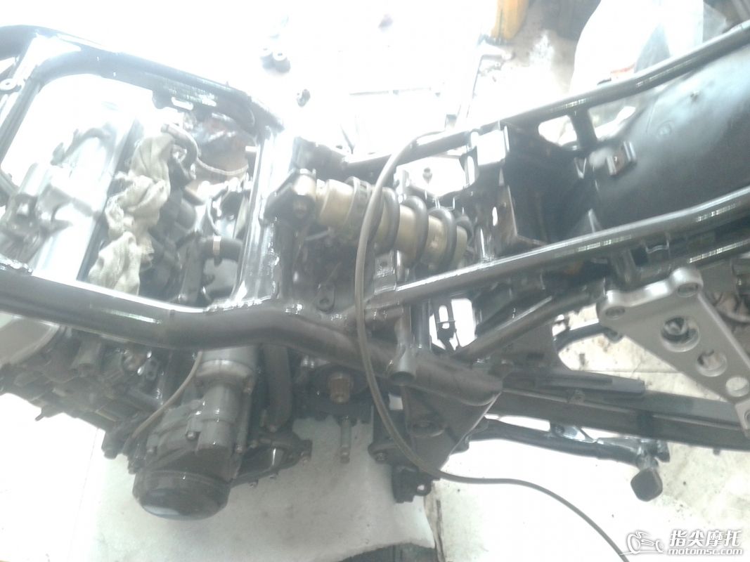

     楼主| 发表于 2019-9-12 12:11:52 | 显示全部楼层

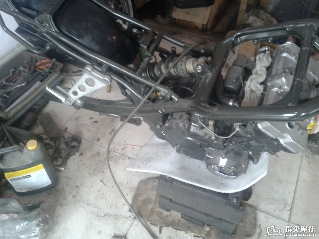

    开始组装,先从后半截下手,再装前面比较容易。

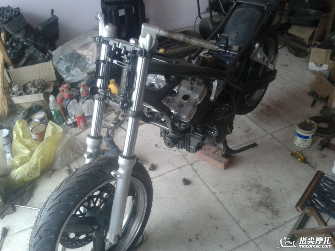

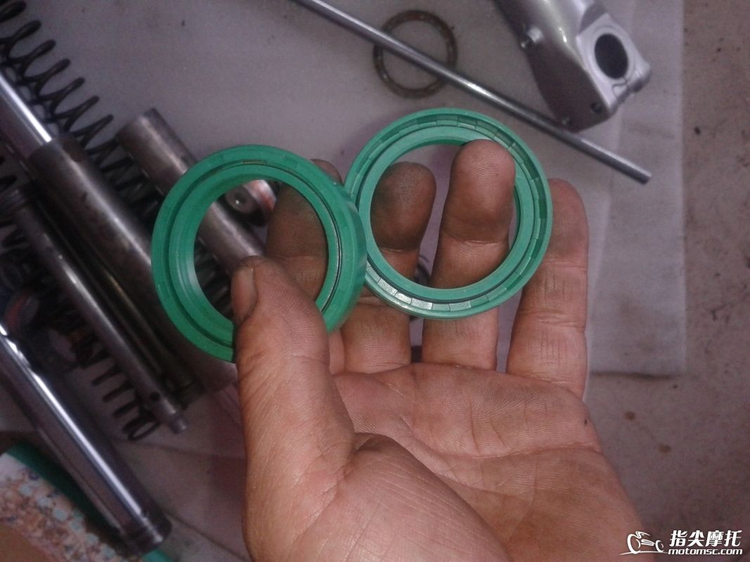

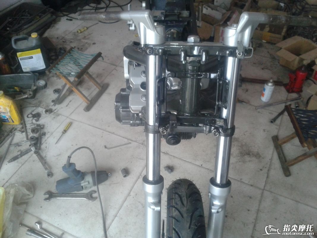

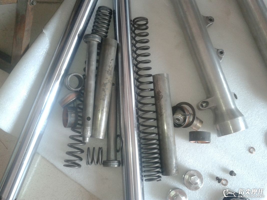

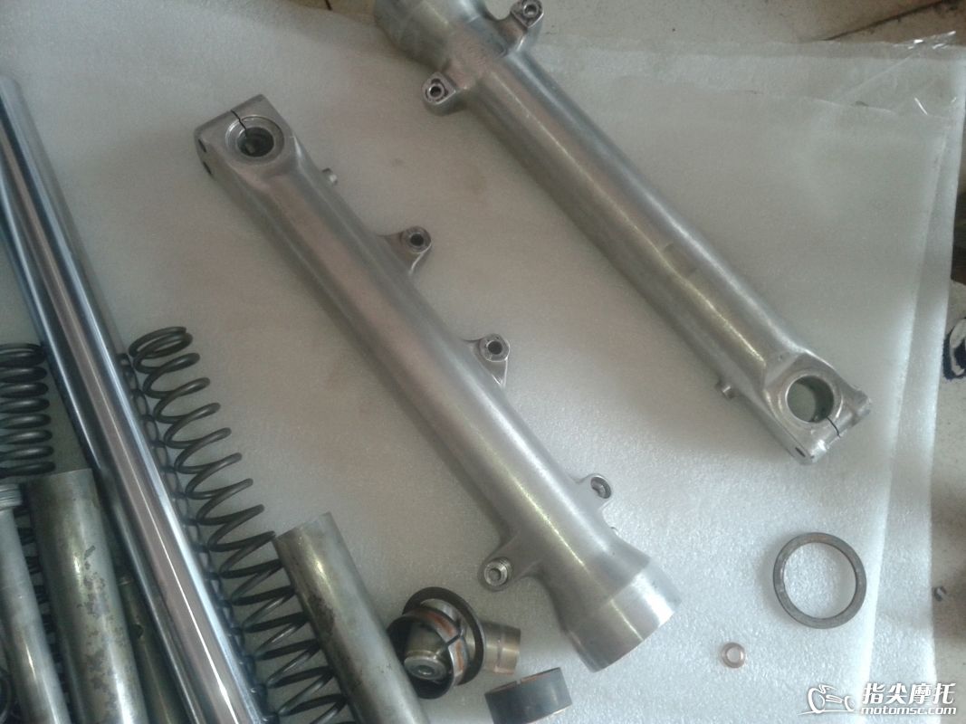

     楼主| 发表于 2019-9-12 12:15:53 | 显示全部楼层

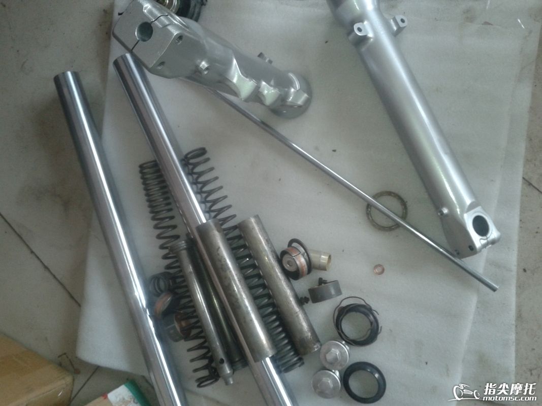

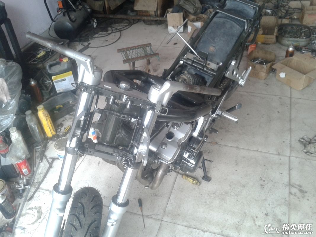

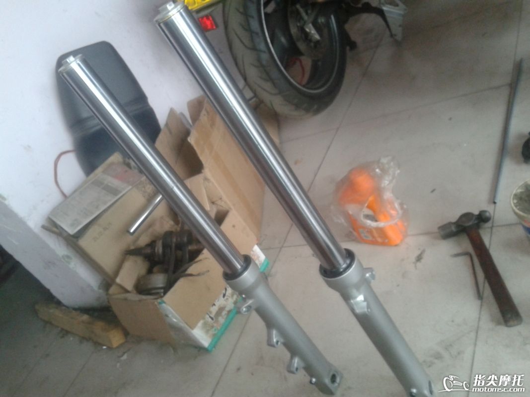

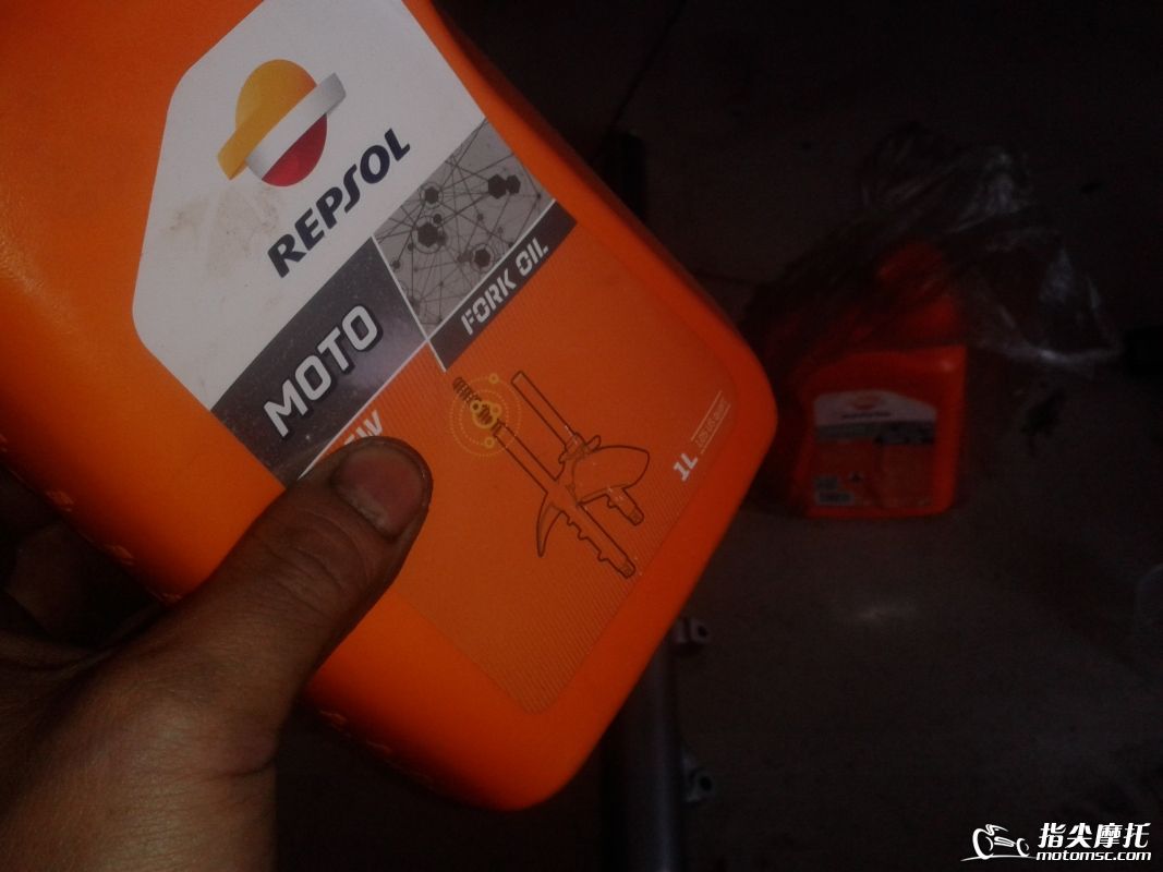

    组装前减震,更换油封与防尘盖,减震油威爽的效果还行,安装车头部分。

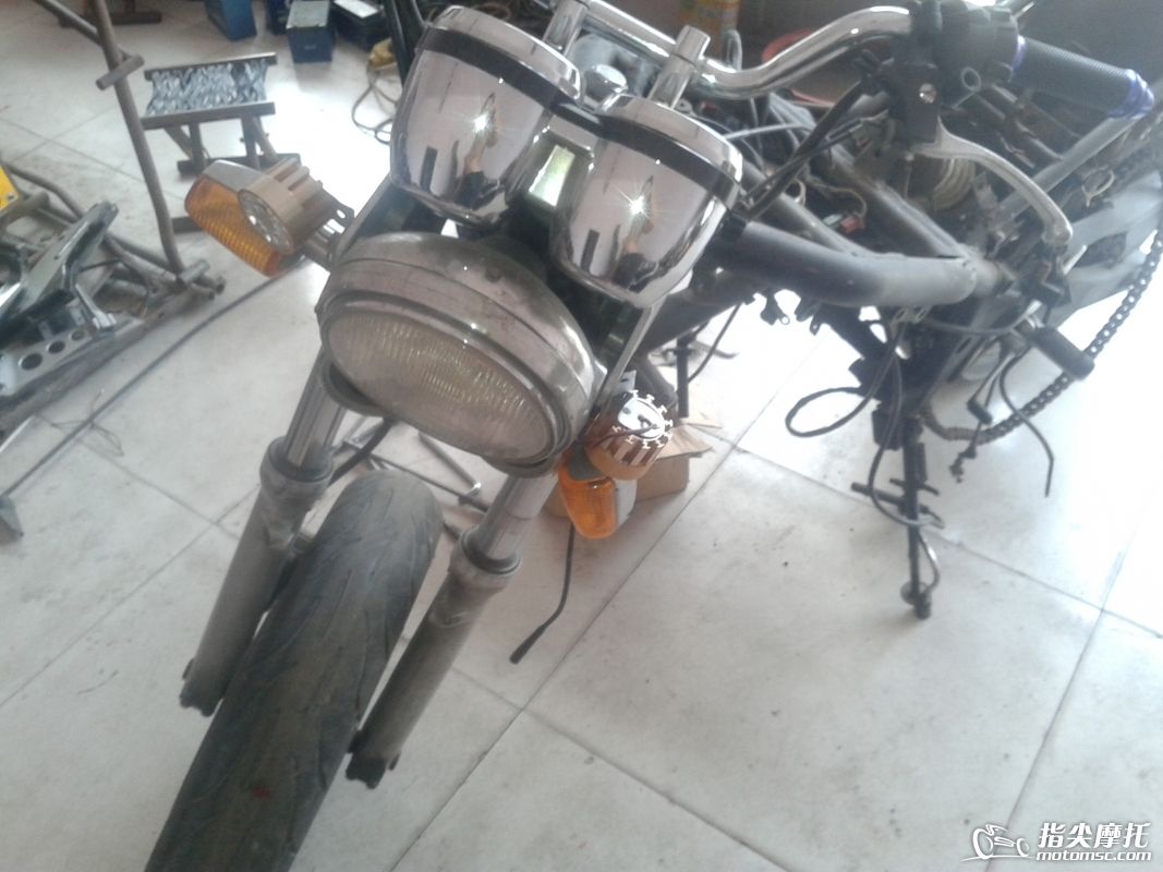

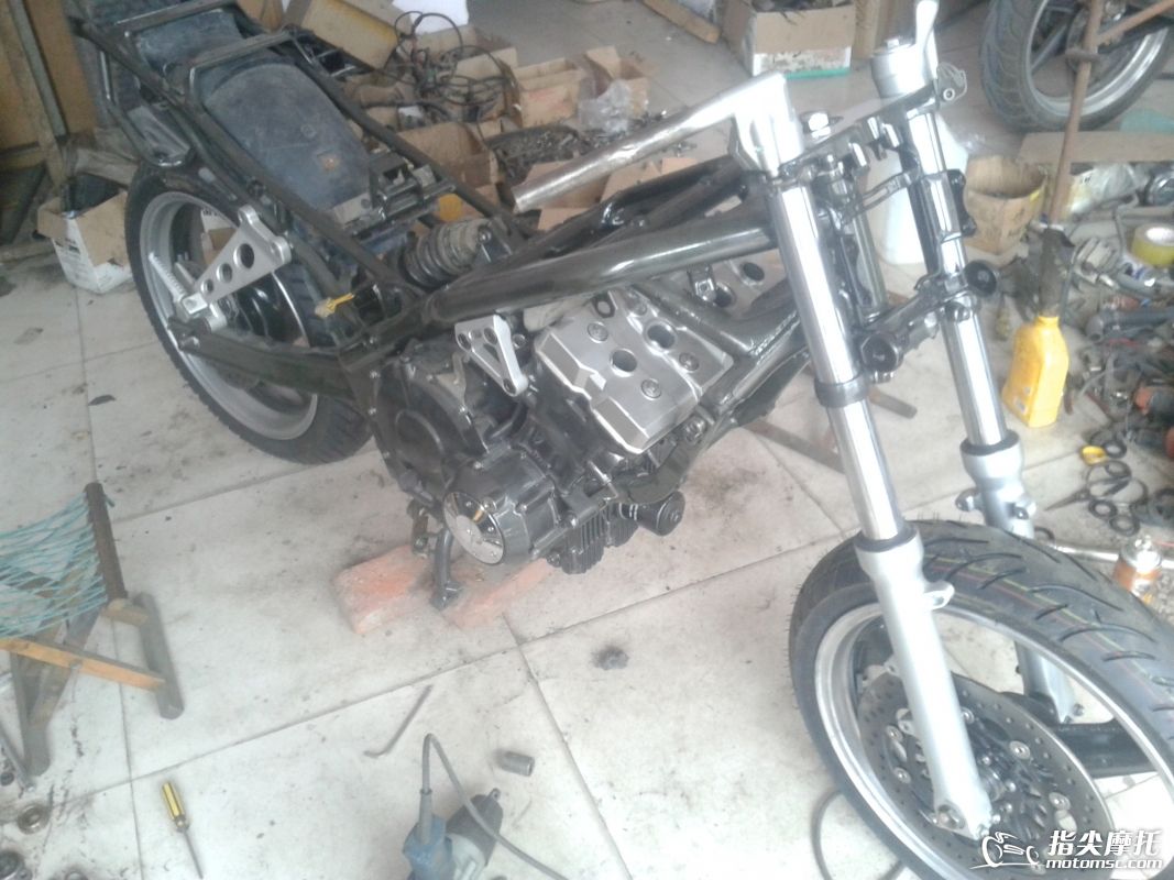

     楼主| 发表于 2019-9-12 12:17:48 | 显示全部楼层
    继续。。。。。散件继续上车。。
