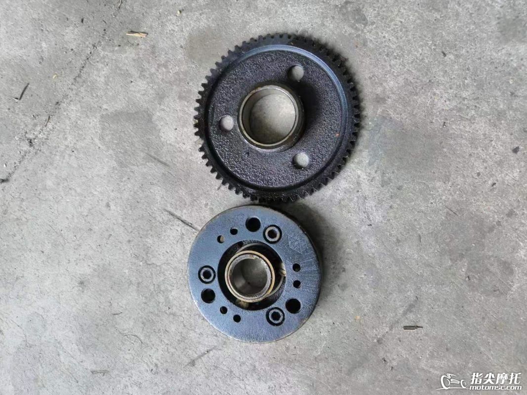

       一女顾客把一辆GY6踏板车推到我店,气喘吁吁的对我说:“师傅,帮我看看这车是什么问题?打火时很响,有点吓人,而且很难着车。”     我放下手中的活,接过车试着启动,很艰难地把车发动了,凭经验,感觉是定角点火器引起反弹导致起动盘异响,甚至打滑导致难起动,起动后发动机异响声音也很大,明显是摇臂过度磨损。
        经过初步判断,我对车说:“你这车有几个问题,1.打火异响,2.车发动后异响,这是两个不同的问题,这两个问题必须同时处理,你的车才不会有异响,而且你这车缺机油才引起摇臂磨损 ,有可能是没机油或者机油泵有问题导致的。”

         车主走后,我忙完手中的活,开始检查这车,先拆启动马达,看看马达齿有没有问题,拆开后发现马达齿已扫齿,心想难道自己判断错误?不管怎样,先换掉马达再说,装好马达试车,故障依旧,证明之前的判断正确,只是忽略了马达齿没考虑,但现在要换多一个马达,车主又不在场,又没有联系电话,如果不沟通就换下,以她的性格肯定会扯皮,唯有等车主过来再说。

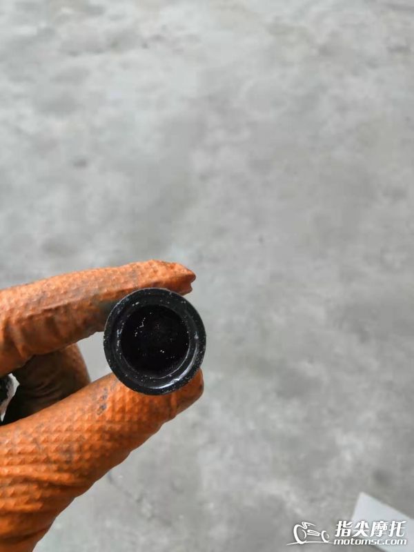

        这次她留下联系电话走了,接下来我开始干活,把机油放开,机油量基本是够的,却发现机油过滤网被油泥严重堵塞,原来发动机异响是机油滤网堵塞引起的,接着拆开线圈边盖,里面很多油泥,拆开起动盘,发现起动盘顶珠的弹簧已损坏,清洗干净油泥把新的起动盘装上,安装完毕,剩下的就是装机油底壳盖子,正当我想把机油滤网清洗的时候,我突然想到:如果把滤网清洗干净,机油能顺利的到达缸头上面,可能会引起烧机油,排气管会冒烟,这时候车主肯定不理解,会说我把车子修坏了,原来是不冒烟的,这时候有理也说不清。如果不清洗干净,没机油上到缸头,凸轮和摇臂会严重磨损,而且违背原则,反复考虑,为了避免不必要的麻烦,最后决定保留原状,交车时对车主说明这车还存在的问题。
