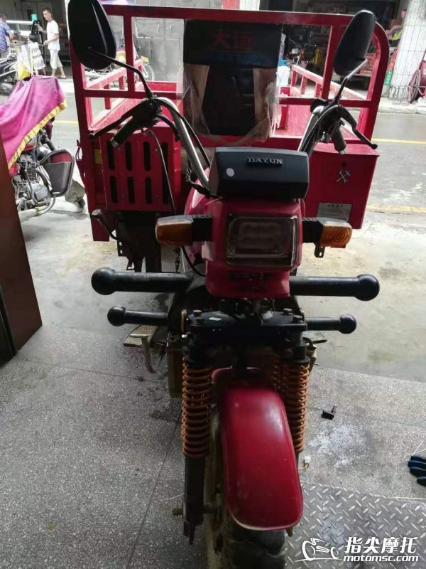

一台三轮车用据车主反应平日上山拉竹笋,当天在爬坡时出现发动机档齿坏了加大油车不但不走还会熄火,要求修复档位。
接车后试车去验证顾客表述的故障是否属实!虽然,顾客天天与这台车打交道,发现细微的变化,他都能够感知,但有些信息可能是一个假象,这需要用我们专业的知识去分析。

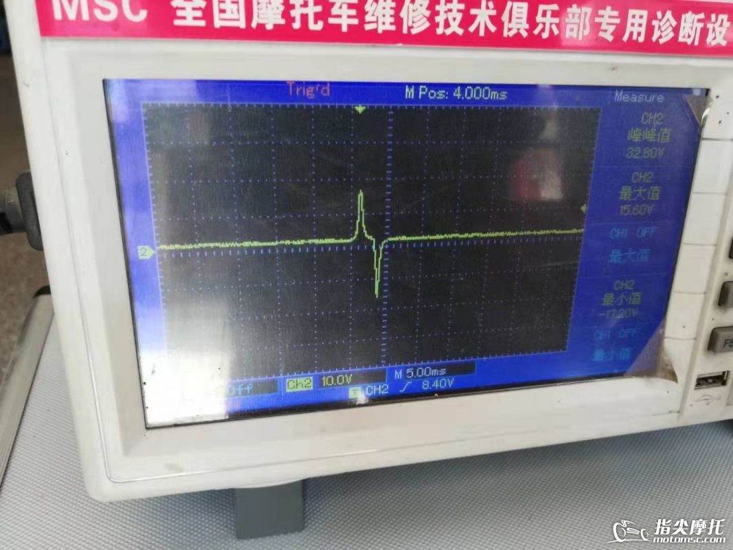

于是,我挂上示波器进一步确实,看看究竟是什么原因,常规手法还检查不出来?当采集到触发波形时,眼前一亮
确定故障点在于触发信号,正常的单凸台触发信号应该是下图这个
而当前的触发波形像空载下测的照明线圈波形,如果真是触发与照明线圈串线,为什么用万用表测量它俩之间沒有阻值?继然以知触发信号异常,那就拆吧!!

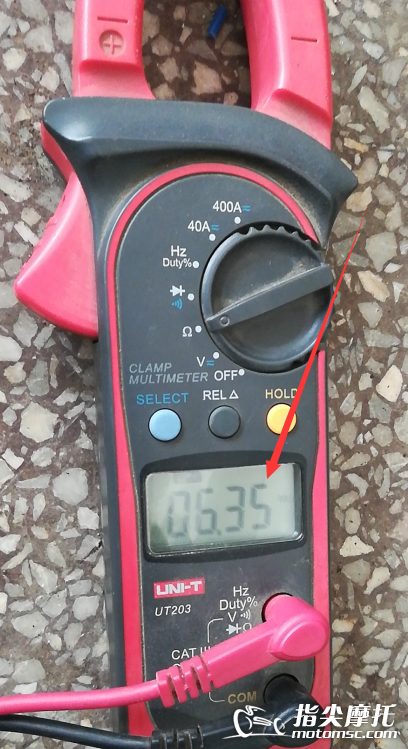

当拆下倒挡器,发现此车有低压点火线圈,由于此车使用的直流点火,这根低压点火线圈黑红这条线弃之沒用藏在胶套里面,很难发现。且这条黑红线与触发的绿白线以经损伤
拔开胶套,找到黑红线的头,用万用表测量黑红线与触发绿白线之间有6欧姆的阻值,直相大白。
