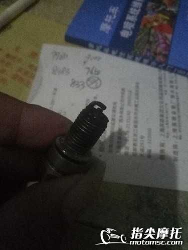

        更换了化油器以后,车辆出现——启动性尚可以,就是行驶无力,声音发闷,总是烧毁火花塞。而且每次更换下来的火花塞电极都是黑黑的。给人的感觉是——"新换的化油器混合气过浓"。
        (因为车子以前的性能是一切正常的)。好了,看到这儿。诸位高手想必都有自己的判断跟结论。那就是——后换的化油器质量不合格。
        如果大家感兴趣的话。看到这儿先打住。自己开动一下脑筋——想一想还有什么问题会造成这种情况,我敢跟诸位打赌,没有人能猜得出结尾。
