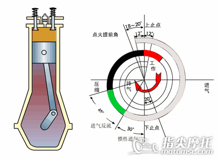

某些故障点扑朔迷离,这就需要维修师傅们专业知识点,可以假设,可以推理,但不要靠猜。那么继然故障现像出现,需做检查才可以把故障,定性,定量,并锁定。这不单需要专业的知识,还需要多年的实践经验。以此车故障为例,中修后加不起油,确实有点像修过某一个地方,就有能可是某一个地方引起?接下来就是盲目的拆卸?好多时候一不小心就自己给自己挖好坑自己跳,最后从坑里爬出来,原来如此 QQ截图20191020211257.png
对于加速无力这个故障可以把它粗分为,电路,油路,机械,先进行试车,发现空载油门加到6000千转时再升极其不顺畅。收油门排气管还…扑…一声,这种声音像是用手阻住排气管,在加油门时,突然放开手声音一样,这意未着排气管有未燃烧完全的混合气在排气管被二次引燃。考虑是混合气过浓造成,拆下火花塞,整体颜色为粉黑,粉黑。当然,火花塞颜色黑并不能直接断定混合气是稀是浓,它主要反应的是,综合条件下的燃烧状况,,黑粉这个颜色,只能说缸内燃烧不好。假设它是混合气过浓,或说导至混合气过浓的原因,也有很多,比如说,像柱塞化油器供油不良,主油针磨损,主喷口磨损,或空滤阻了进气量不足,等等!!
