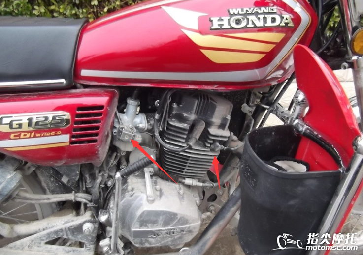

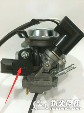

    电喷车与化油器车机械部份大同小异,只是在供油与点火方式变了而以。其实在几年前某些好点的车在化油器上都有做文章,像某款化油器在节流反板的轴上装一传感器来告知点火器现在的节流反板开度多少度结合当前转速多少,做出相应的调整合适的点火提前角
    还有某些化油器在旁路加装了一个电磁阀,这个电磁阀是由控制模块发出的占空比方式的命令使电磁阀动作
    当然此控制模块会根据当前发动机温度,与单氧传感器反馈的的这些信息,去控制旁路的一条空气通道来达到控制某工况下的空气与燃油的比。当然我这里是描述了个人的理解框架图。

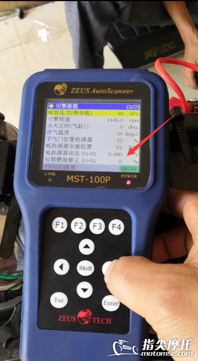

    上次遇一台国产电喷顶杆机,使用300公里报码,插上诊断仪,报氧传器故障,等待氧传器到达工作温度时通过数据流查看氧传感器数据,为0.48V不动
    通过些手法验证,最后故障点为氧传感器插头未插紧。重新处理,故障灯熄灭。再消除历史故障后试车,故障排除。码字实在太累,如对这些知识感兴趣的同行们,欢迎你们来指尖支援平台与各路高手交流,相互学习共同进步。我们等着你!
