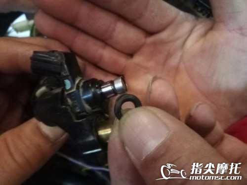

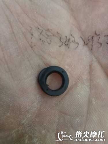

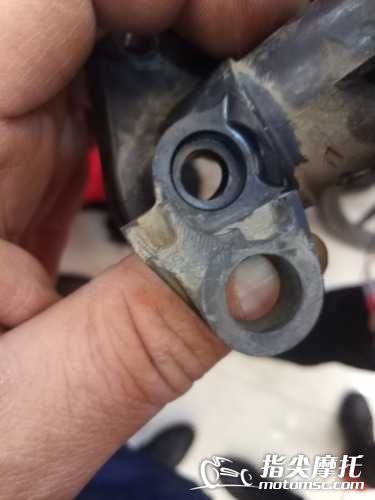

        仔细检查,终于发现了一个问题——喷油嘴与进气道之间的那个密封圈,有点儿破损变形。会不会是这个地方的问题?
        将喷油嘴重新装入进气道,然后启动车,同时往密封圈的位置喷点儿化油器清洗剂。车辆果然启动成功,而且当发动机渐渐地因为缺油想熄火的时候,再次喷上清洗剂,车辆又可以加的起油门来。
        至此,可以确定这辆本田飘悦冷车无法启动的问题,就是因为喷油嘴的密封圈破损造成的漏气。过量的空气从喷油嘴儿破损的密封圈处被吸入到发动机燃烧室里,造成混合气过稀,从而使该车(尤其是冷车)无法启动。
