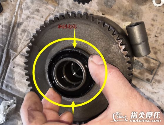

凸轮与摇臂都异常磨损。那为何新换了凸轮摇臂后好景不长呢?这个34*50*7的油封就有着重大嫌疑,
如果油封老化至使密封不良让本身储存在油槽内润滑凸轮轴的机油大量泄漏,凸轮轴得不到机油润滑与散热只能提前报废掉,当时我们检查这个油封确实是老化了,

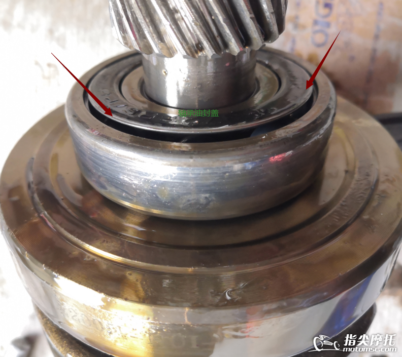

凡事多想想如果,如果油封沒有老化,那存油槽的油还会不会走哪泄漏?曲轴轴承,当我们用拉码把正时齿取下,用强光电筒探视这个轴承时这个轴承动封虽然还在但用支小一字锣丝刀轻轻的拔动辆承油封盖它动作了,那无疑这个轴承油封是不合格的。
更换相关物件,后期回访,故障排除。
