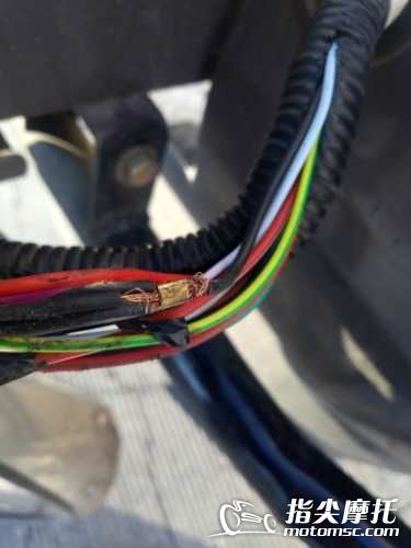

            然后检查大灯——打开大灯开关。大灯不亮。试着左右转动一下车把。发现——往右转动车把,大灯不亮;车把回正或者向左旋转车把的时候,大灯可以正常发光。重点检查车把龙头的线束。将线束剖开,先检查回路地线连接处——没发现问题。再检查大灯开关至大灯处的电源线,也没发现什么问题。。。

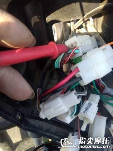

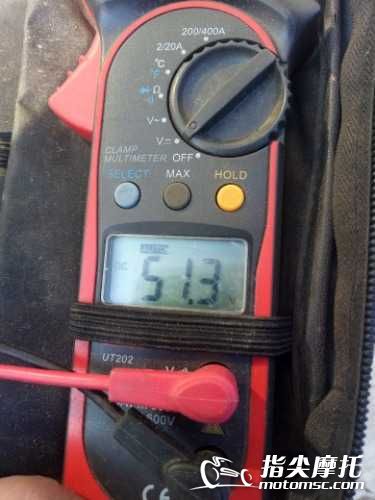

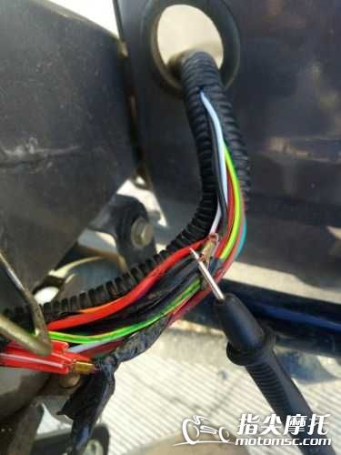

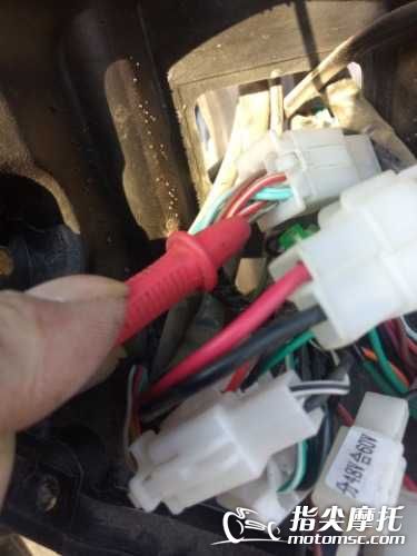

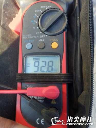

            这个时候用万用表测量,直流电压档位。黑表笔接到全车线束的回路地线。红表笔依次接到——大灯插头处测量,发现没有电压(注意万用表读数,显示的单位是"mv");再将红表笔移动到大灯开关插头处测量,同样没有电压;将红表笔移动到电门锁的出火线处测量,电压正常(注意万用表读数,显示的单位是"v")。

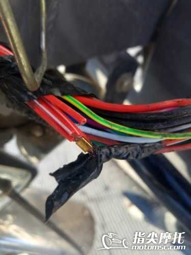

            仔细观察大灯开关的插头处,有两根电源火线,(都是红/白线)。其中有一根电压是正常的,另外一根没有电压。顺藤摸瓜往前查。。。在全车线束里边找到了全车火线的连接处,发现有一根红/白线断了。将其接好,这次大灯正常了。
