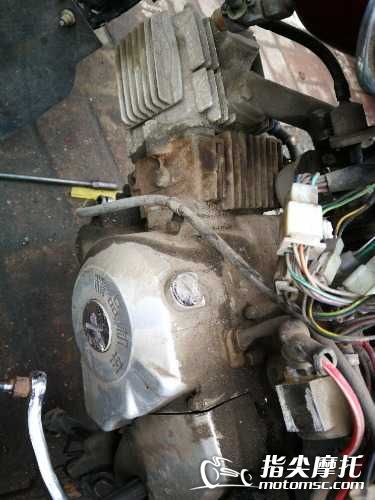

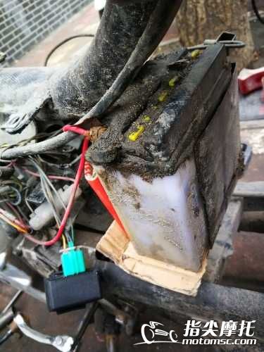

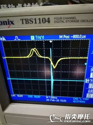

    在济南有许多许多的外卖小哥骑着杂牌的110助力车,质量真是要多差有多差。那车用的是12伏五安的电池,所以启动起来比较困难,尤其一到冬天早上打火可算是,费劲了!车上的超越离合器用不了两三个月就坏,换上新的,再用不几个月还坏什么原因呢?一次偶然的机会,在学习,示波器的过程当中取了一个这个车的触发和点火的波形,哎呀,踏破铁鞋无觅处得来,全不废功夫。原来这个车呀,它的点火器是用的定角的,启动的时候点火时时间过早,造成曲轴反转打超越离合器,换了一个俱乐部的,直流点火器,这样车的启动就完美的解决了
