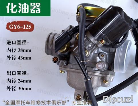

    理论分析完毕,动手拆下化油器仔细检查,分解后发现了三处故障疑点。
    1、化油器油浮子工作高度过低,导致油水平面过高。
    2、混合气调整螺钉设定圈数过多,约有4~5圈。
    3:怠速量孔、主量孔发泡管上的小气孔多数已被胶质堵塞。
    这三处问题,说明化油器被调过,之前的修理工认定故障原因是化油器供油不足,导致了加油不畅故障,调整化油器的目的是想增加供油量。
    现在对化油器重新进行调整。
    一是调整油浮子的工作高度,使之符合技术要求,确保油水平面保持正常的高度。
    二是拧下混合气调整螺钉,小心清除顶尖工作部分上的环状积碳,然后装回混合气调整螺钉,轻轻拧到底后,再将混合气调整螺钉返回两圈半。
    三是使用细铁丝疏通怠速量孔、主量孔发泡管上的小通气孔,使用化油器清洗剂冲洗后,装复并装回化油器。
