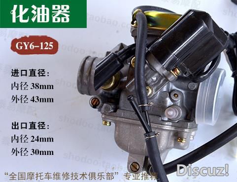

    再顺手清洗一下化油器吧,分解化油器进行清洗、检查,没有发现异常,清洗后装复并装回化油器,同时调整化油器使混合气浓度适当。

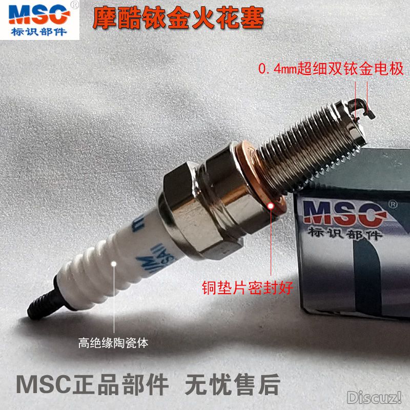

    根据点火系统工作原理,火花塞电极工作间隙的大小与发动机的压缩比有很大的关系。
    可以这样理解,当点火系统的工作电压为一定值时,发动机的压缩比大一些时,火花塞的电极工作间隙就要较小一些,发动机的压缩比小一些时,火花塞的电极间隙就可以大一些。
    也就是说,火花塞电极工作间隙小时,所需要的点火电压也就低一些,火花塞电极工作间隙大一些,所需要的点火电压就要高一些。
    这是因为点火线圈产生的点火电压必须提升到相当的高时候,才有可能击穿混合气跳过火花塞电极工作间隙产生电火花。
    当发动机气缸压力偏低时,点火电压还没有升到峰值,就击穿火花塞电极间隙开始跳火,火花不够粗,点火能量不够强,可燃混合气的点燃效果就会变差,特别是在发动机怠速工况时,高压点火电火花的能量小,可燃混合气就不能正常燃烧,发动机则不能产生足够的动力,就引发了发动机怠速运转不稳定故障。

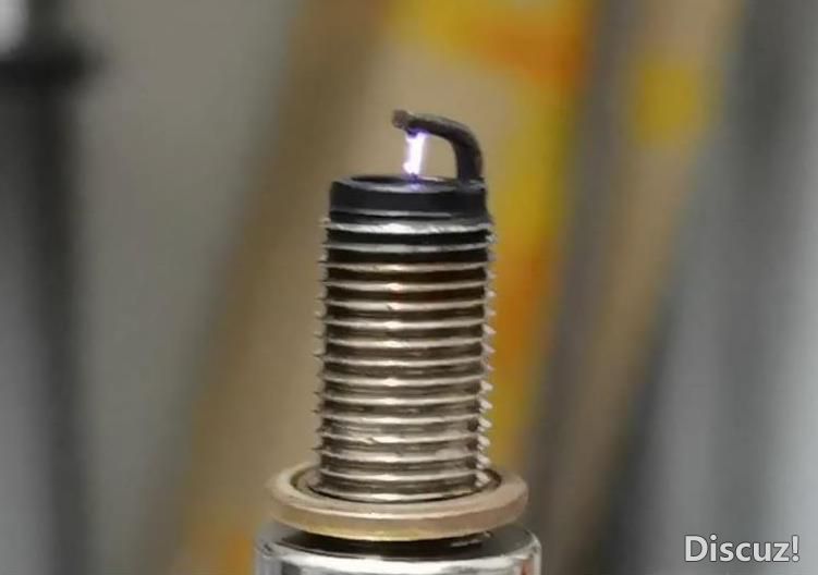

    在发动机气缸压力有所下降的情况下,可以尝试将火花塞工作间隙特意调整的大一些,这样可以提高高压点火电火花的跳火电压,高压点火电火花的能量就会增加,可燃混合气被点燃的效果就会好一些,发动机产生的动力就会提高,发动机的怠速运转就明显好转。
    基于这个原理和经验,我将火花塞工作间隙调整的稍大一点,然后启动发动机进行检验,发动机加速以后收回油门,发动机工作转速平稳的回落至怠速转速,怠速转速稳定,再加大化油器节气门开度,进行发动机加速检验,发动机加速灵敏。多次试车试验后,发现虽然还偶有熄火,但总体已经有了明显的改善。
