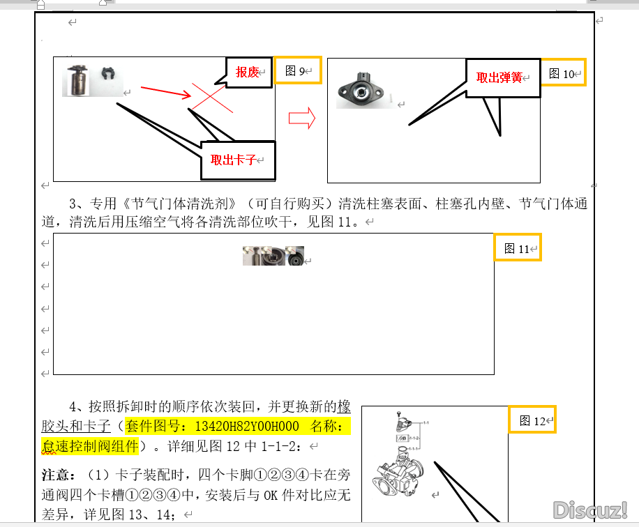

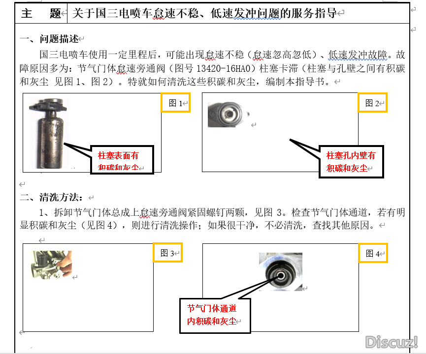

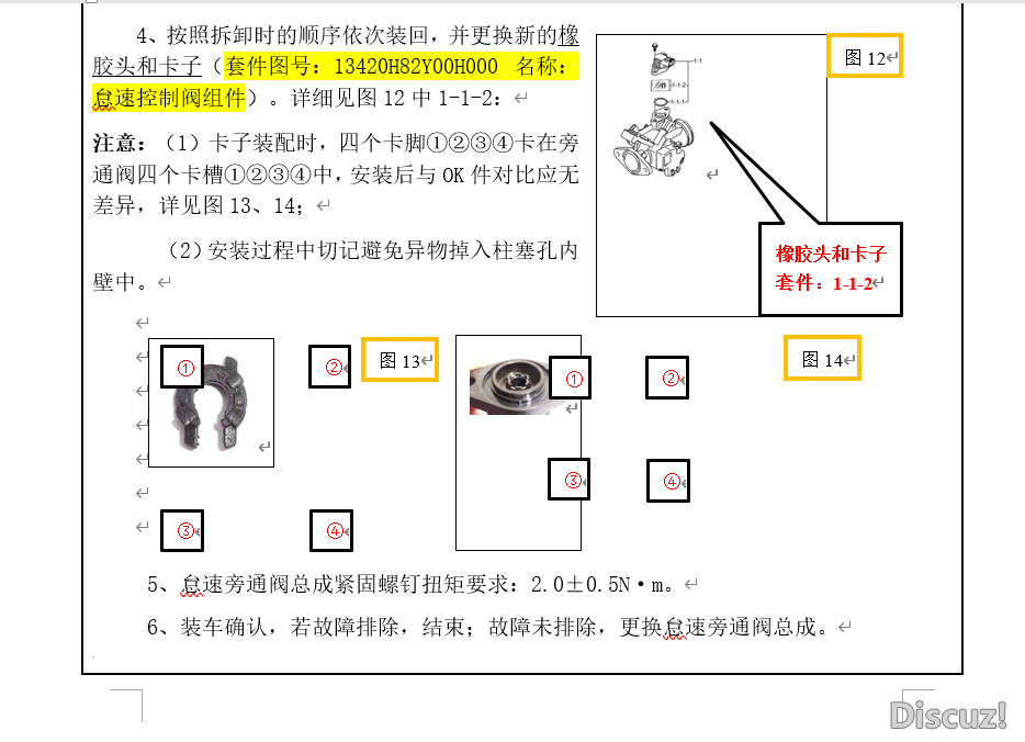

    豪爵铃木国三电喷车dcp系统使用一定里程后,可能出现怠速不稳(怠速忽高忽低)、低速发冲故障。故障原因多为:节气门体怠速旁通阀(图号13420-16HA0)柱塞卡滞(柱塞与孔壁之间有积碳和灰尘 见图1、图2)。特就如何清洗这些积碳和灰尘,编制本指导书。
