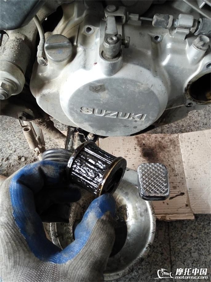

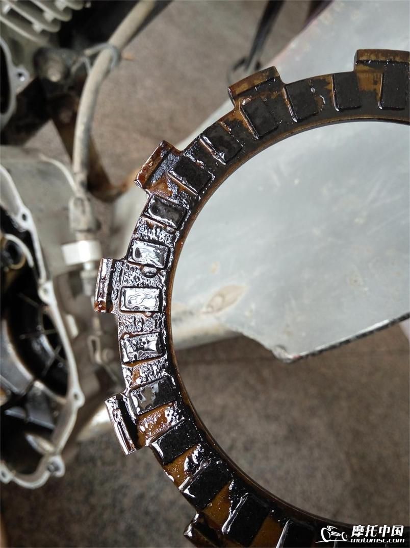

        如题,起步抖,外加“稀里哗啦”乱响。看看大链条没事儿,那么就是离合器了。
        先放机油,好家伙,放出大约3升油来。(猝不及防,满手都是,没顾得上拍照)而且有很浓重的汽油味儿。看看机油滤芯,额滴神啊。。 IMG_20160225_090420.jpg
以为是油太多了引起的。试了一下车,还那样儿 。拆。。。

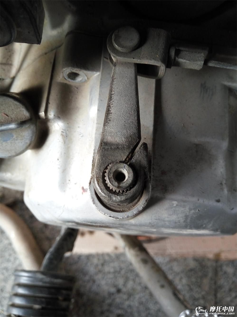

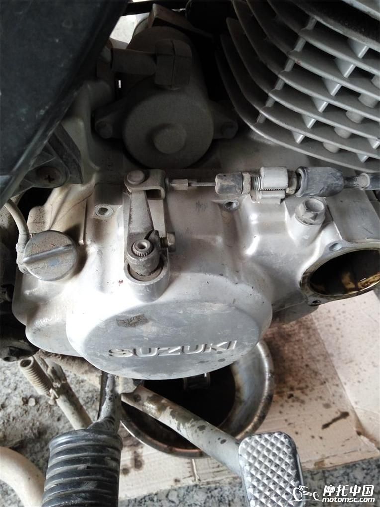

        注意离合器摇臂轴,得把离合器摇臂拆了,否则边盖拿不下来。。。
第一次拆,还特意做了个记号,事实证明:一点儿用也没有 IMG_20160225_090549.jpg

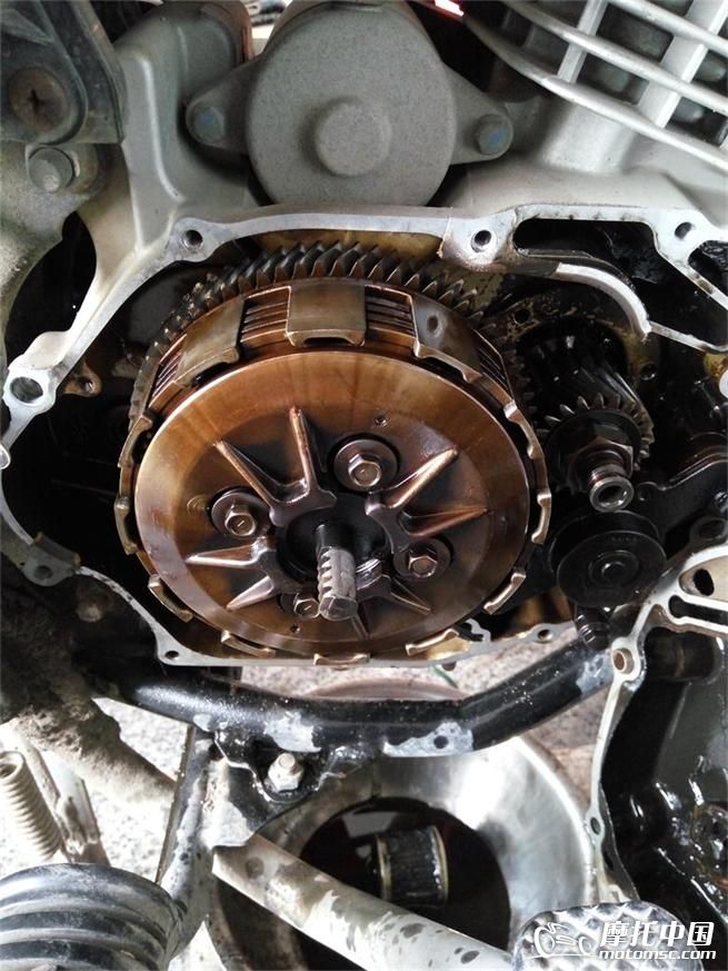

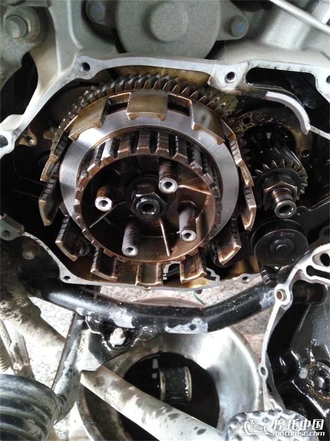

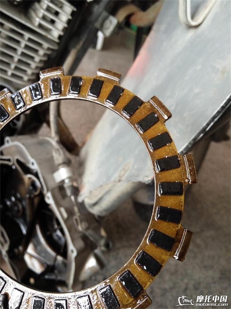

拆开了:

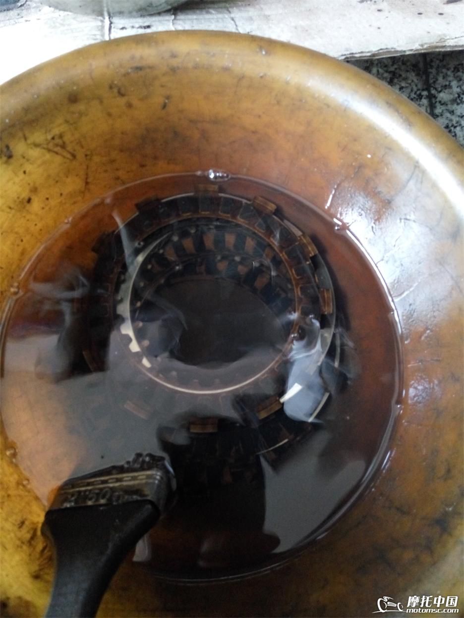

分解离合器,只是太脏了。清洗一下应该就可以。。。
清洗以前:
清洗以后:
然后装起来试车,居然好了。

等等,楼主你是说放出3升机油?

机油里有汽油味是里面有汽油?

 楼主| 繁星点点  中级会员  发表于 2016-2-25 21:36:29  | 显示全部楼层
御龙千里 发表于 2016-2-25 17:46
等等,楼主你是说放出3升机油?
是放出“3升油”
 楼主| 繁星点点  中级会员  发表于 2016-2-25 21:37:25  | 显示全部楼层
刀客 发表于 2016-2-25 17:58
机油里有汽油味是里面有汽油?
应该是  化油器漏油,漏进发动机里了
 楼主| 繁星点点  中级会员  发表于 2016-2-25 21:38:55  | 显示全部楼层
注意:“以为是油太多了引起的。试了一下车,还那样儿 。”这才继续往下拆。。。
