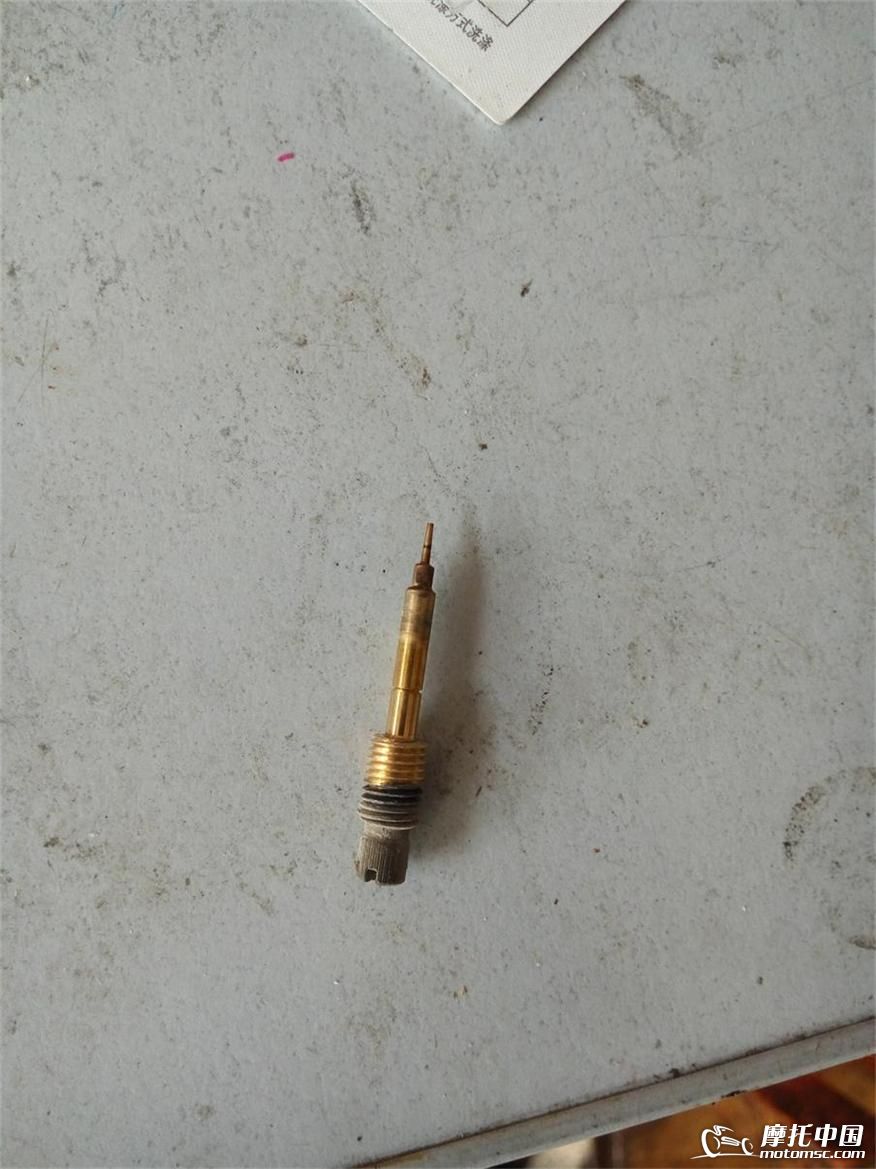

         一125启不着,放好多天,他老子给推过来。。。(这小子想省钱,才让他老子来修)
         一按电启动,凭声音就知是火花塞散火。。。换;然后无怠速,收油门熄火。。。
         车主想换化油器,(家里正好没货了)而且原车是南京京滨的。得了,洗一下得了
         拆开,好脏啊: IMG_20160218_095447.jpg
再看混合气调整螺钉:
         文字水平有限。。。大家凑合看。怠速量孔和混合气调整螺丝脏成这样了。肯定没怠速。。。

洗化油器嘛,必须要重点检查清洗怠速量孔和混合气螺丝

通道清理了之后,完好如初
