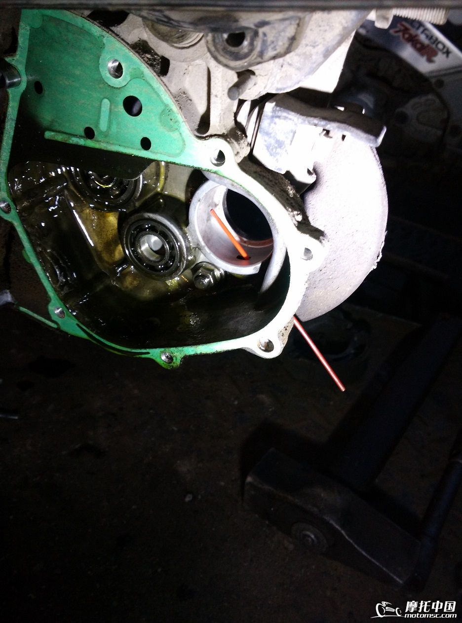

在很多踏板车齿轮箱后部多会出现这种情况。
不仅影响美观,还会对发动机造成危害,打开偏箱,卸掉前后离合器。
放掉齿轮油,拆开后齿轮箱。

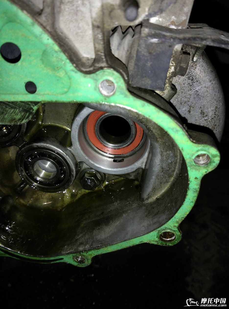

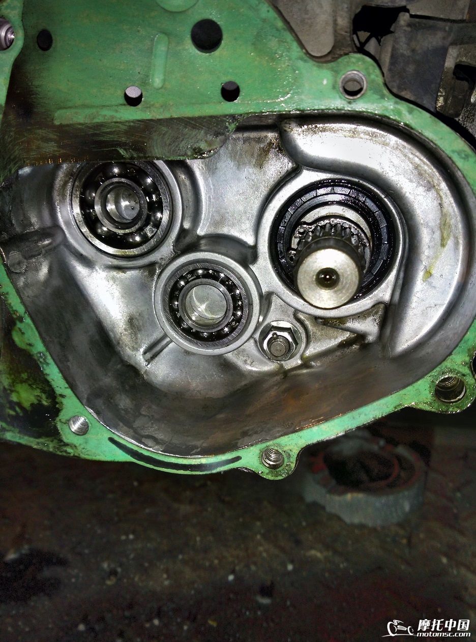

取下传动齿轮,后传动轴的油封已经失去弹性,皲裂。
清理干净,更换受损的油封,在油封与轴承之间有一个“检视孔”厂家设计这个小孔就是为了:当油封出现故障时我们能及时发现故障,齿轮油从小孔溢出,有了这个小孔,油就不会从后轴流到刹车片上,引起安全隐患。
更换新油封,安装传动轴。
复位。
