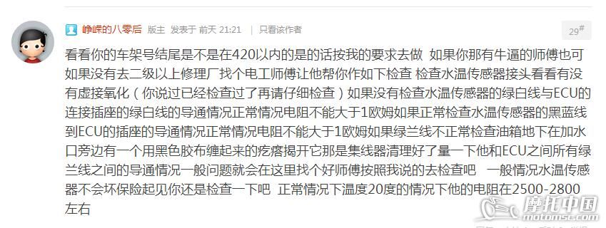

车主根据   峥嵘的八零后  版主提供的方案,维修成功,
文章链接1: http://www.motomsc.com/forum.php?mod=viewthread&tid=2652
正所谓  授之以鱼不如授之以渔:

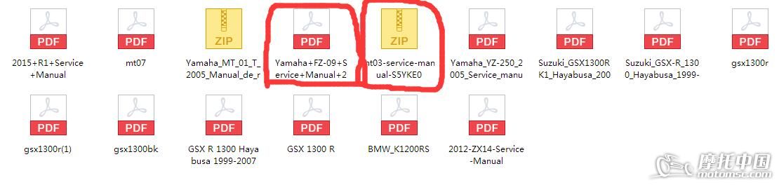

2.进入链接以后,将上图中画出来的两个文档下载下来, 分别是  mt03 和 (fz09/mt09) 的维修手册(mt07的没有找到), 像这种大厂商,一般同一个系列的车子,一些基本参数,大多使用相同的参数,所以当找不到同型号的时候,可以尝试同一系列的其他型号作为参考。

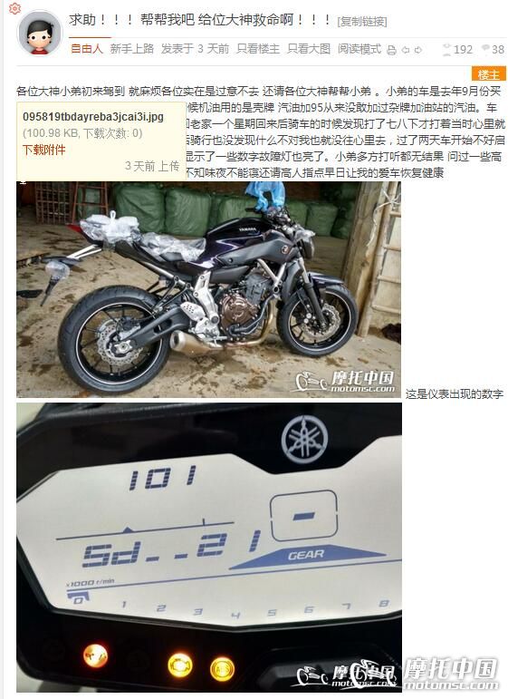

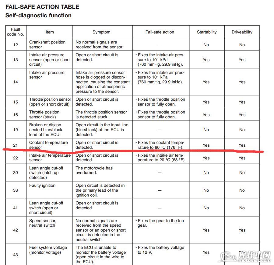

3.根据楼主提供的图片我们可以清楚的看见  这量车的  故障吗是 sd--21

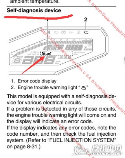

高手一看就知道这是故障码, 如果不知道这些代码代表什么,打开Fz-09:浏览文档可以看到如下内容:
guzhangma.jpg   液晶上显示的  Sd 是不是和车主提供的差不多,  通过翻译阅读就能知道这是故障码了,
如果遇到其他的显示,通过翻阅文档,然后找到和车子仪表显示内容差不多的,进行翻译,就能大体理解了。
不同的型号的车子,仪表样子会有不同,但出现状况时, 以表上显示的东西一般都不会有太大差距。
Self-diagnosis device谷歌一翻译:自我诊断装置
其中的关键词是:diagnosis ----诊断

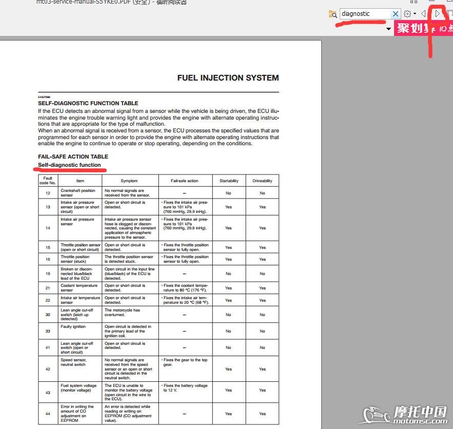

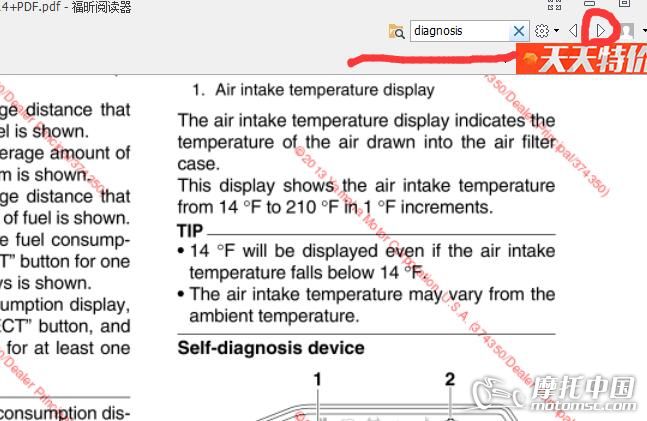

4.一般的PDF 都有查找功能,
下图是 fz-09的截图:(这个文档其实是有人把原书扫描了以后,制作成的PDF文件)
所以这个FZ09这个文件 是不支持查找功能的(为什么不支持查找功能,可以百度)
而MT03维修手册 是支持查找的,
我用的福昕PDF阅读器  在文档的右上角输入关键字 diagnosis, 按向→的小三角,不停查找, 就能找到如图的所示的内容(故障码表)。

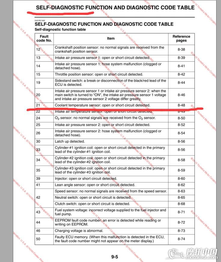

下图是FZ09中找到的故障码表:
因为这个是不支持查找功能的, 所以是自己翻出来的, 这种东西,yamaha的一般都在最后面, 所以后面翻几页就能找到。
下图是通过查找功能在mt03pdf中找到的:
根据步骤3看到的故障码是21 。  你会发现, fz09 和 Mt03 找到的故障码21对应的都是 Coolant temperature sensor 翻译一下是:冷却液温度传感器。

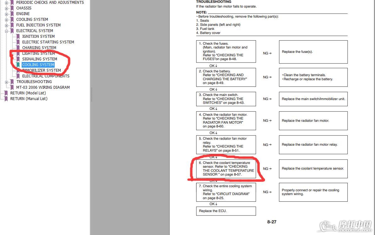

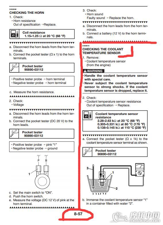

5.1 MT03 pdf 自带书签,通过书签就可以直接定位:如图
在书签一栏中 electrical system ( 电气系统)中找到 cooling system(冷却系统)双击,往下翻一两页就会看到如图画出来所示内容:    THE COOLANT TEMPERATURE SENSOR    on page 8-57.   然后翻到8-57页。
最下面的就是文档的页数。将这部分文档翻译出来, 就是冷却传感器的一些参数了,和维修方法。

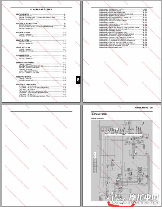

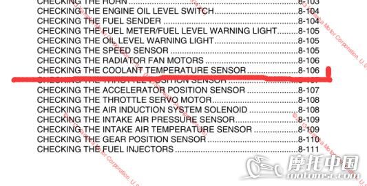

5.2 FZ-09 维修手册因为是以图片的形式保存,所以不支持查找,且书签设置的也不好。 这个时候, 就要通过自己找目录的方式寻找了。
一般这种检测故障类的部分都放在维修手册的最后,而且每一部分都是一章一章的, 所以我们只需要找到检测参数这一章,然后找到他的章目录,就能定为  我们需要找的内容了。
通过翻阅fz-09  维修手册, 我们能轻松的找到, 第八章就是电气维修的部分。然后找到第八章的开始部分,查找章目录:
我使用的是同时显示4页,在最右下那一张 可以看到8-1  。说明这是第八章的第一页。上面几页就是它的章目录了、
在章目录中,我们可以找到如下:
显示的是到  8-106 页去寻找我们想要的内容。

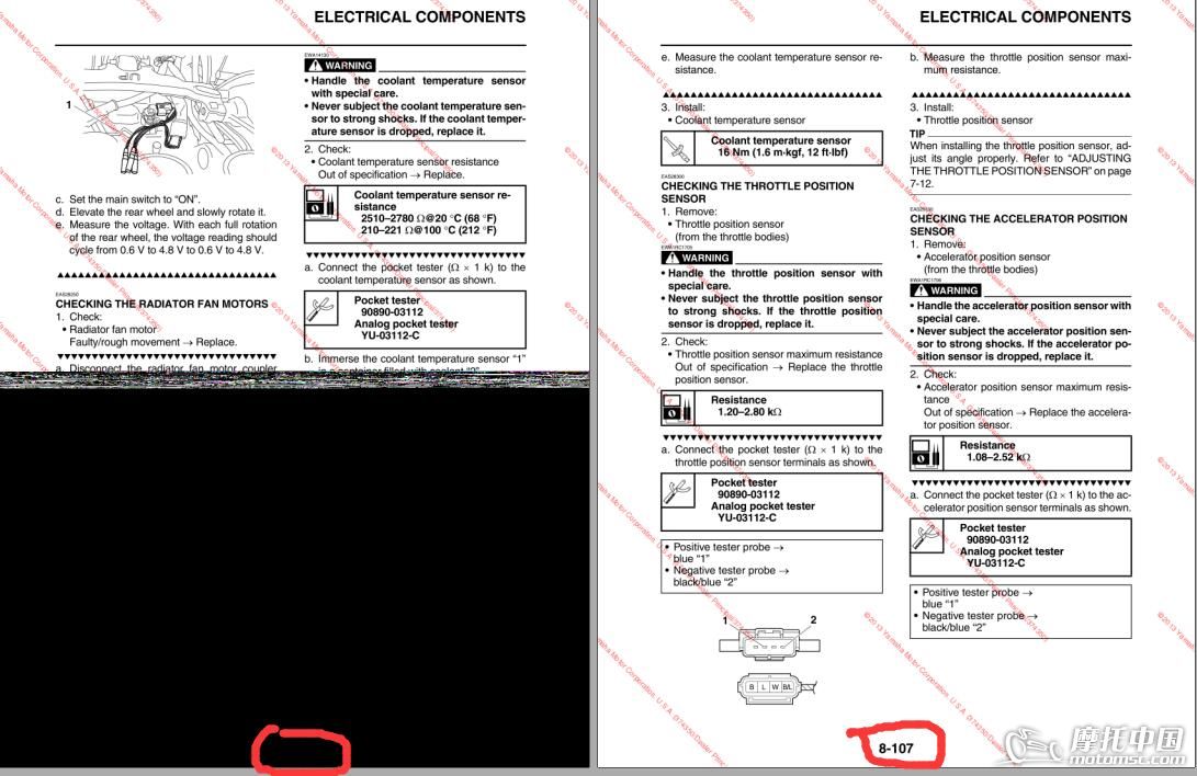

我们找到8-106页面,如下:
不幸的是,这页正好出问题了, 如果这块地方的内容没有出错, 这就是我们要找的内容了,这部分内容应该和我们在MT03维修手册上找到的差不多。
整体的方法差不多就这么多吧。 其实还有很多需要我们靠自己平时的积累去维修, 维修手册主要是告诉我们哪里出问题了,有些时候, 不一定非得把传感器拆下来才能发现它出问题了,可以先通过一些简单的方式做个初步检查, 就像 峥嵘的八零后  提出的那样, 直接测量阻值。
