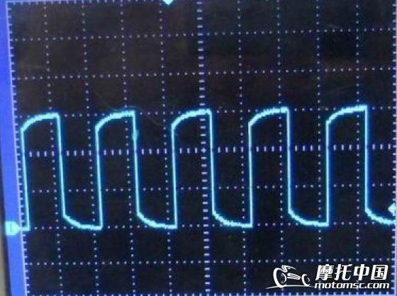

 楼主| 落秋  中级会员  发表于 2016-3-30 10:10:32  | 显示全部楼层
探针头上有两个对称的开槽,将槽口对正示波器上“CH1”通道接口上对称的定位点,往内一推,向右旋转90度就可以了,往外拉下,看是否连接牢固;拆探针的时候,反方向转90度。探针校正时,注意探针是调节到“1X”位置的。
