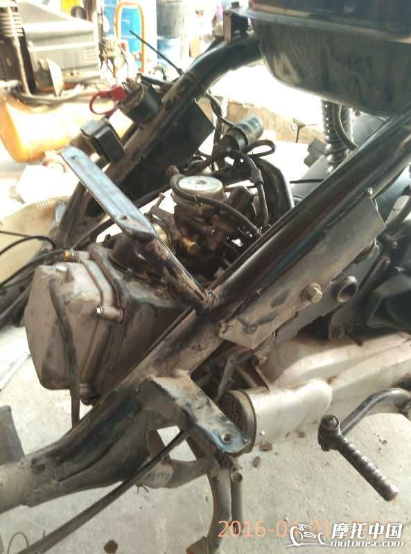

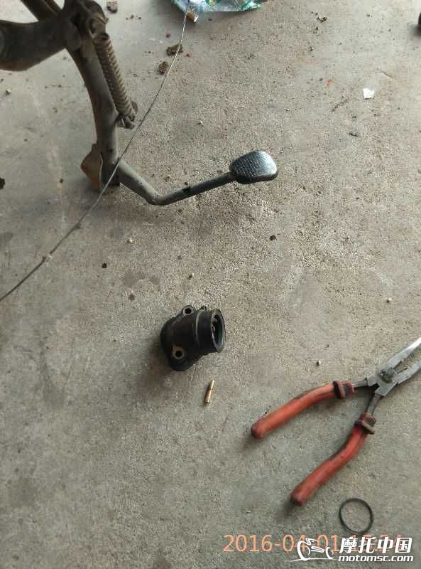

今天遇到一个客户修踏板怠速不稳加油不顺畅有打嗝的感觉!让他先检查气门间隙排气有点小!调好以后有点好转!检查负压管一拉头掉下来了!换了一个他安装的时候我给他检查了一下高压包插头两个都松了!这个地方有不少人忽略!安装试车ok

这种情况我遇到的不少,取下高压线圈的插头很容易看到端子被电流打毛了,我的方法是打磨干净用焊锡焊上,永绝后患。

这种问题碰到过几次,在颠簸的路上就断电不点火,试了几次车才发现是高压包插头松动打火。
