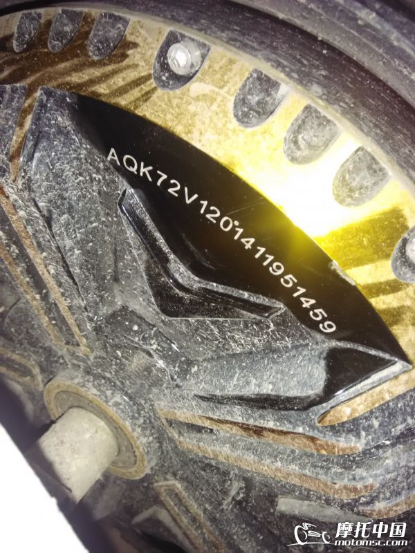

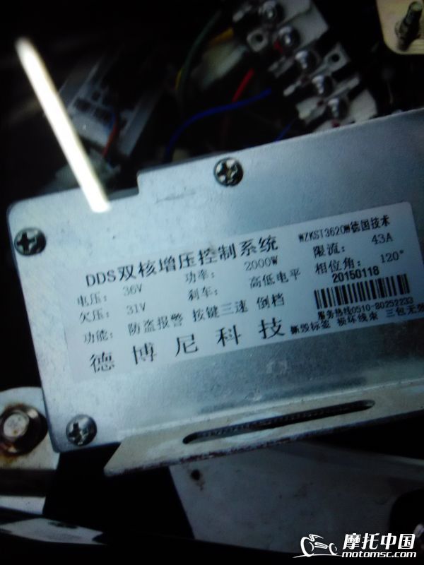

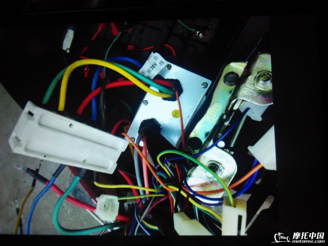

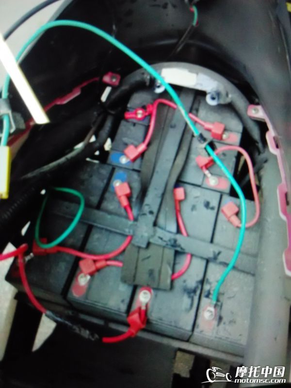

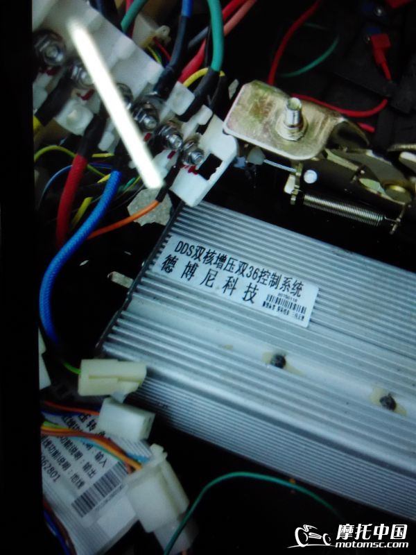

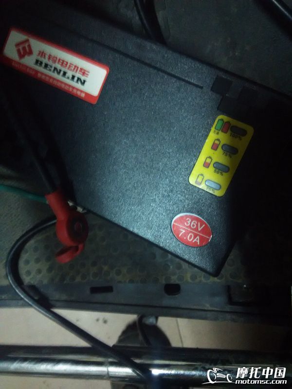

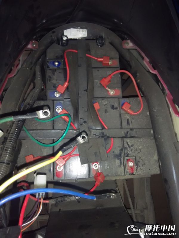

36V充电器 IMG_20160325_211152.jpg 电机是72 IMG_20160325_211107.jpg 全车照明12V.分析了这个结构低速将电池并连,高速串连控制系统 IMG_20160325_211732.jpg IMG_20160325_211119.jpg IMG_20160325_211143.jpg IMG_20160325_211703.jpg IMG_20160325_211718.jpg

车不在手上,是在客户店看到的,常规手法确诊故障为控制器。粗略的分析了整车布线而以。客户拿去保修了。换了支控。
