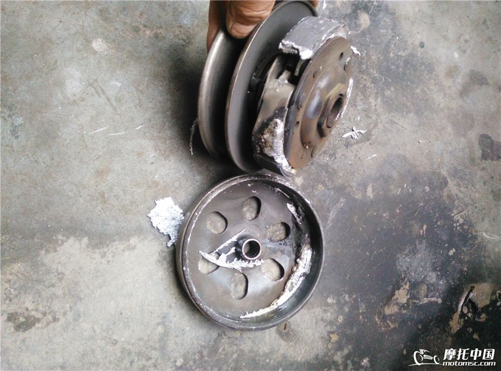

这皮带盘是什么情况
762 6
GY6125的皮带盘居然成这样了,什么情况啊?

崔力根  初级会员  发表于 2016-4-23 13:19:26  摩托中国手机  | 显示全部楼层
因为弹簧断掉导致蹄块长期和盘摩擦形成高温融掉了,原因只有两个,一个是长期超重行驶,一个是长期低速行驶。
摩头  高级会员  发表于 2016-4-23 14:14:11  | 显示全部楼层
有可能摔车了,后轮变形或者被卡死,发动机转速没下降,导致甩块在碗公里面高速旋转,摩擦产生高温融掉了铅块。

一路梦想  高级会员  发表于 2016-4-23 21:39:27  摩托中国手机  | 显示全部楼层
有可能换离合蹄块不是正品和碗公的配合间隙太小长时间高速形成故障
