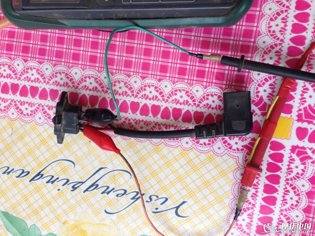

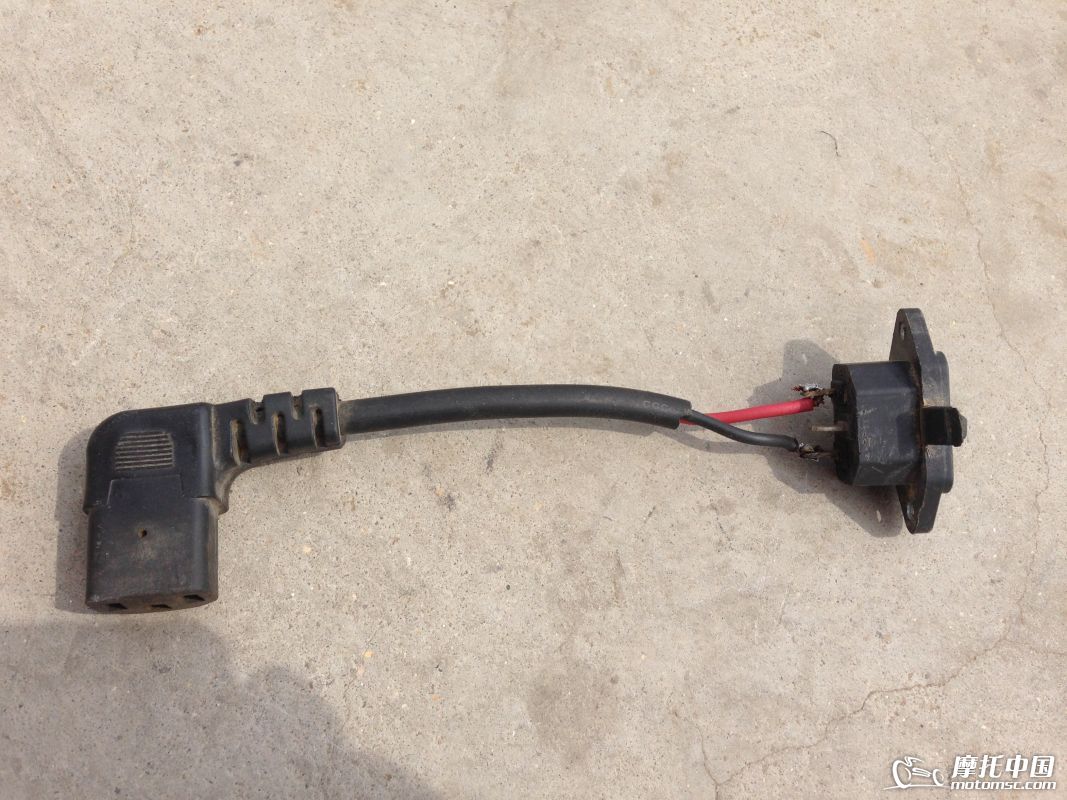

老焦你看这件武器咋样?与万用表结合可以完美的测量电动车运行时的负载电压,有了这个神器,麻麻再也不用担心我修电动车打火起火啦 IMG_7258.JPG IMG_7262.JPG
繁星点点  版主  发表于 2016-5-3 12:10:42  | 显示全部楼层
无敌兔 发表于 2016-4-30 12:15
老焦你看这件武器咋样?与万用表结合可以完美的测量电动车运行时的负载电压,有了这个神器,麻麻再也不用 ...
挺好,高手在摩托中国
