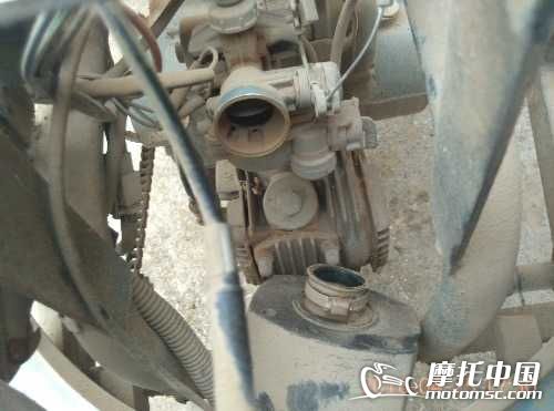

不合格的空滤让发动机的维修周期缩短很多
1958 24
这是一辆三轮车跑一千多公里就烧机油!
24 个评论
御龙千里  中级会员  发表于 2016-4-25 20:52:27  指尖摩托手机  | 显示全部楼层
一路梦想 发表于 2016-4-25 20:43
这是一辆三轮车跑一千多公里就烧机油!
不容忽视的问题。
刀客  中级会员  发表于 2016-4-25 21:38:45  | 显示全部楼层
橡胶件,塑料件质量太差
乡下村支书  初级会员  发表于 2016-4-26 07:36:32  | 显示全部楼层
一看就是一垃圾
追求卓越  初级会员  发表于 2016-4-26 10:37:10  | 显示全部楼层
这种110三轮车就没见过好空滤,,跑一段时间就烧机油
蓝衣NS125  初级会员  发表于 2016-4-26 23:02:09  | 显示全部楼层
这样的空滤基本没有过滤作用,灰尘都跑到缸里了。肯定磨损快了。
微信  初级会员  发表于 2016-4-27 11:16:06  | 显示全部楼层
三轮车跑得环境又差,尘土飞扬
为何而忙  中级会员  发表于 2016-4-29 21:25:39  | 显示全部楼层
本来就是超负荷使用,环境又差唉
轻骑摩托5680  初级会员  发表于 2016-5-14 22:46:42  | 显示全部楼层
有同感,我给人家换了一台新发动机用的不到一年又烧机油了
1663817477  初级会员  发表于 2016-5-14 22:52:49  指尖摩托手机  | 显示全部楼层
改一下进气管道
