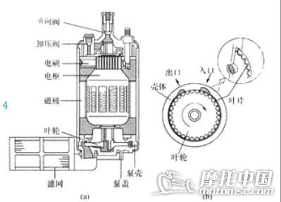

在 电 喷 发 动机启动和运转过程中,ECU控制汽油泵保持正常 运 转。由于汽 油 泵全部浸淹在燃油中,利用汽油进行冷却,不会因长期工作产生发热现 象,不 易 产 生 气 阻,也 不 会 有 燃 油 泄 漏,工作 噪 声 音 相 对 较 小 ,安全系数较高。汽油泵上还设置有安全阀装置,如果油路中因某种原因油压超过200kPKpa,则安全阀打开,汽油自动回流至进油口,以防止燃油管路被阻塞时油压升高,使油泵承载过高,油管破裂,或损坏油泵。
汽油泵出油口还设置有单向阀,它的功能是,:当 汽 油 泵 停 用时,密封油路,使整个供油系统保持一定的残余压力(即不致于失压),以便于下一次能顺利启动。当点火开关打开后, ECU将控制汽油泵工作2~3秒,以建立必需的初始油压。此时若不启动发动机 ,电 控 单 元(ECU)将切断汽油泵控制电路,汽油泵停止工作。发动机启动后, ECU电脑控制汽油泵一直保持在工作状态,以确保供油连续和油压稳定。
