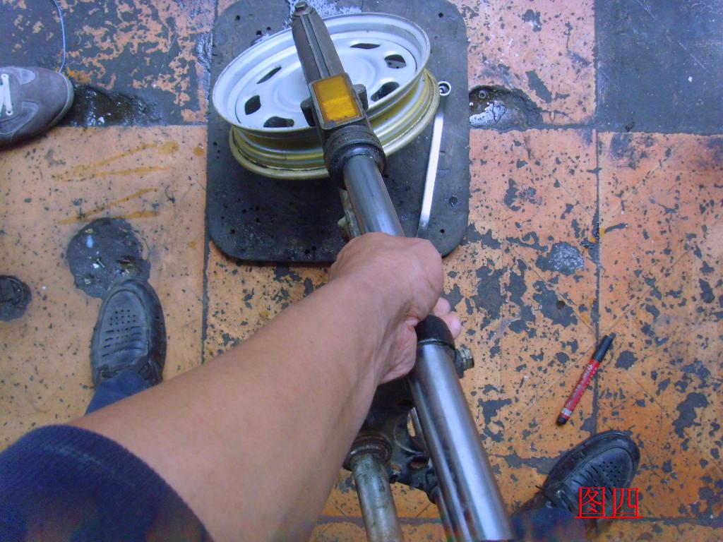

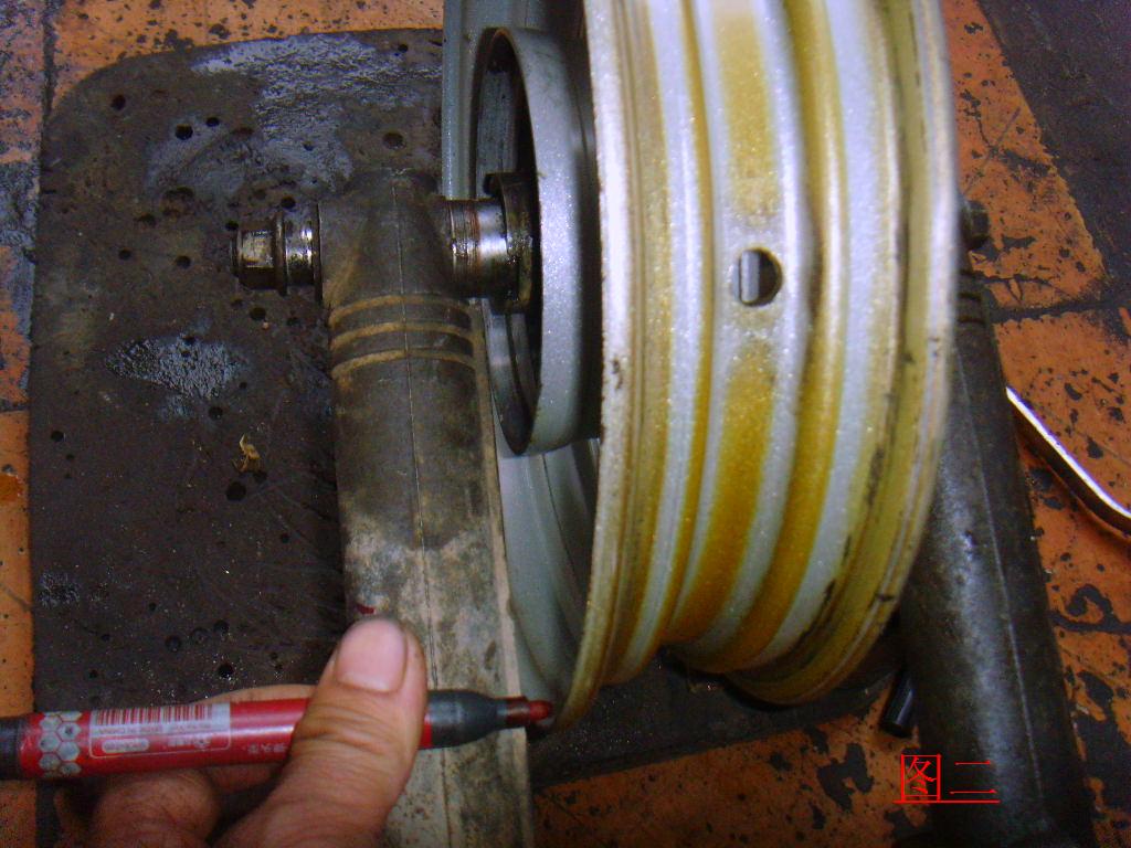

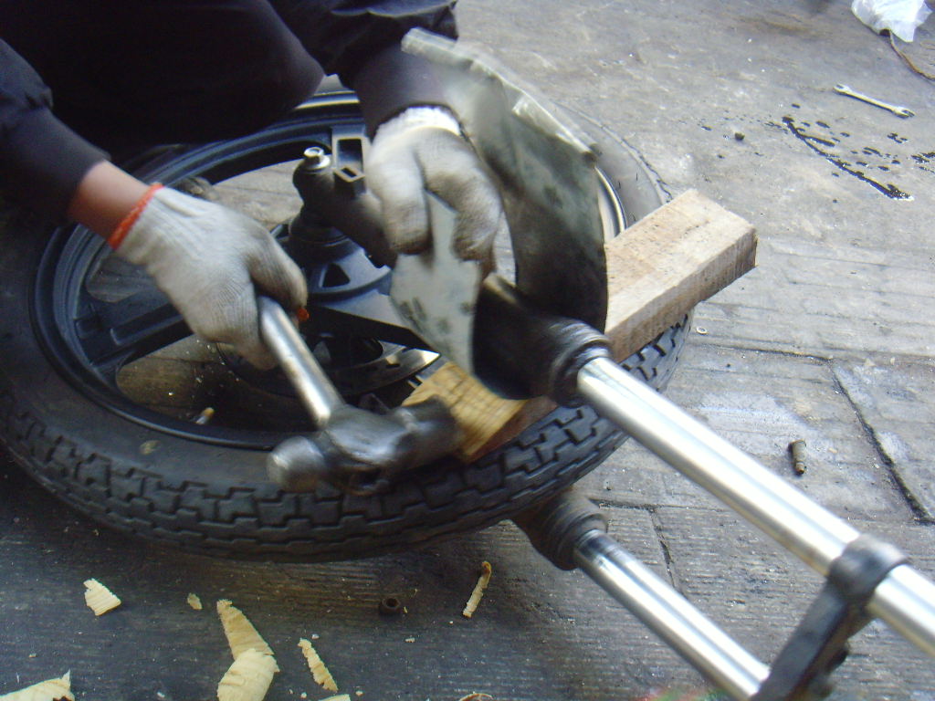

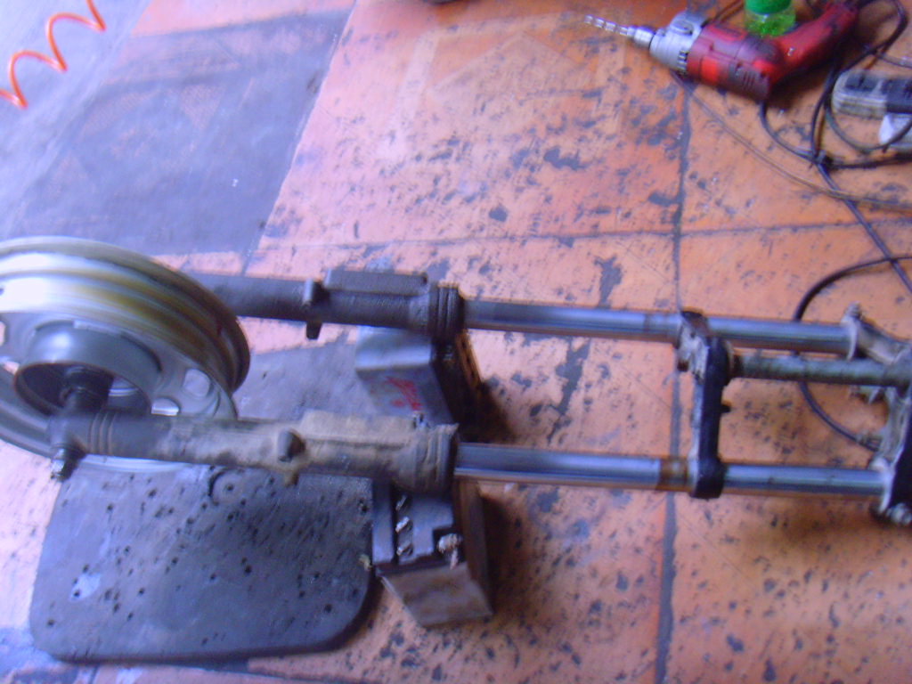

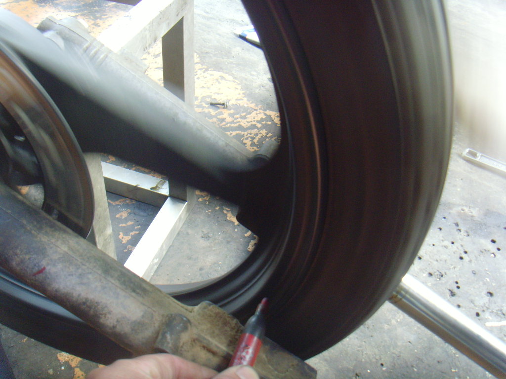

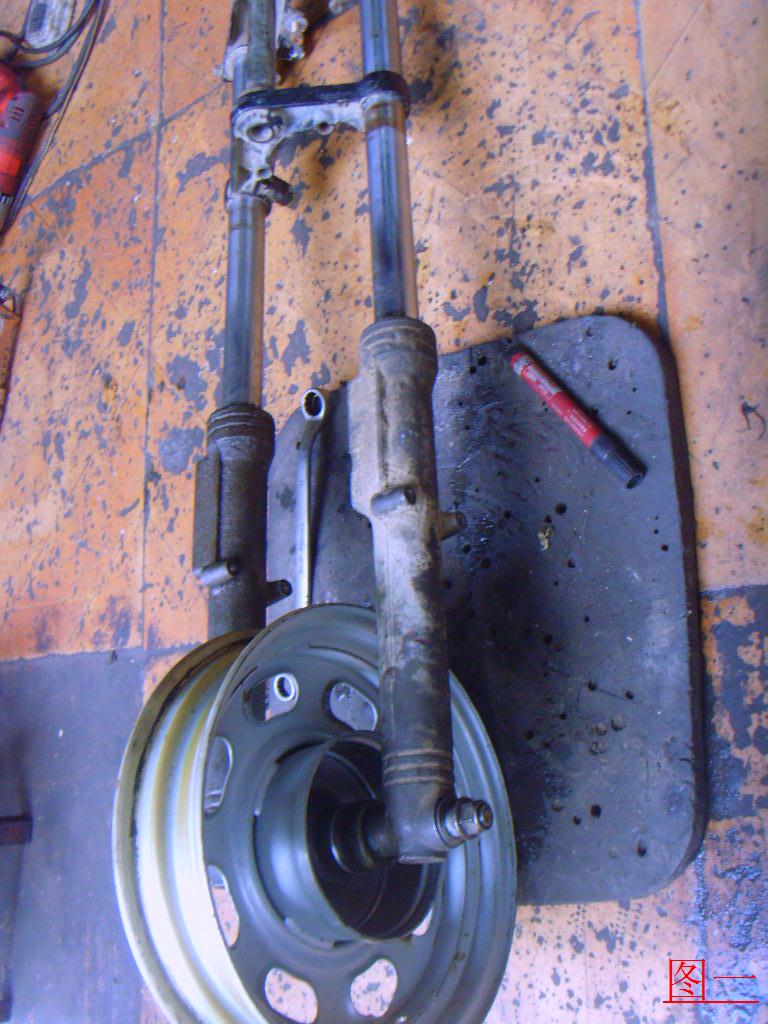

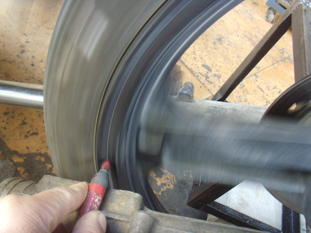

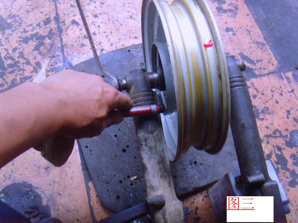

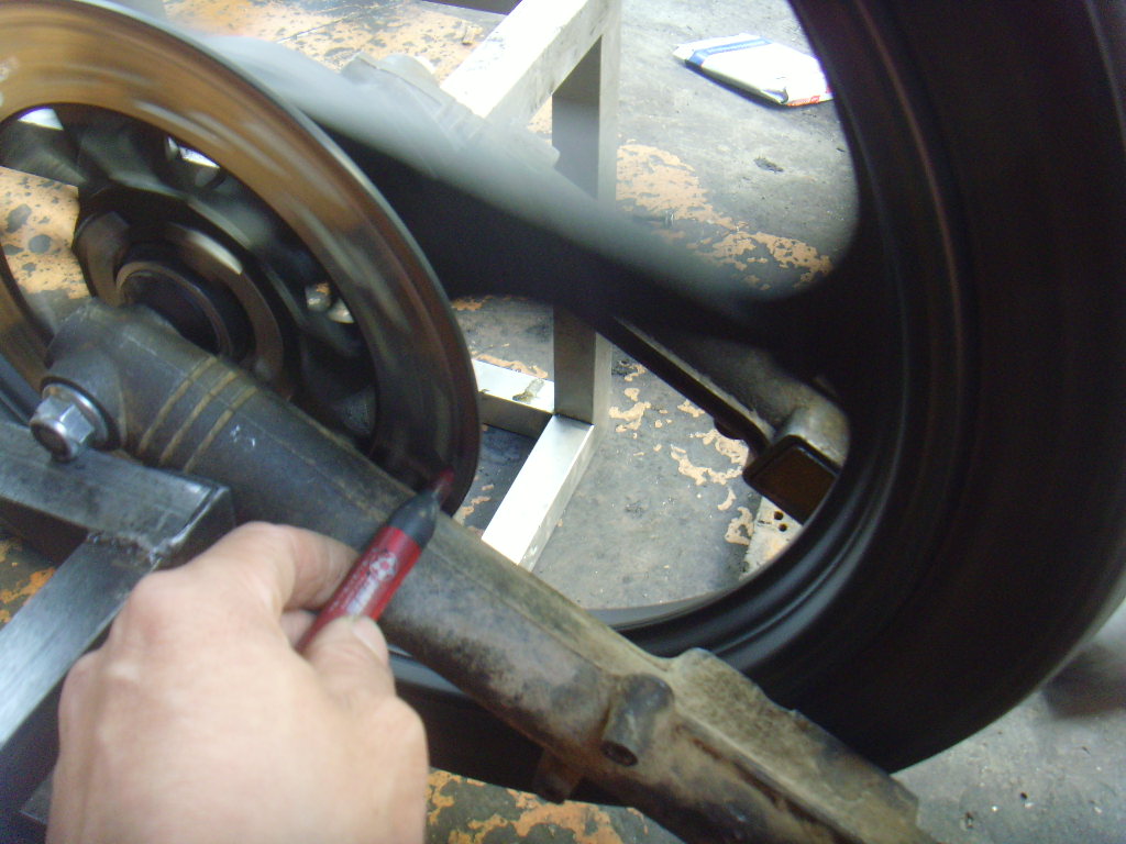

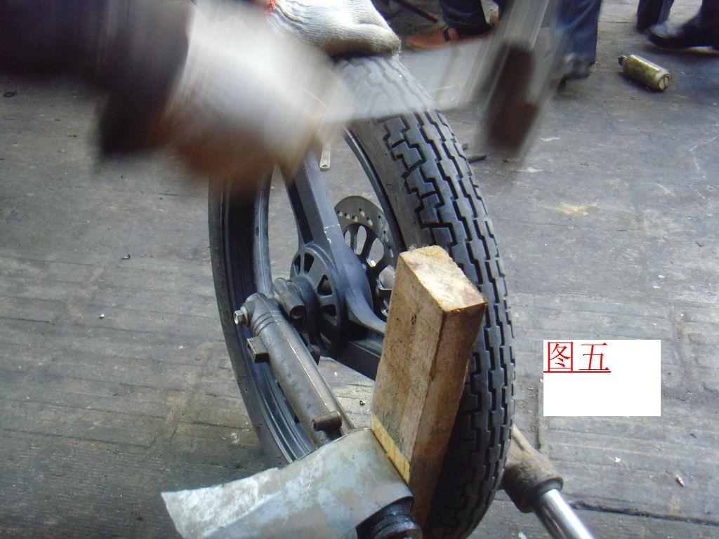

1,找WY款的废旧前减震一套,找尺寸合适的轮轴套,装好变形车轮。
2.慢慢转动找到变形处,做好记号。
3.使用坚木做校正挤压,使变形处回位。
4.或者使用暴力,就是模拟撞击力,在地上垫木板之类的东西,摔打变形处使变形处回位。
