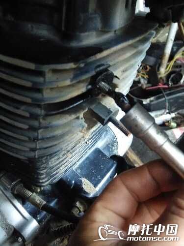

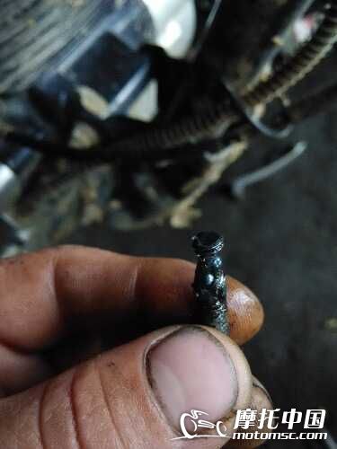

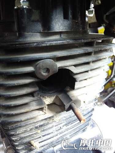

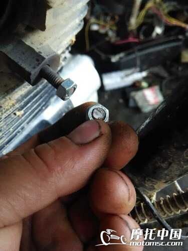

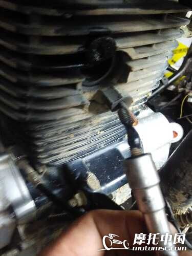

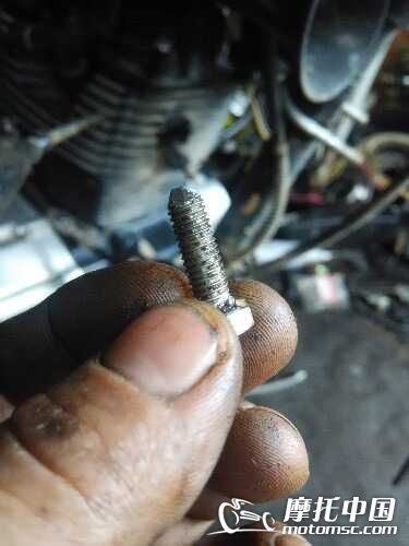

此车的镙丝断的比较深用电焊法先把它引出来再焊接镙丝哈哈工时到手.谁知断头镙丝断成两节.弄出来一节还有一节.总耗时半小时.

缸头罗丝断里面深的就不好弄了,我一般用锯子开口再用一字起子取出,轻轻松松,不过一边退一过往里转要喷点油就会容易多少。
