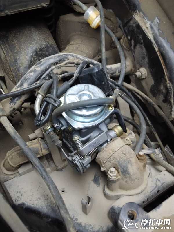

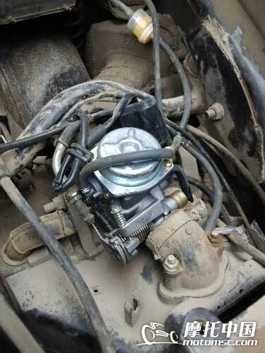

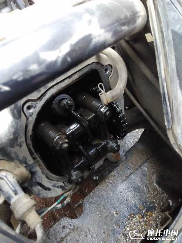

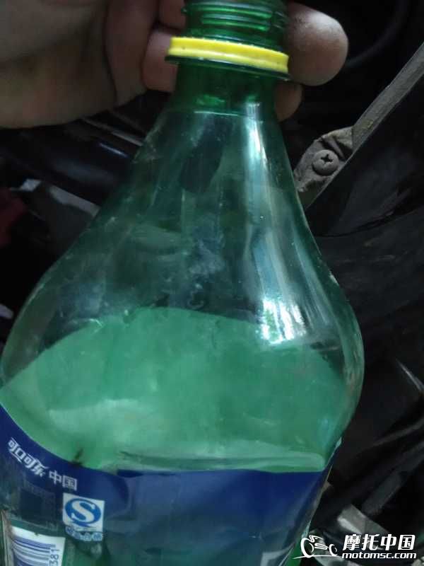

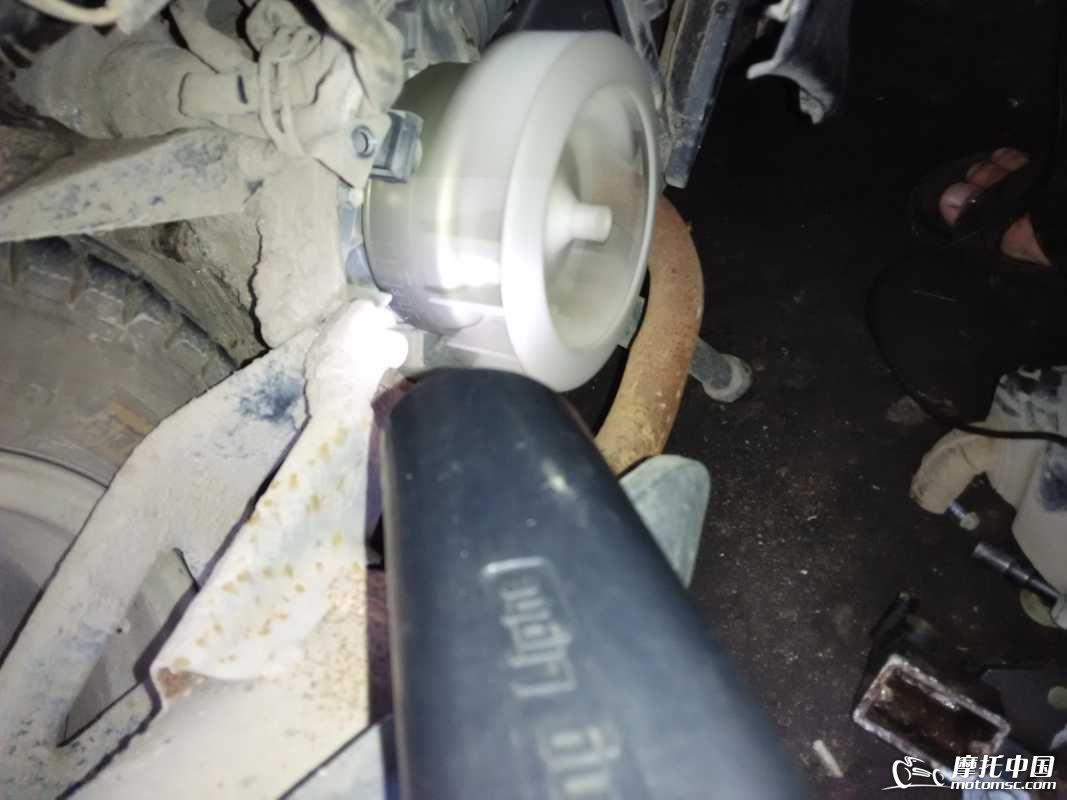

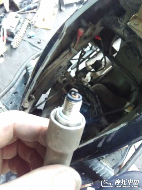

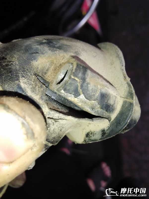

    .一台仿公主车主反应骑着骑着松下油门就熄火.熄火后成功启动.但加油就熄火.等一会儿又好啦.有一次松油熄火差点被人追尾.这样的情况时有时无.既(有时开一大半天都不会有)化油器三天前工友以经换过新的.故障依然存在.要笔者彻查此故障.如图 IMG_20160509_100107.jpg 接车后小试1公里未发现异常.让车主带上笔者再一次试车也无果.奇怪了?抽支烟想了一想,告訴车主要系统的查一查.车主说只要能搞定时间和钱不是问题.在时间允许和金钱的诱惑干它.按照基本原理查一遍.此类故障机械方面存在可能性虽然不大但.笔者还是简单走了一遍.例如缸压.气门间隙 IMG_20160509_100103.jpg IMG_20160509_101303.jpg 还点火正时.点火能量都做了.数据确定不是以上的问题 IMG_20160509_105227.jpg 那么这个故障应该往油路方面再查.启动发动机怠速还比较稳定,拔下油管把油管放入瓶中慢慢的加油门.发现在5000转那个点油管不出油.左右摆动进气岐管即(化油器前面接头)发现有漏气换掉岐管后5000转时下油好一点.把油开关也换掉再看气油流量 IMG_20160509_105405.jpg ok故障找到.但万万没想在这时装复好后瞬间加油门反应发卡.拔下空滤接口铁丝拔动柱塞.发卡现像消失.熄火后手小指头拔动柱塞有轻微的卡滞.拿一新化油器对比很明显.装车后油门反应正常.故障排除.总结:往往新的东西最害人.不要相信新的.只有吃透原理靠测试数据加以推理就不用怕鬼一样的故障
