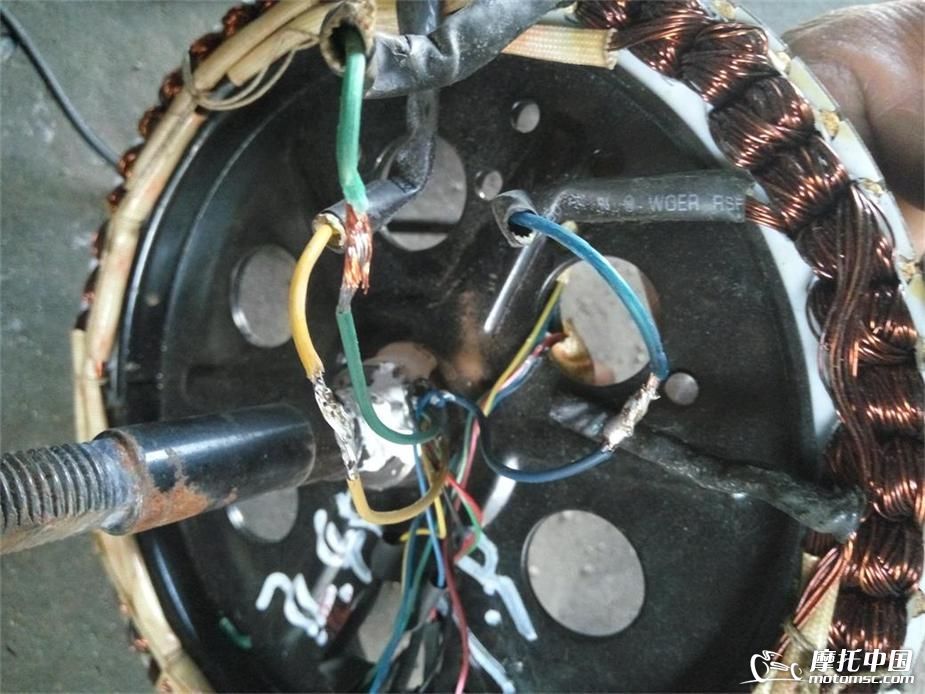

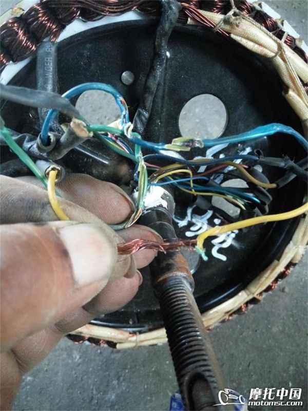

       电动车爬山,不走了。支起大支腿转后轮一顿一顿的。拔开电机主线与控制器的接头,还那样。-----拆电机吧。话不多说,上图:
烧了

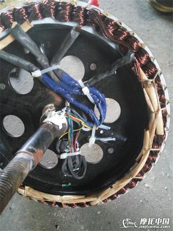

固定
安装复位。。。打完收工。

还好绕组没烧
 楼主| 繁星点点  中级会员  发表于 2016-5-19 17:29:55  | 显示全部楼层
电机线那面端盖螺丝拆了
另一面的大螺母拧至与轴头平齐
地上放木块,双手握住轮胎,往木块上使劲冲击
一下两下  一下两下
好了

小心千万别把盖子弄坏,新日的有一款特别娇贵
