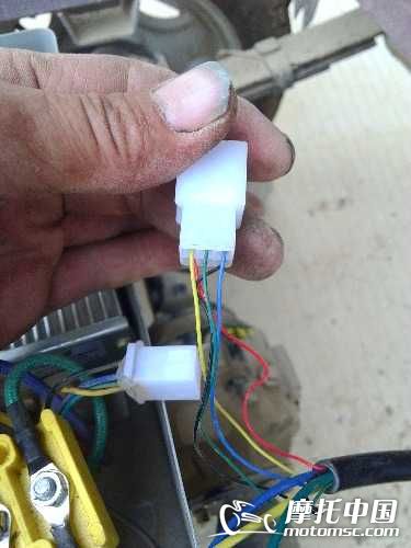

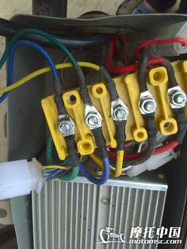

    有很多的中置差速电机在更换之后运行方向不对,其实改变运行方向很方便,大家看图片

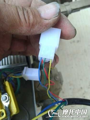

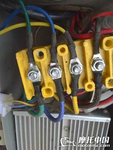

    把电机霍尔线的绿色线不动,把黄色和蓝色互调,电机相线的黄色不动把蓝色和绿色互调一下
     楼主| 发表于 2016-5-31 18:04:49 指尖摩托手机 | 显示全部楼层
    看图
