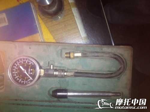

老话重提、我先说一下缸压表,启动发动机充分预热,熄火后卸下全部火花塞,将缸压表连接在火花塞空处,这时,节气门或化油器柱塞全开,电喷车记住断掉汽油泵电源或者汽油泵继电器;按下启动开关发动机运转3-5s。这时你会看到仪表的指针会逐渐上升、到最大数值既会停止、这时候就是气缸的压缩压力、仪表旁边有个复位按键,迅速归零、按上步骤重复2-4次,观看气缸压缩值的变化、一提高精度测量。四个气缸压力不能差距太大、如果差距过大、你是无法做平衡的啊!
