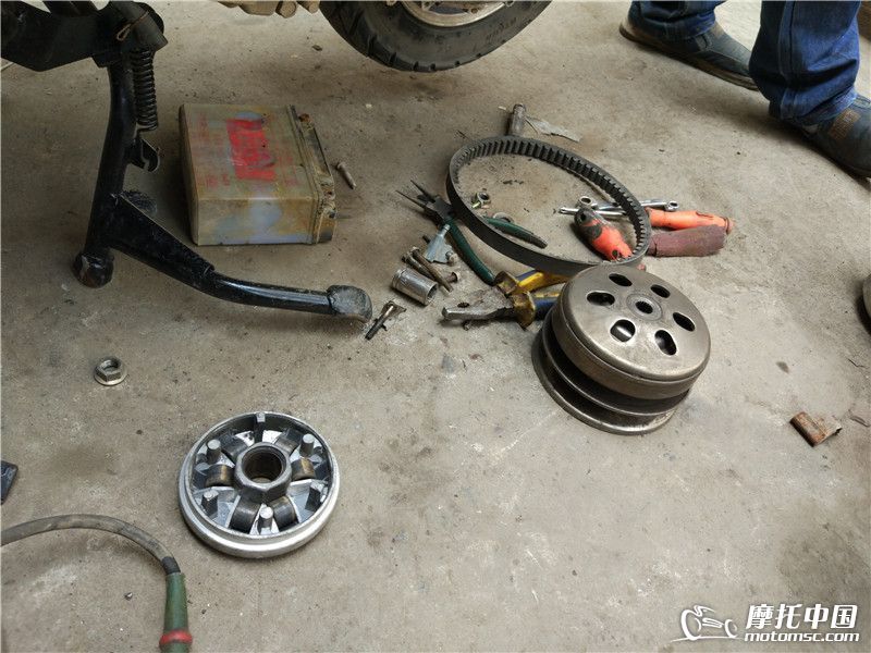

一辆GY6  125的老踏板车,起步要很大的油门才能起步,油耗高,后皮带盘甩块磨损,皮带磨损,普利珠磨损都会造成这样的结果。
在不更换配件的情况下,当然是有回报的,为了达到节油的目的,就简单的对前移动盘里的支撑套打磨2MM左右。
打磨掉2MM是为了前移动盘和风扇叶之间的间隙变小,增加了前皮带盘槽的直径,安装后,启动发动机,只要稍微加点油门就可以起步了,达到节油的效果。

效果很好,改过很多车了,
