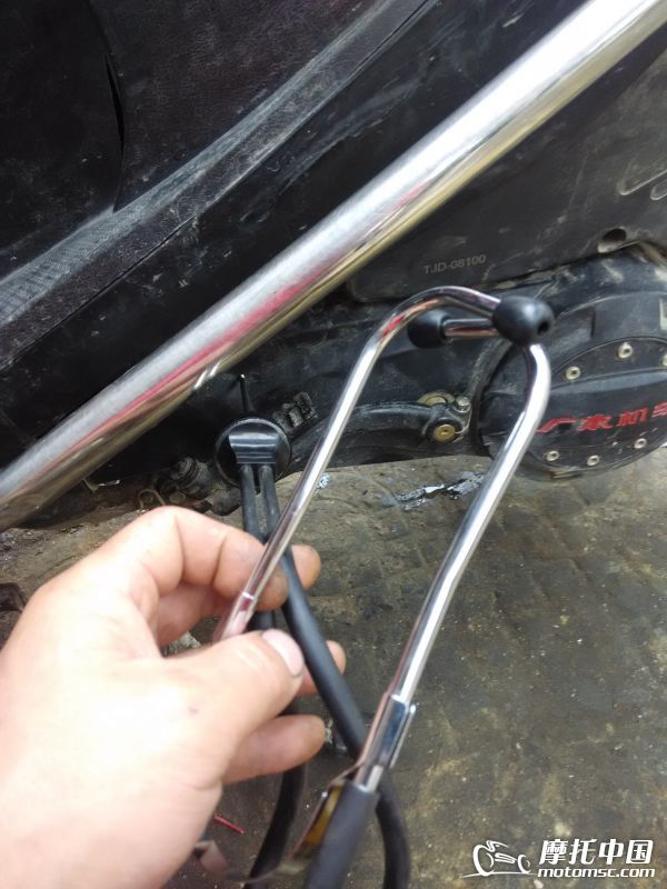

    一台仿dio踏板,据车主反应,车子容易熄火,而且最高速才能跑70表速,问诊得知之前可跑90表速。
    先启动发动机耳闻异响很大,用听诊器确定异响是传动前盘发出,同时怠速不稳定。

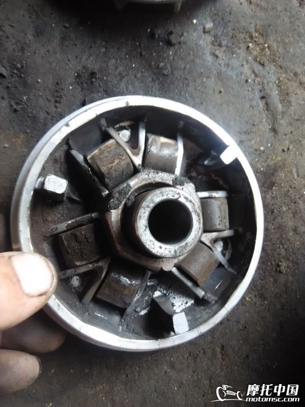

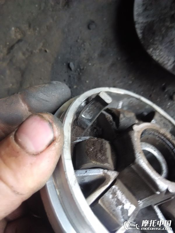

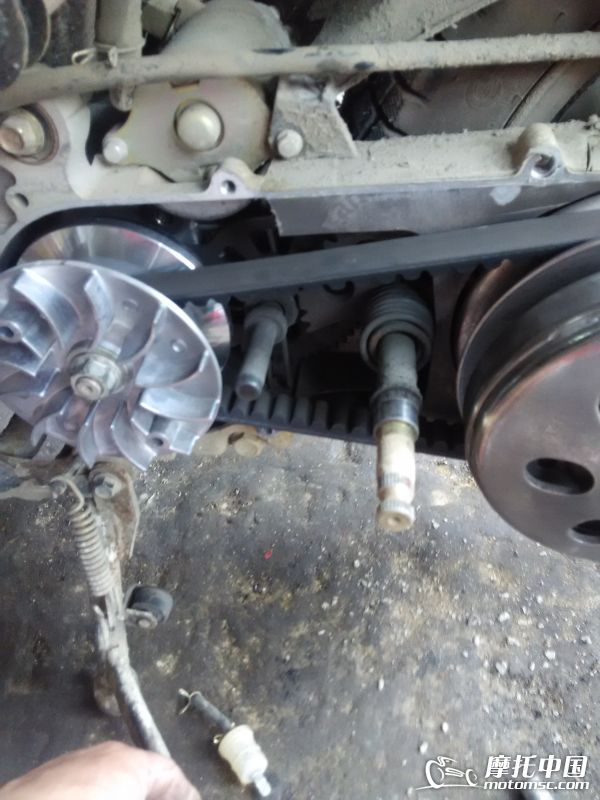

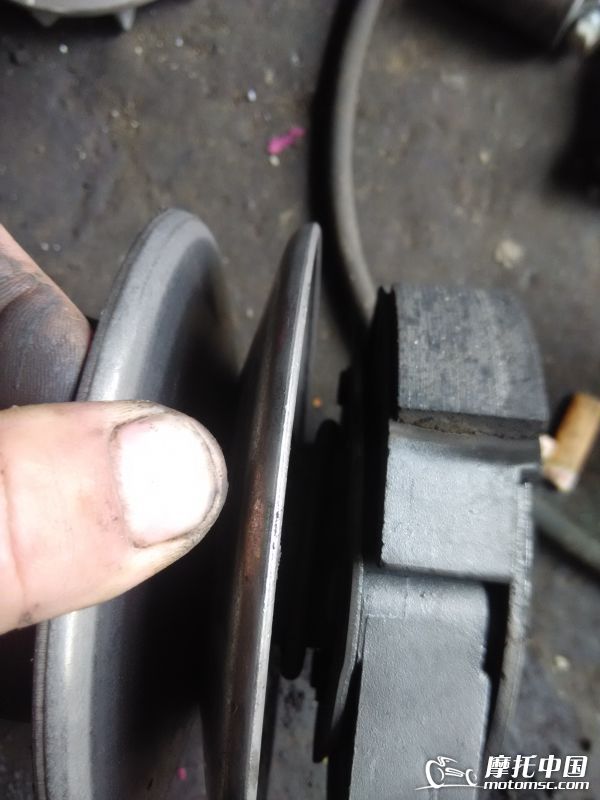

    拆下传动发现开闭盘有发卡现象,普利盘磨损严重,而这些都不会影响怠速。

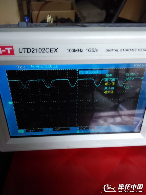

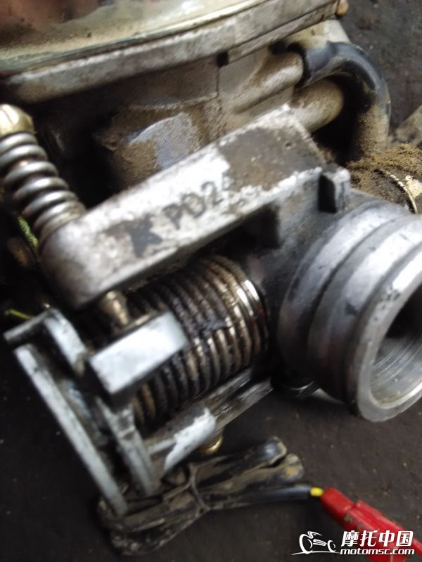

    借用示波器采集进气压力波形,从形状上看出波形形状不正常,怠速时真空度大,最小电压变小才对,怎么会有1.82V这高的电压值呢?
    难道是进气门漏气?拆下缸盖检查汽门间隙在正常范围。
    用手摇动曲轴还有那么大的压缩阻力,启动车后用手左右搬动喉管没发现异常,根据波形显示和经验相结合,我觉得化油器有问题。
    更换化油器,并调试好后,启动怠速稳定,波形正常。
    换上传动组件,复装试车最高表速92,故障排除。

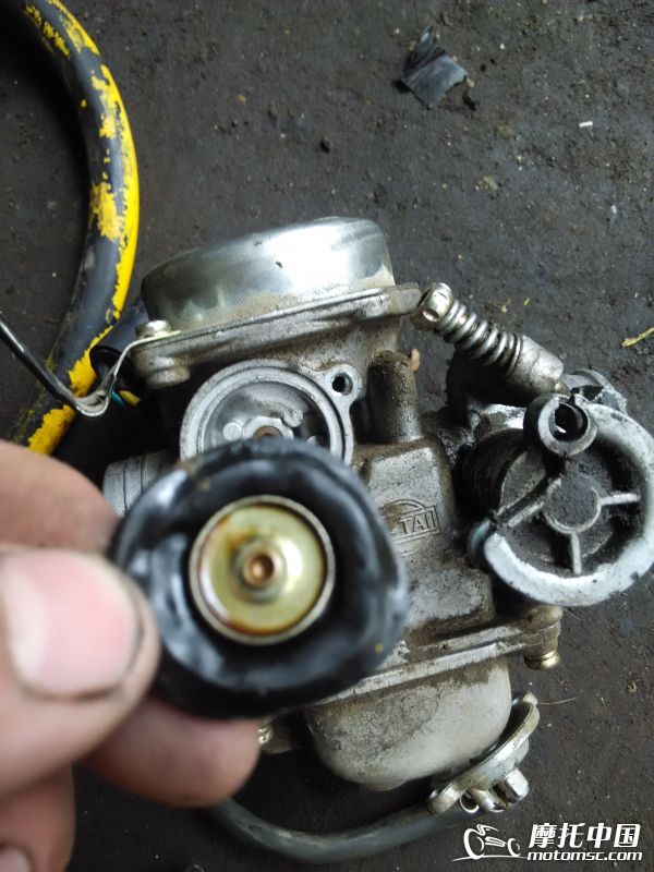

    忙完工作后,在和一友人分享今天的收获及讨论这个真空到底是从哪里漏掉的?他提醒我说:会不会是节气阀的轴漏?拿出旧化油器研究,发现负压膜片穿了。节气阀轴那很湿,用化清剂一喷漏进了喉腔,真空原来在此泄漏。

    第一张波形图,是化油器没有调节好的波形,如果调试不出第二张波形图的样子,那么这个化油器是坏了,原因是真空泄漏。龙版主波形分析这块,进步很快啊。
