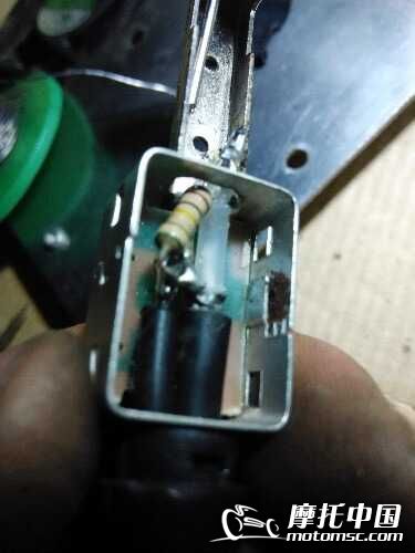

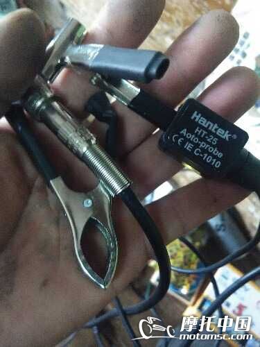

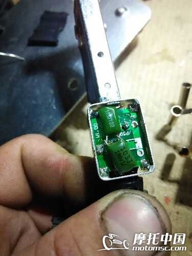

目前我们就用这种兼价的探头用20nf电容,100k电阻手工成,约:5000*1的探头.如参考图
