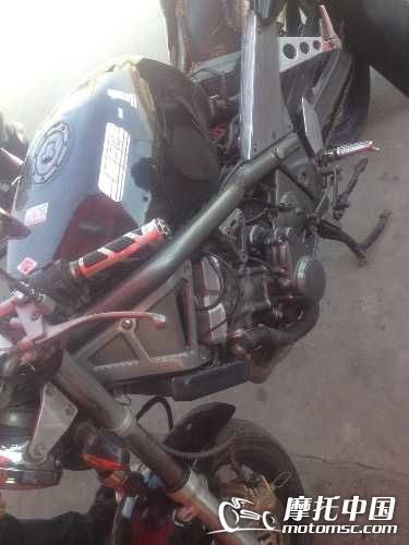

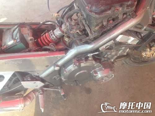

    前几天朋友圈介绍来了一台cb-1经典车型,热车直接不着车了,着车后噪音噼里啪啦!上图

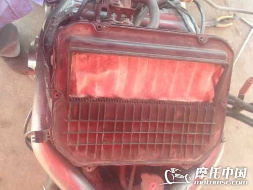

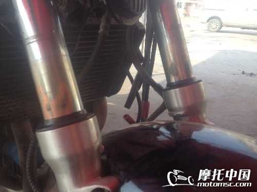

     楼主| 发表于 2016-6-16 17:06:39 指尖摩托手机 | 显示全部楼层
    看看空滤和减震都已经报废了

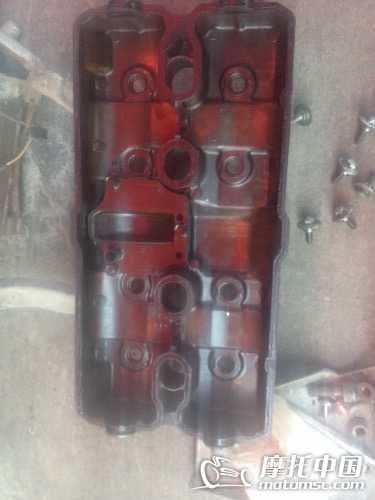

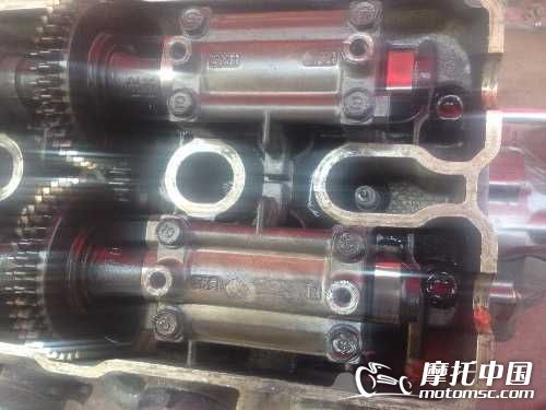

     楼主| 发表于 2016-6-16 17:09:18 指尖摩托手机 | 显示全部楼层

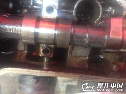

    缸盖已经打开、凸轮轴压盖都装错了,真是无语啊!

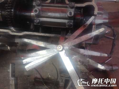

     楼主| 发表于 2016-6-16 17:14:27 指尖摩托手机 | 显示全部楼层
    机油保养太差、测试气门间隙、大的大、小的小,没有一个标准、更是无语了!

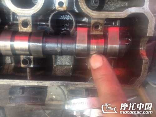

     楼主| 发表于 2016-6-16 17:16:23 指尖摩托手机 | 显示全部楼层
    凸轮轴已经磨损、不用上尺子了,手感已经知道了

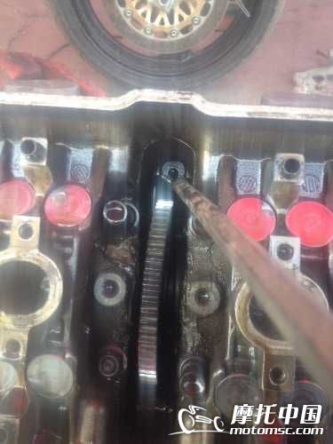

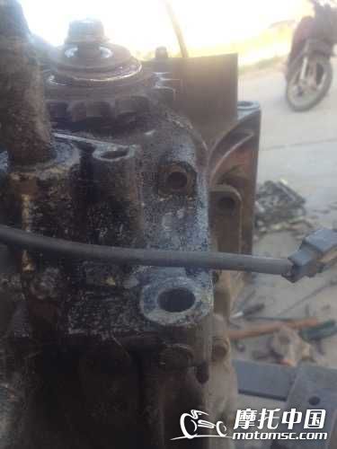

     楼主| 发表于 2016-6-16 17:19:42 指尖摩托手机 | 显示全部楼层

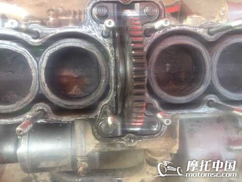

    中间齿轮竟然没有螺丝,两边,国人做事的风格、对带工作也太不严谨了。

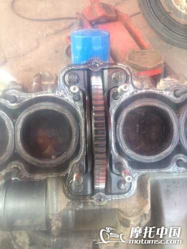

     楼主| 发表于 2016-6-16 17:22:26 指尖摩托手机 | 显示全部楼层

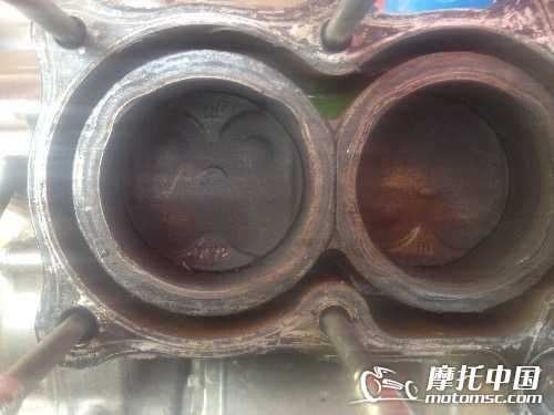

    四个缸套还好、没有明显的拉伤、活塞的方向给竟然给装错了。

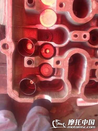

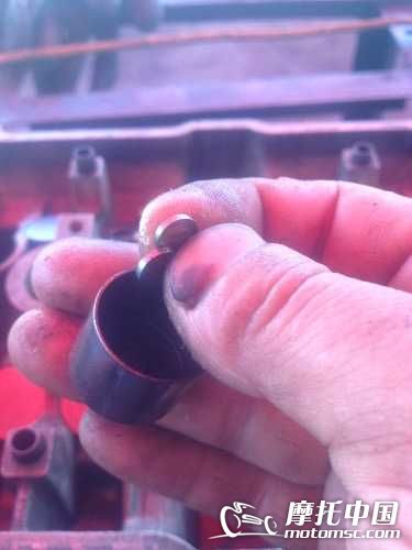

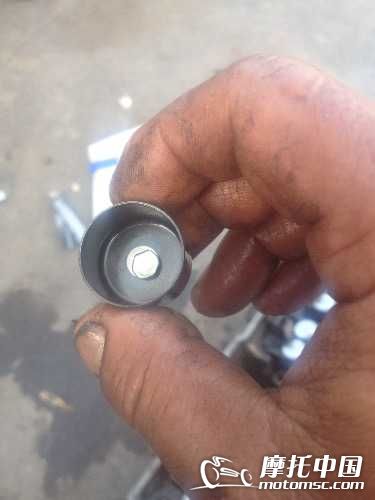

     楼主| 发表于 2016-6-16 17:37:00 指尖摩托手机 | 显示全部楼层

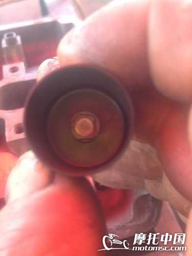

    这种车型基本都是顶杯式的,依靠调整垫片的厚度来调整气门间隙、里面竟然以各种后度的铁皮来填充气门间隙;更让人感到无语啊!
     楼主| 发表于 2016-6-16 17:39:17 指尖摩托手机 | 显示全部楼层
    链轮最主要一颗加强紧固螺丝竟然没有啊
