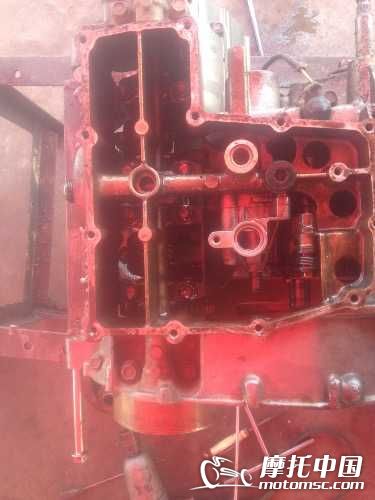

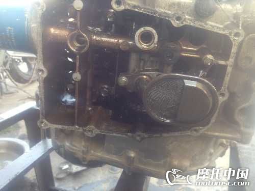

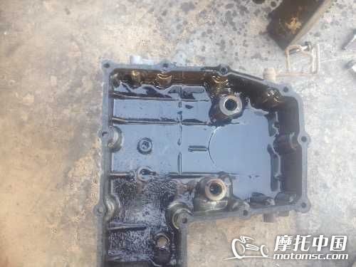

     楼主| 发表于 2016-6-16 17:43:50 指尖摩托手机 | 显示全部楼层
    拆卸油底壳、脏的吓人啊!抵挡机油惹的祸!

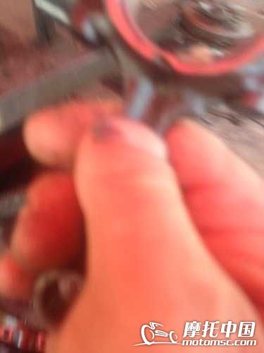

     楼主| 发表于 2016-6-16 17:46:14 指尖摩托手机 | 显示全部楼层
    曲轴连杆取出来了

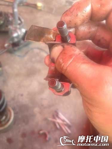

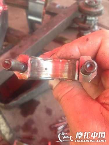

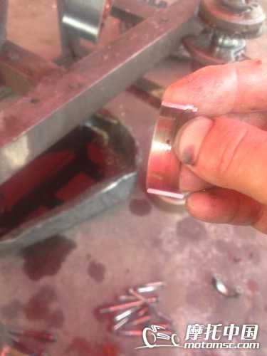

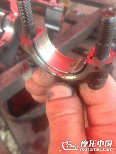

     楼主| 发表于 2016-6-16 17:49:26 指尖摩托手机 | 显示全部楼层
    拆解连杆瓦、已经报废、巴士合金去那里了,下面全是垫的銅皮。
     楼主| 发表于 2016-6-16 17:51:02 指尖摩托手机 | 显示全部楼层
    此机器基本报废、想焕发青春也不是太难、成本不会太低。
