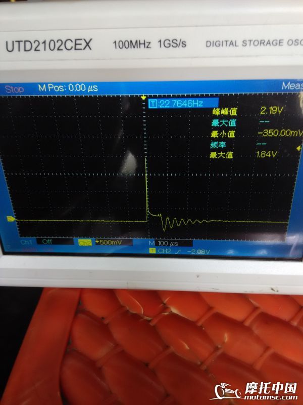

一台踏板GY6机型高速跑不起来,这个车主也是个半桶水的师傅。据他说以前也修过车.而出现这样的问题自已把化油器,滤芯,点火器,能换的都换了还是跑不起来,由于这种换无可换的问题那接车后什么都不用想,直接架上示波器,看下高压次级点火,燃烧时间和击穿电压都在合理范位

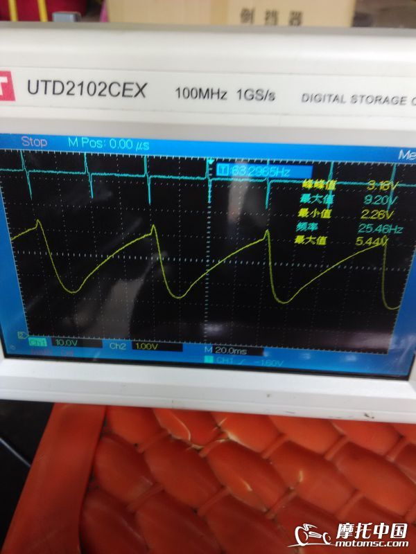

再看怠速时的压力波形没问题.

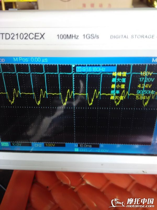

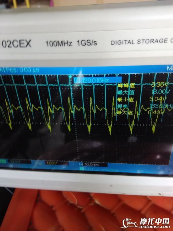

把油门再加大一点发现波形不对如图
这是进气量不够造成的这样的波形,把空滤接头拔下.再看波形。OK

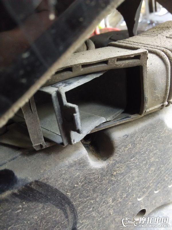

可想想车主当时说是换了新的空滤呀?难道是空滤的质量有问题?拆下色件边轨.发现进气口的塞头把进气口给阻了一点点
重新定位。路试一切完好.故障排除。
