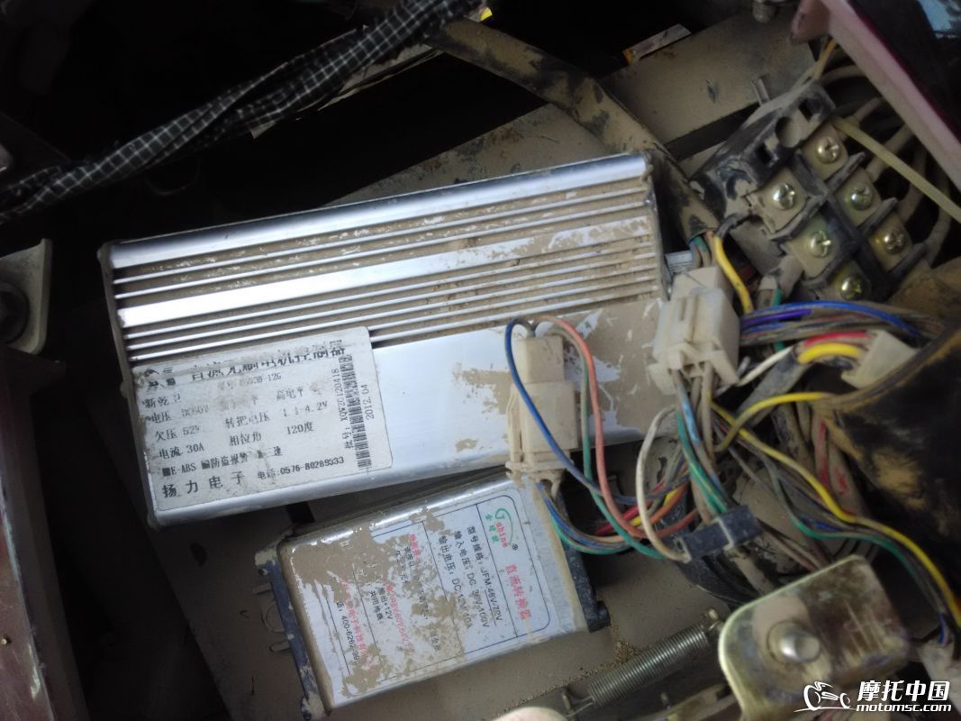

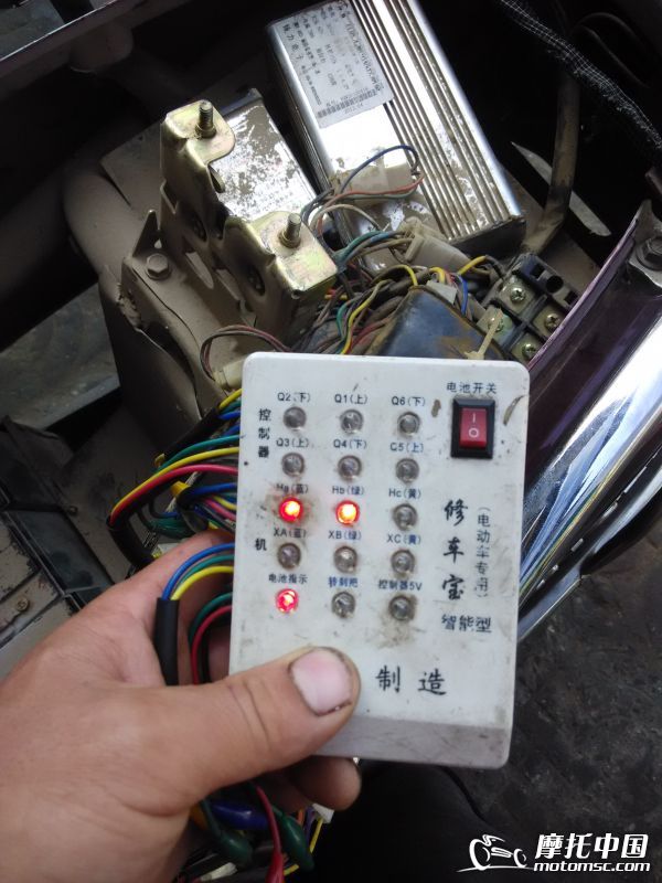

无敌兔 发表于 2016-8-6 00:12 电机霍 耳单只损坏 或接触不良
Lj7551 发表于 2016-8-6 13:30 这种情况我一般换个万能控制器,只是具体问题查不出来,但效率高。
笨鸟先飞 发表于 2016-8-6 09:10 一个是接触不良,一个是匹配问题,一个是控制器问题
