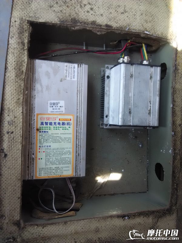

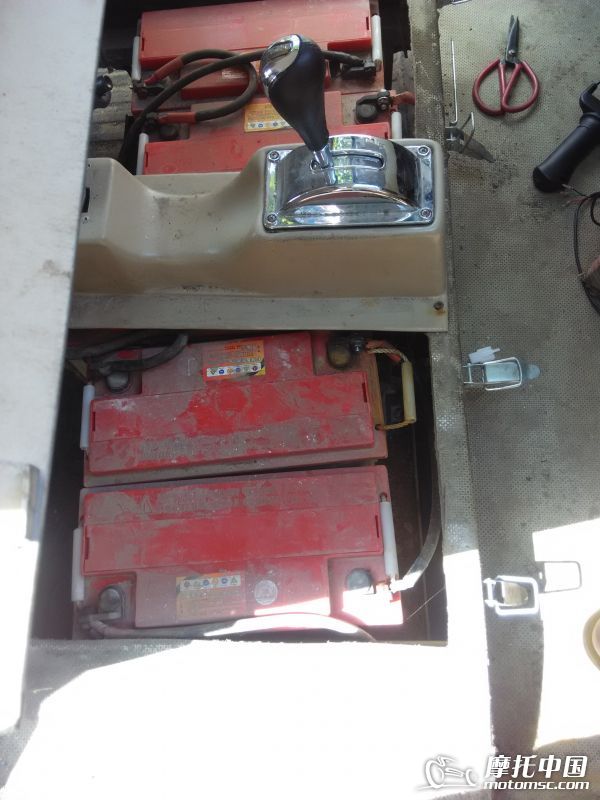

接到一部60电动汽车,这台比上次那台不管是控制系统和车身材料都要好。此车故障点是打开电门,仪表显示有电,但无法驱动电机。接到一部陌生的车该怎样下手呢?打开座包,测量电池电压,电压正常。
再找到控制单元,了解及分析控制电路。

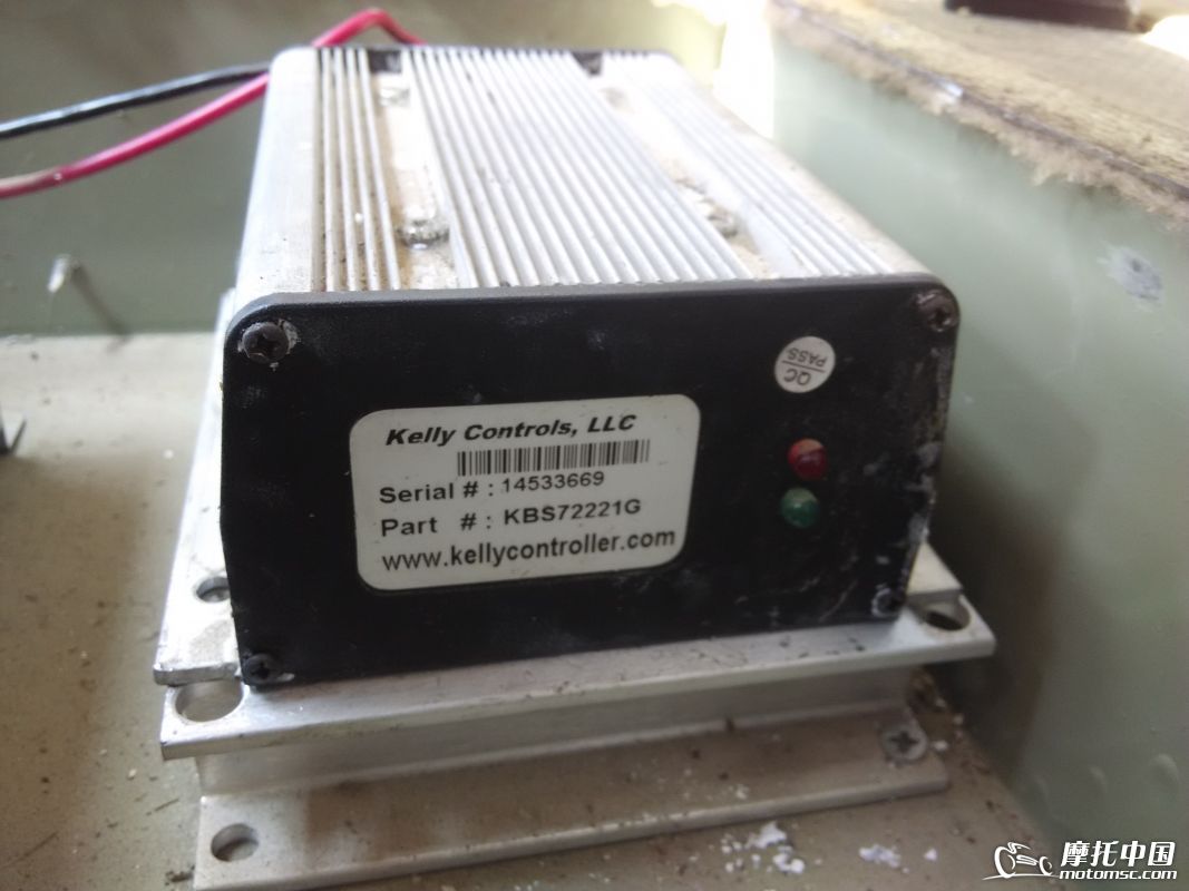

经查得知,打开电门,这个电门锁有二个档,开一档仪表显示电压,照明电路可以通电。开二档继电器才吸合,听到一声继电器吸合,再供电给控制器,查控制器有电压,再测油门转把信号异常,就在这时,手机死机了,拍不了照了,拆下油门转把将其分解,找一个电动车的转把取出里面的霍尔代换之,复装加速正常。
这台车的控制器输出信号有防飞车功能,即断开转把再插上是要重新开关电门一次才有效的。还有档位控制,当控制器识别到档位处于空档时{即档位开连接线开路}是不会驱动电机。希望这些能帮助到有需要有朋友,当然如有高手对电动汽车有另一番见解,欢迎来砖。
