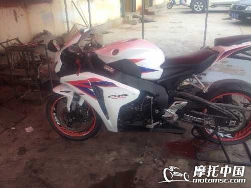

改装了了大进气量空滤、我们简单谈一下cbr1000rr的ecu.

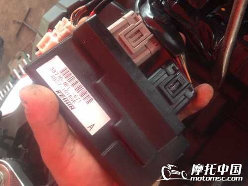

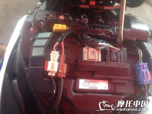

本田特点 是采用京滨的ecu,接口两边灰白双色一区别、从贴纸含义表示。mel车型代号cbr10000rr车型代号,j字代表日本版本、也就是我们常说的本土版本。a代表美国版本、ca是美加版本、ed是殴盟版本、。美国和加拿大版本是不含芯片钥匙的,因为在美国销售摩托车时候、发规认为芯片钥匙不是摩托车的一部分,需要另外支付消费税,所以是分开销售的用来保护消费者利益。不同版本ecu在接线口位置上是不同的,不可以跟换,我记得去年维修隼时,版本的不同、连续跟换3个ecu都不是一个版本、都不匹配。
