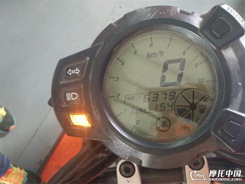

接车后检查车辆状况  车辆行驶6379公里 剩余两格燃油 车辆外观无明显损伤
故障灯闪烁

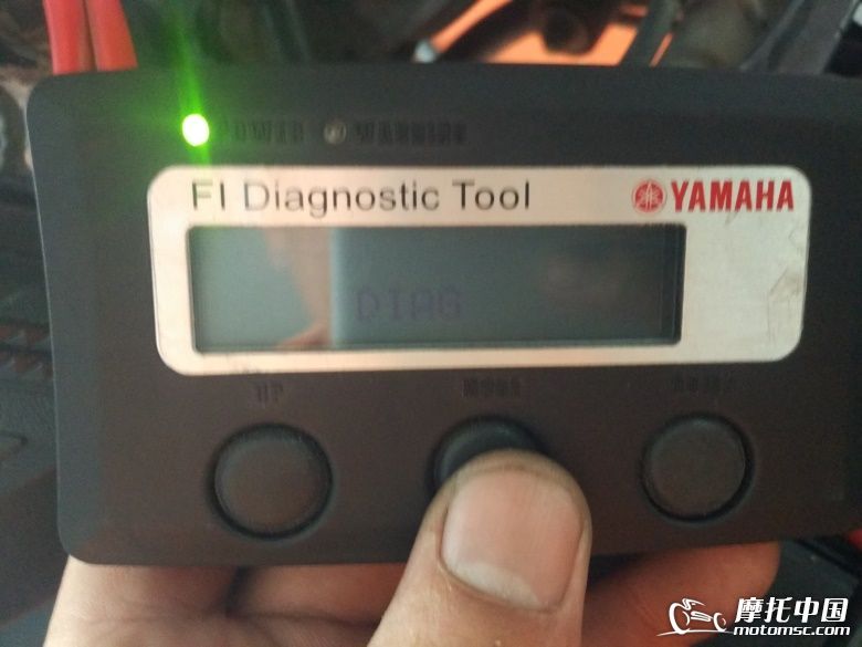

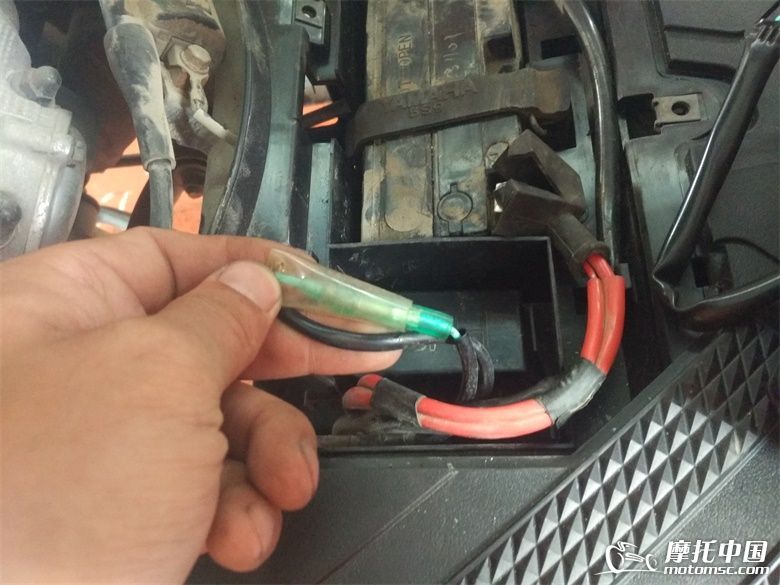

拆开电池舱盖板  找到诊断连接段子
连接诊雅马哈故障断仪(也可通过故障灯闪烁频率读取故障代码)

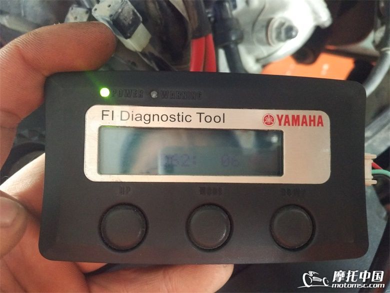

吐槽一下雅马哈的诊断仪  连个背景灯都没有 要不就是我人品不好
拿到个灯坏的

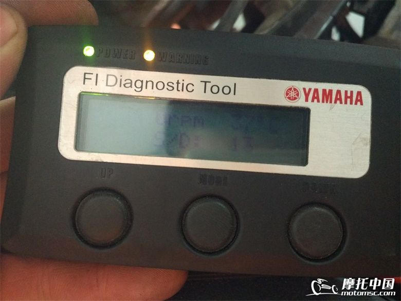

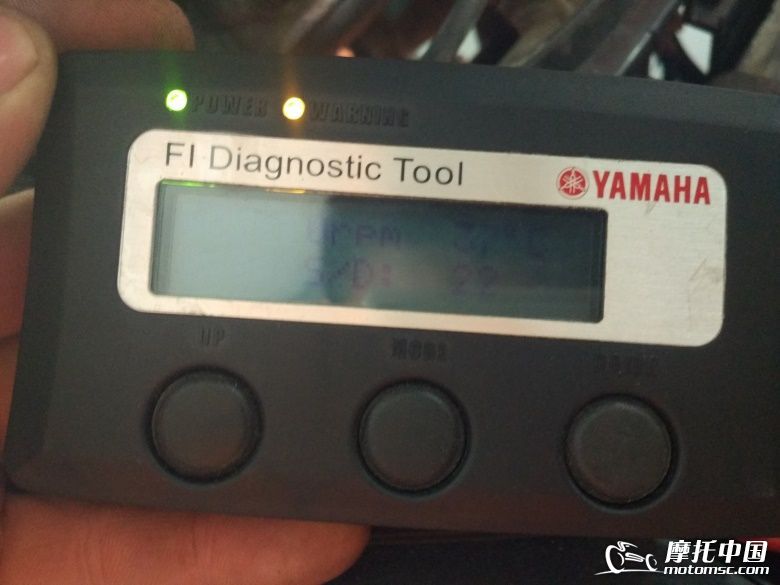

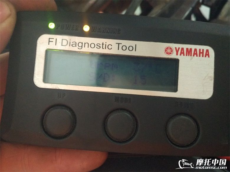

读取故障代码22  13  15

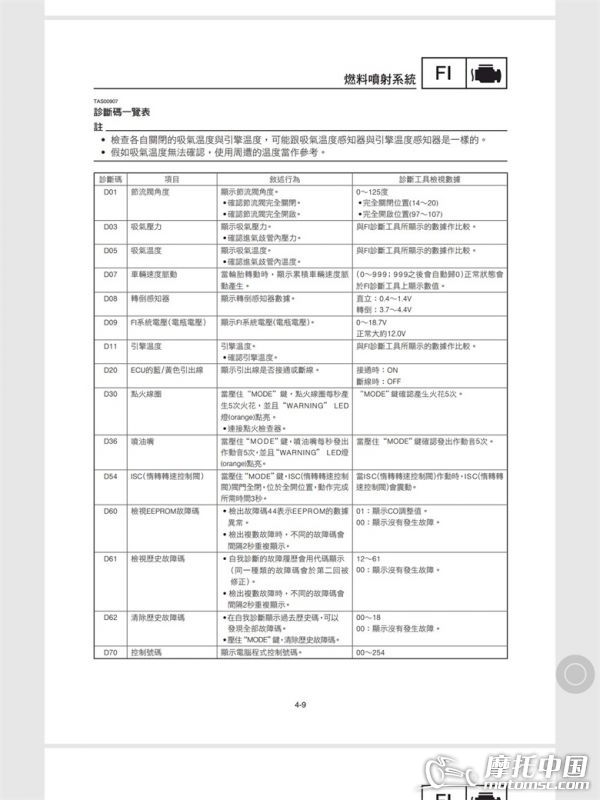

知道了故障码我们就要想办法解决它 一般的思路是直接找到故障部位看看有
没有问题  我喜欢先验证在检查  充分利用诊断仪的各项功能可以事半功倍

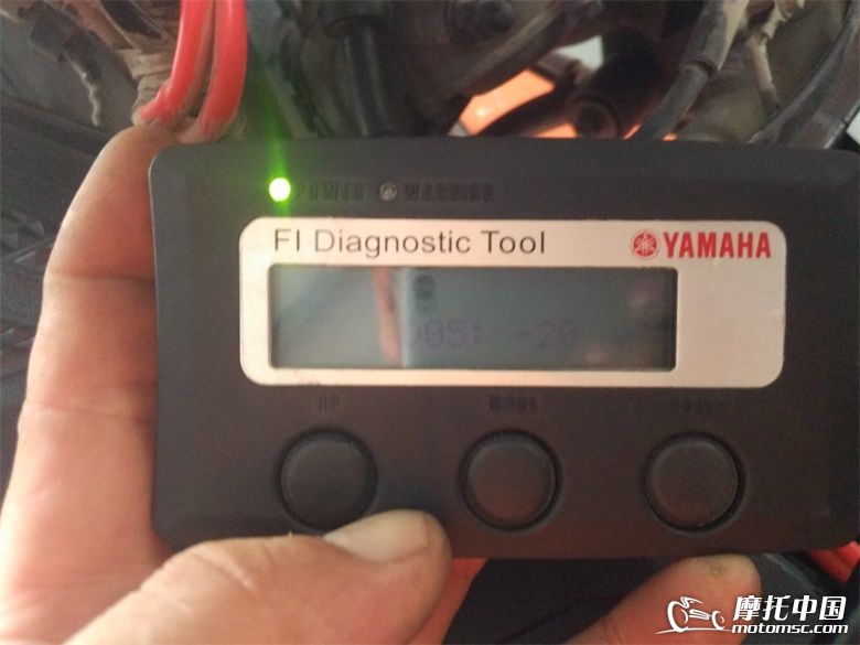

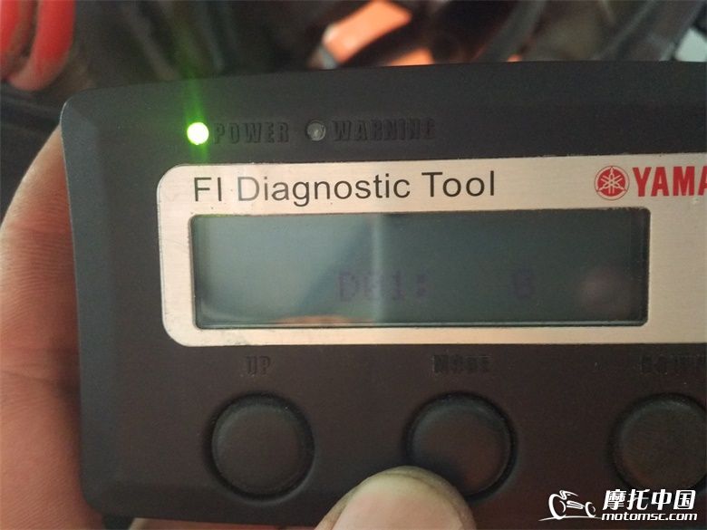

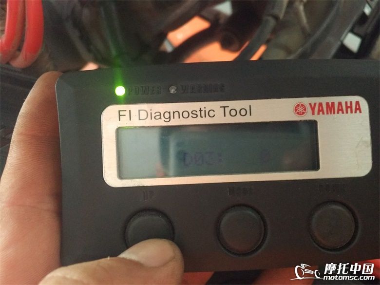

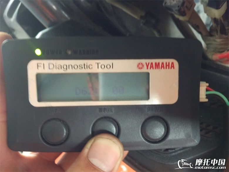

调去 03  01 05选项 读取数值
01节气门位置数值为0 03进气压力数值为0   05进气温度为-20

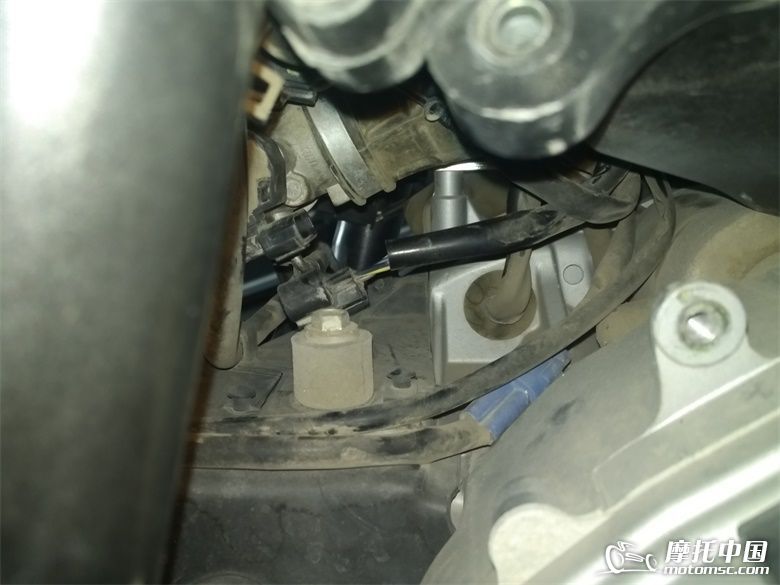

三合一传感器数值都不不对  拆检发现传感器接头没插 这种错误也能犯?

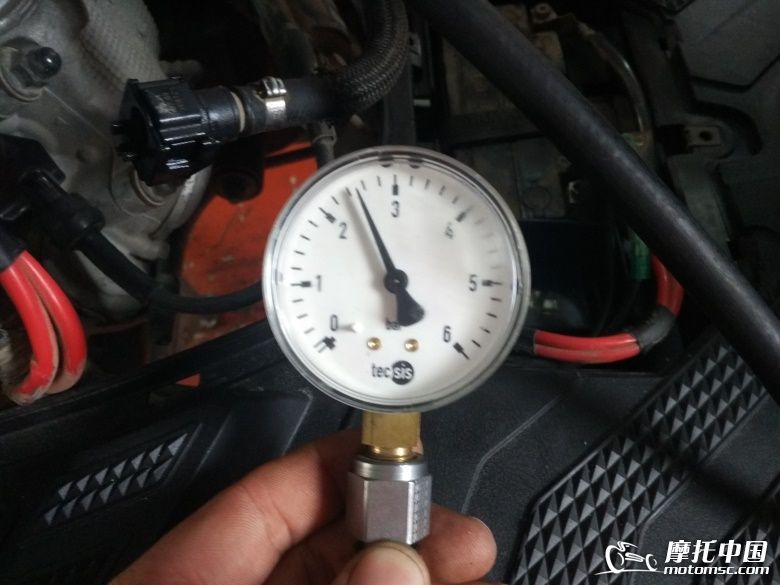

接好插头  顺便测试汽油压力为2.5 正常
