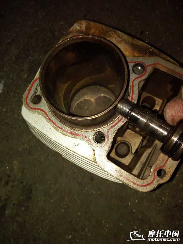

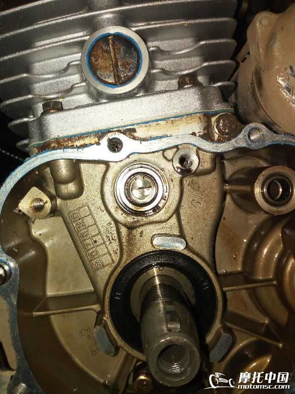

CG125(15销)缸套外围直径62毫米.,高度(指缸垫上下距离)69毫米,改150套缸(缸套外围)直径68亳米,要注意3点,1.高度,2.动机壳(缸体装不下),3.凸轮的轴长(引起敲缸)。

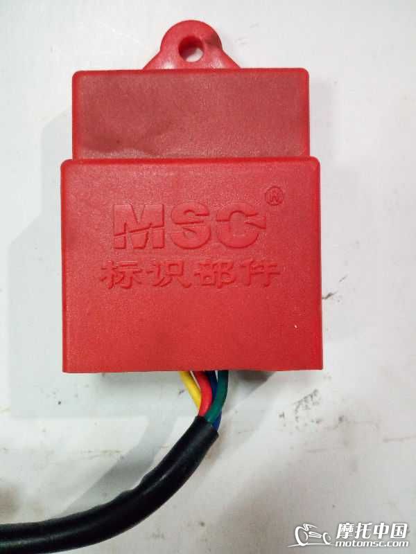

很多CG机改150套缸后震动大,极速85(点火器限速),码左右,有条件最好搭配静音摇臂和MSC智能电子(无限速),效果马力大,震动小,极速轻松110码以上。

摇臂销一样,就是缸套外围直径过大,与凸轴销产生撞击,凸轮销长要打磨掉(2亳米)就可以了。
