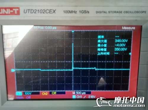

    大伙帮忙看看这个波形正常不

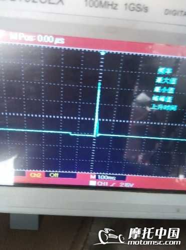

     楼主| 发表于 2016-9-5 15:13:38 指尖摩托手机 | 显示全部楼层
    电感高压包初级波形,从电压和震荡波来看不正常
    发表于 2016-9-5 15:32:25 | 显示全部楼层

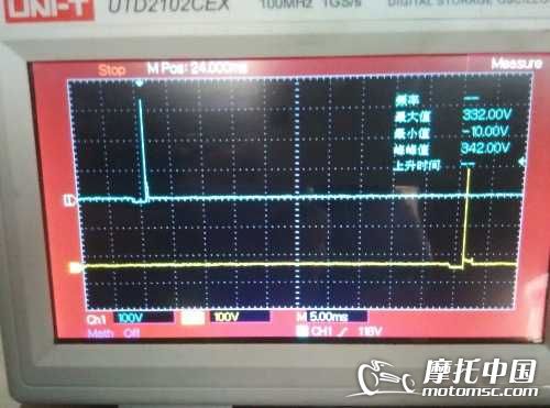

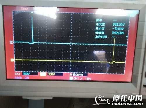

    这看的眼晕啊,1通道是什么波形?2通道看到是点火,但是时基设置不对,电感的点火时基需要设置成1ms或者500us。每缸独立采集下波形,再上来大家一起看看。

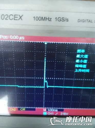

     楼主| 发表于 2016-9-5 15:38:53 指尖摩托手机 | 显示全部楼层
    刚刚单独采集的初级波形
    发表于 2016-9-5 15:51:10 | 显示全部楼层
    导通角2ms,燃烧时间1.3ms,后段振荡正常,但是初级最大缺陷是看不到击穿电压。如果认为点火部分有问题的话,次级波形需要采集来看看。
