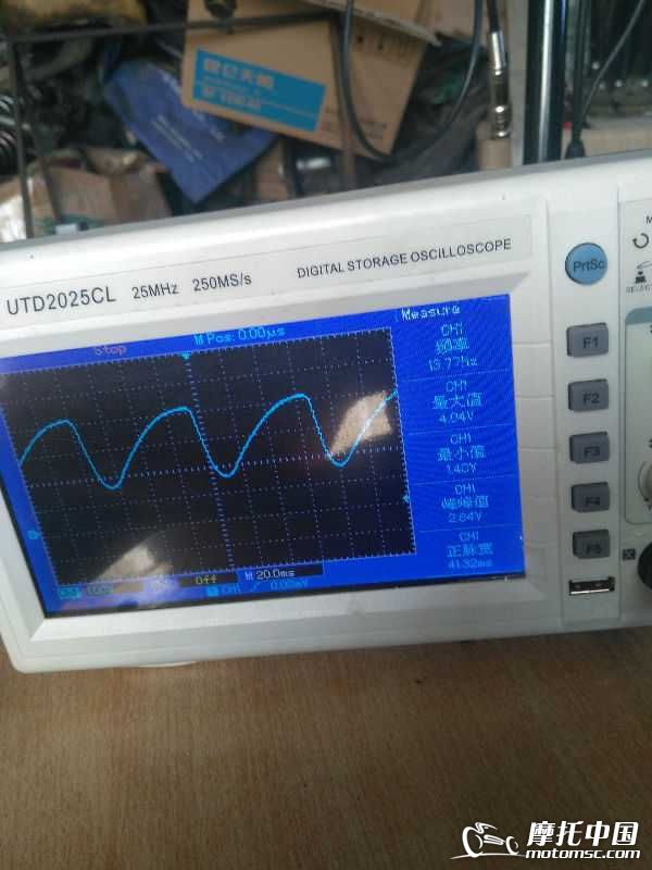

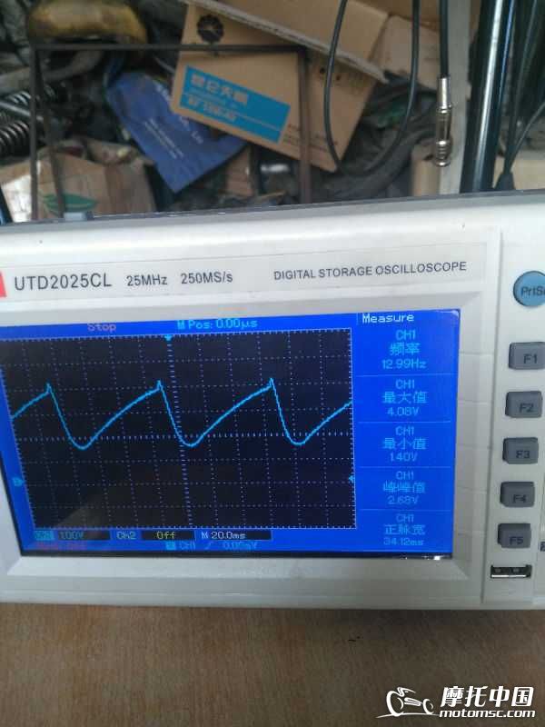

前几日有一五羊本田100小踏板出现冷车不好启动,车主曾骑到售后去修,售后说要把车放到店内等车冷后才能判断故障,车主因工作太忙没有答应随后骑到本店来修,本人试车时发现,车子虽然有怠速但不平稳,怠速时有点发闷的感觉,怀疑是化油器的故障,为了更进一步确认,随架上示波器先测了下进气压力,波形反映的是混合汽稀,故障在化油器,把这一情况反映给车主,说明问题不大清理下化油器就行。拆开化油器发现各进气口有灰尘堵塞,但不严重,简单的清理后装上车看波形调试化油器,看到波形一切数据正常后告诉车主此车己经正常。在整个修理过程中,车主一言未发,两眼直盯示波器,当我说修好后他还是怀疑,问我是不是真的修好啦,为了打消车主疑虑我向车主保证,如果故障没排除我愿把修理费原数退还,车主带着疑问把车骑走,过了两天接到车主电话,说问题解决,一切如初并连连称赞,至此修车结束。
