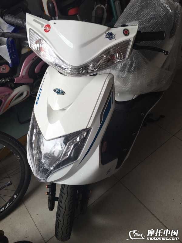

新售一个月的60V电摩,客户反映刹车不断电,让给检查一下。接车亲自骑了一下,有时确实会不断电,按以往的经验当然是先检查刹把的断电开关,均正常,车头到控制器刹车线路无断路、无短路。该车为高电平刹车,但不同于以往的高电平,以往的高电平为48V的,刹车灯泡为48V  的,该车为12 v 的刹车泡 ,仔细观察刹车 开 关插头,发现 一根接控制器刹车线,一根接12V电源 ,用万表直流200V电压档 测试电压,发现电压不足12V,开大灯  灯光不是很亮,有时亮一下考虑到是新车,线路的问题可能性不大,能引起电压不足的可能是转换 器直接测转换器电压,不足12V,拆开转换器,有一焊 点松动,焊好以后试车,一切正常。第一次碰到转换器坏了还影响刹车断电
