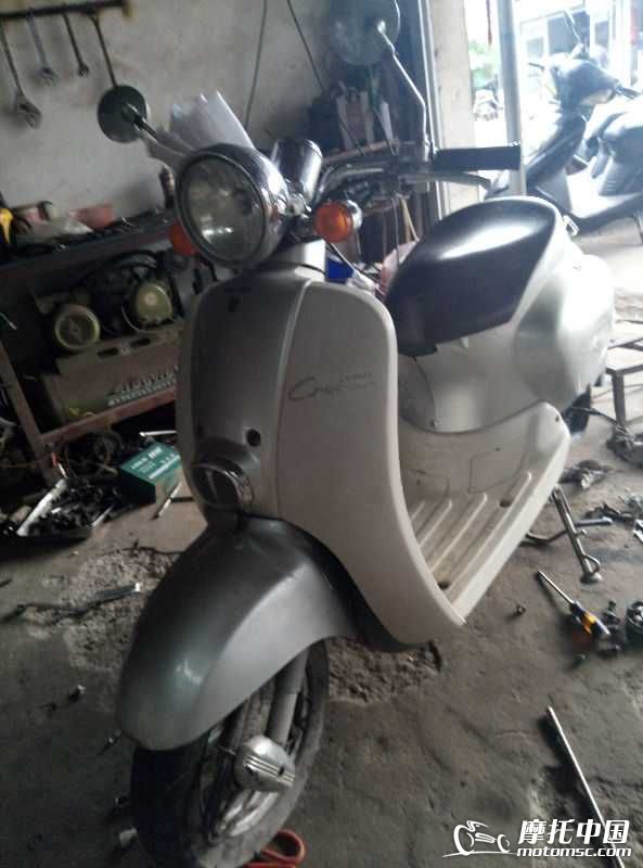

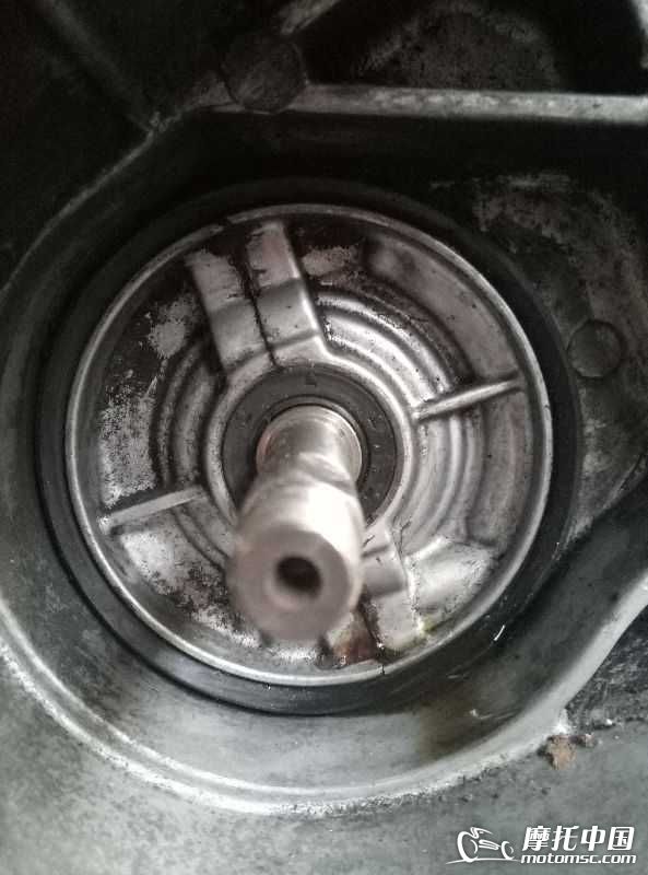

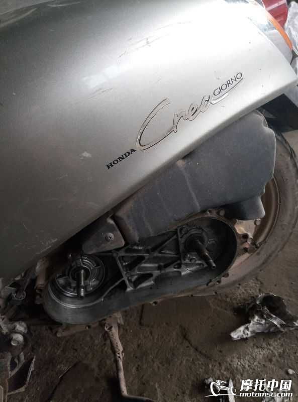

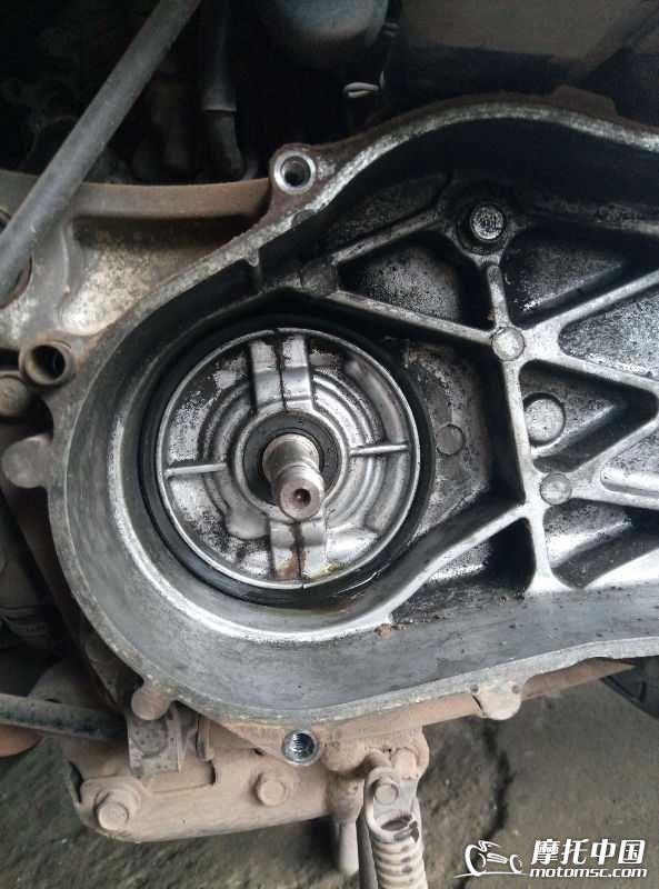

    一台本田小踏板曲轴密封胶圈漏油,但找不到拆开的罗丝,是否要打开曲轴箱才能拆开?求指教。

    发表于 2016-10-4 16:16:04 | 显示全部楼层
    最后一张图的油封,用油封钩子拉出来就可以了,换装新油封的时候,摸下曲轴上是否磨出来了沟槽,如果有的话,把新油封里面的弹簧拿出来,拆开后剪短5毫米再装复位。安装油封的时候,油封唇口摸上高温黄油,骨圈部位不能摸,找大小接近的空管子套上,轻轻敲上去,再逐步修整到位。
     楼主| 发表于 2016-10-4 16:36:06 指尖摩托手机 | 显示全部楼层
    它不是油封漏油而是装油封的这块圆盘与机体间的黑色胶圈漏油,请问这圆盘怎样拆?
    发表于 2016-10-4 20:08:52 | 显示全部楼层
    这种车的曲轴箱是上下分体,不是我们常见的左右分离的曲轴箱
    这车有点像本田的小龟,此车是脉冲启动吗?
