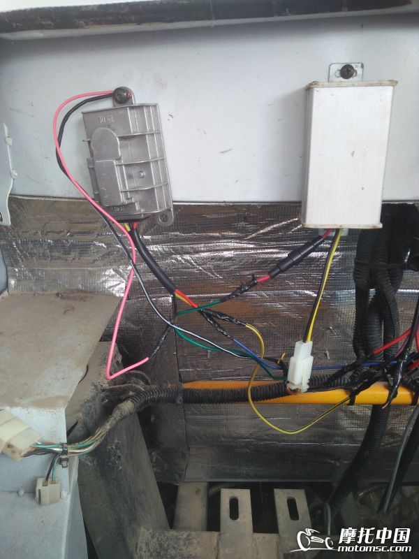

经检查发现车头的线是乱七八糟.看到车头转换器的接线,上一手维修工真的不敢恭维.
同车主交流得知上一手维修工该换的都换了,

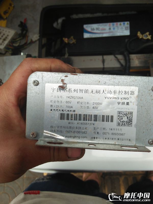

当把故障点告知车主.客户说自已去买个二手拆车的回来,第二天装好客户的二手控制器,
启动正常,从新理好线,车速可以到达60KM.车主说终于找到感觉了

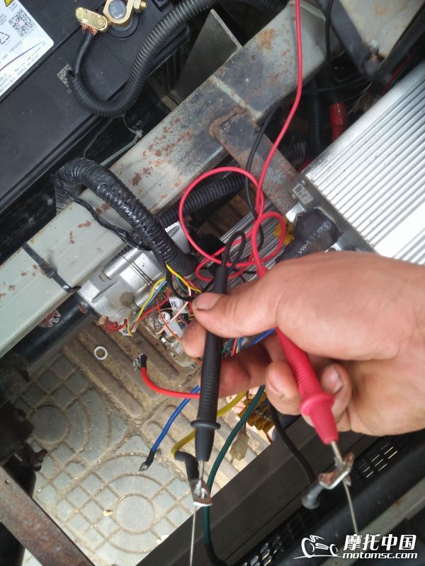

.给钱很是爽快..第三天客户至电给我,说车子开到家又坏了,纳尼又坏了?这也太快了吧。经检查发现控制器输出粗黄和粗兰都有数字显示
只有粗绿线没有.那不用考滤.那组MOS管又坏了.

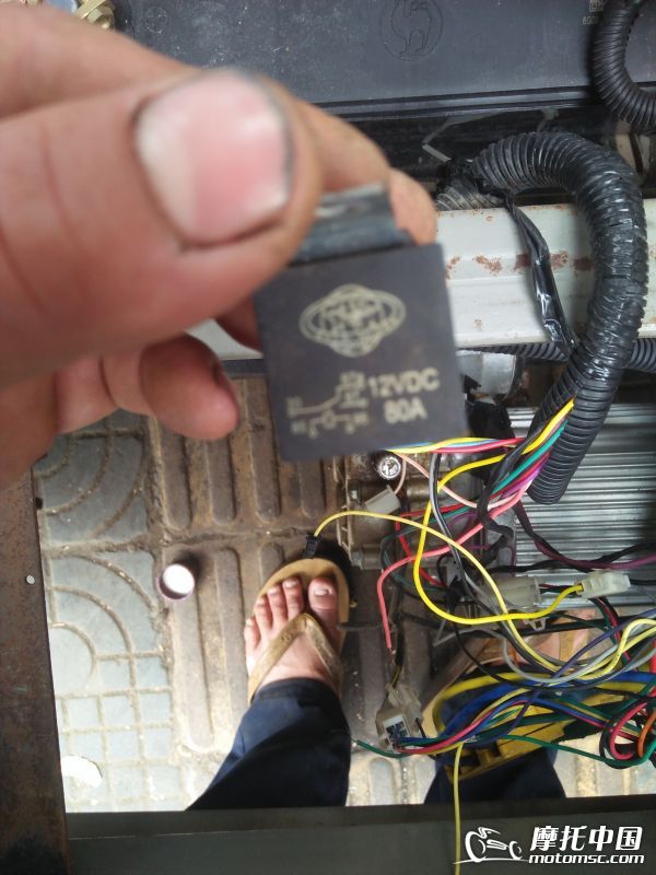

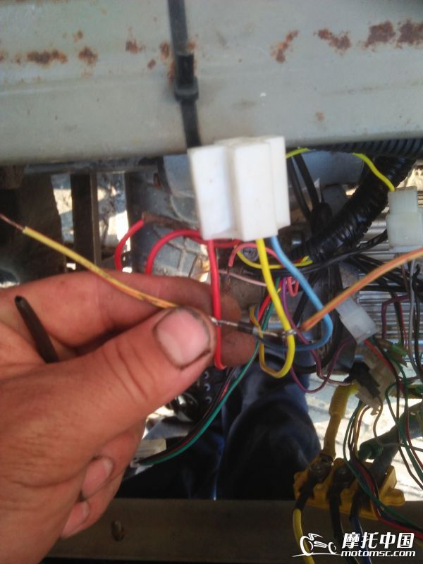

经仔细咨询车主是在加速段突然坏了?还是上坡时坏掉的?回答是开到家后想把车停一个好的位置,挂了一下倒档,再挂前进档就不动了.测量档位控制电路,
档位有三根线,黑色为地线,黄色为倒车.红色为前进档.当倒档时黄线和地线接合,给控制器内部芯片针角一个低电位信号,电机反转.倒档黄线同时使倒车喇叭继电器吸合,使喇叭语音播报.
虽然可能性不大,但不排除这个继电器断开时会产一个电动势造成控制器的损坏.要解决这个问题在继电器上加一个二极管就可以了

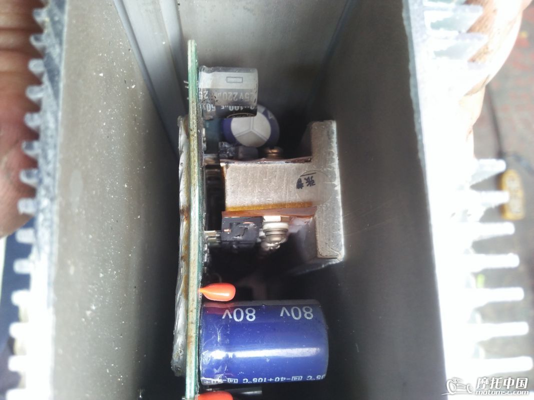

那咱就试试吧,拆开控制器

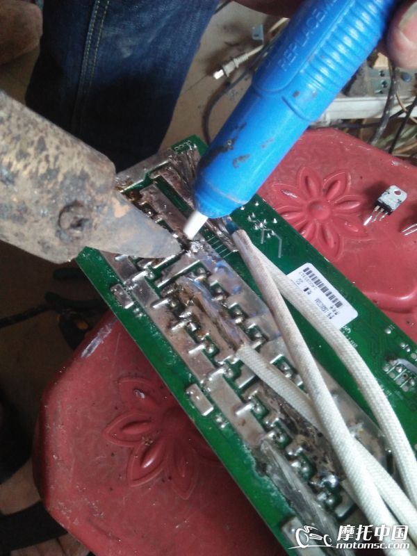

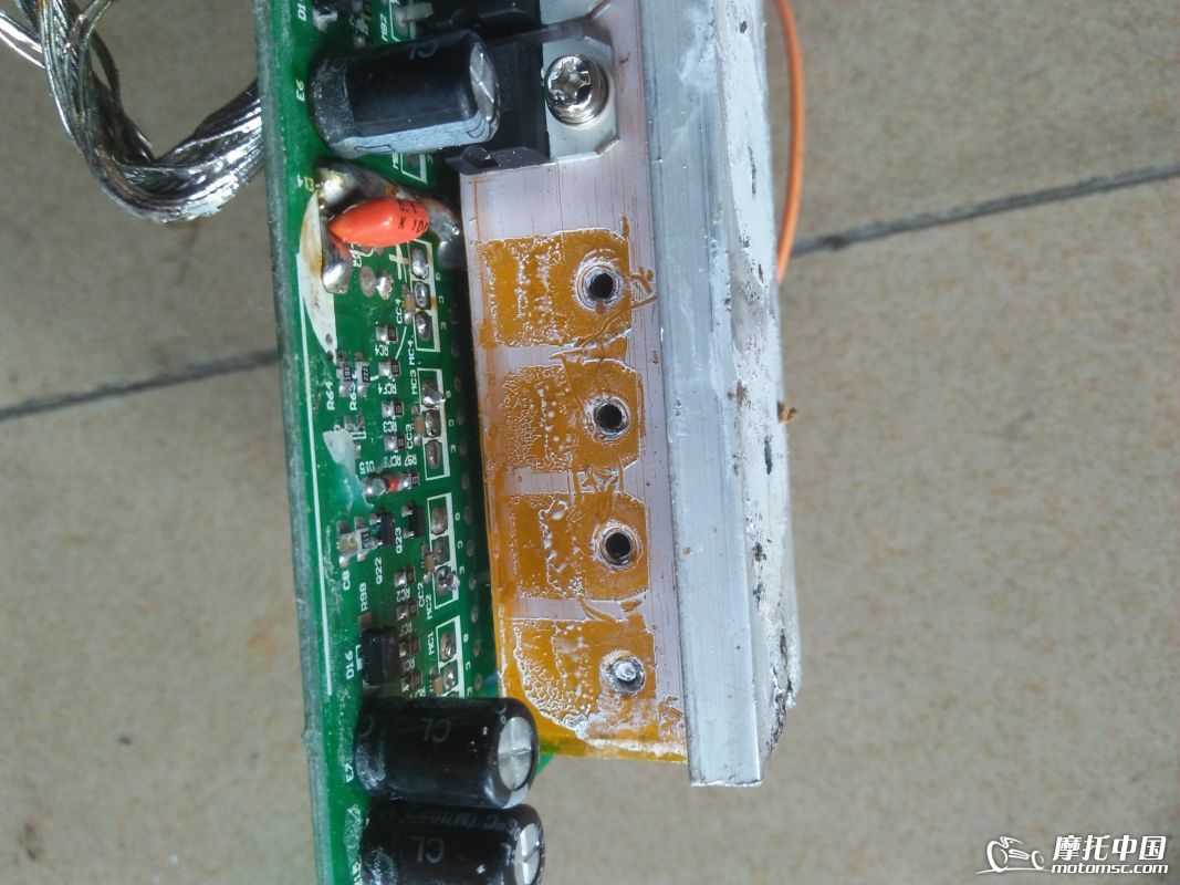

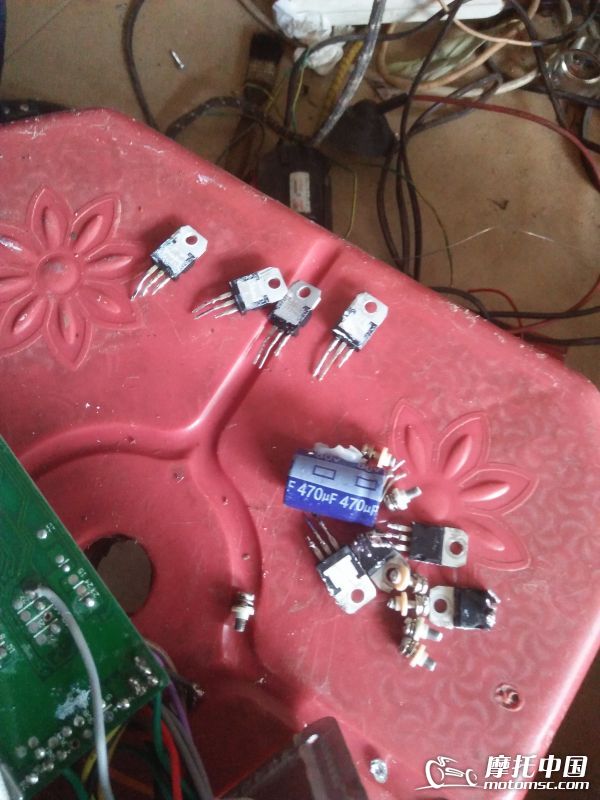

在线测量有四个MOS管短路了,
可当拆下四个,再测量,4个当中只坏了一个,还有三个是好的

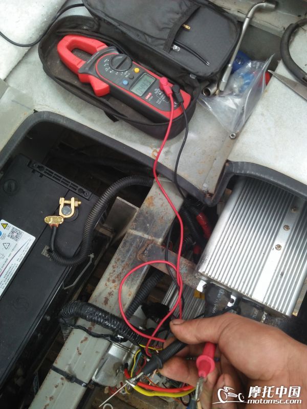

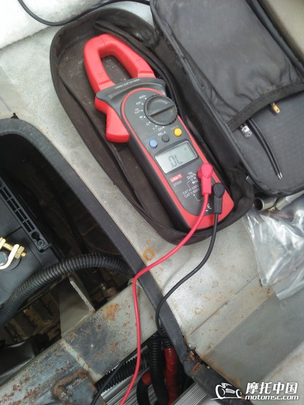

装好管子,用万用表测量正常后复装试车,
启动成功,速度正常.路试3公里.测试起步电流在70A,行驶电流在38A,正常.即(电机是2200w.电压为60V的理论电流是36.666A}.欲知后事如何,请看下回分解.
