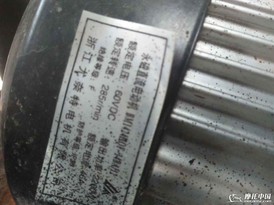

路试3公里.测试起步电流在70A,行驶电流在38A,正常.即(电机是2200w.电压为60V的理论电流是36.666A}

控制器发热的原因有以下几点.功率与电机不配对.电机绝缘不好.电机匝间短路电流过大,长时间满载.

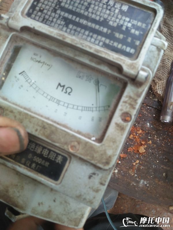

有以上思路后咱就趁热打铁,当电机热机状态时用摇表检测电机里绝缘值在200M欧.电机不会有问题.
